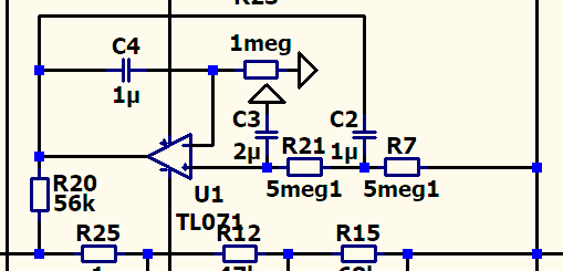

1) То, что фильтр отсекает переменку, я понял, но как при этом можно узнать усиление без ООС - не понял
Ведь даже в железе, что бы узнать Ку лишь одного транзистора, нужно собрать схему измерения, и потом по формуле узнать Ку, а здесь целая схема,где все взаимосвязано и взаимовлияет друг на друга,....и как при этом посчитать усиление без ООС но находящуюся под ООС?...вообще непонятно
- фильтр отсекает только переменную составляющую в ОС, при этом остается обратная связь только по постоянке и не затрагивает усиление сигнала (усилитель работает на все свое усиление).
Это и есть усиление без ООС.
И что получим на выходе ?...петлевое в децибелах ?
Ну если у меня входное 1В, а выходное 10 В ( под ООС ), то получится всего лишь 10 дБ
Что - то совсем не то
У тебя на входе 1В под действием (ООС), без ООС (с фильтром) - оно уменьшится (на величину петлевого), чтобы получить те же 10В выходного.
Пример, если у твоей схемы петлевое 40дб (100 раз), то входное напряжение, необходимое в твоей схеме для достижения 10В будет: 1В/100=10мВ
1 мВ девиации Ube в схеме ОЭ это 1% искажений. А сколько будет при 10 мВ? Схема Баксандала конечно искажения приберет, но все равно много останется. И все равно вся эта возня не имеет смысла. Схема нестабильна по режимам постоянного тока.
_neuchi
тоже однокаскадник.
Смотрится логично
На постоянном токе усиление максимально, похоже на правду
Принято
Петлевое усиление, это не то же самое что усиление без ООС
Разве не так ?

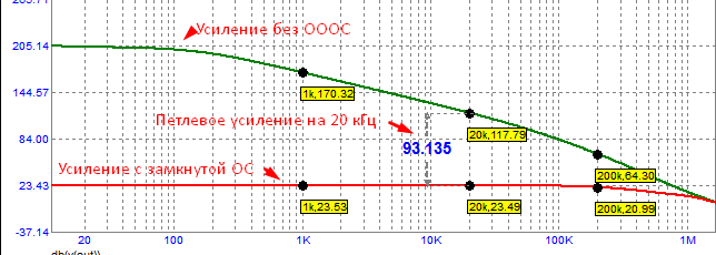

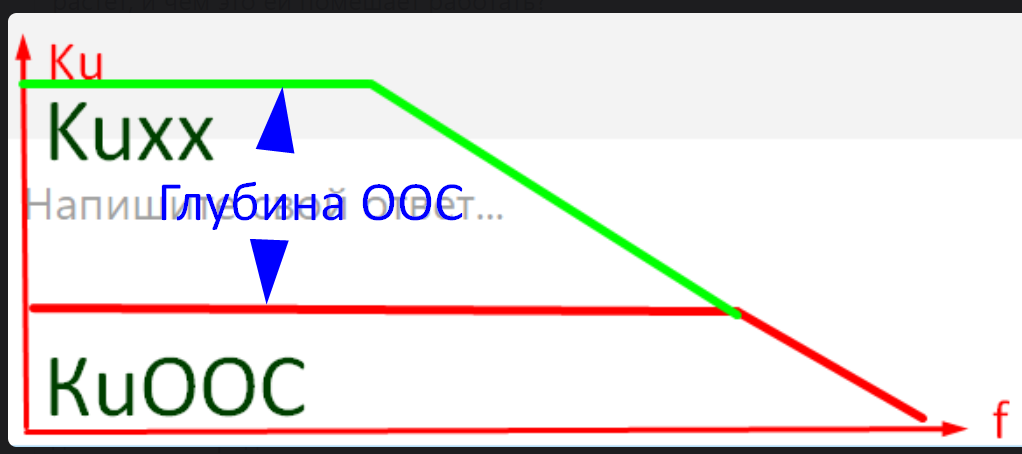

по простому петлевое усиление это глубина ООС. Чтоб не путаться. Думаю простейшей логикой легко понять что такое "глубина оос" и чем она отличается от усиления с разомкнутой петлёй оос.
Потому что вы считаете от входного напряжения относительно земли, а нужно дифференциальное входное напряжение. Вот на это указывал коллега для частного случая инвертирующего усилителя:
Что-то я протупил, у тебя же инвертирующий усилитель, а там разностный сигнал на резисторах формируется, прямо на входе. Сумматор не нужен.
Достаточно внести db(v(out)/v(in)) , где v(in) - напряжение на инвертирующем входе.
А для неинвертирующего придется считать как я выше писал или сумматор ставить и определять как предлагал R2D2.

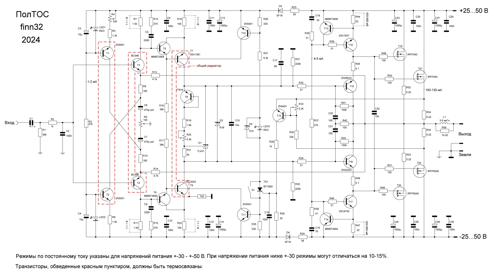

Попался мне тут на глаза, в очередной раз, усилитель под названием "ПолТОС", название мне сразу не понравилось, и решил я поглядеть что это за полтос такой чудесный.
Схема такая:
автором указан некто Финик при соучастии Бери, ОленьБинса и Букварёва.

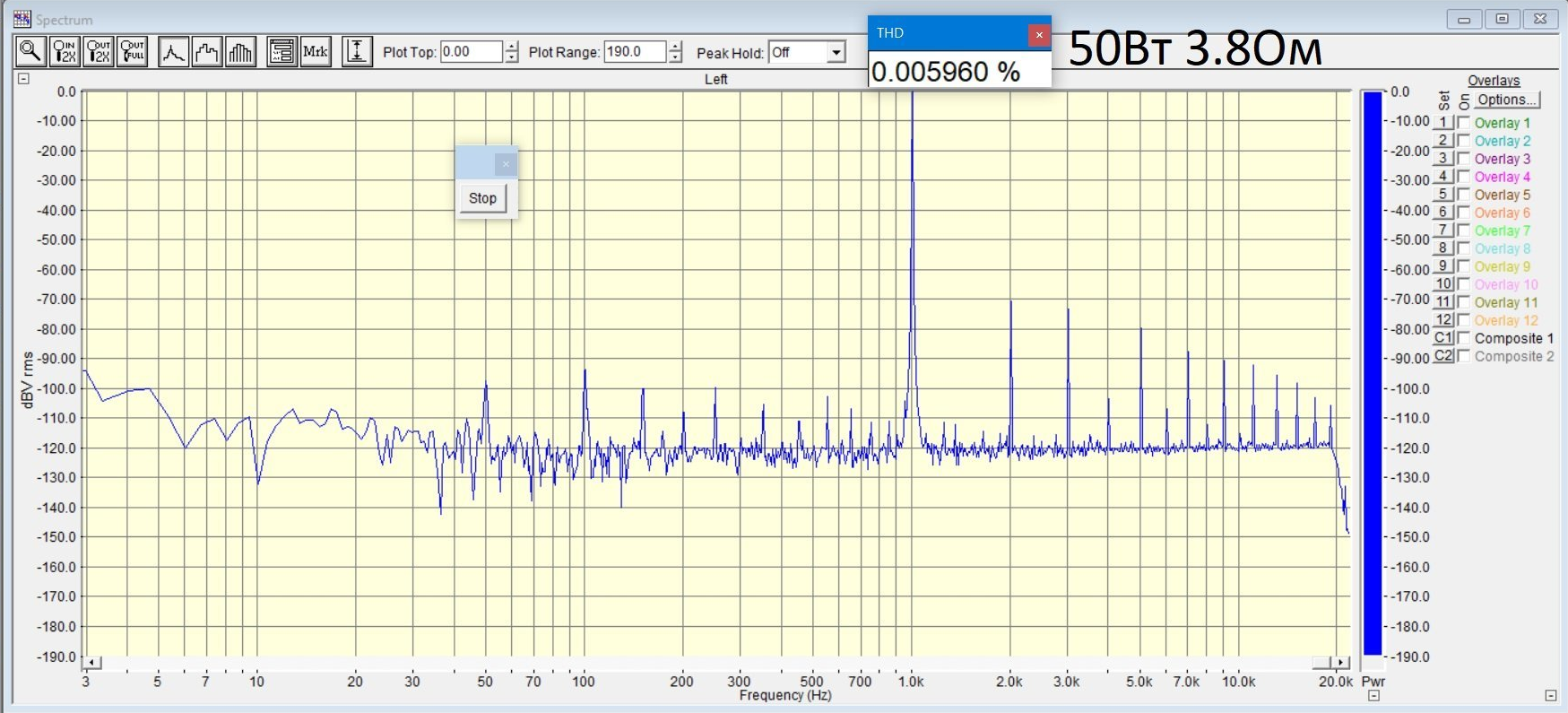

Почитал слегка темку на паяльнике поглядел замеры..
как то.. невпечатлило. питание высокое а уже на 50 ваттах такие искажения.. тоже высокие. пришлось собрать модельку и смотреть как оно вообще:
и таки да, моделирование показало хорошее совпадение с замерами.

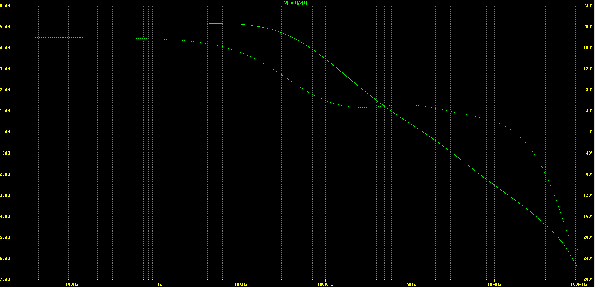

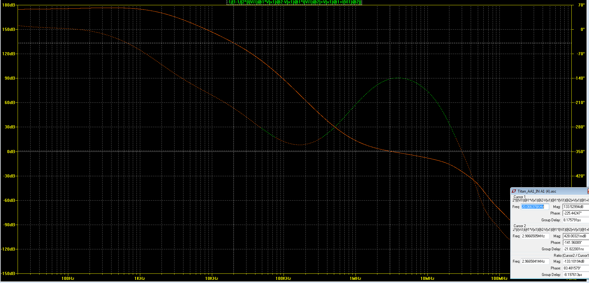

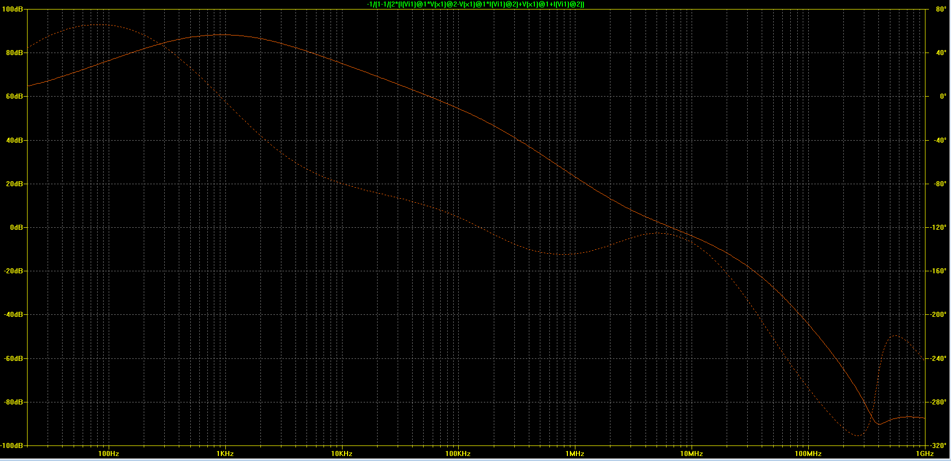

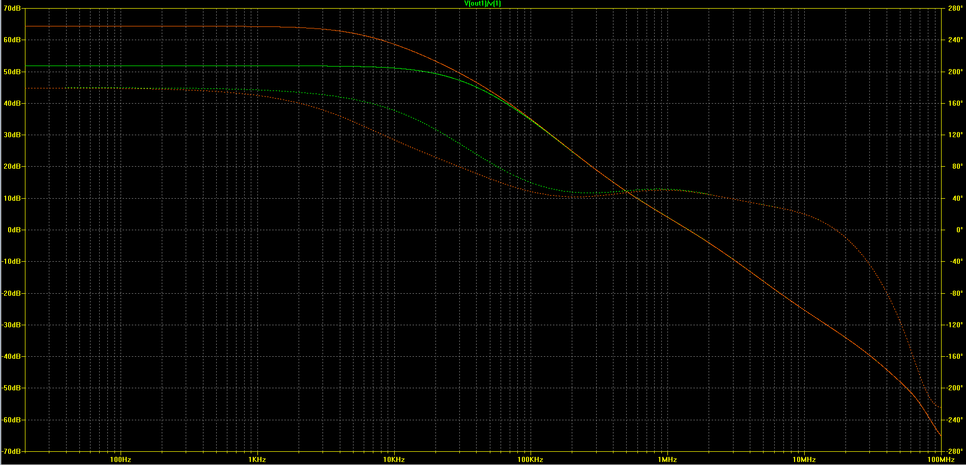

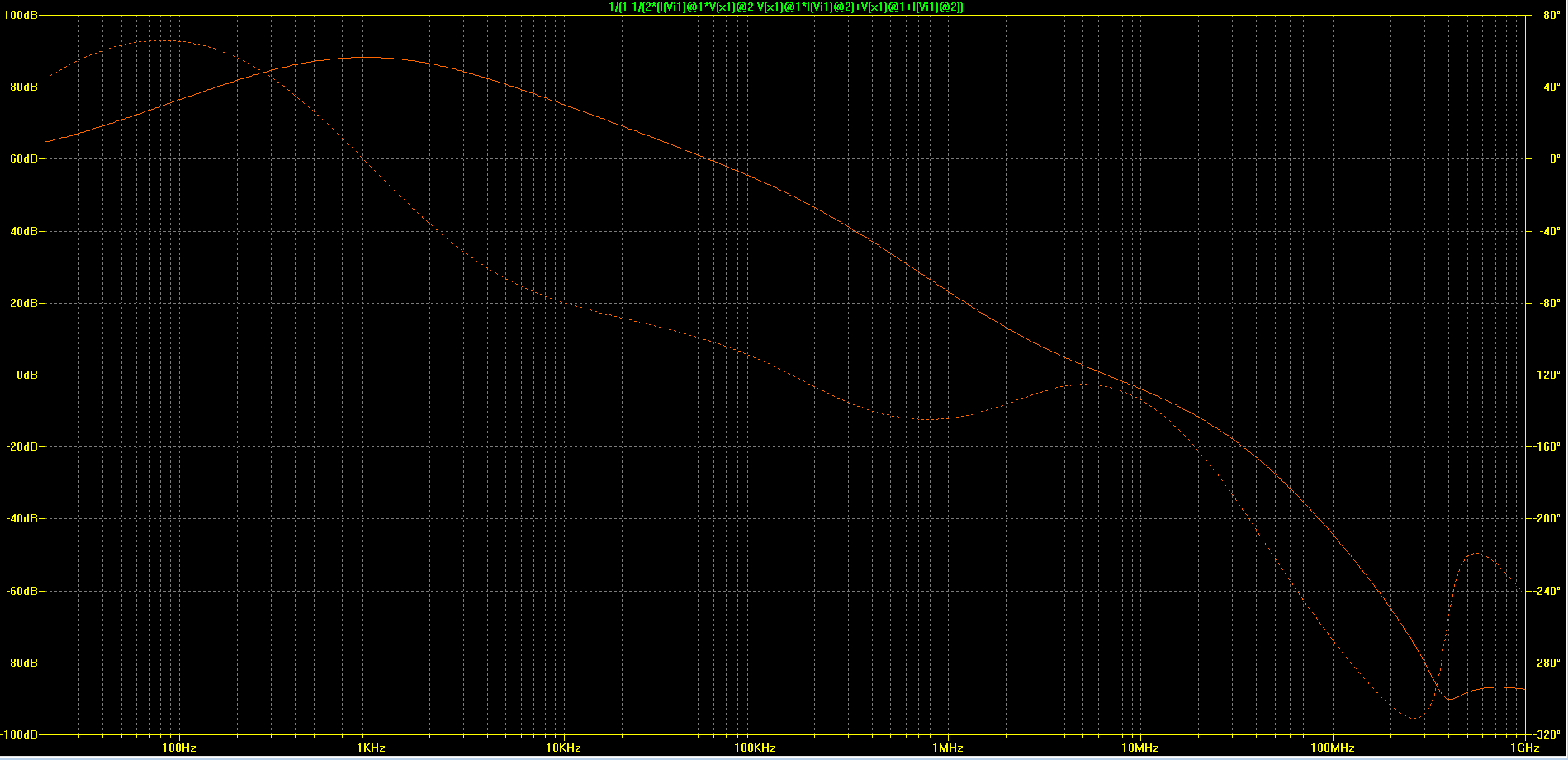

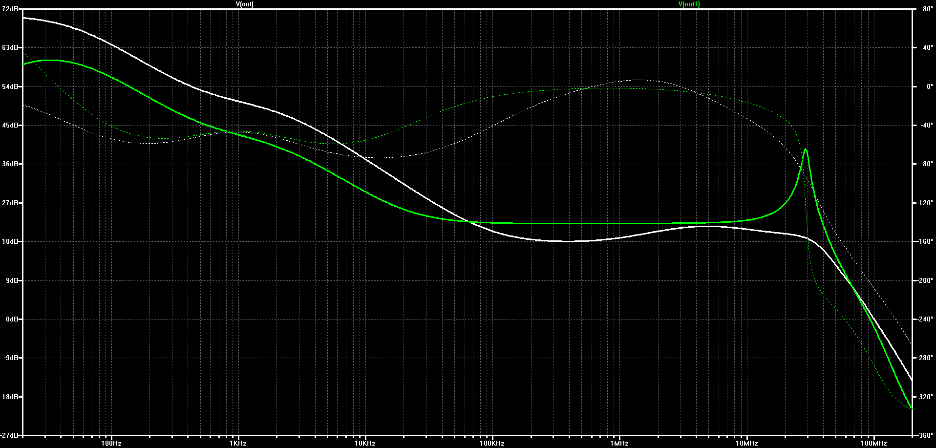

глянем ка мы петлевое , так, на всякий случай:
ухты. 50дБ глубина ООС. куда же всё усиление подевалось, подумал я и решил для начала нагрузочные резисторы УН отцепить от земли..

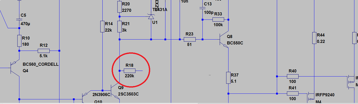

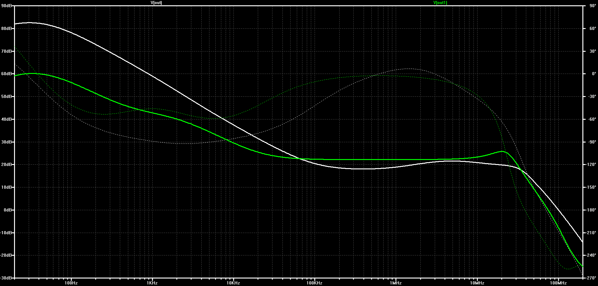

вот эти:

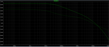

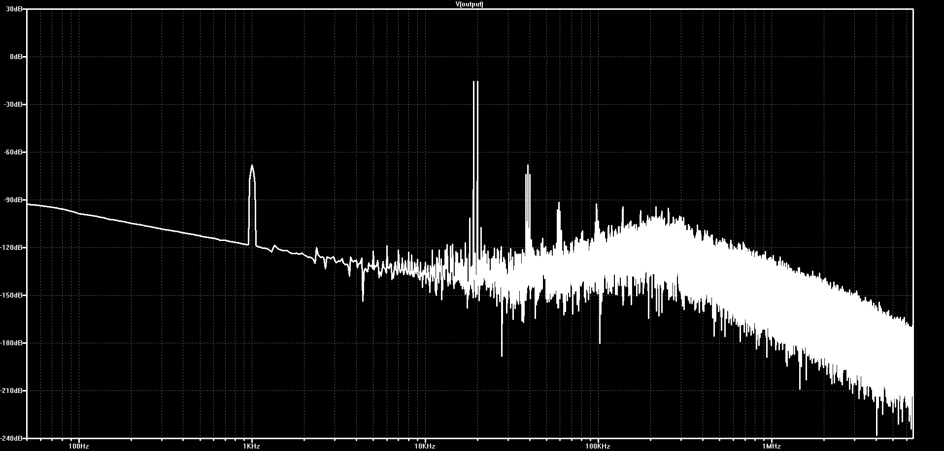

решил совсем не убирать, а сделать шаг 220к и 3.3мегаома, хотя у меня ТТ совсем без них прекрасно работает. И что мы зрим?
очень прилично усиления слито в сортир, зачем? Вопрос к автору схемы, жаль я на паяльнике не могу у него спросить, ну может кто спросит?
А на сегодня пока всё, завтра мы попробуем из усилителя для озвучки сортиров сделать достойный повторения экземпляр, не переключайтесь.

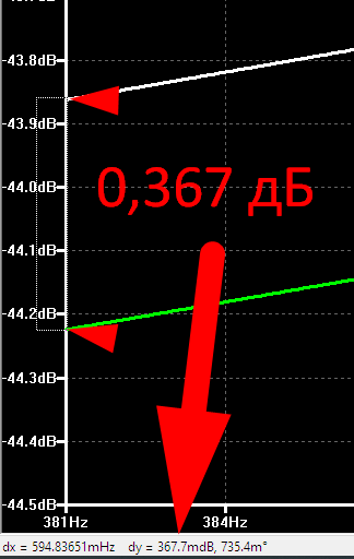

Очень странный результат - по идее R41-43 гораздо большее влияние оказывают на снижение усиления, не могло у тебя получиться выигрыш в 20 дб если только R31-R35 увеличить
ты увеличил нагрузку УН с 33к до 50 к, а усиление выросло в 10 раз?
что-то тут нечисто
что-то тут нечисто
в конечном счёте я эти резисторы вообще выкинул, ибо ты таки прав - они дублируют те самые цепи. однако на линейности их отсутствие почти не сказывается, даром что глубина оос растёт.
ну и про "нечисто" ты кое чего как обычно не учитываешь, ну это не мои проблемы.

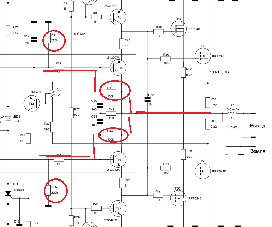

Ты написал, что R31-R35 выкинул и глубина оос стала на 20 дб больше.
вот это-то и нечисто - надо еще и R41-43 выкинуть для этого.
даже не собирался. поискал где там про 20дб чет не нашел. там графики есть, глянь да прикинь. на 20кгц нет роста на 20дб, ниже- что то около.
так R31-R35 паралельно R41-43 дают 30к нагрузки для УН примерно на нч,
если убрать только R31-R35 то нагрузка УН станет 50 к примерно.
итого, если убрать R31-R35 и оставить R41-43 то разница должна быть - 4 дб примерно в глубине оос на нч.
что не так?

у тебя те самые резисторы глядят одним концом на выход. а не на землю.
это мало что меняет
ты график глубин оос снял при отключенных всех резисторах - вот что
тогда 20 дб может быть
это мало что меняет
неа. не отключал все резисторы. да и нет в этом особого смысла. петлевое усиление прячется не там, так то можно добыть почти 100дб по диапазону и около 90 на 20кГц.

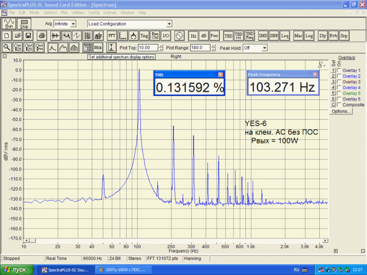

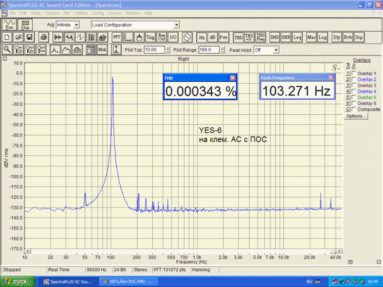

Как раз, у Брагина - функциональный аналог компенсатора. Разница в том, что он запускает сигнал компенсации на вход усилителя аж через пред.
Тут несколько дегенераторов ходят, рассказывают: чем меньше искажений на клеммах АС, тем больше их в звуке - ну, и наоборот. Польза в их речах диагностическая: как только они тебе начнут нравиться,
без разницы, дегенераты или речи,
тебе срочно надо сдаваться коновалам из Кащенко.

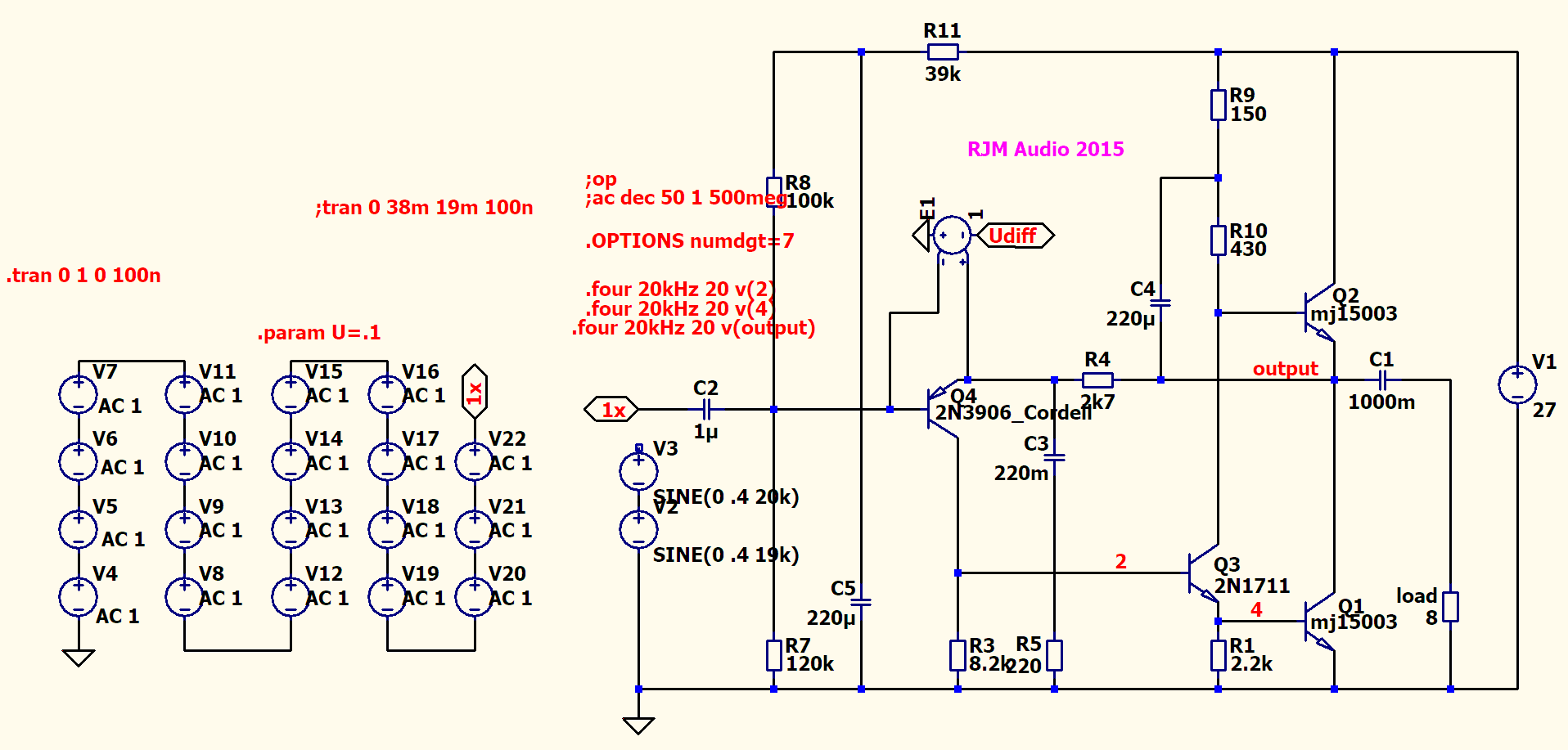

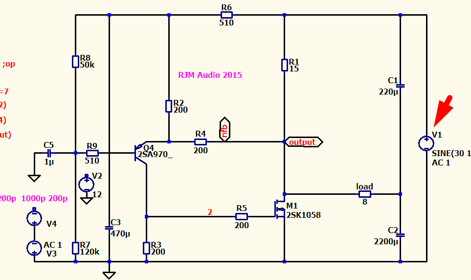

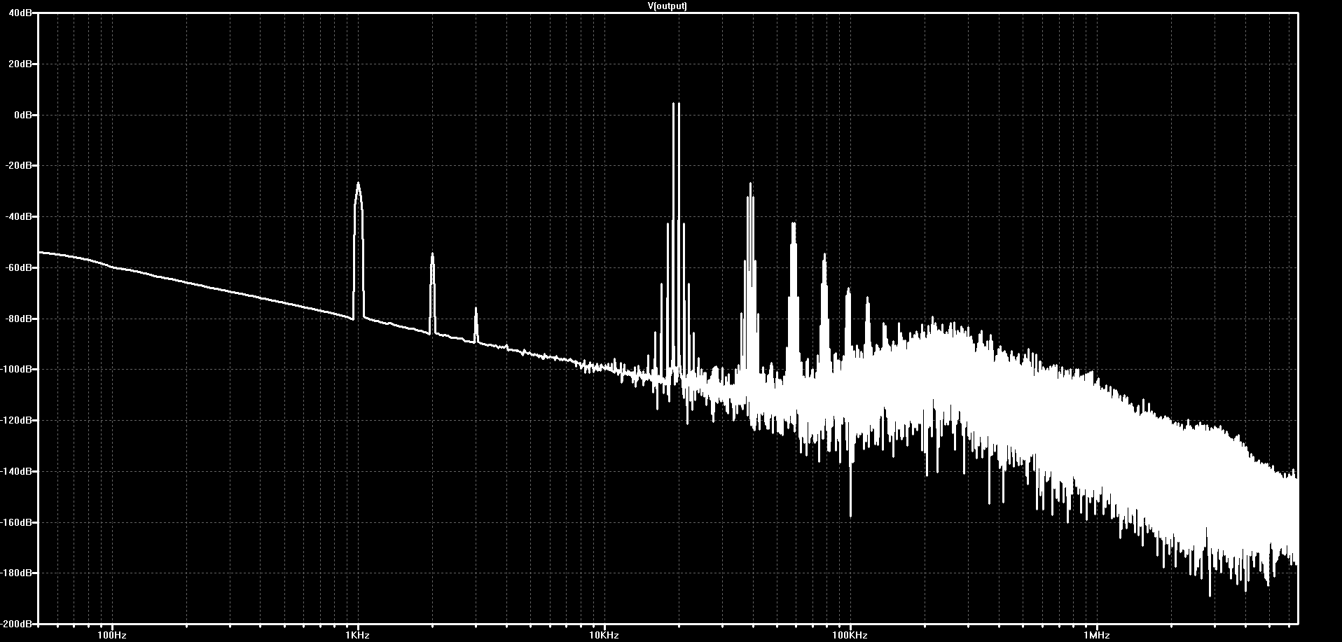

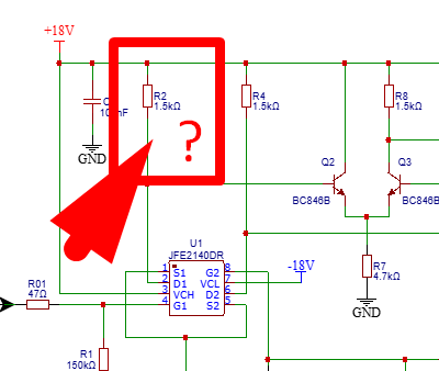

Экспертный разбор одного из недоразумений Господних.
Схема
такова. Тупо шиклаи с ПТ.

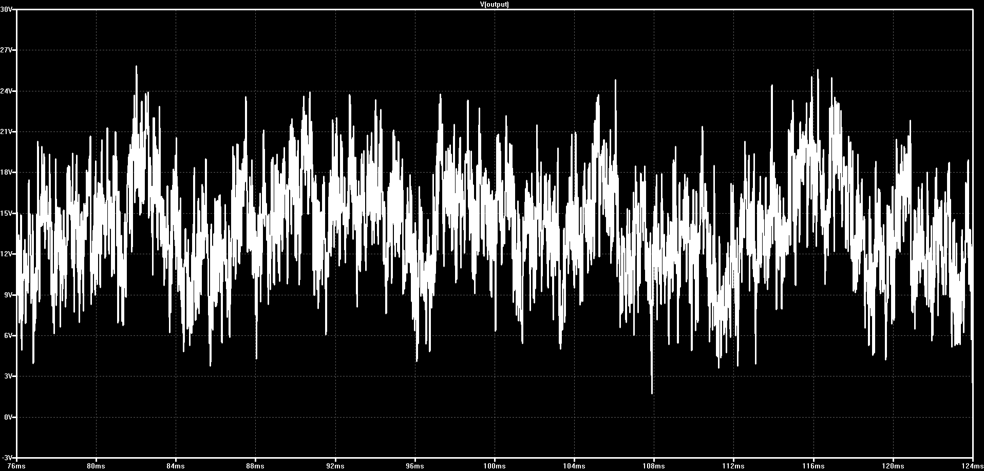

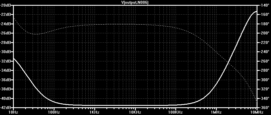

1. Вводим источник помех вместо питания. Всё, как в жизни. Смотрим помеху на выходе:
Подавление - 42 дБ. Сотая часть той грязи, что на шинах, плывёт в сигнал рекой канализации.
Это катастрофически много. Практически, уже на этом этапе понятно, что слушать недоразумение будет только отъявленный садомазохист, личный любимец Хера Мазоха.

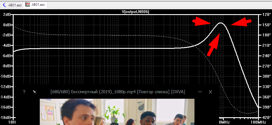

2. АЧХ.
Как и каждой шиклаи, у этой - вывал на ВЧ, признак близкого возбуда.
Тут он на 8 МГц.
Это естественно: автор дубля не отрезает в частотной коррекции.

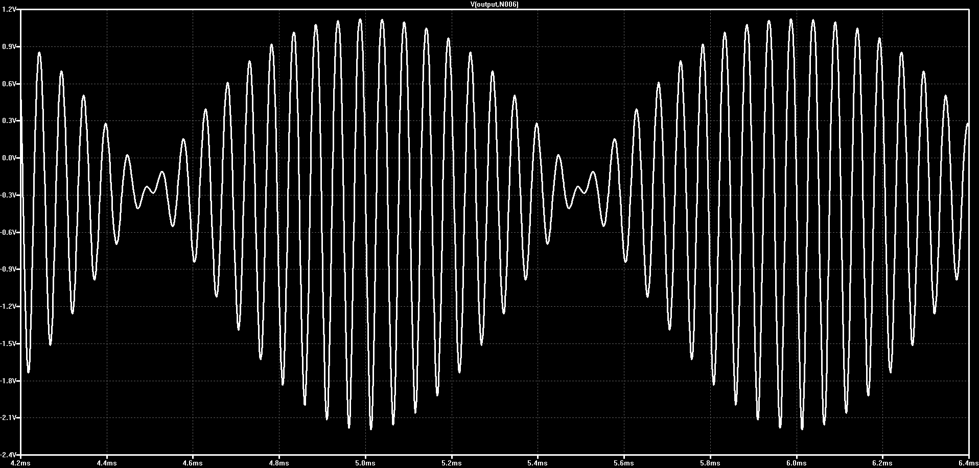

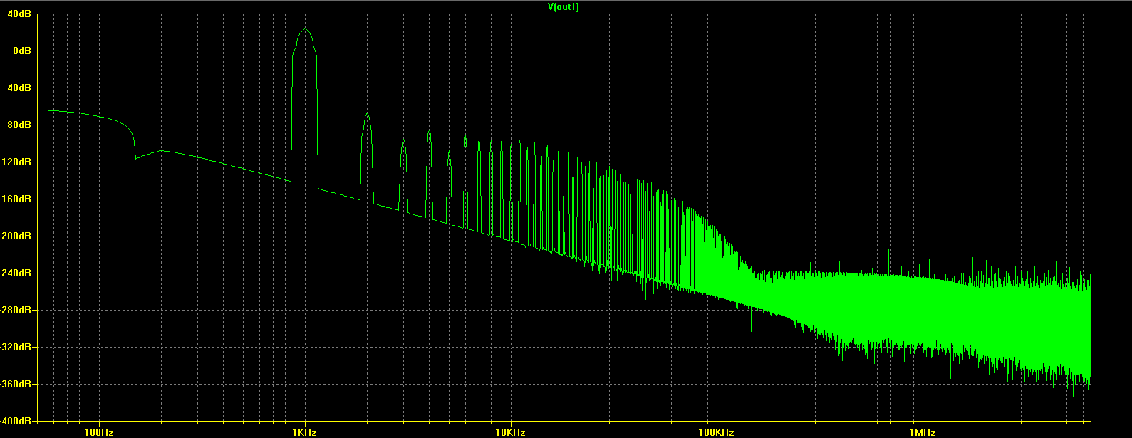

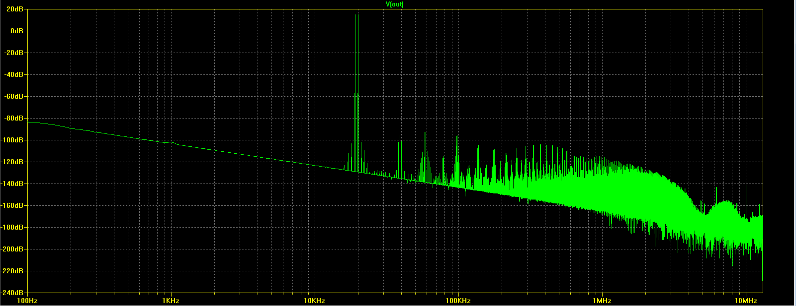

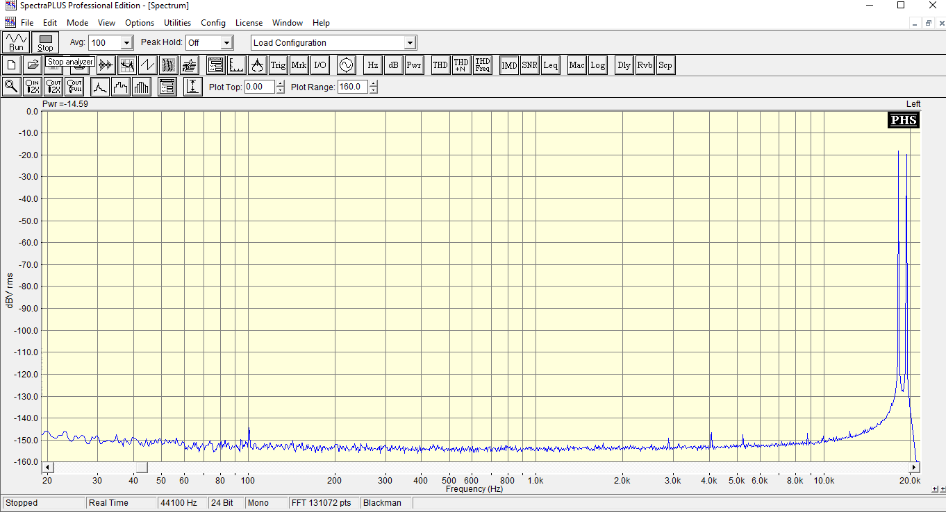

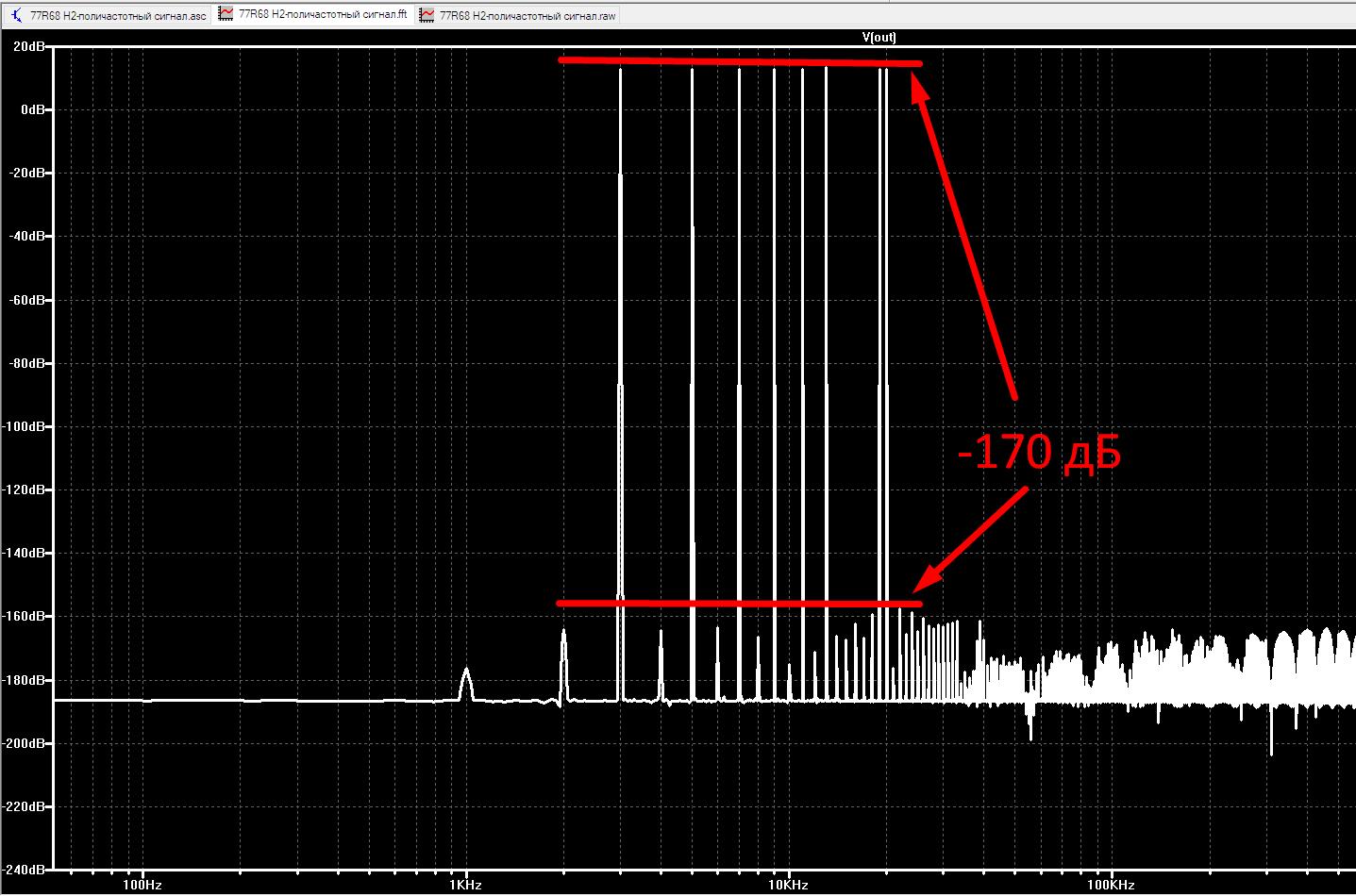

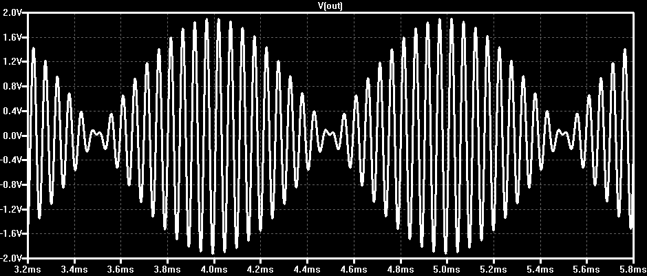

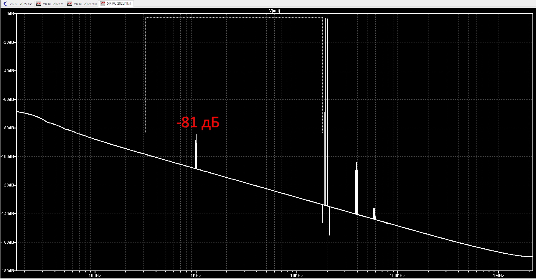

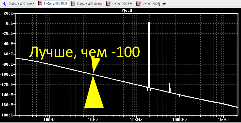

3. Мякотка: линейность.
Все люди строят усилители для получения более мощного неискажённого входного звукового сигнала. Но автор вам - не все люди. Он стоит на противоположных людям позициях.
Тут и на глаз видно, что сигнал постигла лёгкая асимметрия.
Так и есть, более 3% интермод. Треть лёгкой мутинки, говоря авторскими словами.

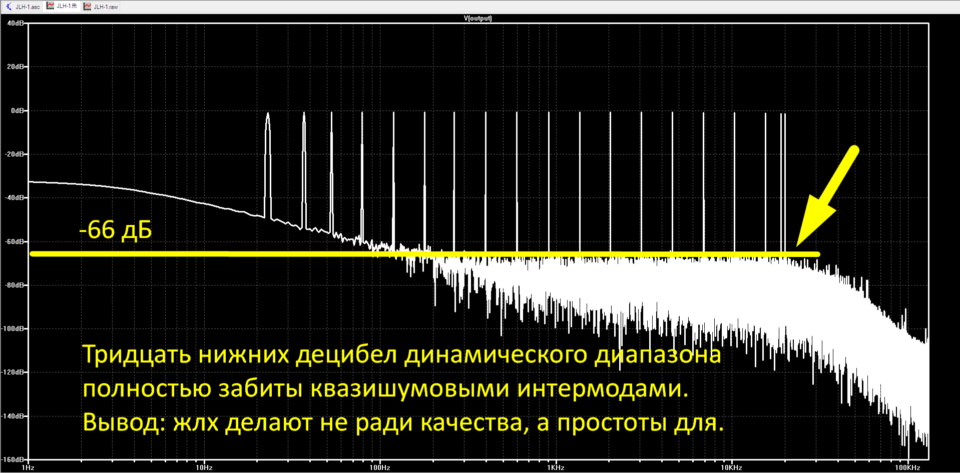

А может, его привлекает линейность на первом ватте, которую придумал недалёкий залужный мистер Пэсс для поспешной маскировки неумения линейно усилить что-то до более полутора ватт.
Минус 52 дБ искажений. 0.3%. И это - на семи (семи, Карл!) милли (милли, Карл!) ваттах (милливаттах) выходной мощности:
Забавно, всё же, люди деградируют. Дедомрази голубые. Хотя... чисто технически, это неправильное выражение. Чтобы деградировать, надо сначала чего-то достичь, а тут... тут ничего и не было.
Виктор, ничего ты не понимаешь. Если убрать искажения исчезнет вовлеченность, эмоциональность и высокодуховность. _hm_
Эмоциональность это серево перегруженного усилителя с перекошенными и неустойчивыми режимами по постоянке.
Мне лень точнее балансировать эту пётрапятьдесятпервовскую шляпу, но и так уже прекрасно видно, что он жулик:

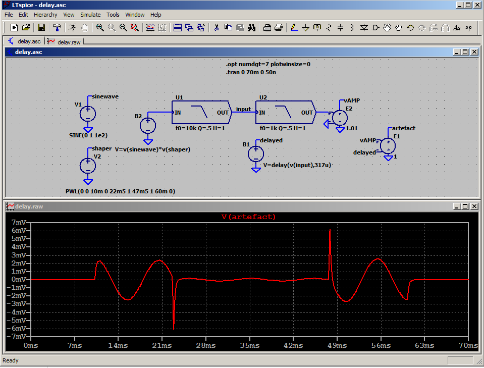

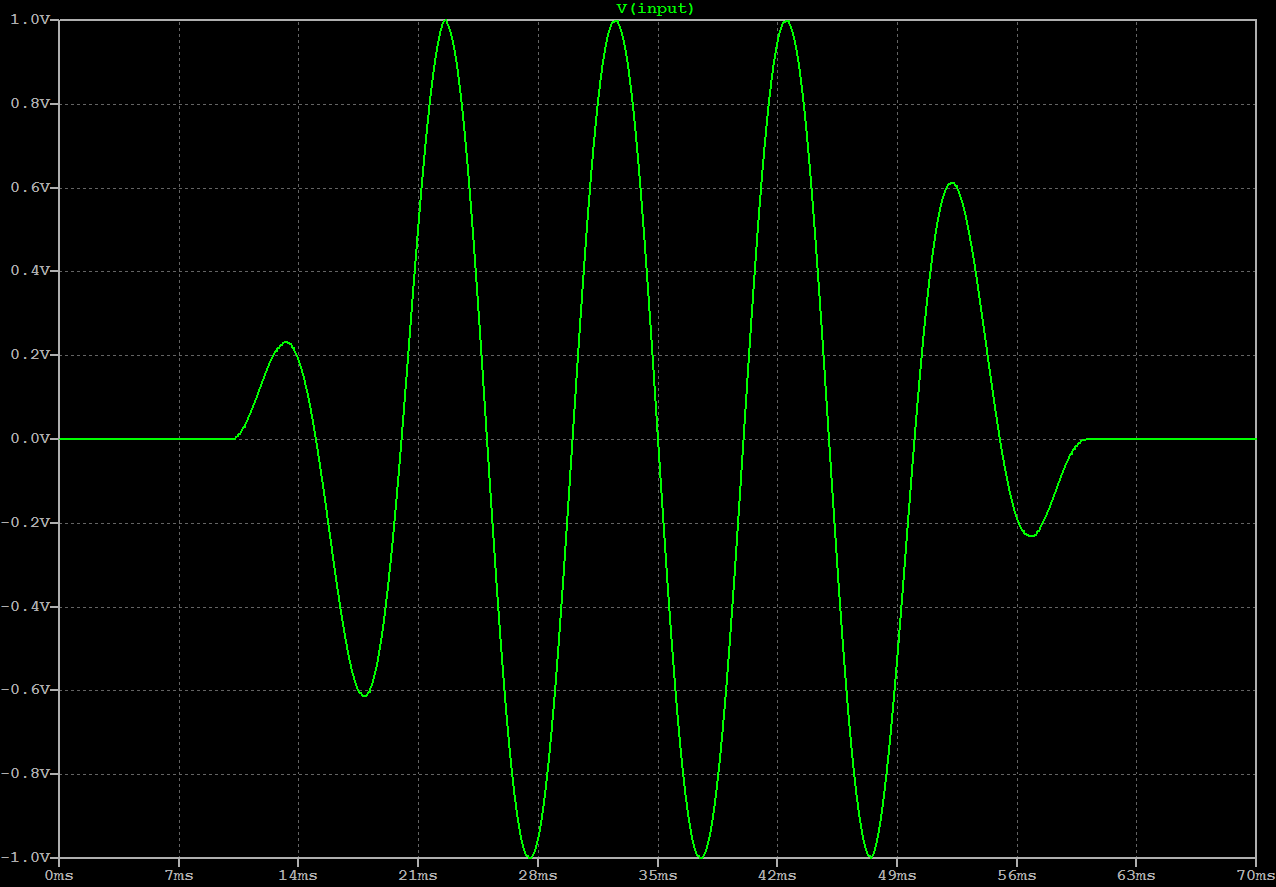

Вот модель блудняка, которым он морочит голову неосведомлённой публике:
delay.asc
Вот это подавалось на вход идеального усилителя (представленного идеальным ФНЧ U2 и масштабирующей ячейкой E2) и линии задержки B1:
Если профильтровать сигнал shaper, то пропадут зубцы внутри артефакта, и всё будет выглядеть в точности, как у ЖУЛИКАпетрапятьдесятпервого.
#254

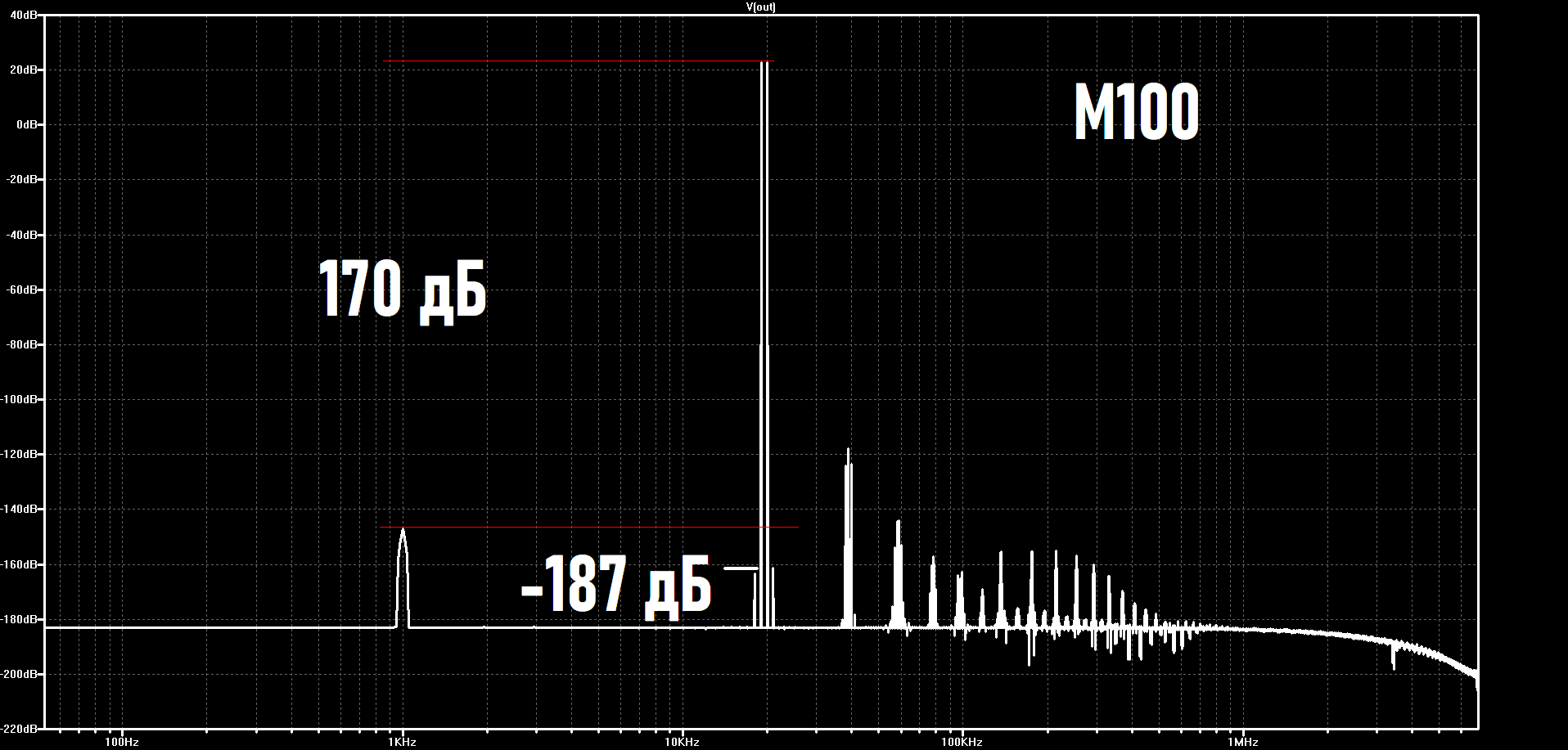

Смотрим, что такого может жлх, если он круче сверхлинейных усилителей?
Усиливаем квазимузыкальный мультичастотный сигнал:
Какая ж тут микродинамика? Макропаскудство одно.
Для примера, микродинамика сверхлинейного усилителя:
Справедливости ради замечу, что музыкальный сигнал имеет спад амплитуды с ростом частоты. Было бы корректнее использовать мультитоновый сигнал со спадом хотя бы 6db на декаду.
Справедливости ради отмечу, что ты прав, но сделать равномерный сигнал проще, раз, и закон для всех один - два. В связи с бОльшим влиянием искажений ВЧ-сигналов на звук к ним внимание повыше - пусть искажения выдают себя на стадии проектирования, а не прослушивания.
У меня получилась ккратность шага изменения частоты 1,3. Это ещё думать, насколько уменьшить каждую частоту...

Об избыточности большого быстродействияТребуемая скорость нарастания напряжения на выходе усилителя составляет(Vp·2Pi)/Т. Для выходной мощности 100 Вт, нагрузки 8 Ом и частоты 20 кГц это примерно5 В/мкс. На первый взгляд всё верно, кроме одного.
1. Такая низкая скорость нарастаниянеминуемо сопровождается большой задержкой прохождения сигнала с входа на выходУМЗЧ.
2. Поэтому для устойчивости устройств с ООС придётся уменьшать коэффициентусиления, и ООС на высоких частотах просто перестанет работать!
А вот чтобы онаработала, да ещё все каскады работали в малосигнальном по своим меркам режиме, инужен хороший запас по скорости нарастания выходного напряжения. Раз пятьдесят —минимум!Примечание. т. е. надо чтобы SR было минимум 250 V/uSЭто позволяет усилителю «дышать спокойно». Получающиеся при этом полосапропускания мегагерцы и скорость нарастания сотни Вольт/микросекунду — это всеголишь следствия.Примечание. И как следствие — низкое значение ГВЗ стабильное до нескольких МГц
0. Задержка - цифровой темин, к аналогову усилению он не относится. Тут используется термин: фазовый сдвиг, но откуда это знать шарлатанам?
1. От уменьшения КуООС устойчивость не растёт, но падает, просто шарлатан разбирается в устойчивости хуже, чем свинья - в апельсинах.
2. От уменьшения КуООС разность меж Кухх и КуООС, то есть, глубина ООС, растёт, испрааление искажений улучшается, и чем это ей помешало работать?
3. ГВЗ и задержки меня беспокоят меньше, чем чиряк на сраке Треплова, а ему я даже был бы рад.
Просто оно об ГВЗ макарова ударенное, лепит слова в рандомном порядке, смысла их не понимает. Но научилось вставлять в чужие посты свои тупые мысли.

У тебя в слежении между затвором входного полевика и его стоком прикручено слежение на двух последовательно соединенных истоковых повторителях U1 и J2, каждый из которых имеет коэффициент передачи около 0,9, а отнюдь не 1.
Тогда на пальцах:
Верхние полевики слежения, нагруженные не на резистор, а на бесконечное выходное сопротивление стоков нижних,
каждый имеет коэффициент передачи около 0,9, а отнюдь не 1.
Это как он понял? Не должен был он это понять.
Там же нечем!
Ни модели, ни расчётов, одно голословное словоблудие.
Проверяем догадку.
Присваиваем затвору входного ПТ дифа знак Г - гейт.
А стоку - Д, дрейн.
И смотрим разоблачение очередной брехни сухова:
Не, так не видно. Жаль.
А вот так видно: разница сигнальных входного и стокового напряжений - 0,367 дБ.
Для понимания: 3 дБ = 30%, 1 дБ = 10%, 0,367 дБ = 0,96.
Или 3,7% разницы стокового и затворного напряжений, вызывающих входной ток через Ссз.
Это значит, что при таком слежении от 17 пФ Ссз остаётся 3,7% эффективной ёмкости, ибо именно такая часть входного напряжение к ней приложена и вызывает ток через неё.
3,67% от Ссз2140=17 пФ - это 0,6 пФ. На Сзи набегает ещё столько же, итого - 1,2 пФ.

Не понял. Глубина ООС максимальна. А счастье-то где?
Где элементарная горизонтальная АЧХ?!!
Нету плоской АЧХ. Освобождённый от частотных ограничений, добавивший уйму петлевого интегратор подавил мешающий ему полезный сигнал, как досадную муху помеху.
оцени перегрузочную способность своего входного каскада... даже 200 дБ петлевого ни на йоту этого напряжения не улучшат
Ишь, как пугает. ООС, говорит, у тебя больше не работает.
Причём, у него её и не было отродясь. smile_1
Опять гадает по среднепотолочным значениям, на понт берёт, никаких моделей не прикладывает. Но что нам стоит сравнить кенсушник с МОНОЛИТОМ?
Белая АЧХ - это МОНОЛИТ.
Длинное, зелёное, с возбудом на 28 МГц - конечно, кенсушник.
Да, он ещё и генерит, как падла.
Из-за возбуда ЛТС (ЛайтСпайс, помним суховскую нетленку, да? от Линеар Текнолоджи, ага _dadel) плохо считает эту дрянь.

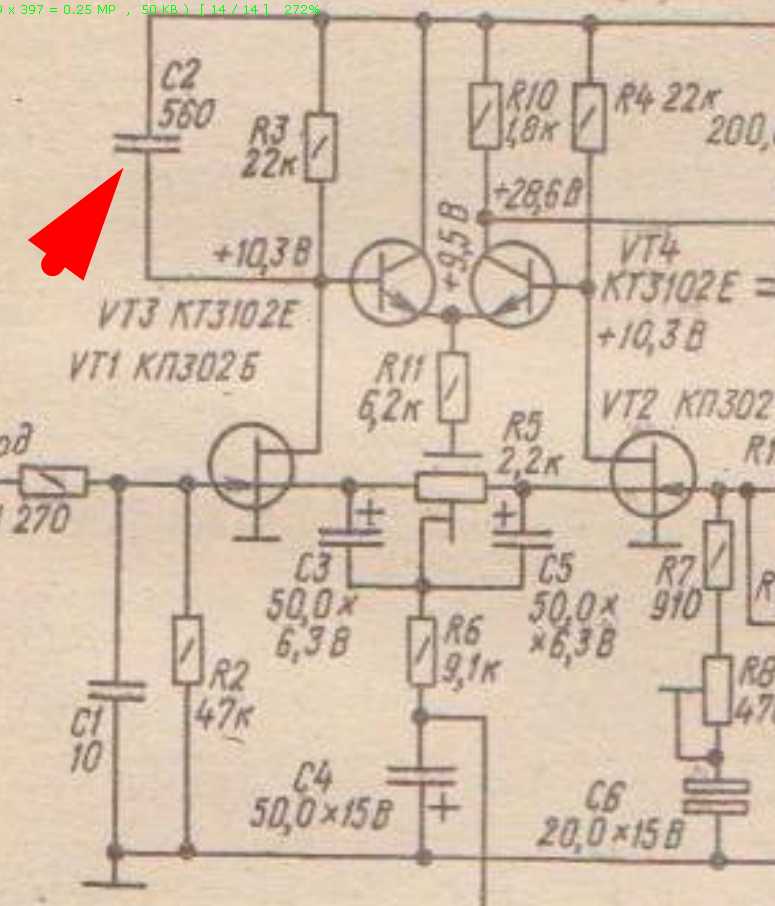

Дело в том, что у исходного Кенвуда 9100 был вот этот конденсатор коррекции:
А сухов славен ненавистью к цепям коррекции. Он плохо себя чухает, если не выбросит какую-нить непонятную "корректирующую" хреновину из усилителя и не покажет всем кино, как он победил устойчивость:
Возвращаем конденсатор взад в кенсушник:
После всех рассказов про калькулятор-ЛТС я хорошо представляю себе глаза Сухова. Щас он их выпучит и начнёт рассказывать за очередную фиаску Сары.
Кенсушник - говно: искажений больше, чем шумов.

Два инженера занималось проектом: торрес и сухов. Крайних нет, но справа - Сухов.
Монолит: уровень искажений -100 дБ.
