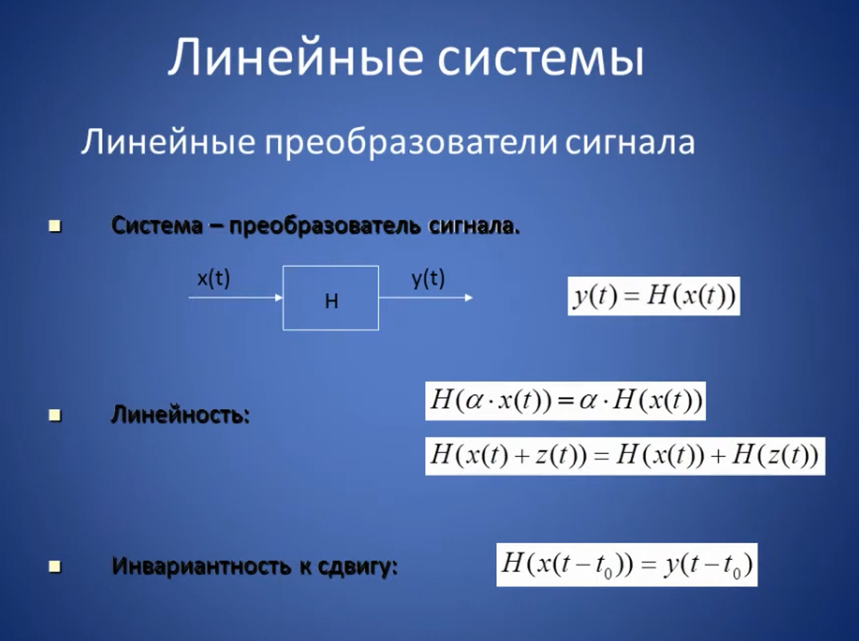

Что нелинейное преобразование происходит в цепях, имеющих нелинейную передаточную характеристику, а не в линейных фильтрах.
Вот ваша фраза:
Ни о какой линейности фильтров речи быть не может - любой фильтр есть НЕЛИНЕЙНЫЙ элемент.
Разбирайтесь, открывайте учебники. Нелинейное преобразование в RC-фильтре? С каких пор?

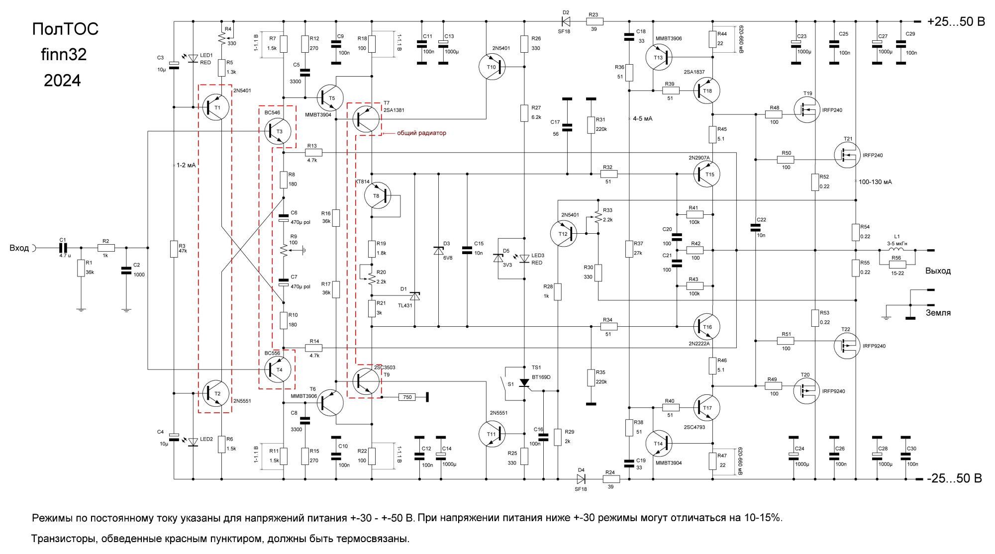

Немножко техномагии.
Попался мне тут на глаза, в очередной раз, усилитель под названием "ПолТОС", название мне сразу не понравилось, и решил я поглядеть что это за полтос такой чудесный.
Схема такая:
автором указан некто Финик при соучастии Бери, ОленьБинса и Букварёва.

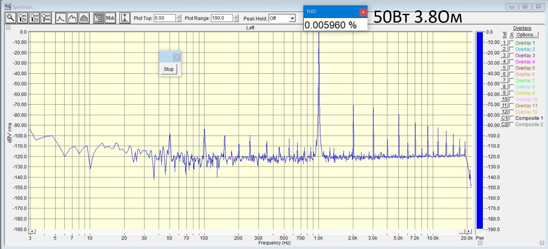

Почитал слегка темку на паяльнике поглядел замеры..
как то.. невпечатлило. питание высокое а уже на 50 ваттах такие искажения.. тоже высокие. пришлось собрать модельку и смотреть как оно вообще:
и таки да, моделирование показало хорошее совпадение с замерами.

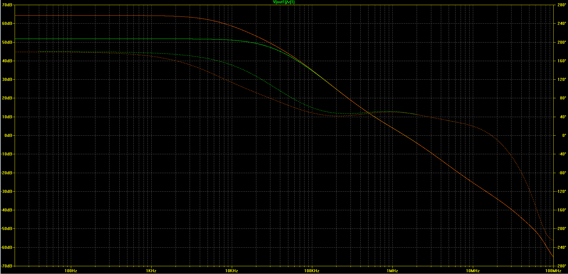

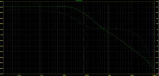

глянем ка мы петлевое , так, на всякий случай:
ухты. 50дБ глубина ООС. куда же всё усиление подевалось, подумал я и решил для начала нагрузочные резисторы УН отцепить от земли..
Схема такая:

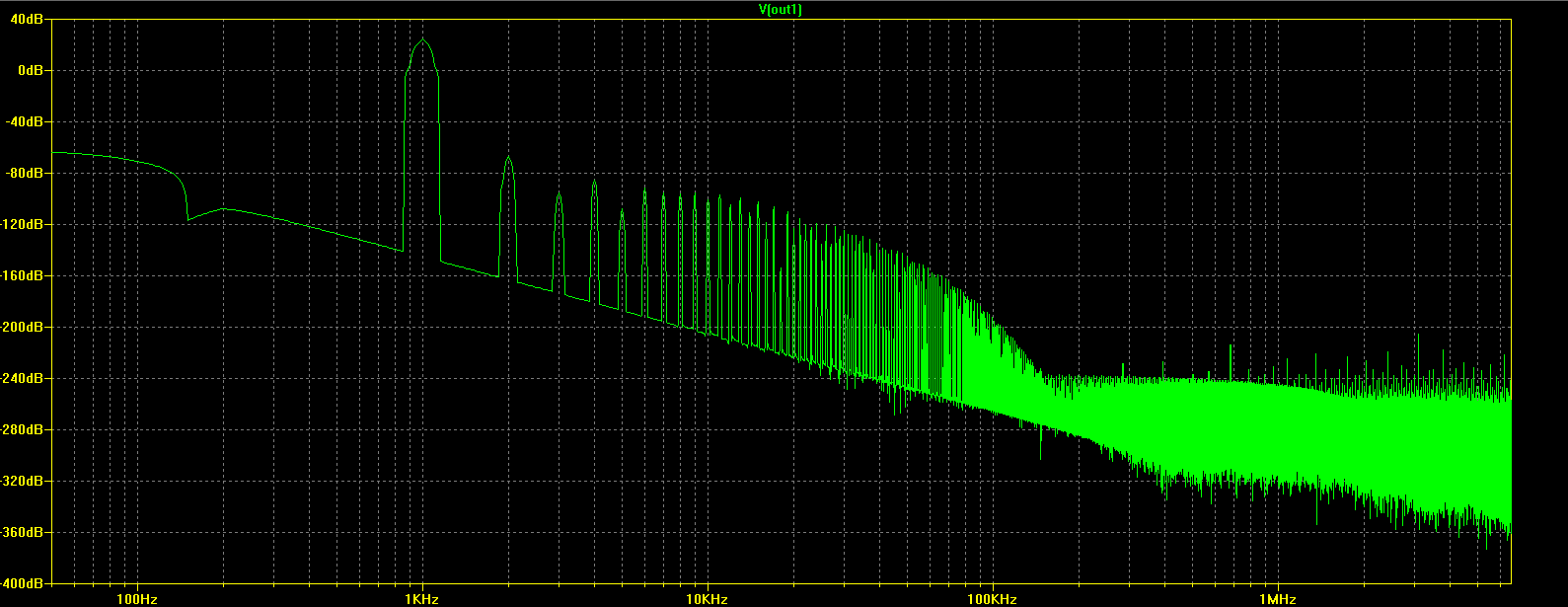

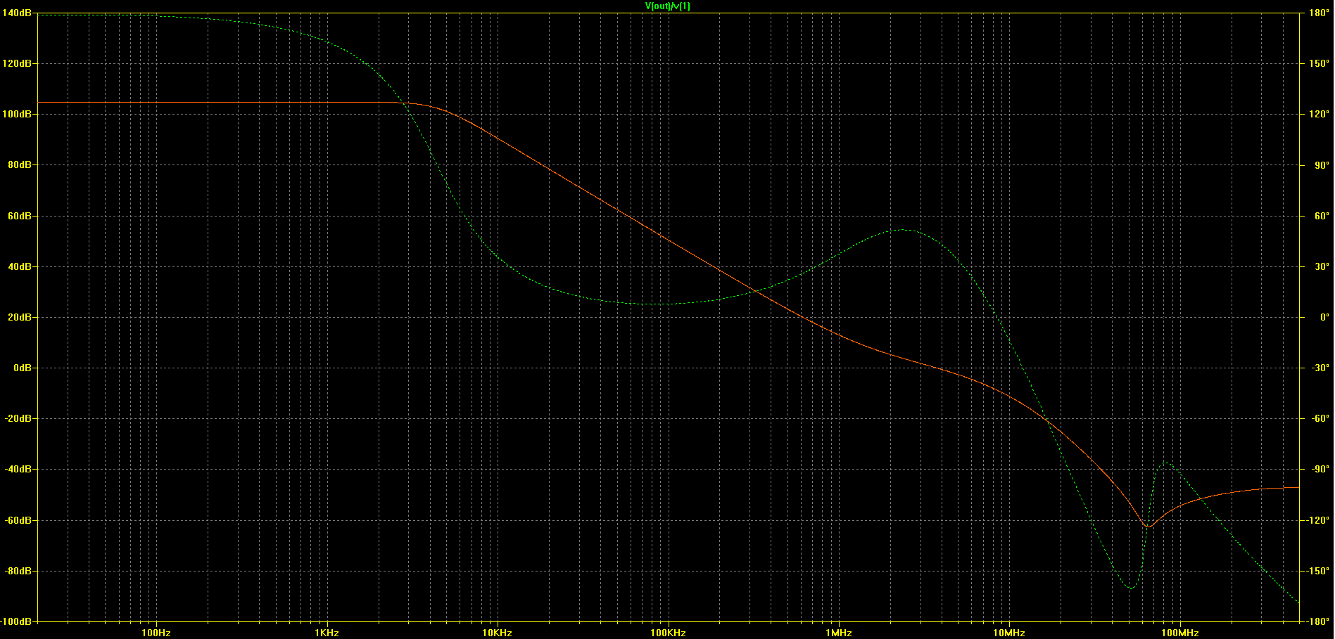

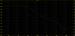

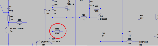

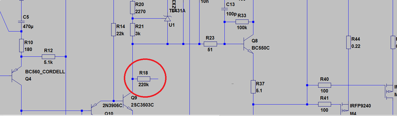

вот эти:

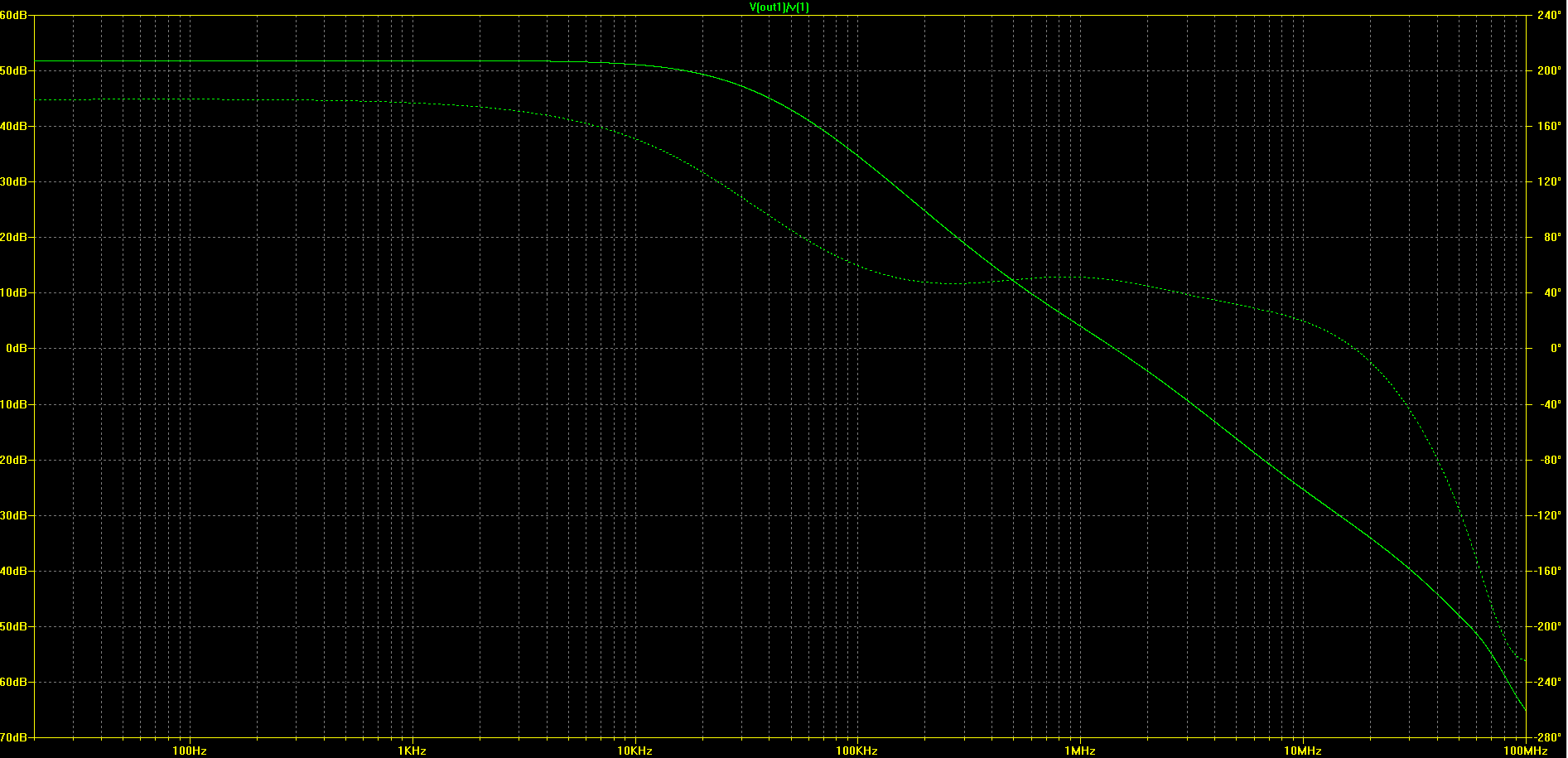

решил совсем не убирать, а сделать шаг 220к и 3.3мегаома, хотя у меня ТТ совсем без них прекрасно работает. И что мы зрим?
очень прилично усиления слито в сортир, зачем? Вопрос к автору схемы, жаль я на паяльнике не могу у него спросить, ну может кто спросит?
Никогда не понимал эту глупость. Ещё лет 20 назад пробовал подсоединять эти резисторы "на ходу" в работающем усилителе и слушать. Никаких "прорывов звучания" не услышал, результат оценил как ухудшение.
А нельзя ли вместо входных би-поляров смоделировать тудой полевики с p-n переходом. Что симулькарий покажет?
Покажет падение внутрипетлевого усиления схемы пропорционально снижению крутизны входной характеристики первой пары транзисторов. Такие схемы были, и там для набора общего усиления применяли шунтирование Rэ второго каскада ОЭ (или ОИ) конденсаторами.
По искажениям, наверное, можно было бы ожидать условный размен увеличения амплитуды низких гармоник на ПТ на "длину хвоста" на БТ, но в реальном устройстве это будет зависеть и от схемы, и от качества её реализации, и от разбаланса параметров тех самых ПТ, которые комплементарны лишь "относительно-приблизительно", особенно отечественные типа 103/303.

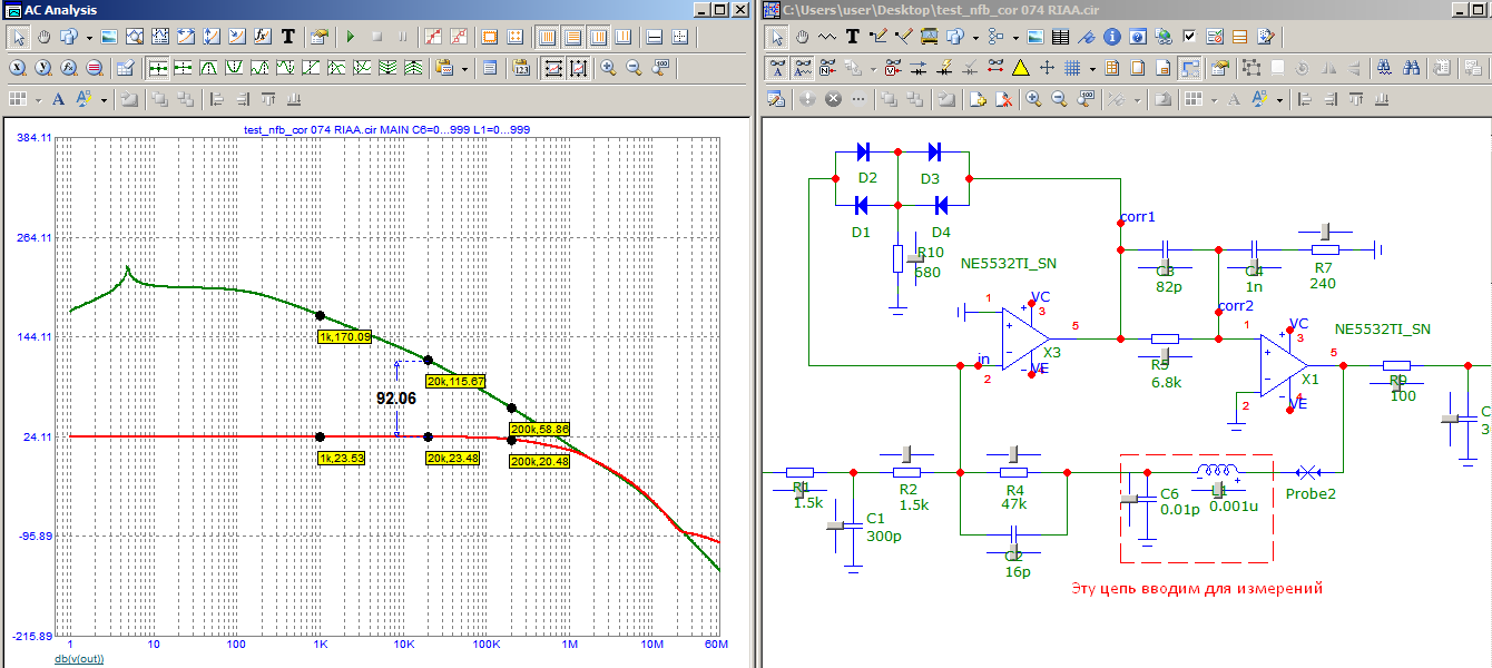

.....Хотел спросить : КАК?...посмотреть петлевое в ЛТ4?....где и что нажимать ?
задача не так проста как кажется. в смысле объяснить как это делать.)
Я смотрю так в МС12: db(v(out)/v(разностное))
v(разностное)
- напряжение между прямым и инверсным входом.

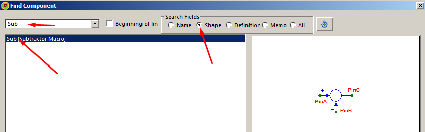

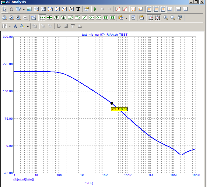

В МС12 есть такой удобный идеальный элемент - сумматор:
Ищется он так:
I+, I- - подключены на диф. входы, а ds - вывод разностного сигнала.
Формула в АС-анализе db(v(out)/v(ds))
v(разностное)
А если у меня только один вход?...инверсный ?
У меня нет ОУ, собран на дискретах, не балансный инвертор

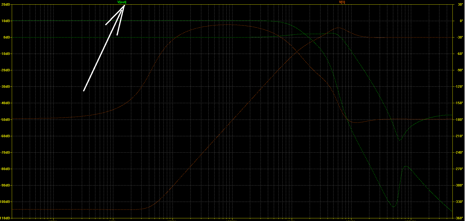

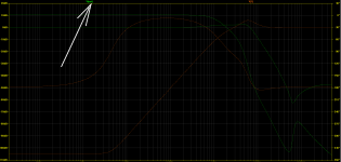

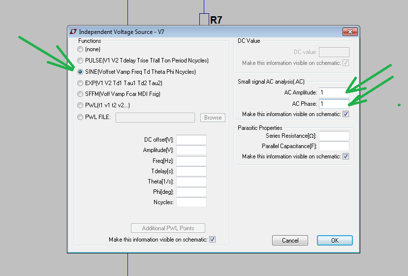

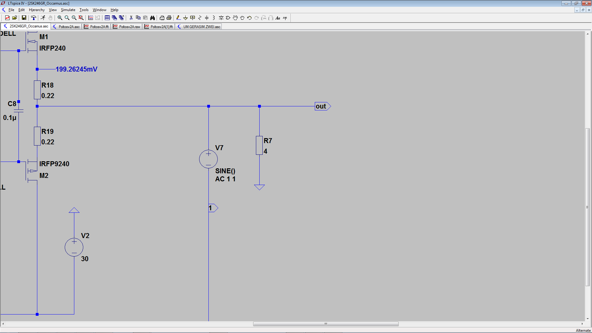

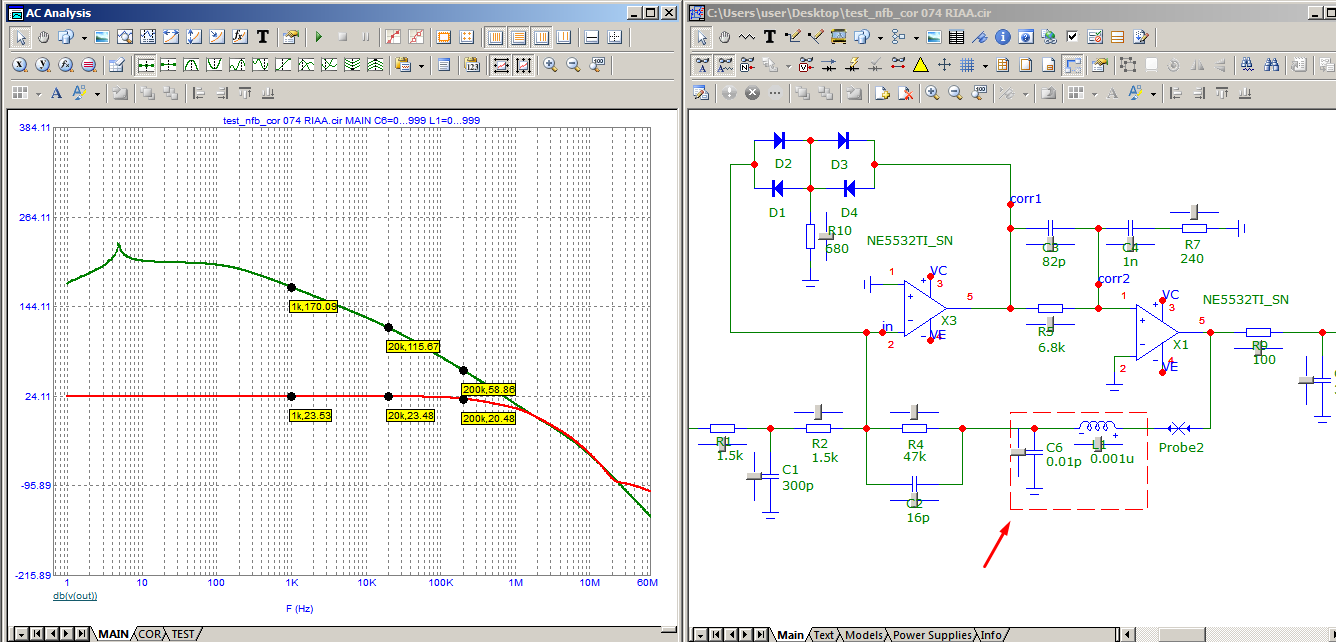

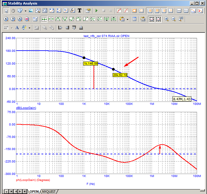

Всё предельно просто. Сначала нужно заземлить вход усилителя. Потом воткнуть вот туда такой вот генератор синуса, пустой, но чтобы у него было вот так настроено:
тыкать вот так и чтоб были такие точки:
потом запускаешь АЦ анализ, тыкаешь на АУТ, тыкаешь на единицу, выводится два графика, потом тыкаешь сюда мышью и дописываешь формулу чтоб было V(out)/V(1)
как дописал удаляешь ножницами лишний график:
сюда дописывать:
итог
А ОООС есть?
Тогда вводи последовательно с ней с выхода индуктивность L и емкость С на землю, а далее резисторы делителя ОС.
И степпингом L и R одновременно делаешь 0 и 999 (Фарад и Генри), два шага. все.

я тебе написал уже как снимать петлевое, это раз. И два- вот эта метода с катушкой она из настолько древних и диких времён что сейчас уже не имеет смысла. Но если хочешь погемороиться- велкоме, как говорится.
Ты дописал методику немного позже, я ее не видел, когда отвечал R2D2
Теперь вот увидел
Завтра попробую замерить
smile_13
Я вообще не понимаю,... как?...замеряют петлевое, в чем суть методы?
Ну, попробую и с катушкой тоже, для сравнения
Мне главное, попроще
Сильная точность не обязательна
Понятно дело, с однокаскадного УН много не снять
Чудес там не будет
Если только ПОС вводить, но это уже чистый экспириенс, не для пользования
сюда дописывать:
итог
v(разностное)
Ищется он так:

С индуктивностью суть измерений такая, мы в ОС с помощью LC-фильтра отсекаем переменную составляющую, остается только постоянная, для сохранения режимов всех компонентов усилителя, в том числе и для установления тока покоя выходных транзисторов и нуля на выходе. При этом, усиление схемы ничем не ограничено - максимальное (с учетом цепей коррекции).
Пример, как это сделать:
А это стандартный метод в МС12 с пробником (для проверки), те же 92дб на 20кгц:
Что-то я протупил, у тебя же инвертирующий усилитель, а там разностный сигнал на резисторах формируется, прямо на входе. Сумматор не нужен.
Достаточно внести db(v(out)/v(in)) , где v(in) - напряжение на инвертирующем входе.
На графике усиление OLG , если из него вычесть усиление с ОС - получим петлевое (запас усиления на нужной частоте).
Вообщем и целом суть ясна
1) То, что фильтр отсекает переменку, я понял, но как при этом можно узнать усиление без ООС - не понял
Ведь даже в железе, что бы узнать Ку лишь одного транзистора, нужно собрать схему измерения, и потом по формуле узнать Ку, а здесь целая схема,где все взаимосвязано и взаимовлияет друг на друга,....и как при этом посчитать усиление без ООС но находящуюся под ООС?...вообще непонятно

2.)Режимы по постоянному току ?....аа...получается, симулятор думает так: раз усилок сечас на постоянном токе ( нет сигнала), то возьму - ка я Ку по постоянке для каждого транзистора из - паспорта/данных и посчитаю Ку схемы без ООС , исходя из этого
И что получим на выходе ?...петлевое в децибелах ?
Ну если у меня входное 1В, а выходное 10 В ( под ООС ), то получится всего лишь 10 дБ
Что - то совсем не то
Ясно
Усиление без ООС - Ку схемы = петлевое
