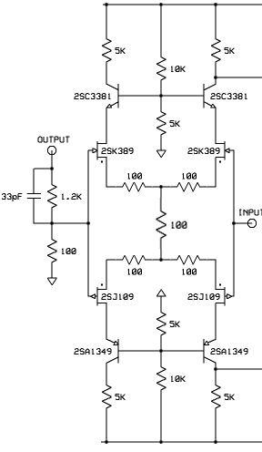

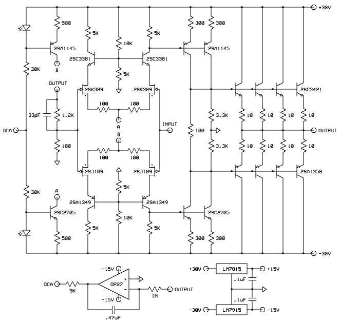

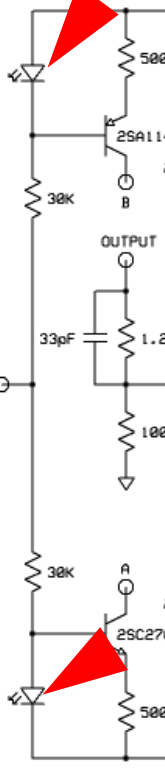

Или гилморовик:
ОУ там нафига? На серво похоже, если бы с выходом связь была - хорошее решение (по питанию ровнять постоянное).
В УН два с ОЭ, пипец ДК, но это их право, как и батарею в ВК «заряжать». УН - сдох и все похерил.
«Видишь суслика? Нет. А он есть!» (ДМБ, фильм)
Про Бурст, не знаю, но буст (повышай-ка) при отладке схемы (если это можно так сказать, т.к. только учусь) в Мультисиме покажет 500В в пике (пока схема не устаканится). Может там сумма из гармонических, что скорее всего, то и Хуан заметил, как глюк Мультисима (настройки смотреть надо, а форум по мультфильму - ни какой)
На серво похоже

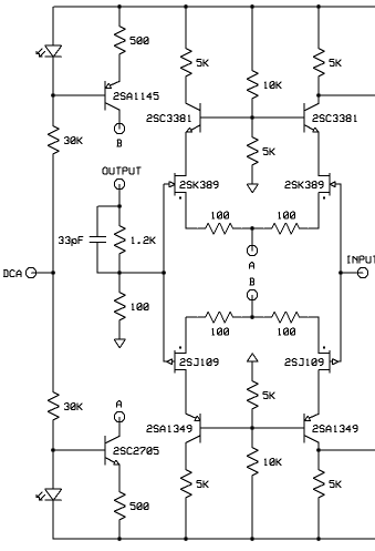

Это серво и есть. Гилмор - не про ООС, загубил там всю линейность.
Просто посмотри, как подключил ДСА, а потом, назло серве, застабилизировал напряжения на базах светодиодами:
Тебе нужно, ты и давай.
А я и дал - смотри:

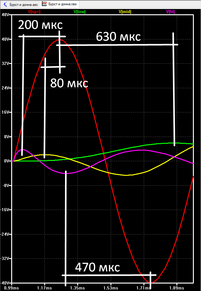

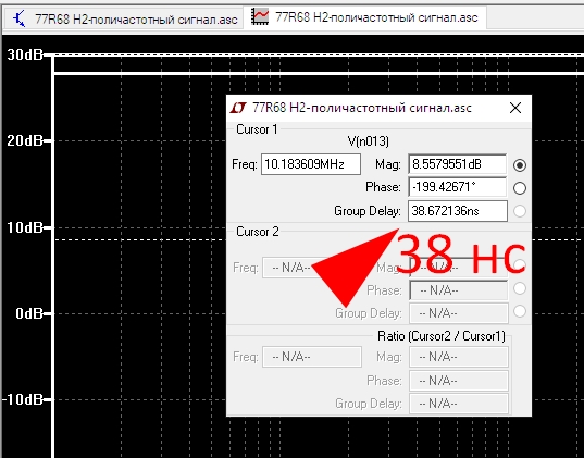

Сгенерил буср с ЧД 44,1 кГц, разрядностью 16 бит, получив значения напряжений в каждой точке квантования и подал данный сигнал на вход УМ. А лучше единичный импульс - дельта функцию. Что на выходе УМ будет? То, что на входе?
Если он отфильтрован на выходе звуковой карты или ЦАП брикволл-фильтром, то то же самое и должно быть, потому что частотный диапазон будет подрезан до звукового, остаточные высокочастотные компоненты будут невелики.
А вот если как Петров на вход подавать бурст, то разница будет, потому что тут уже сам усилитель будет узким бутылочным горлышком с наименьшей полосой пропускания.

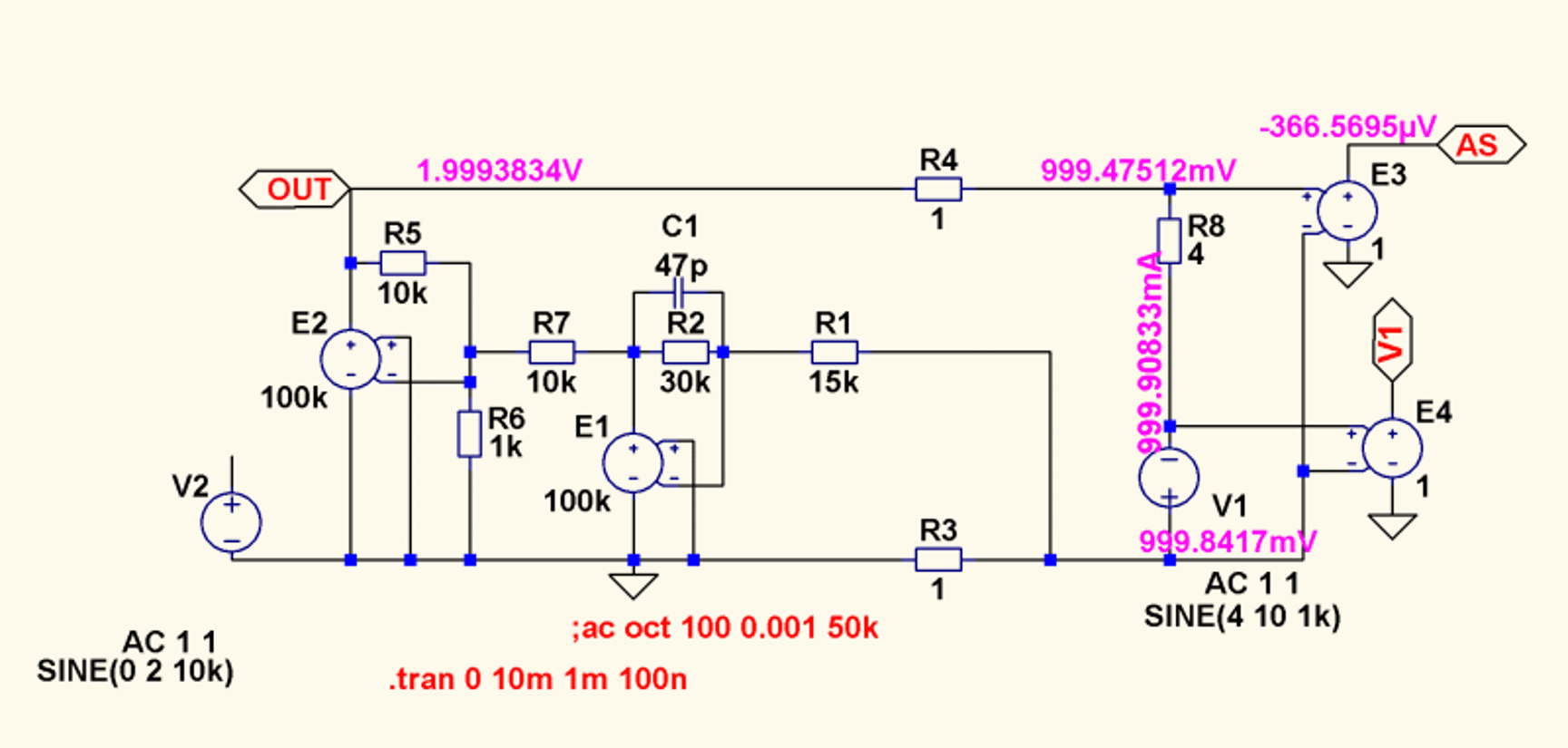

А график снят для варианта без кабелечистки , просто ООС вынесенная на концы кабеля
Так это и есть смысл "кабелечистилки" - обернуть все ООС до самых клемм/концов кабеля.
А я и дал - смотри:
Читаю и вижу, что понимания линейного и нелинейного преобразования у вас нет. Форма сигнала при фильтрации меняется, однако это не говорит о том, что там имеет место нелинейность.
Рекламную книжечку к Кенвуду читали? Там четыре варианта "улучшалок".График снижения гармоник - для ООС с четырёхжильным кабелем. Для кабелечистки (компенсатор с ПОС) там нет графика.
