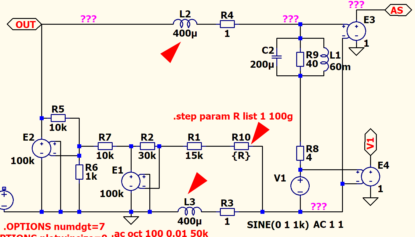

Моделируем скин-эффект в кабелях:
Вот эти две катушки его и символизируют.
Основной генератор - В1 последовательно с АС R8R9L1C2.
А сопротивление резистора 10 переключается: 1 Ом - 100 ГОм.
Тогда мы можем видеть на одном экране оба варианта: с компенсацией и без.
Белый - с КСК, зелёный - без.
Видно, что КСК давит все эффекты любого импеданса кабеля.

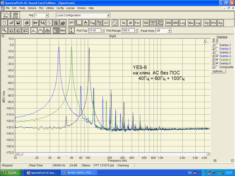

От генератора Г3-118 на УМЗЧ ВВ-2010 был подан ряд частот в районе резонансной частоты АС, измерителем искажений С6-8 измерялись Кг на клеммах АС, а напряжение и форма сигнала на клеммах контролировалось осциллографом С1-117. В эксперименте участвовали распространённые кабели АС сечением 6 кв. мм и длиной 3 м, а главным действующим лицом была акустическая система GIGA FS II с диапазоном частот 25 – 22.000 Гц, номинальным сопротивлением 8 Ом и номинальной мощностью 90 Вт фирмы Acoustic Kingdom.
На частоте 20 Гц при напряжении на клеммах АС 3 В ампл., что соответствует выходной мощности 0,56 Вт на нагрузке 8 Ом, Кг составил 0,06% – после отключения компенсатора.
При напряжении 10 В ампл, что соответствует выходной мощности 6,25 Вт, значение Кг - 0,08%, при напряжении 20 В ампл и мощности 25 Вт – 0,11%, а при напряжении 30 В ампл и мощности 56 Вт – 0,13%.
Зная облегчённое отношение изготовителей импортной аппаратуры к значениям надписей, касающихся мощности, а также помня чудесное, после принятия западных стандартов, превращение акустической системы 35АС-1 с мощностью низкочастотного громкоговорителя 30 Вт в S-90, долговременная мощность более 56 Вт на АС не подавалась.
На частоте 25 Гц при мощности 25 Вт - 0,12%, а при мощности 56 Вт – 0,15%.
Заодно была проверена эффективность охвата выходного ФНЧ общей ООС. На частоте 25 Гц при мощности 56 Вт и включенном последовательно в один из проводов кабеля АС выходного RL-RC ФНЧ, подобного установленному в СЛ и зуевском УМЗЧ, Кг с выключенным компенсатором достигает 0,18%. Явно видно ухудшение линейности сигнала на клеммах АС с включением сопротивления ФНЧ последовательно с системой.
Далее - результаты измерений без этого ФНЧ.
На частоте 30 Гц при мощности 56 Вт Кг - 0,06%.
На частоте 35 Гц при мощности 56 Вт Кг - 0,04%.
На частотах 40 и 90 Гц при мощности 56 Вт Кг - 0,04%, а
на частоте 60 Гц – 0,06%.
Подводя итог, можно констатировать резкое повышение искажений на клеммах АС в районе резонансной частоты низкочастотных громкоговорителей.

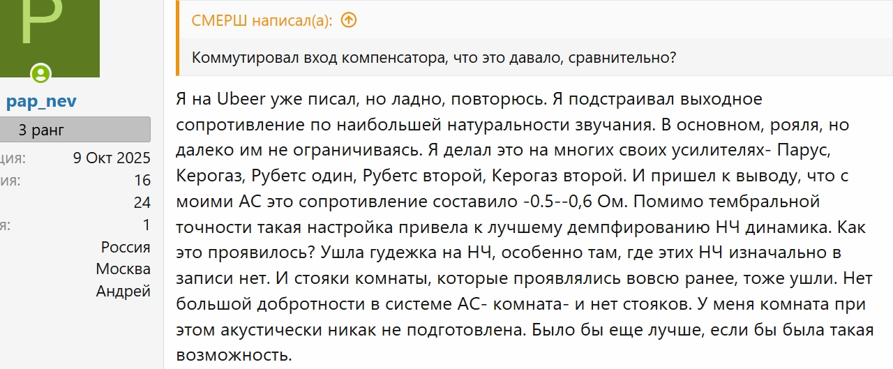

ничего не будем делать. даже в обычной комнате длина кабелей легко достигает 5-6 метров что вообще то очень дохрена. В итоге усилители без кч страдают на низких частотах хреновым демпфированием динамиков, причём такой же усилитель с проводами в 50см- не страдает.
Снижение искажений это конечно приятный бонус, но вот демпфирование басовой секции заметно даже глухим.

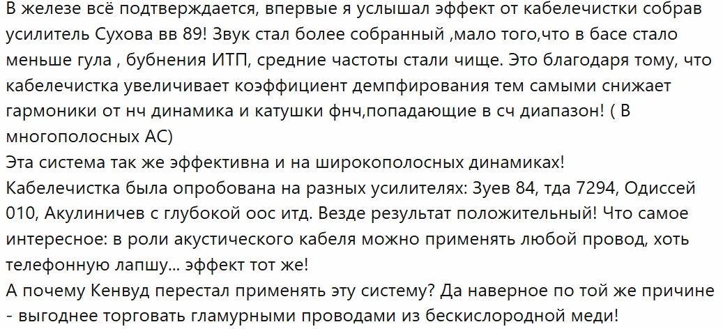

Агеев с Суховым обманули
Агеев еще в начале что то стоящее делал,а Сухов тоже пока работал на на предприятии есть что то интересное ,а последнии это чисто как говорят маркетинг для продвижения своих идей.
Ну если такие профессора то сделай такое описание чтоб все поверили.
Ваши доказательства где с описанием.
Агеев с Суховым всё на эту тему по полочкам разложили ! Читай их статьи ! Что тебе ещё не понятно ? Самому то не стыдно задавать такие тупые вопросы ?

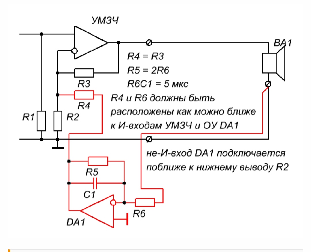

Выделенное красным это и есть кабелечистка. С холодного провода снимается сигнал падения - ошибки,комкак угодно. Усиливается в 2раза,так как к АС идёт 2 провода и подаётся на вход усилителя. Усилитель компенсирует эти падения - ошибки.
Поэтому на входе АС появляется сигнал точно такой же если бы не было проводов вовсе,если бы подключение было бы на прямую! Как-то так.

Видел,но тут сигнал берется с общего провода ,а развязка где?,вот если сопротивление провода будет так до 1 ома сопротивлением то да работает.
Ewgen
Видел,но тут сигнал берется с общего паровода ,а развязка где?,вот если сопротивление провода будет так до 1 ома сопротивлением то да работает.
Да , сопротивление реальных проводов гораздо ниже чем 1ом,но тем не менее падение на нем приличное особенно когда акустика со сложными импедансом, когда сопротивление на разных частотах сильно разное. Повторюсь: ещё Сухов писАл, что у некоторых АС сопротивление падает на некоторых частотах до 1ома.
Задача КЧ - донести исконный сигнал к колодке АС без потерь и искажений.

Но вы ведь задаете идеальным источником напряжения в симуляторе и при этом делаете глубокомысленные выводы о величине тока.
Странно, да, что идеальный источник напряжения создает значительный ток в резисторе, наверное такого не может быть, наверное нам всем привиделось.
