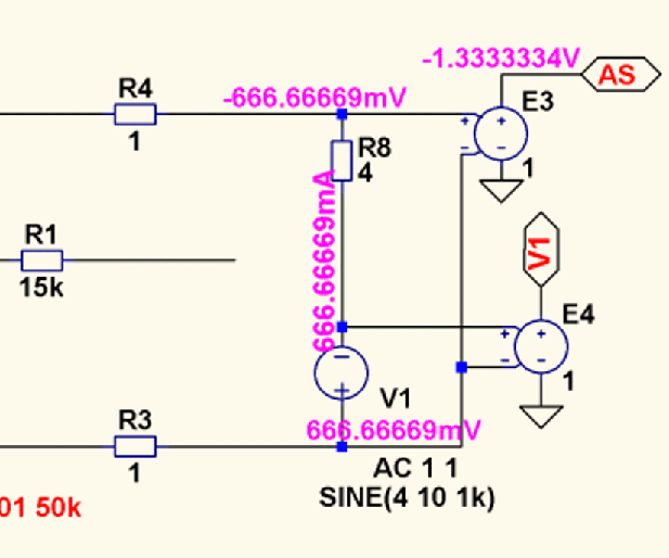

Для совсем одарённых в правом верхнем углу показан Кг АС.
Кг Ас это ток протекающий через катушку(R8), а не напряжение на клеммах.
Читатель показал картинку, но так спешил всех пристыдить, что сам не рассмотрел что же там на самом деле показано. Исходно УМ дает ноль на выходе и в этом кроется его задача на данный момент. Источник искажений генерирует ЭДС и без КЧ у него это получается - 1,33В на клеммах. Ужас-ужас, противо-ЭДС, уберите детей от экранов:

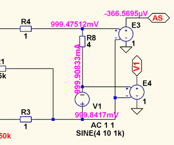

А при подключении КЧ что же? А вот что:
Напряжение так называемой противо-ЭДС практически наглухо убилось до уровня -367мкВ. Подавление в дБ можете ради забавы сами посчитать.
Правила Кирхгофа вспоминаем
Про сумму напряжений в контуре. Нас не интересует напряжение на клеммах, а только то , которое приложено к R8. Выбираешь направление и суммируешь.
У меня вышло в первом случае без КЧ
4В+0В -0,666В-0,666В=2,666В
Это и есть напряжение ошибки/искажений которое превратится в звук, а не то что ты видишь на клеммах АС.
А во втором с КЧ
4В+1,999В -0,999В-0,999В = 4В
Видно, что оно(искажение) больше с КЧ?
Ток сам посчитаешь.
Никуда оно не убилось.
Оно при включении КЧ полностью приложилось к R8.
C отключенной КЧ к сопротивлению R8 плюс сопротивление проводов 2*R4.
Законы Кирхгофа для вас пустой звук.

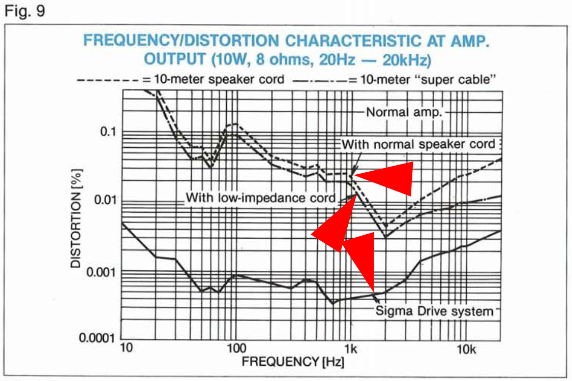

Он не разобрался , что на графиках Кенвуда нарисовано. Слизни мешают. Он думает, что это искажения проводов 0,1%. И их картофелечисткой(сигма боем дравом) устранили. Ага, щас!
Нелинейные искажения благородной меди -60Дб. Лол.
это токовые искажения АС, выделенные на сопротивлении проводов.
Он думает, что это искажения проводов 0,1%. И их картофелечисткой устранили. Ага, щас!
Зачем думать, модель показала. Но, если Вы не доверяете симуляции, на Веге измеряли (и не только). Они лишь инженеры, видят - исправляют, всеми доступными способами.
Искажение потратилось на его нагрев. Так и работает демпфирование/
Ты что, лучше симулятора считаешь?
обрати внимание, что с компенсаторов, или без, искажение равно 4 В и не меняется.

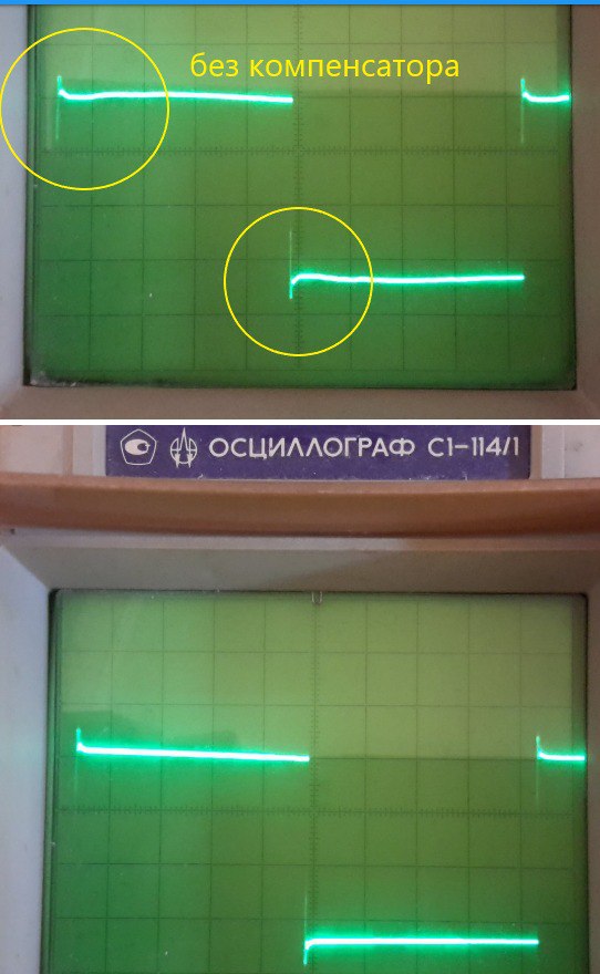

Хорошо ли тебе видно, что показывает гиф?

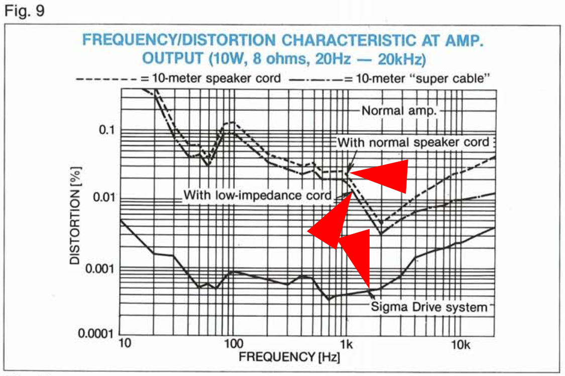

Хорошо ли тебе видно, о чём говорится в документе у Кенвуд?
Видно тебе, что при включении компенсатора искажения на клемах АС падают, или не видно? У тебя ум за разум зашёл, ты уже с документами споришь.
Правила Кирхгофа
Не. Вспоминаем, что в выпуск хорошо звучащих усилителей с Сигма Драйв Систем Кенвуд вложил миллионы долларов, потом вспоминаем, что то же самое говорим про компенсатор мы, пятеро, и Брагин: улучшает звук.

Смотрим в правый верхний угол: искажения АС выражены в вольтах.
Смотрим на график Брагина: соотношение искажений выражено в децибелах.
Где противоречие?
Смотрим ток через катушку(R8)/
Ток вырос!
1А больше 0,67А
Где противоречие?
Сам найди. Что такое искажения звука, и что такое искажения на клеммах. Чем они отличаются.
Значит, ты из верунов, что возможен ток без напряжения.
Есть источник искажений, который ты сам разместил на стороне АС. Впрочем так делают все, посмотри в учебники.
И замкнулся в АС. Так и надо.
Да. И пошел через катушку, а это электромеханический преобразователь, т.е преобразовался в звук!
Он замкнут. Ещё вопросы?
Да, и течет через R8. И преобразуется в искажения звука. Ты же за искажения звука спрашиваешь?
Ток вырос!
1А больше 0,67А
Вчера уже вроде бы договорились.... 1а это ток без соединительных проводов - если клемы АС соединить с клемами УМ ! 0,67 это ток с 2омами проводов последовательно АС(без кч)!
Почему 1а с кч и с проводами? Да потому что кч повышает выходной сигнал УМ что бы компенсировать падение на проводах и подать на АС тот же 1а.
Уже кто хотел- тот понял . И читатель- понял, просто у него жуткое желание по зад рачивать народ!
Вчера уже вроде бы договорились.... 1а это ток без соединительных проводов - если клемы АС соединить с клемами УМ , 0,67 это ток с 2омами проводов последовательно (без кч).
Уже кто хотел тот понял . И читатель понял, просто у него жуткое желание по зад рачивать народ!
Забыл отметить, что 1А - это искажения АС(звука), обусловленный источником на стороне АС! А так все верно.

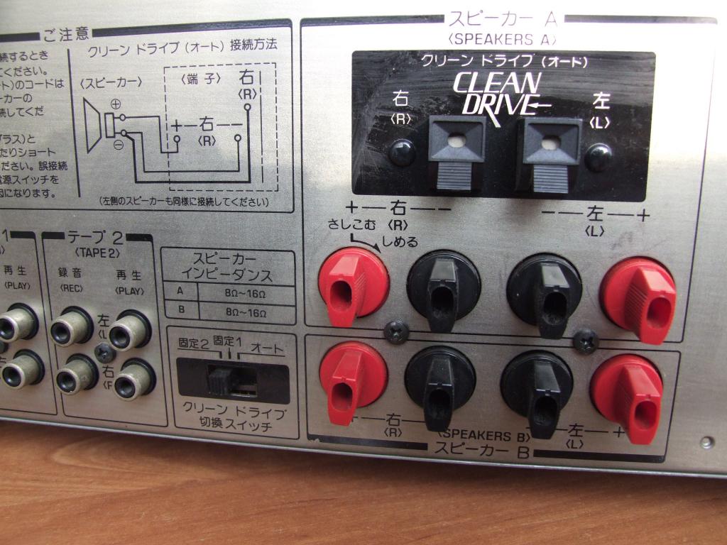

Из мануала АУРЕХ, усилителя с прототипом компенсатора СК:
Он оснащен чистым приводом, уникальным для OLEX.
В методе clean drive провод обнаружения компонента искажения был добавлен на сторону отрицательной клеммы динамика, и это предотвращает искажения, создаваемые динамиком. Он обнаруживает компоненты искажений и передает их обратно в усилитель. Затем величина обратной связи настраивается для подавления компонента искажений в усилителе и отправляется обратно в АС.
Это устраняет передающие характеристики кабеля динамика и искажения, вызванные обратной ЭДС, генерируемой динамиком, и улучшает динамические характеристики.
Поскольку в этом проводе обнаружения почти не протекает ток, нет падения напряжения, и компоненты искажения могут быть обнаружены на клемме динамика. Шнур также определяет полное сопротивление кабеля динамика, поэтому напряжение на входной клемме динамика пропорционально выходному напряжению усилителя. Этот преобразователь работает в полосе частот от постоянного напряжения.
Благодаря использованию этого метода чистого привода коэффициент гармонических искажений при подключении к громкоговорителю и использовании снижается или меньше, а интермодуляционные искажения еще больше снижаются.
Мы также добились значительных улучшений. Кроме того, полное сопротивление усилителя и кабеля динамика может быть полностью отменено, так что полное выходное сопротивление усилителя со стороны входного терминала динамика уменьшается. Полное выходное сопротивление равно нулю, а коэффициент демпфирования на входном терминале динамика бесконечен.
