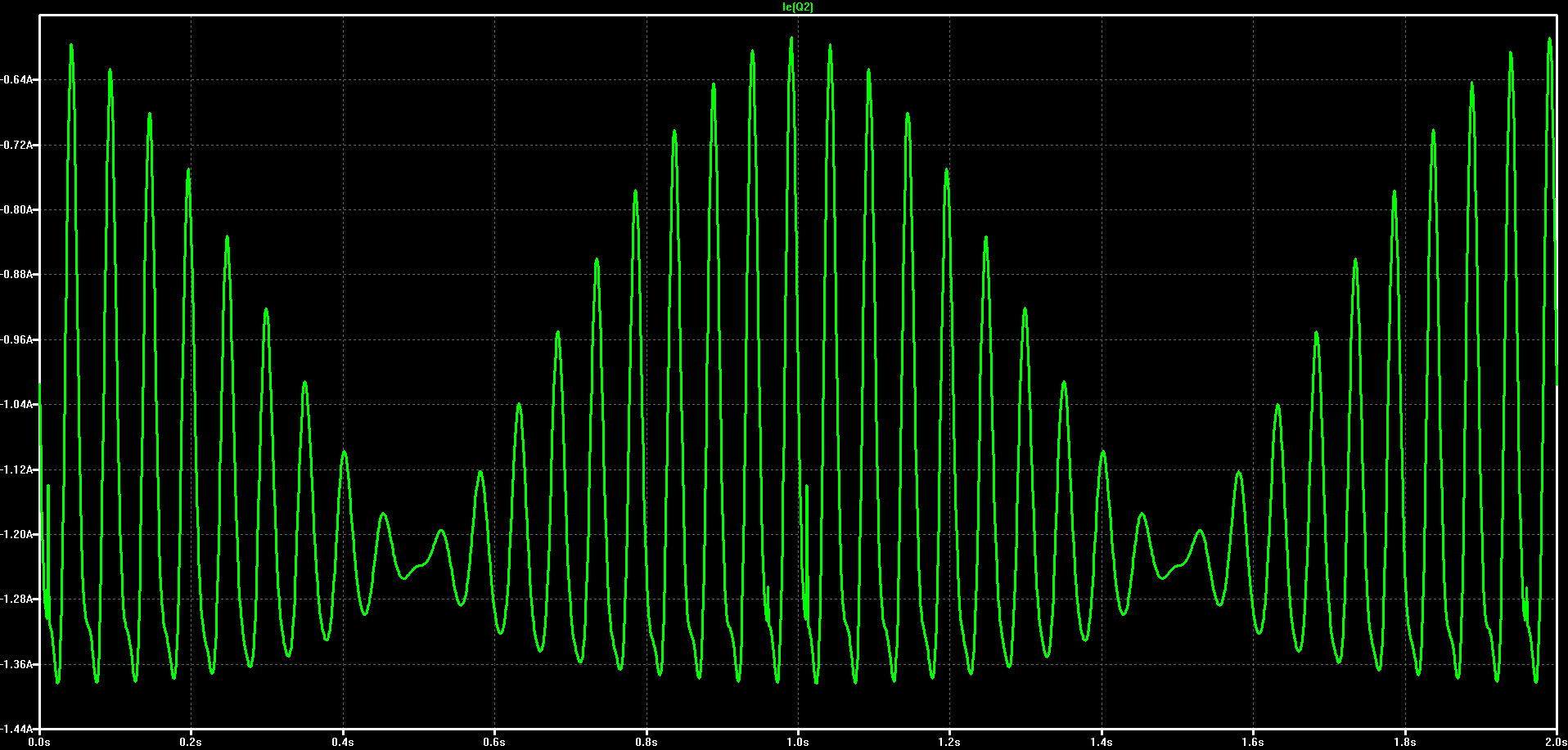

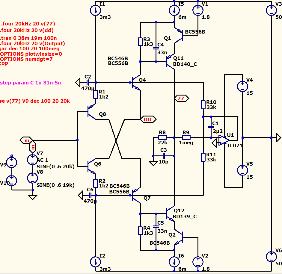

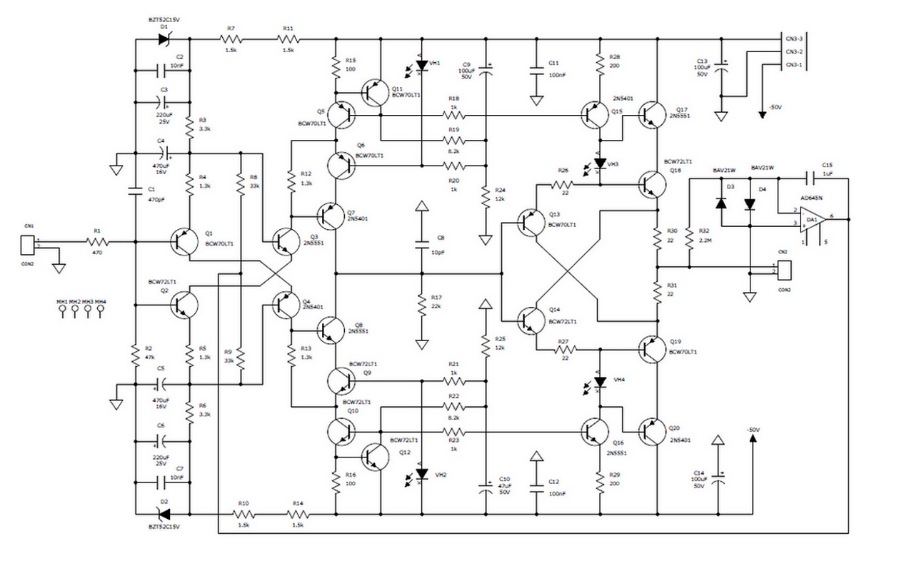

Вот концепт усилителя Треплова:
Он не содержит ВК и второй половины концепта, а они добавят своих искажений.

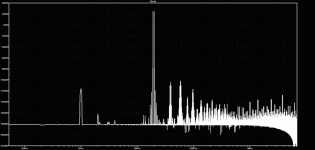

Сравниваем ВВС-2011 и концепт:
Сразу видать преимущества мейнарда!

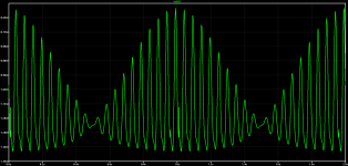

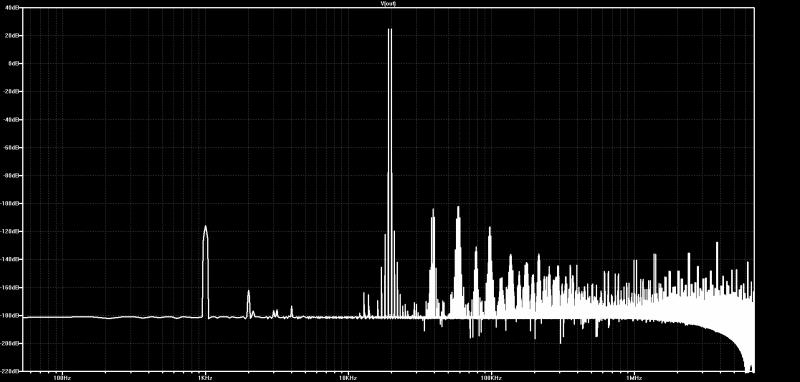

Прогоним концепт на сигнале бусре.
А поскольку концепт инвертирующий, идеальным усилителем Е1 инвертируем и усилим входной буср для сопоставления идеального и сигналов:
Издалека не видно.
Опаньки. СВДТ на 146% больше положенного!
Просто грандиозные СИДы! Небывалые!
И это ещё ВК нет.

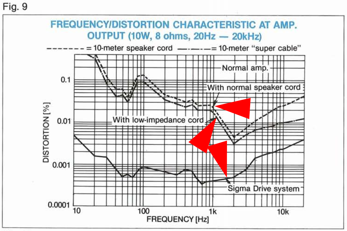

В железе всё подтверждается, впервые я услышал эффект от кабелечистки собрав усилитель Сухова вв 89! Звук стал более собранный ,мало того,что в басе стало меньше гула , бубнения ИТП, средние частоты стали чище. Это благодаря тому, что кабелечистка увеличивает коэффициент демпфирования тем самыми снижает гармоники от нч динамика и катушки фнч,попадающие в сч диапазон! ( В многополосных АС)
Эта система так же эффективна и на широкополосных динамиках!
Кабелечистка была опробована на разных усилителях: Зуев 84, тда 7294, Одиссей 010, Акулиничев с глубокой оос итд. Везде результат положительный! Что самое интересное: в роли акустического кабеля можно применять любой провод, хоть телефонную лапшу... эффект тот же!
А почему Кенвуд перестал применять эту систему? Да наверное по той же причине - выгоднее торговать гламурными проводами из бескислородной меди!
Ну-ка, поясни, каков механизм снижения нелинейных искажений динамика и катушек. Как картофелечистка, например снижает искажения, связанные с перемагничиванием по петле гистерезиса магнитной цепи динамика. Ну, или попроще - сердечника катушки.

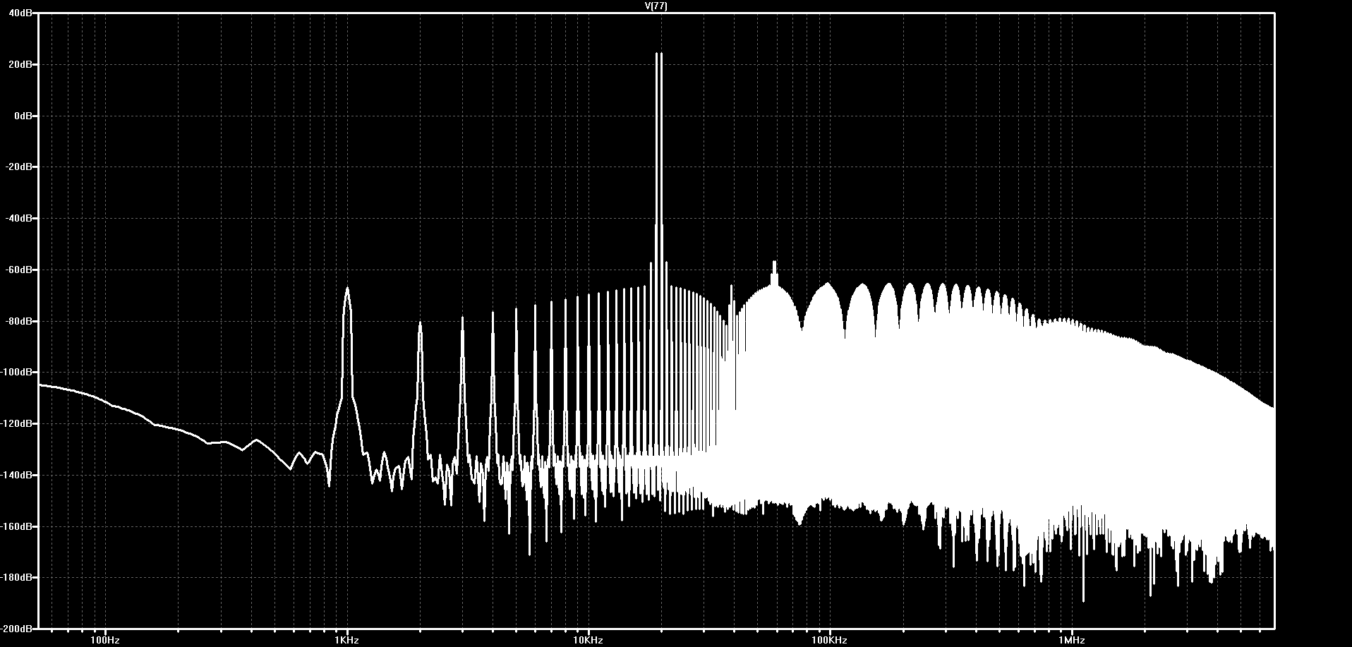

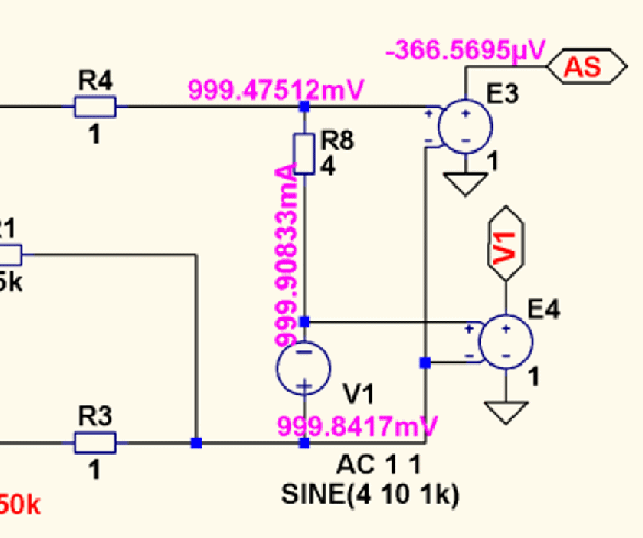

Источник искажений в АС - E4. В данном случае внесены искажения величиной 4В.
При включении картофелечистки ток, обусловленный искажениями, через АС течет 1А, без нее - 0,67А.
Надеюсь вы самостоятельно можете сравнить два числа. Какое из них больше?
Скажите, искажения уменьшились/увеличились с картофелечисткой?

1А больше, чем 0,67А! Только дебил будет стоять на обратном до конца.
1 А означает полное замыкание искажений в АС и абсолютное её демпфирование с обнулением искажений АС на клеммах АС.

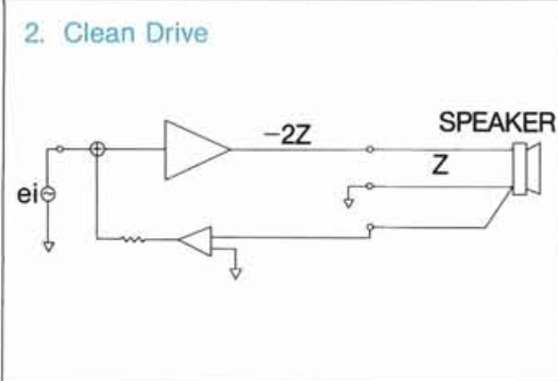

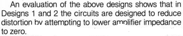

Как Сигма Драйв Систем, так и компенсатор просто нейтрализуют сопротивление кабеля АС, подключая УМ прямо к клеммам АС. Собственно, в документе от Кенвуд и нарисована схема компенсатора, как идентичного по результатам схемного решения.
Компенсатор сопротивления кабелей АС.
Перевод: Схемы 1 и 2 разработаны для снижения искажений путём уменьшения импеданса усилителя (на клеммах АС) до нуля.
Отсюда идентичность работы СДС и компенсатора сопротивления кабелей, а также идентичность целевых результатов:
Вопрос прежний: искажения звука растут при уменьшении искажений на клеммах АС, или же падают?

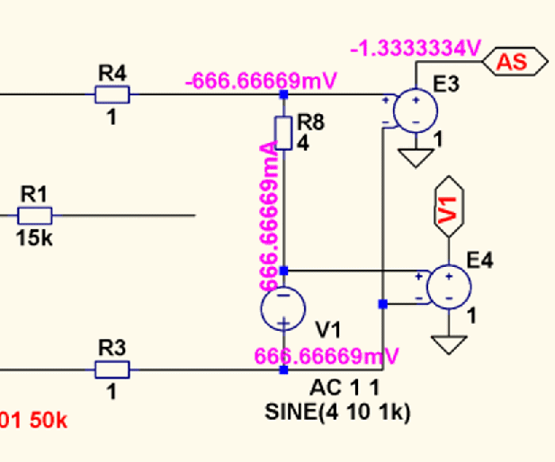

Для совсем одарённых в правом верхнем углу показан Кг АС.
Что больше: 1,33 В искажений на клеммах АС,
или 0,000.366 вольта искажений на клеммах АС?
Вопрос: что больше,

1А И 0.67А это не искажения
То и то - ток вот этого генератора:
Это - генератор искажений, так что и ток - тоже искажений.
Компенсатор замыкает его на выход УМ путём учёта и добавления двойного напряжения на сопротивлении кабелей.
Как и Сигме-ДС, так и тут после этого искажения на клеммах падают.
Упали искажения на клеммах - упали и в звуке, иначе просто бред выходит.
Ещё ж нужно понимать механизм излучения искажений в воздух: генерит искажения НЧ-динамик, а вот озвучивает их - СЧ и ВЧ. На том и основан конструктив бивайринга: НЧ-секция подключена своим кабелем, СЧ-ВЧ - своим. Попытка перетока искажений меж секциями закорачивается об нулевое выходное сопротивление УМ.
Читатель показал картинку, но так спешил всех пристыдить, что сам не рассмотрел что же там на самом деле показано. Исходно УМ дает ноль на выходе и в этом кроется его задача на данный момент. Источник искажений генерирует ЭДС и без КЧ у него это получается - 1,33В на клеммах. Ужас-ужас, противо-ЭДС, уберите детей от экранов:
А при подключении КЧ что же? А вот что:
Напряжение так называемой противо-ЭДС практически наглухо убилось до уровня -367мкВ. Подавление в дБ можете ради забавы сами посчитать.
