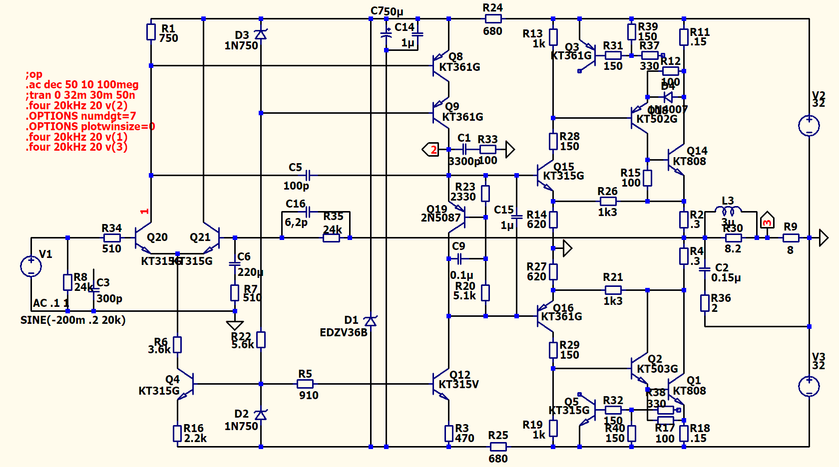

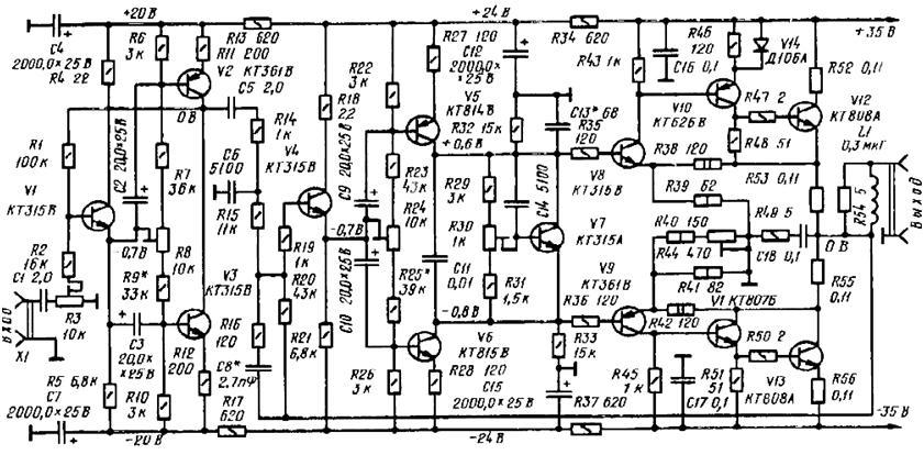

Одно из самых страшных впечатлений на меня произвёл его "Бриг". Несчастный усь работал чудом Господним и наитием Духа Святого.
Аналоговая токовая защита откинута, так как спроектирована ошибочно и вносила искажения. Нам лишнего не надо, нам истина важнее.
А истина такова: ФЧХ падает почти отвесно. Злобный признак.
Должна быть пологой, пологая - спокойнее.
Скорость: все транзисторы кремниевые высокочастотные, а скорость - всего 20 В/мкс. Это только петров неспособен по схеме понять скорость и удивляется собственноручно смухлёванным числам, а вы - запросто сможете после краткого ликбеза:
Скорость в схемах с миллеровской однополюсной коррекцией - это частное тока ГСТ входного дифа, мА, и ёмкости Скорр, нФ:
Внар = 2 мА / 0,1 нФ = 20 В/мкс
Да и это, в общем, ни о чём. Хозяин-барин, захотел 20 - сделал 20. Кто его вынудит сделать больше?
Больше он хотеть должен был и хотел, но не смог. Почему не смог - это интересно.

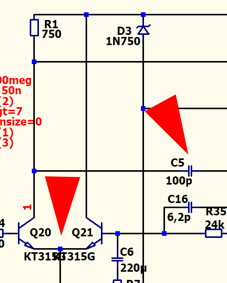

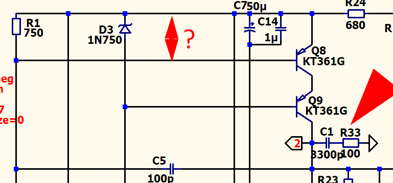

В схеме - две матрицы коррекции: миллеровская однополюсная и часть миллеровской двухполосной:
С1 - на месте, а вот в базе Т8 должна быть RC-цепь, её нету.
Вот для этой Миллер-2 коррекции скорость считается, как частное тока Т8Т9 и ёмкости С1:
Внар = 8 мА / 3,3 нФ = сколько-сколько?
Вообще, конденсатор на выходе УН - это нагрузка, чем ёмче, тем непосильнее. Диапазон типичных ёмкостей в нагрузке УН лежит от 10 пФ в ВВС-2011 до 200...500 пФ у Лина. Зверские 3300 пф в нагрузке УН означают, что усилитель запорот, а автор не справился с коррекцией.
Понимаете идиотию ситуации? Маэстро Лихницкий полностью профукал все полимеры в своей собственной гордости. Он взялся за схему, которую не потянул.

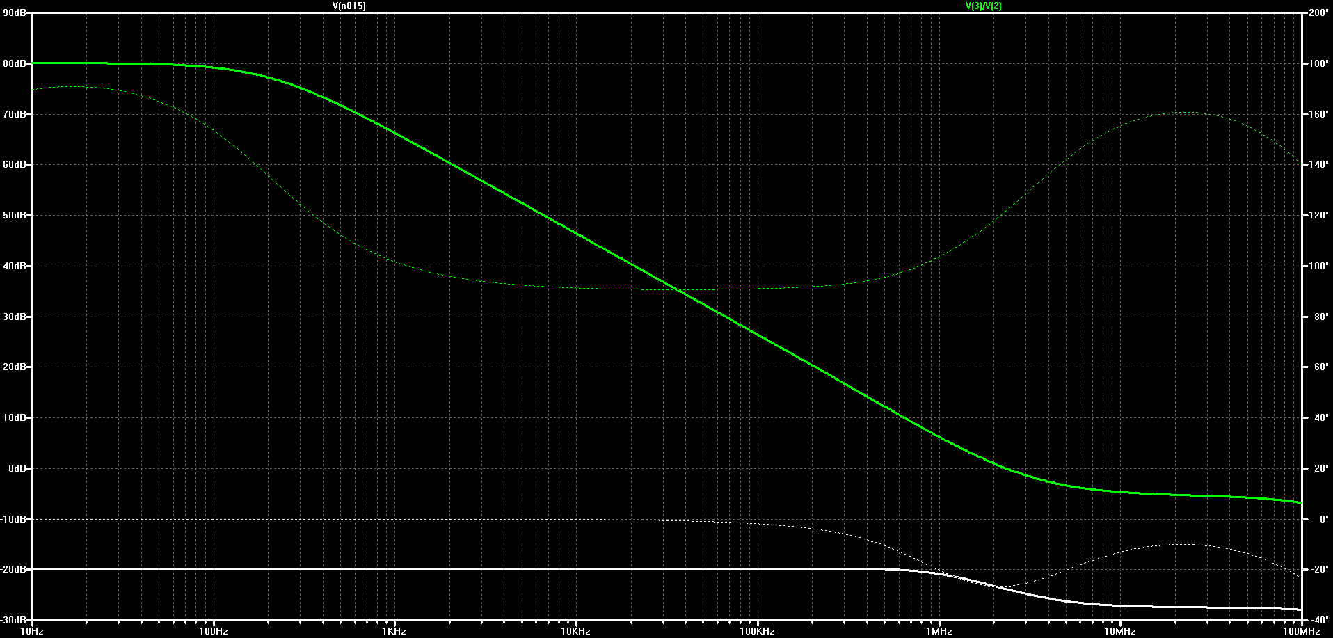

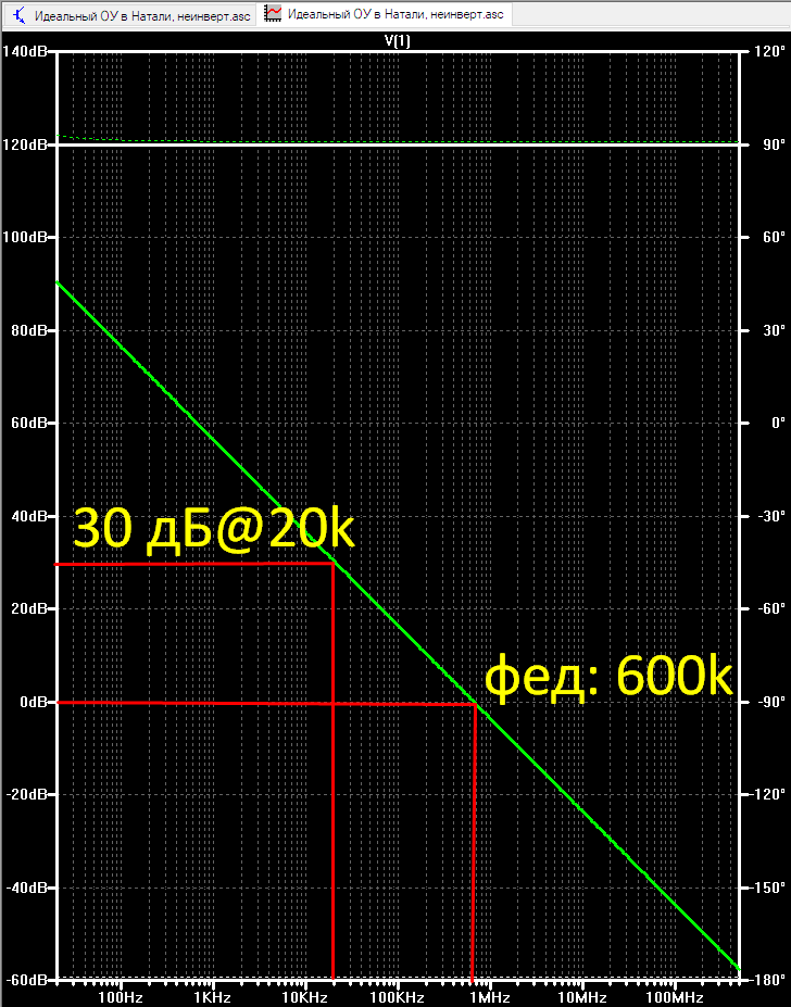

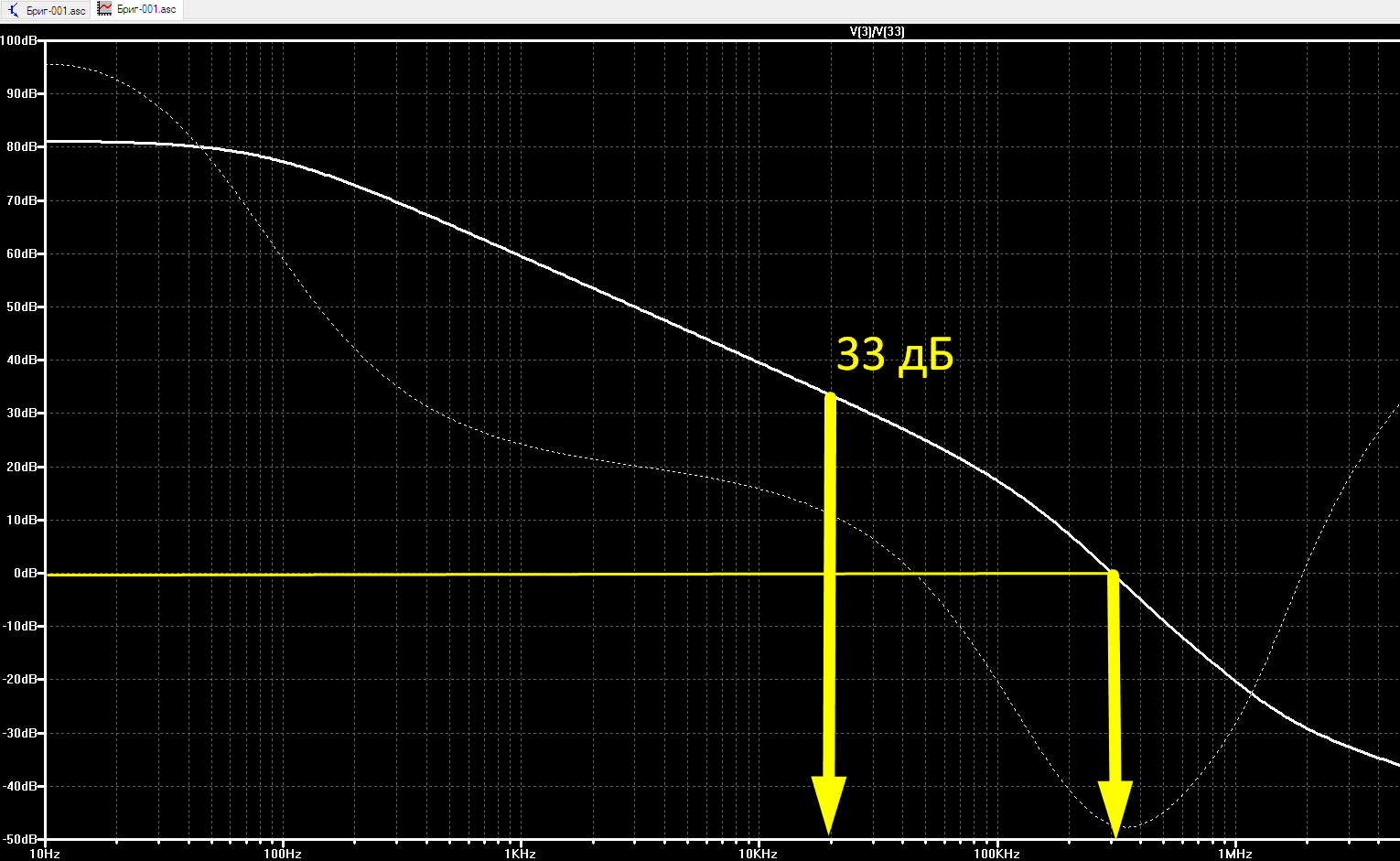

На 20к глубина ООС - 33 дБ, а на 300к ООС агонизировала в судорогах.
Угол пересечения АЧХ с 0 дБ говорит о неустойчивости уся.

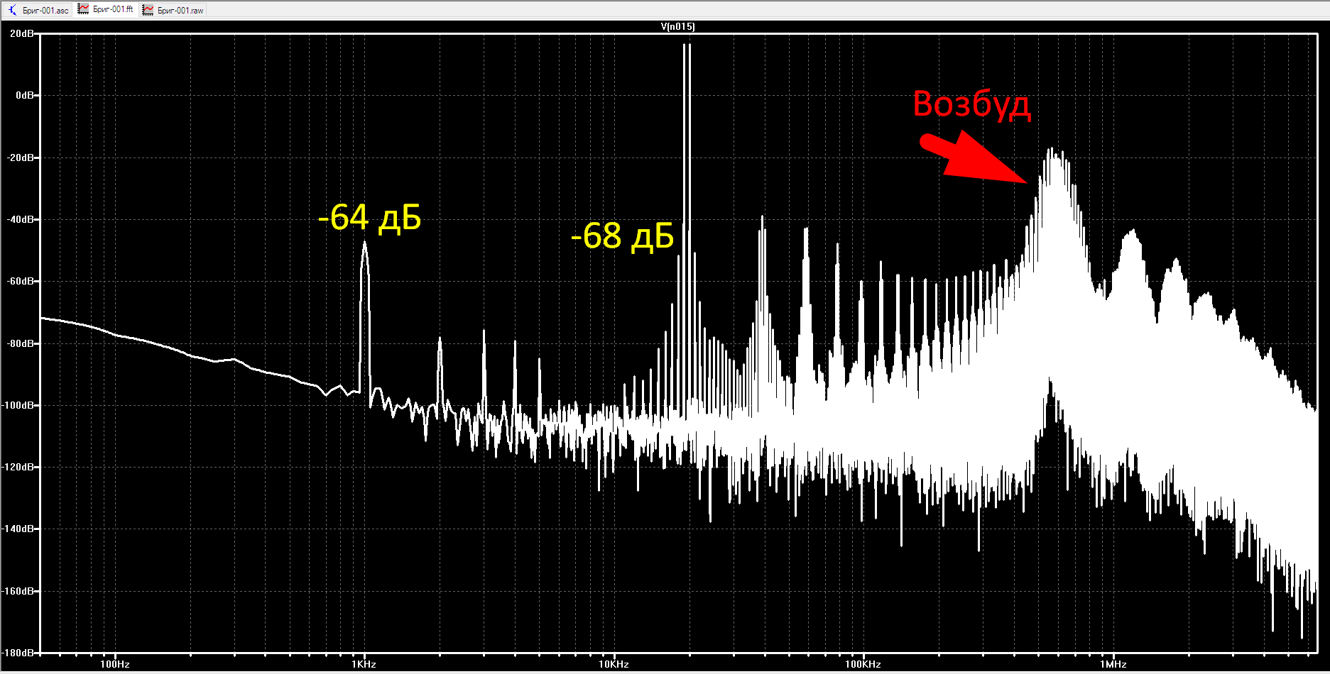

Коэффициент гармоник в диапазоне 40–16000 Гц: 0,1 %
Соответствует, да. Но 0,1 - это много для стационарного усилителя, даже по тем годам. Кроме того, никто тогда не мерил Кг на 16 кГц. Гармоники-то лежат выше диапазона слышимых звуков, Кг получается отвратительно большим - зачем его там мерить?
Значит, мерили они Кг на 1 кГц в полосе гармоник 16 кГц - то есть, основная плюс 15 высших гармоник. Чем больше гармоник учитывается, тем больше Кг. Тут достаточно честное количество гармоник учтено, но вот частота первой выбрана низкой по ламповым привычкам. До 16 кГц глубины ООС прилично 60...35 дБ, потому Кг - 0,1%.
И вот он попал в знаменитую нулевую ловушку, из которой до сих пор не может выбраться петров: нолей много - звука нет. Потому стал писать о мистике: да что ж такое?
Разжимается нулевой капкан просто: на 1 кГц мерить Кг нельзя: или Кг на 20 кГц, или интермоды в ССИФ 19+20к.
Да, при таких условиях измерения Кг усилителей 80-х получаются большими. Тем интересней поискать, чем они обусловлены, найти их и уничтожить.

Из 8 мА тока покоя конденсатор 3н3 отъедает 5,5 мА! УН работает только на коррекцию, а в полезную нагрузку идёт только 24 микроампера!
Усилитель вносит страшные искажений только за счёт плохой коррекции, а она мотивирована плохим ВК.
Ничего он не отъедает, это лишь параллельный ФНЧ, он давит третью,пятую гармонику за пределами 20 кГц, и гармонику 1 кГц,как производную 19+20 кГц
И стоит вспомнить, что УН, работает в режиме ИТ, он даст в нагрузку столько тока, сколько нужно, но уже с меньшей грязью, ибо часть отсеет параллельный фнч на выходе УН

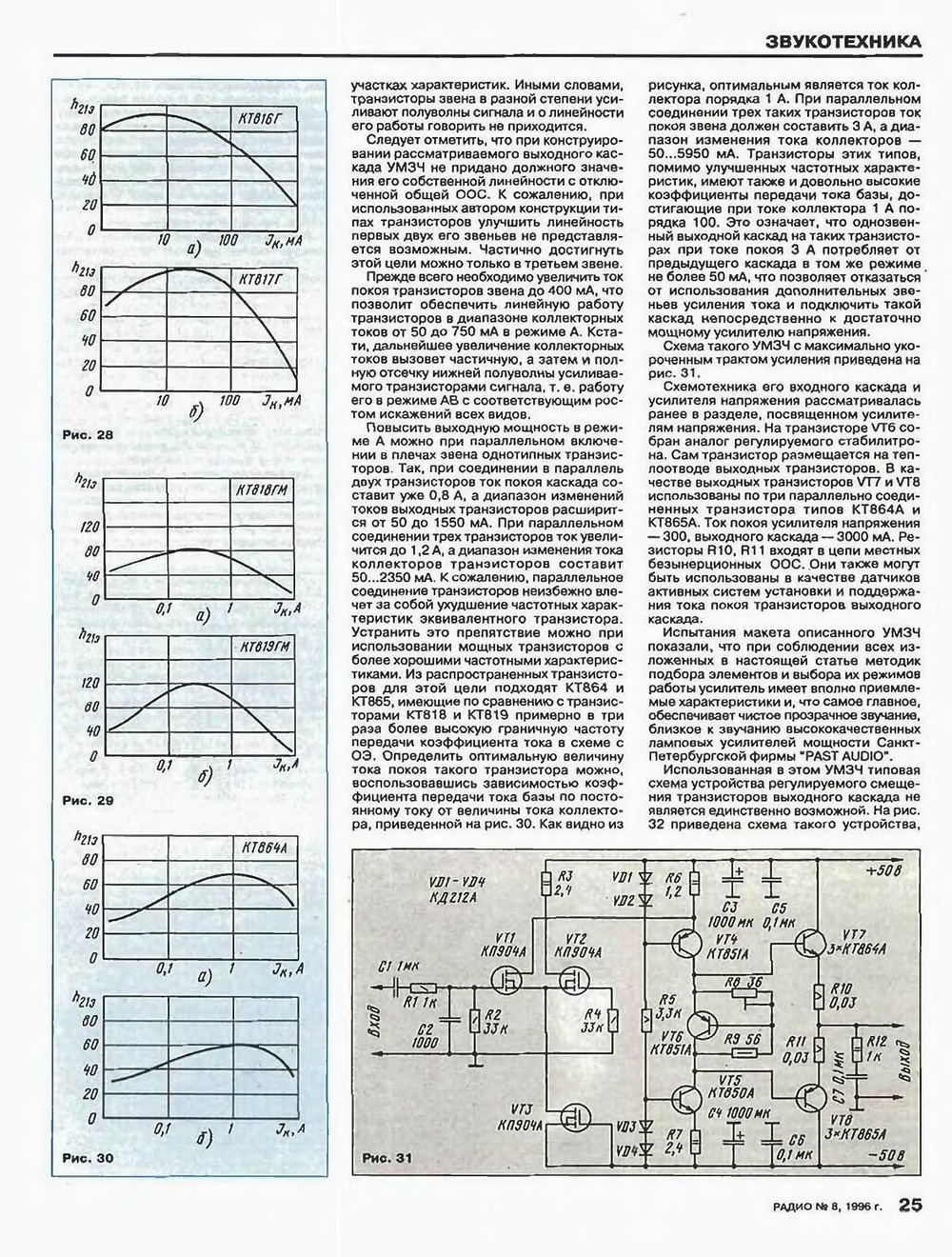

Сигнал на выходе УН содержит все нужные для линеаризации ВК, но инвертированные, гармоники, сколько там их есть. Если ему мешать коротким замыканием на землю, ООС повысит гапряжение на его входе - фактор нелинейности, и он просто начнёт вносить ещё и свои искажения.
Надо ампер.
    500.1 KB · Просмотры: 86
каскада есть ток покоя 8 мА. у него источник тока 8 мА может дать 1000 ампер.

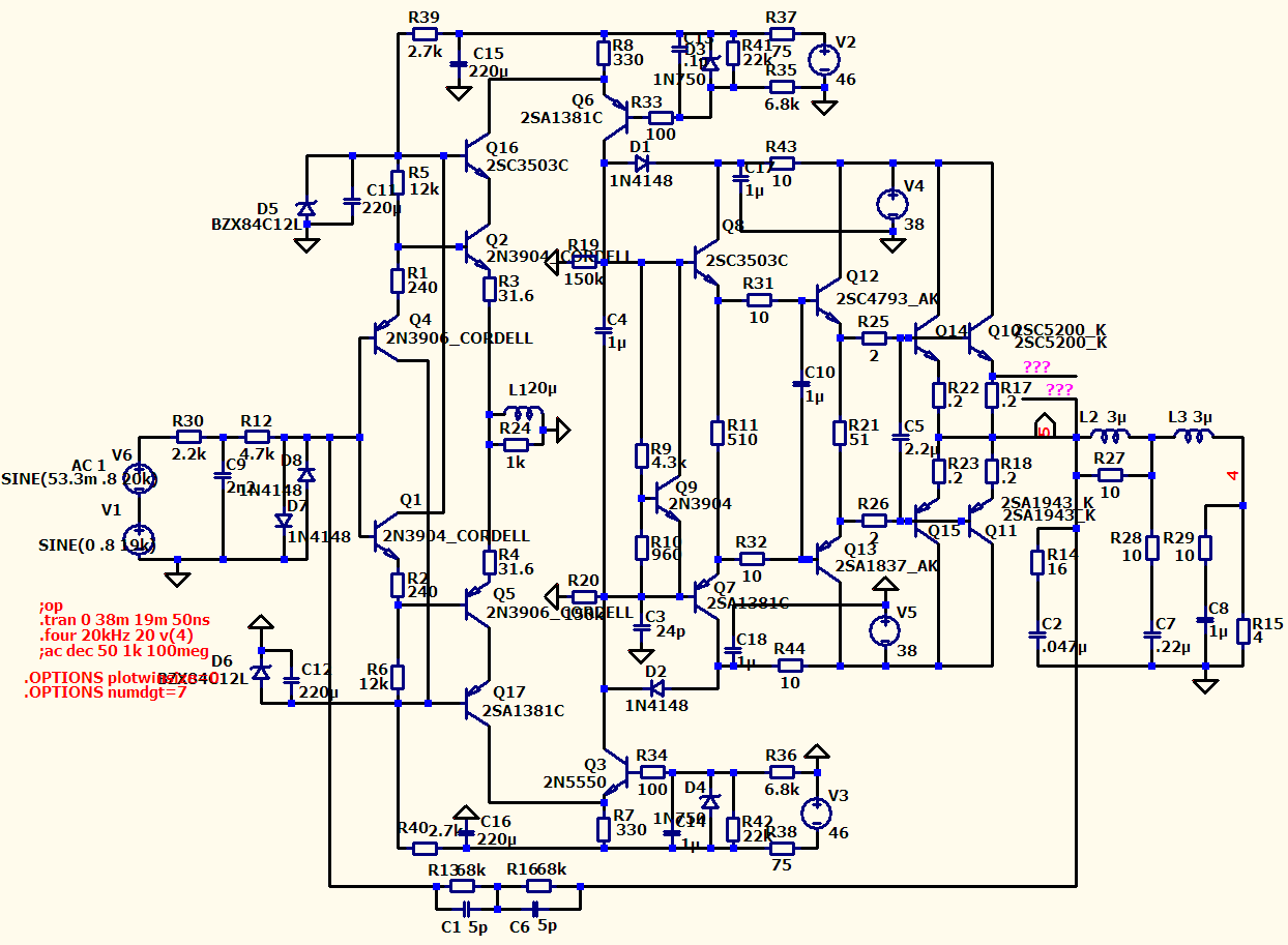

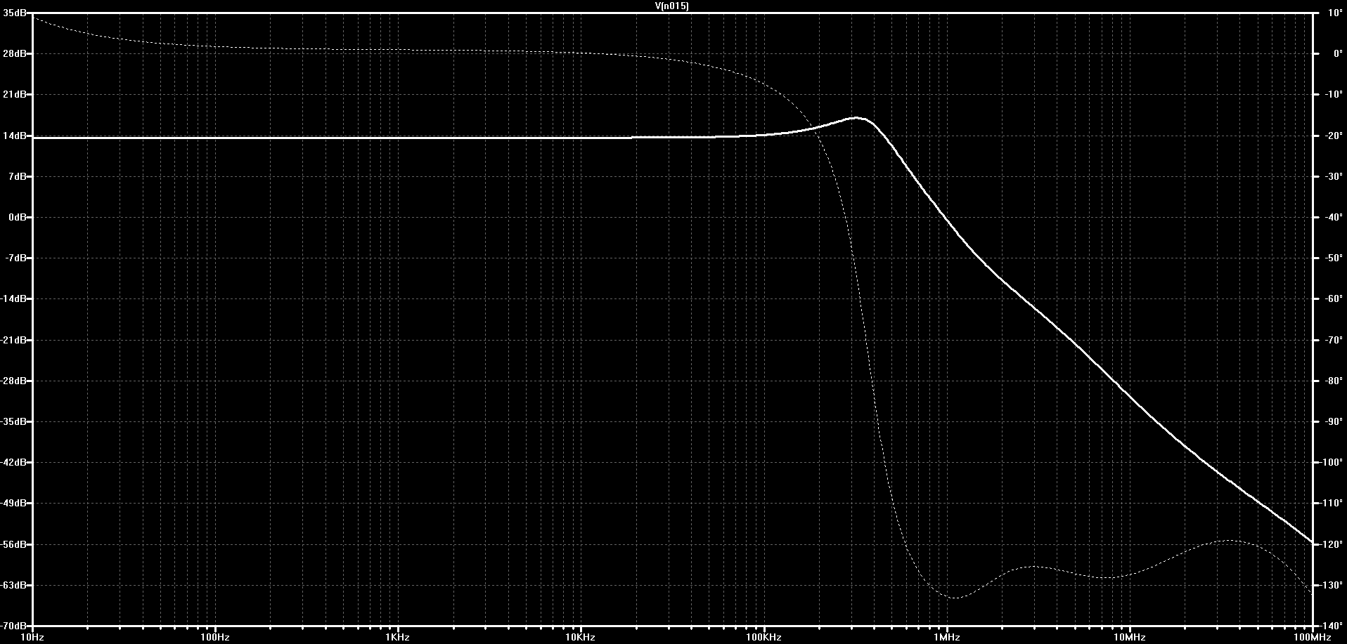

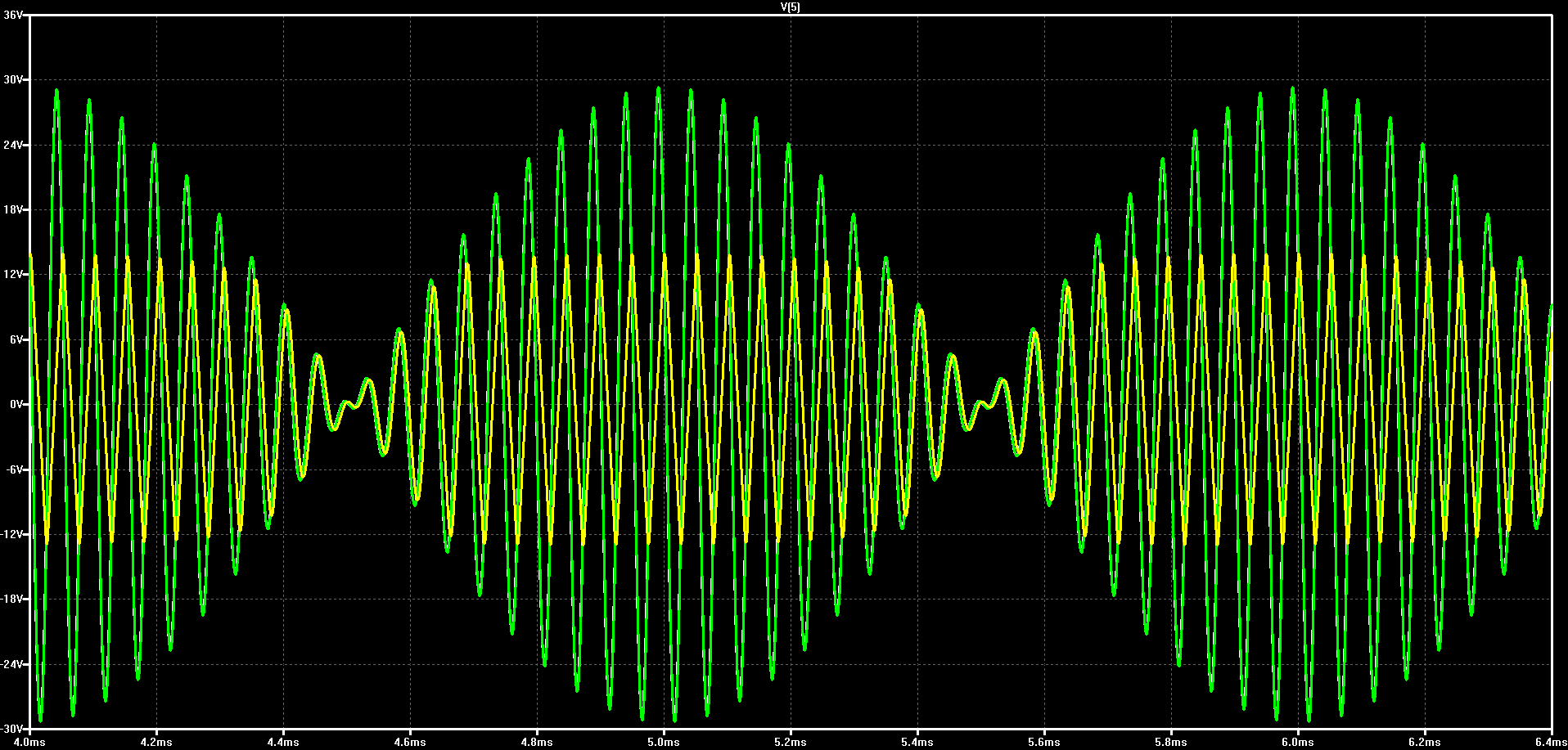

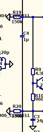

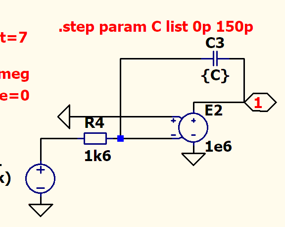

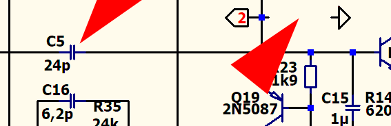

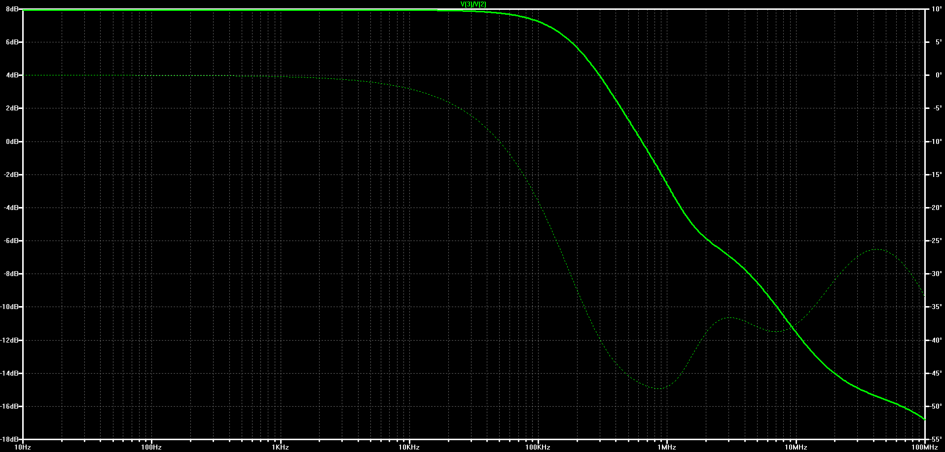

Новый усилитель Зуева.

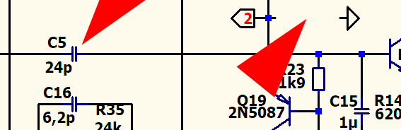

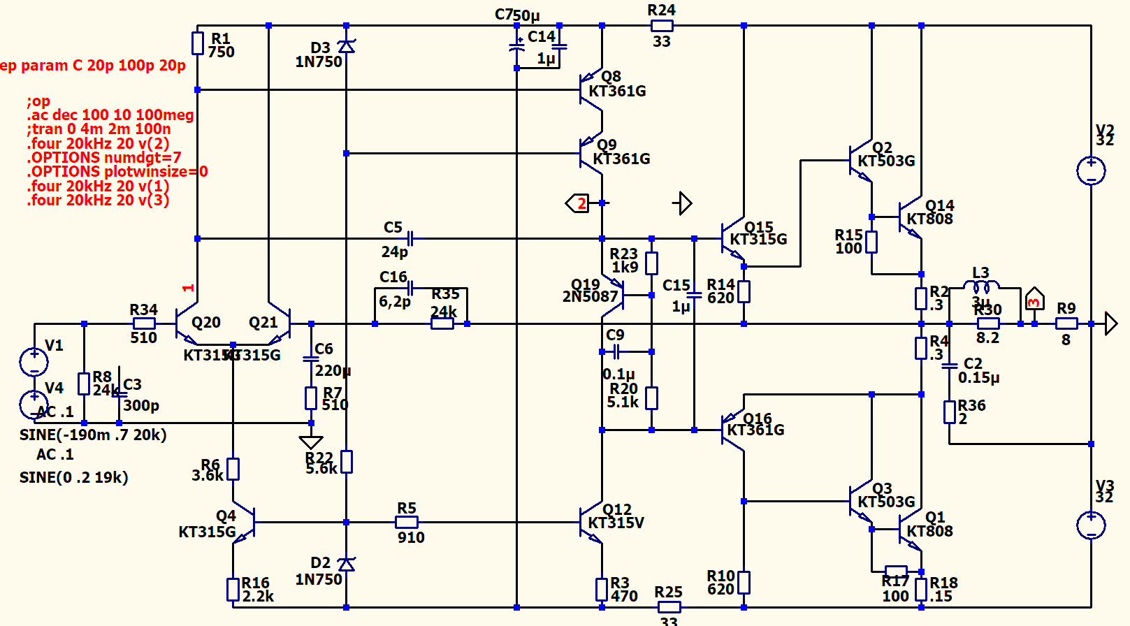

Нагрузка УН представлена резисторами по 150 кОм и конденсатором 24 пФ.
Вот его-то мы и будем шевелить для понимания: а чо он именно такой, и как сделать усилитель линейнее/позорнее.
Пишем директиву:
.step param C list 24p 1n 10n
Она изменит ёмкость конденсатора тремя вариантами: 24 пФ, 1 и 10 нФ.
А мы посмотрим, что нам тут плетут разные идиоты.

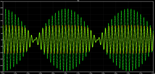

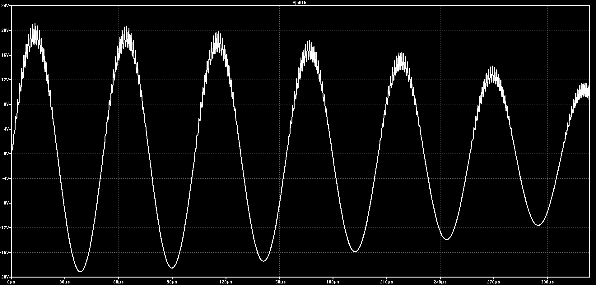

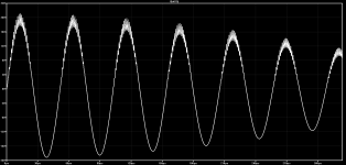

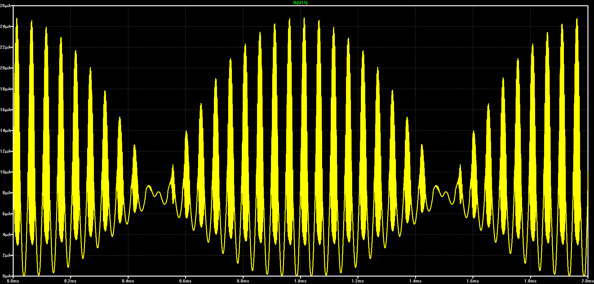

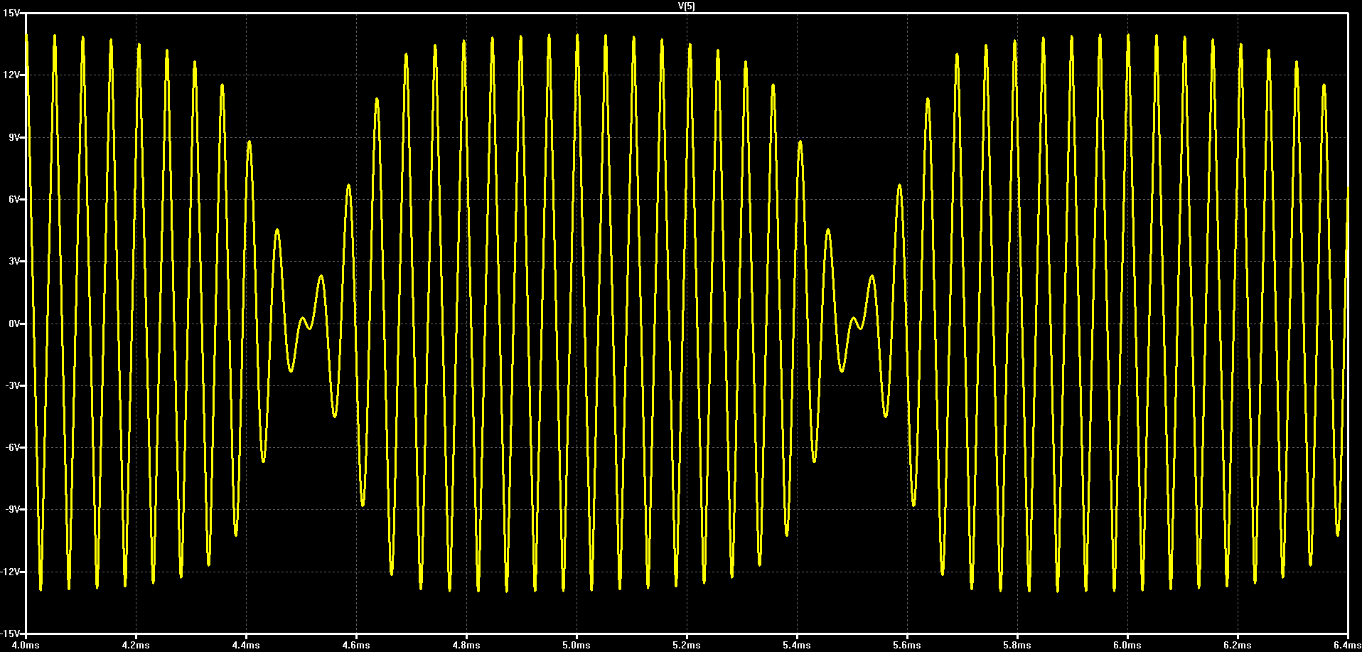

Выход 30 В на 4 Ома в первых двух случаях.

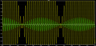

А вот что случилось с Скорр = 10 нФ.

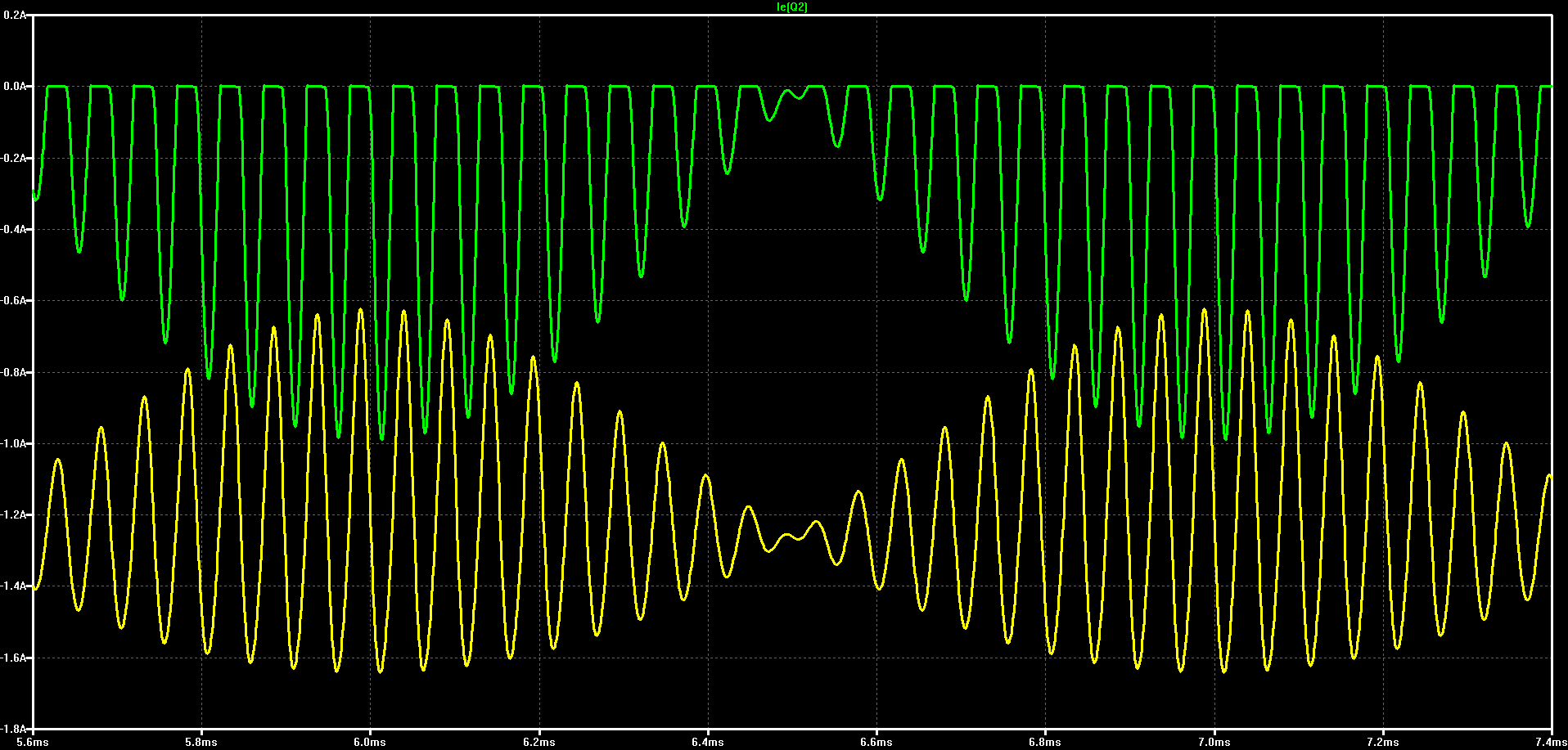

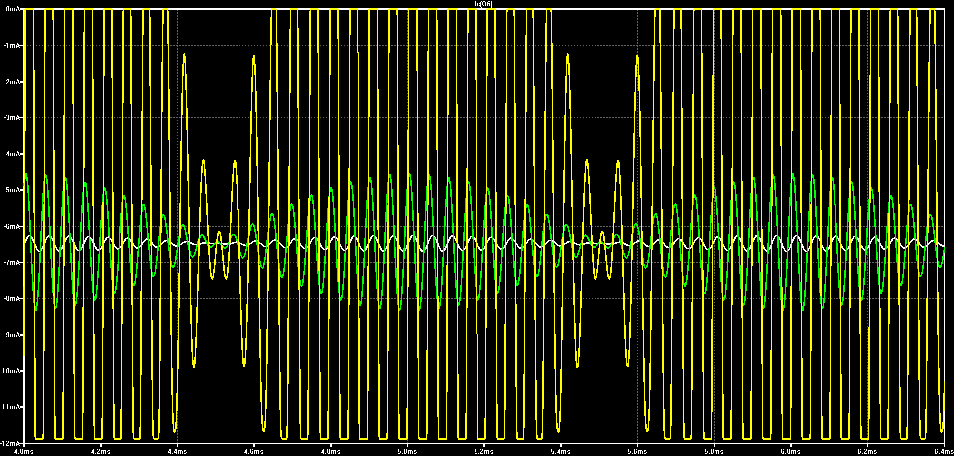

Это почему так? Может, конденсатор отъедает ток?

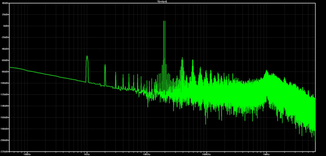

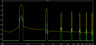

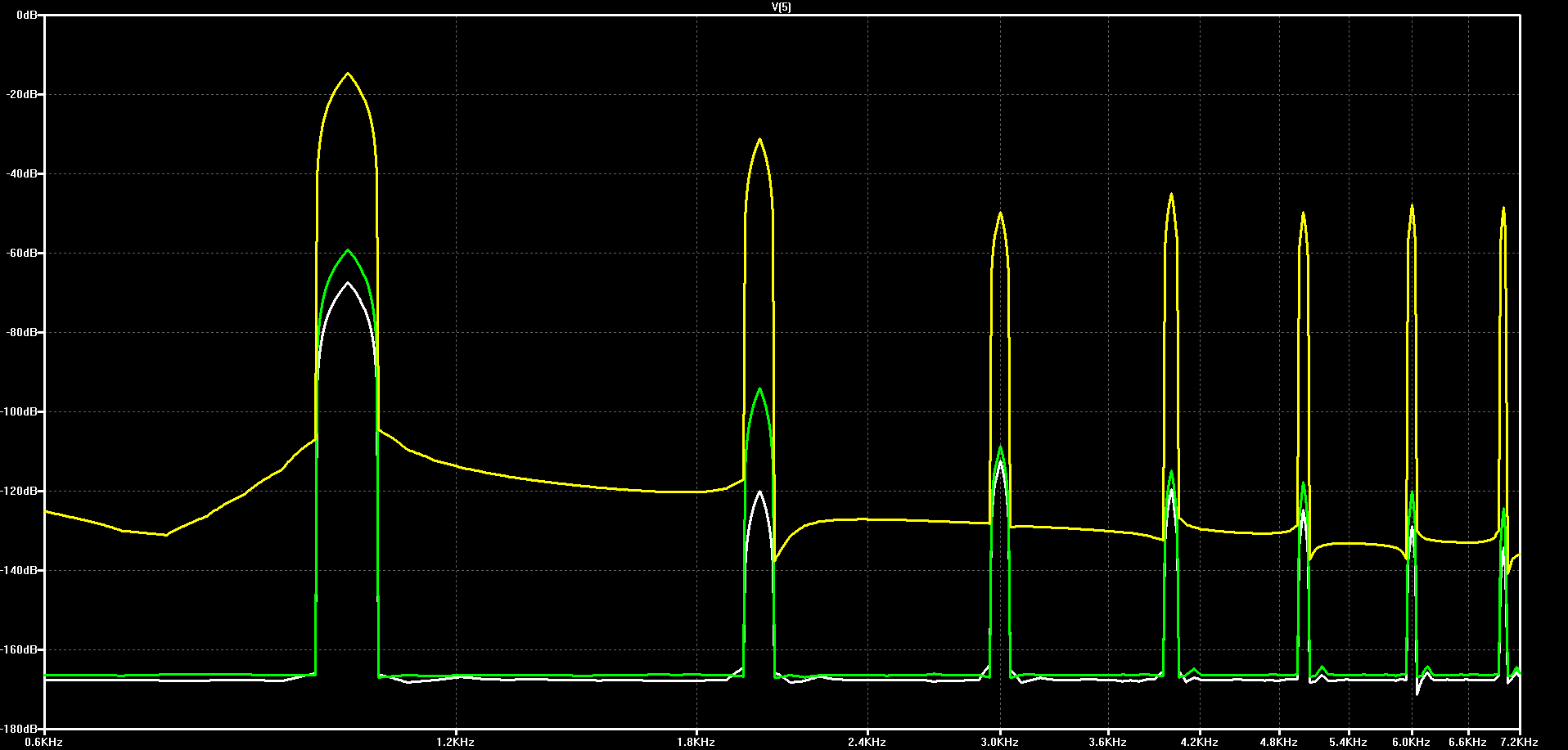

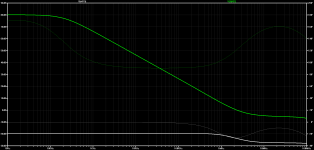

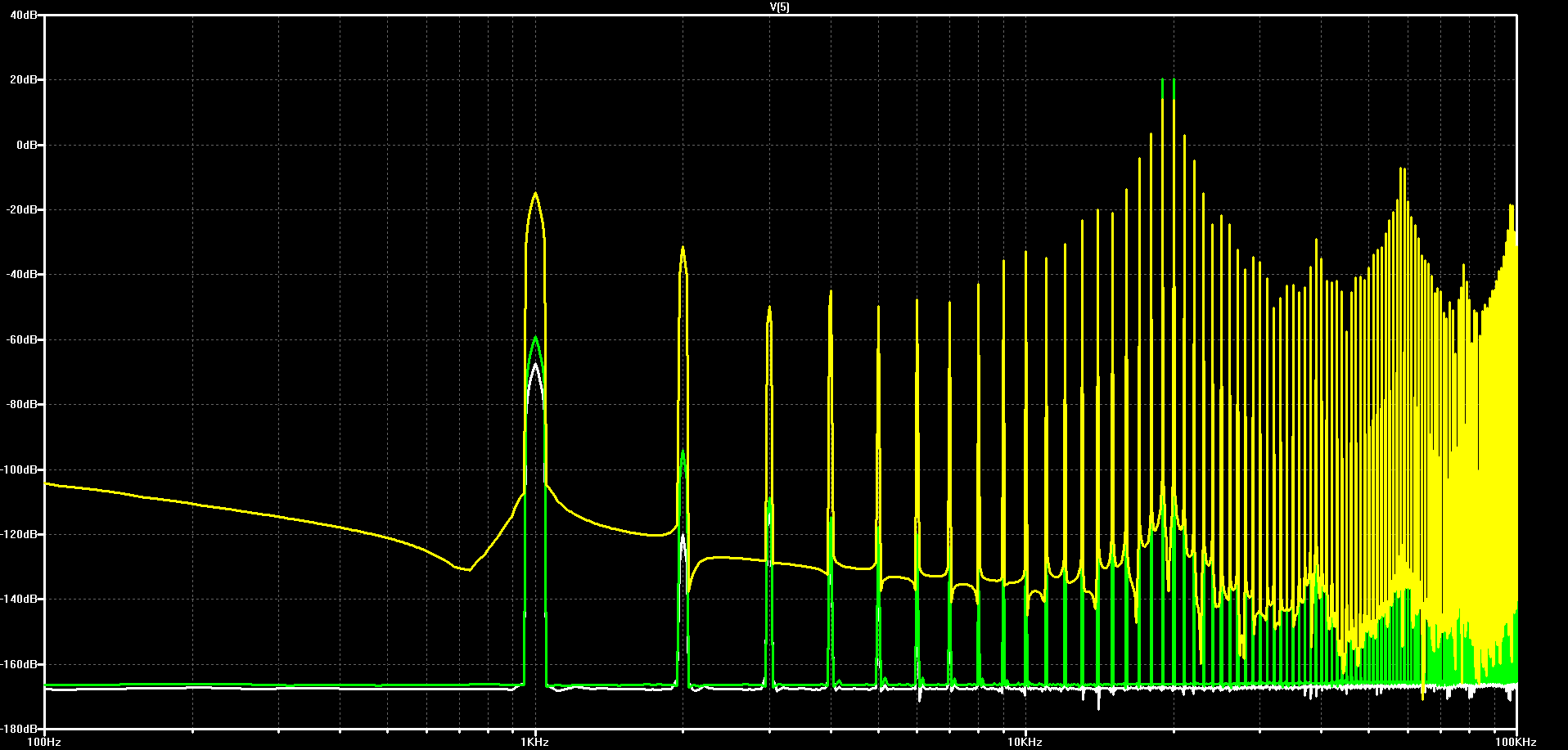

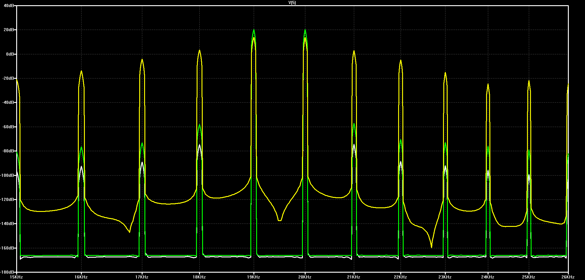

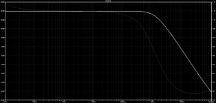

Насчёт грязи: а сколько ж он её отсеял?
А вот скоко.
Белый - 24 пФ, зелёный - 1 нФ, жёлтый - 10 нФ.

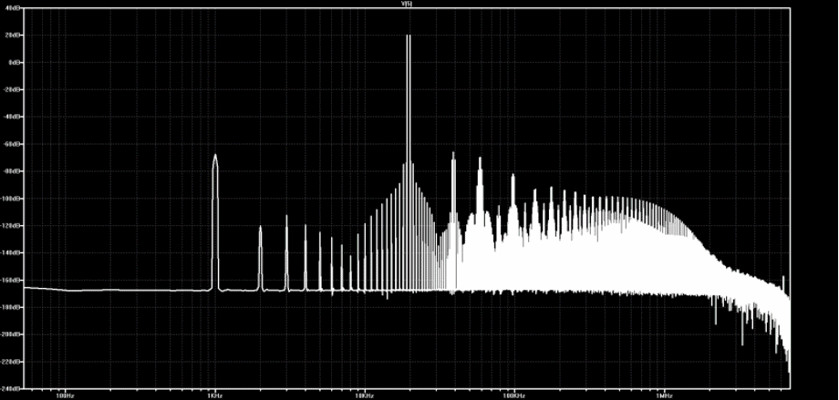

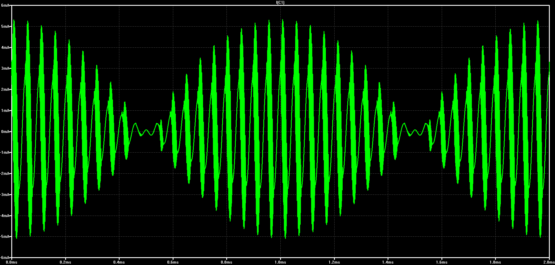

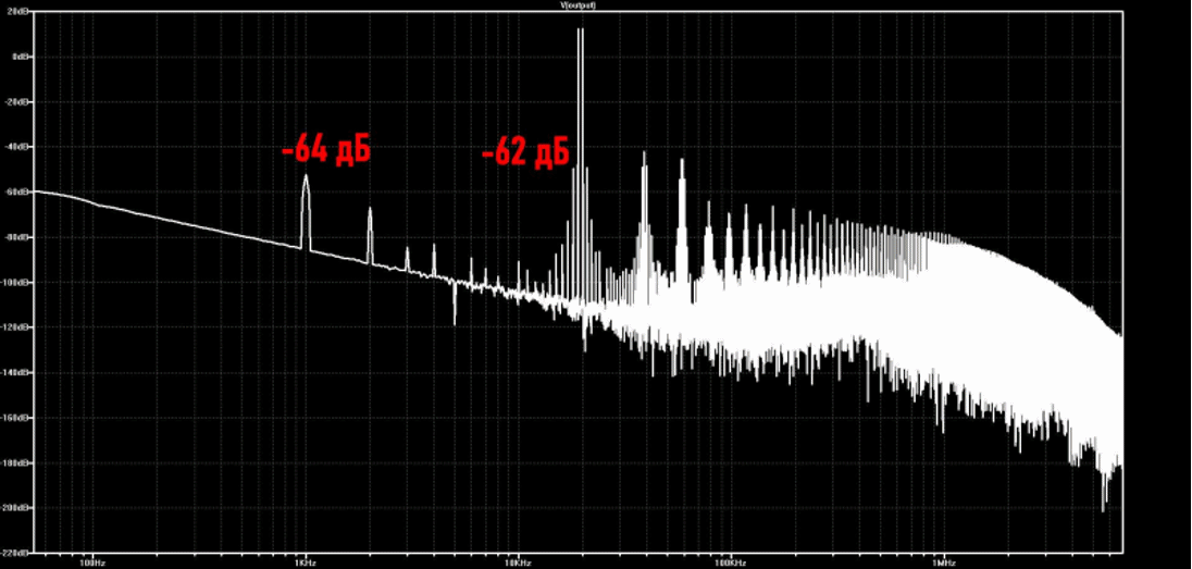

С на выходе УН 2000 пф + ..... хорошо прибивает мультитоновый 1 кгц, ( 10 -15 дБ)и третью гармонику выше 19+20 кГц

Ток коллектора транзистора УН в зависимости от ёмкости конденсатора коррекции.
А вот скоко.

Вот тут можешь посмотреть на графики искажений диодов на входе УНЧ.
По поводу "конской коррекции" Брига - там саботаж был на производстве от сборщиков.
Бред. Показано: полоса ВК до полной гибели усилительных свойств - 700 кГц.
Лихницкий это сделал сам, никакие тупые сборщики так сделать неспособны. За изменение номиналов схемы - секир-башка, ящетаю.
Имея настолько поганый ВК, Лихницкий просто обязан был резать полосу и УН самыми зверскими мерами. Иначе тупо возбуд:
Снят конденсатор 3,3 нФ на выходе УН.
Никакой сборщик не заставлял Лихницкого ставить 3,3 нФ. Это вынудила его шиклая в ВК.
Совсем уже вдогонку.
Меняем ВК на стандартный тогдашний квазисимметричный с теми же транзисторами:
Коррекция облегчена до 24 пФ вместо 100 пФ, 3,3 нФ удалены.

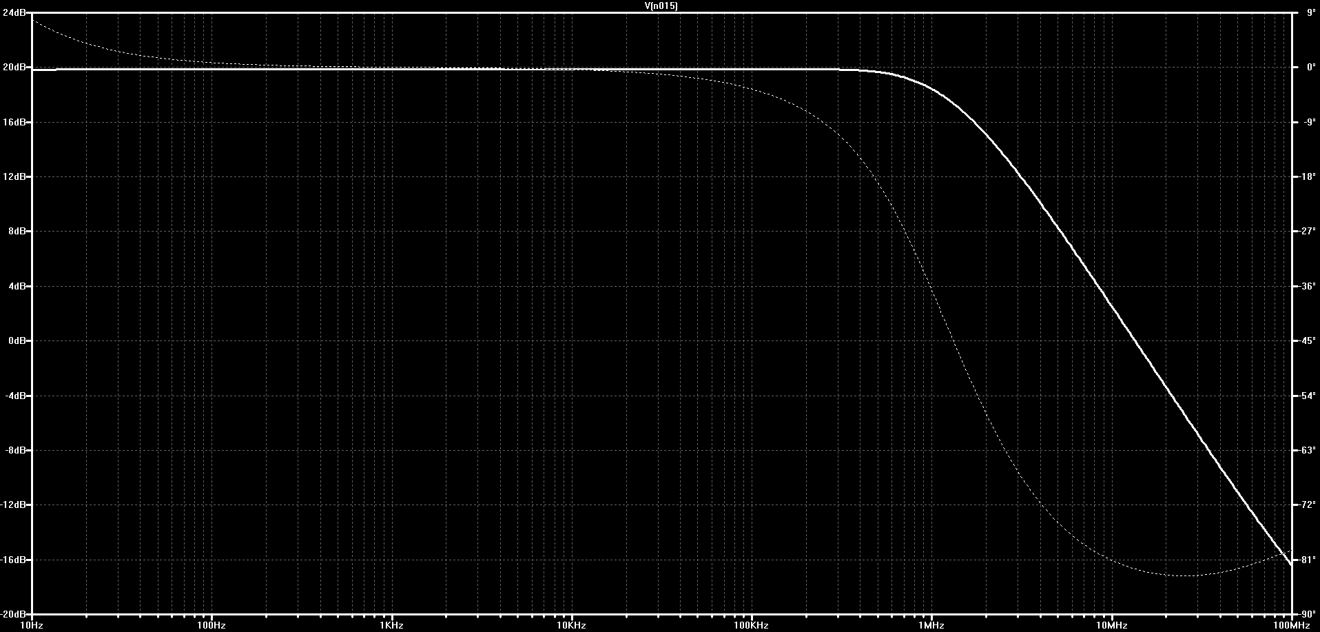

АЧХ:
Скорость:
Внар = 2 мА / 0,024 нФ = сотня.
Вместо
Петлевое: хоть на 20 кГц прибавилось немного: коррекция миллеровская-1, лень оптимизировать, но, без шиклаи в ВК полоска работы ООС раздвинулась до 2 МГц - вместо 300 кГц. ВЧ-гармоники прихлопнуты, порождаемые ими интермоды - тоже.
Лихницкий пал жертвой собственного перфекционизма. Хотел, как лучше, но не понимал, как.
Сознаюсь, я тоже одно время наяривал на этот ВК. Да и много кто: например,
«Феномен транзисторного звучания» А. Пикерсгиль, И. Беспалов.«Радио» № 12, 1981:
Как мы знаем, в классе А транзисторы ВК в отсечку не заходят, а в АВ - заходят. Значит, нам предстоит сравнить два жлх: с током ВК 1,5 А и 50 мА,
Это у нас быстро, с током. Пишем директиву и дело в шляпе.
Нижний график - ток выходника жлх в классе А, верхний - не в А.

R4C3 - тупорылая импортная коррекция. Директивой вверху его ёмкость меняется от 0 до 150 пФ:

Некоторые технические параметры ОУ с частотой единичного усиления 600 кГц:
  • OP177GPZ:
    • скорость нарастания выходного сигнала — 0,3 В/мкс;
OP07CSZ:
  • скорость нарастания выходного сигнала — 0,3 В/мкс.
Вот в такую парашу превращает ОУ иностранный автор. И ты эту парашу слушаешь, как прекрасный усилитель.

Интермоды. Они на ВЧ должны быть больше, но опыта их выловить на слух тупо нету: для этого нужна практика прослушки сверхлинейника, а где её взять.
Наиболее интересным из послушанных усилителей ИМХО был усилитель №1 (от Гилёва)
Интересным, но с зернистостью интермод.
На этом можно ставить точку. Бокарев нас научил: интересное - это интермоды. Спасибо ему, он разболтал военную тайну.

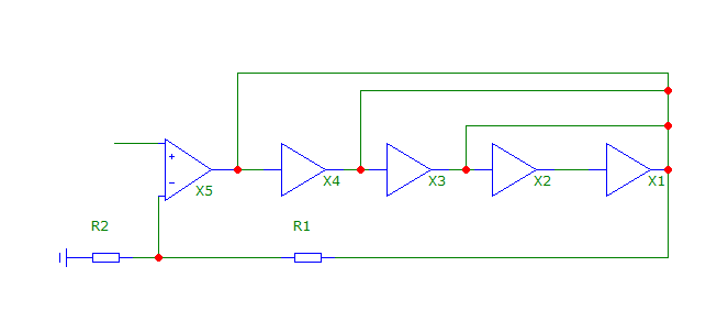

А если сделать хоть 10 каскадов на оу и много вложенных связей, но не глубогих, по 40 дб.
по идее и линейность будет, и итоговый фазовый сдвиг и петровские погрешности минимальны.
без идиотских своих замашек, что думаешь и почему так не делают?
На идиотические зарубы есть нормальные ответы: ты два ОУ не можешь скорректировать без фазового обрыва внутри звукового диапазона. Так же? Так.
А как ты 3 ОУ собираешься корректировать? Про 10 я молчу: такой гарем тебе вовек не удовлетворить.
Каждый каскад на ОУ с ООС на конце диапазона имеет область крутого спада АФЧХ - на грани перехода в ПОС. Представь, таких областей с почти-ПОС у тебя 10. Это торба, без вариантов. Даже две таких области на близких частотах - геморрой на всю голову.
А самое главное. В пределе, систему линеаризует первый каскад, согласно своей линейности при данном напряжении. Тут связь неразрывная: линейность рассматривается ТОЛЬКО при конкретном разностном напряжении, а не по оценке схемотехники.
Если потратить 60 дБ на местные петли, разностный сигнал на входе первого каскада увеличится в 1000 раз с падением линейности. Ведь линейность одного и того же каскада сильно отличается при разностных сигналах 10 пиковольт и 10 милливольт. Отсюда единственный вывод: 10 ОУ/транзисторов под одной петлёй всегда искажают сигнал меньше, чем те же активные элементы, каждый под своей петлёй.
