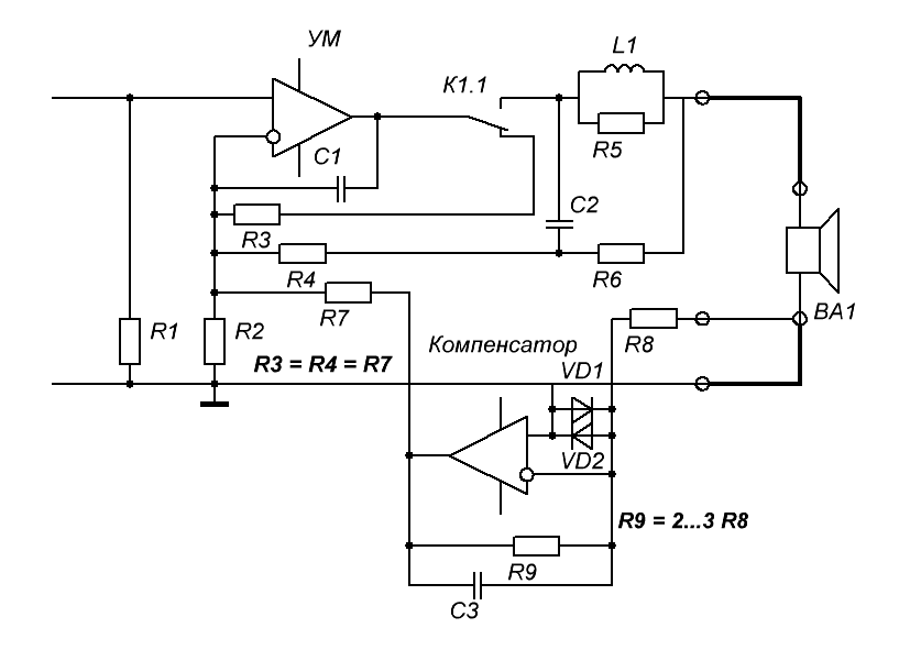

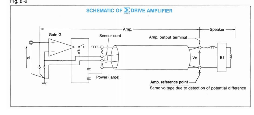

Компенсатор меня от этого кабель-колхоза избавляет: 5 ног ОУ и 8 ног деталей впаял - кабель мудохать не надо.
А ты - как хочешь.
Но провод при этом у тебя остался тем же, к примеру 2 по 6 квадратов, на нём потери ни куда не делись.
Я не говорю, что компенсатор плох, я о том, каким способом можно сделать более быстрый проброс сигнала с одного края на другой по проводу в пространстве.
О каких резисторах в 10ки ом на ВЧ речь? Есть схема?

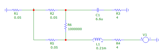

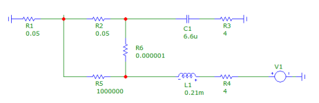

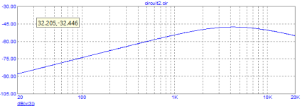

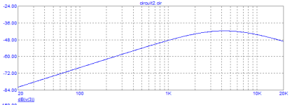

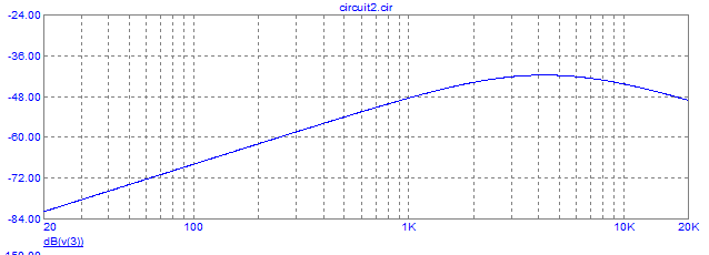

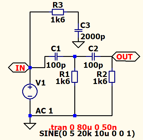

Имеем два одинаковых ГД, но с разным сопротивлением катушки постоянному току. Кабель до увеселителя в обоих случаях используем тот же. В каком случае ГД нагенерит больше - в случае с низким сопротивлением, или высоким?
1) Источник иcкажений V1 = 1В. R1 - выходное усилителя.
Напряжение на ВЧ динамике R3
В максимальной точке -41,8Дб
2) Бивайринг
В максимальной точке -47,8Дб
Предположим, что НЧ динамик имеет 1% искажений и его искажения складываются по воздуху с искажениями, проникшими к ВЧ динамику.
Итого искажения звука.
1) Через ВЧ динамик искажения -40Дб-41,8Дб = -81,8Дб
Сложим с искажениями от НЧ динамика
0,01В+ 0,00008В = 0,01008В Или - 39,93Дб
2) Через ВЧ динамик искажения -40Дб-47,8Дб = -87,8Дб
0,01В+ 0,000041В = 0,010041В Или - 39,96Дб
Разница в искажениях 0,03Дб !
Если кто-то скажет, что он отличит разницу в искажениях на слух в 0,03Дб, я его отправлю выслушивать питонообразные кабели.
Про низкие частоты вообще нет никакого смыcла воду толочь. Искажения отфильтровываются на уровне -65Дб и ниже.
ПС Кому не верится - изучайте Если не открываются выражения - см здесь

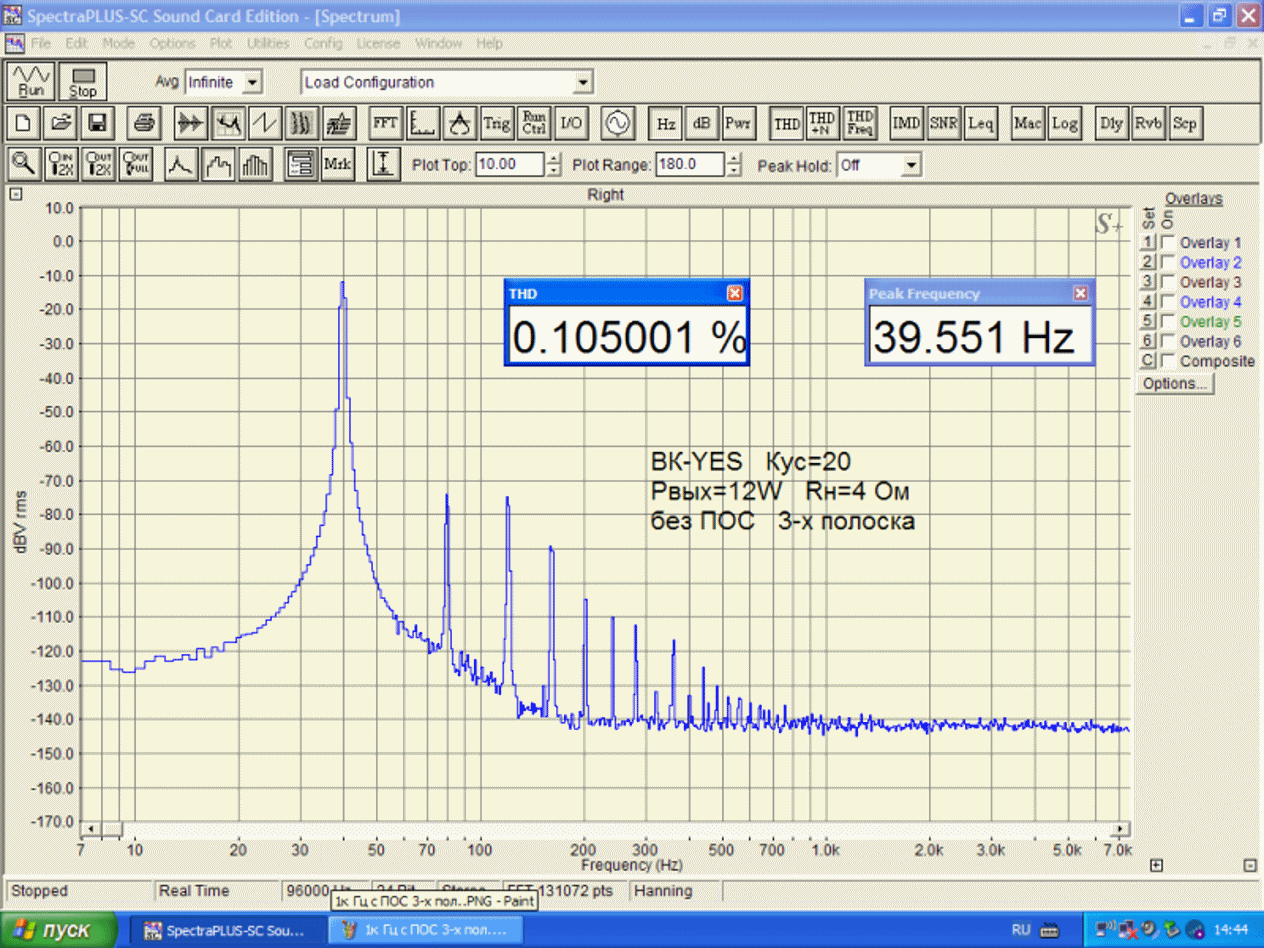

ошибка в расчётах против моих измерений до 6.000 раз, а брагинских - 100....3000? Должны быть на то причины, да и народу интересно.

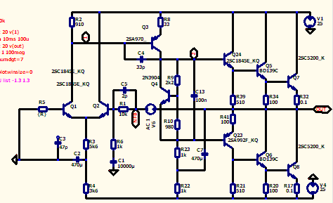

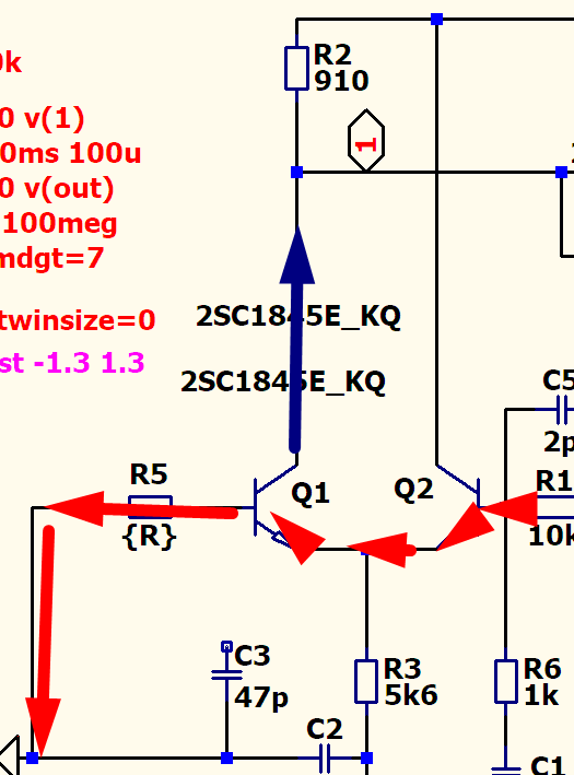

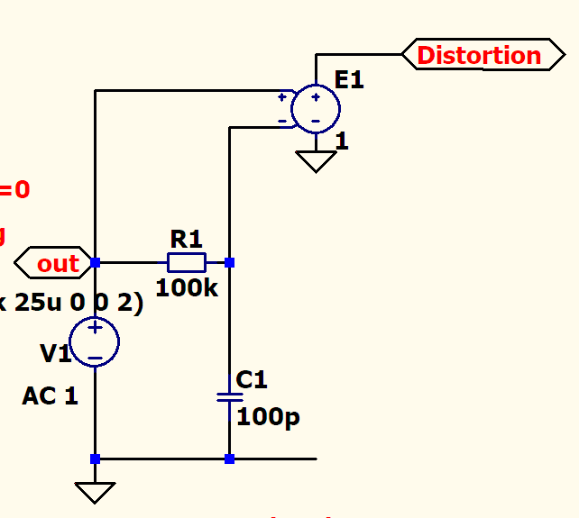

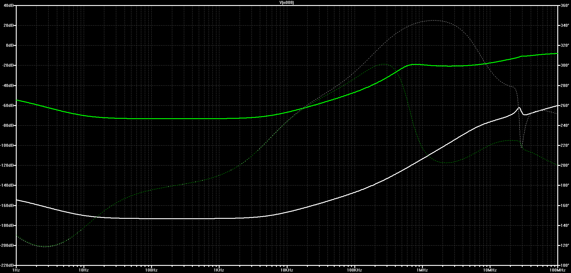

Или вот, говорили мы об устойчивости усилителей без конденсатора входного ФНЧ. Не всем дошло. Да что там "не всем" - не дошло, практически, никому.

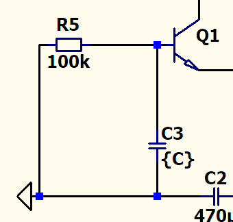

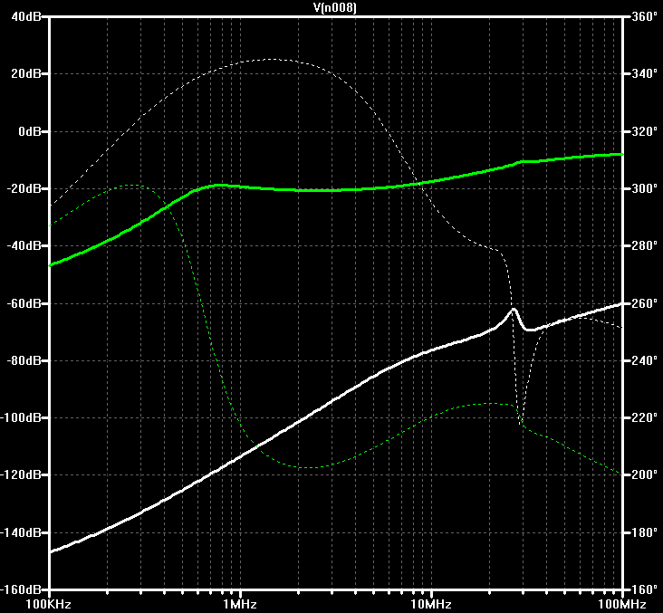

Моя точка зрения:
В неинвертирующем усилителе
конденсатор входного ФНЧ
обеспечивает на ВЧ опору для базы входного транзистора,
включенного для ООС с общей базой:
Видим: Т2 - повторитель. Т1 включен с ОБ.
База Т1 должна иметь опору на землю.
Если опоры нет, если базе приходится опираться на паразиты,
схема неустойчива, загенерит и сгорит.
Тогда моделируем ситуацию.

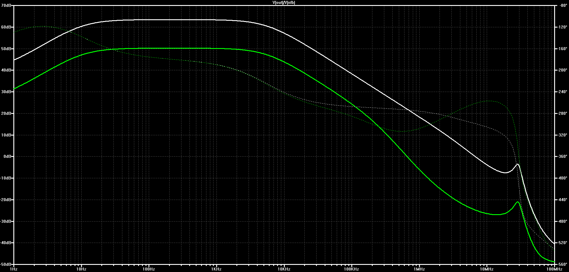

Сопротивление R5 на входе принимает два значения: 1 Ом и 100 кОм.
Что делается с петлевой АЧХ?
Белая: 1 Ом. Опора есть, петлевое негустое, но так - в исходнике.
Зелёная: 100 кОм. Опоры для ООС нет, сама ООС тоже полиняла, хотя куда уж там линять.
Но петлевое нас мало интересует. Мало - нагоним, много - потратим, словом - разберёмся. А вот устойчивость - её не обманешь.
1. Углы пересечения АЧХ 0 дБ отличаются.
2. Запасы по фазе отличаются. Усь со 100 кОм в базе сгорел.
Вывод: неинвертирующий усилитель без опоры входа на общий провод неработоспособен.

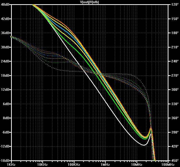

Смоделировал - и знаешь:
Напряжение на базе Т1: величина, а, особенно, фаза в точке пересечения нуля дБ:
Опора на паразиты животворящие, говоришь?
Непонятно, зачем детальки снимать?
Хе. Удачи: тебе она пригодится.

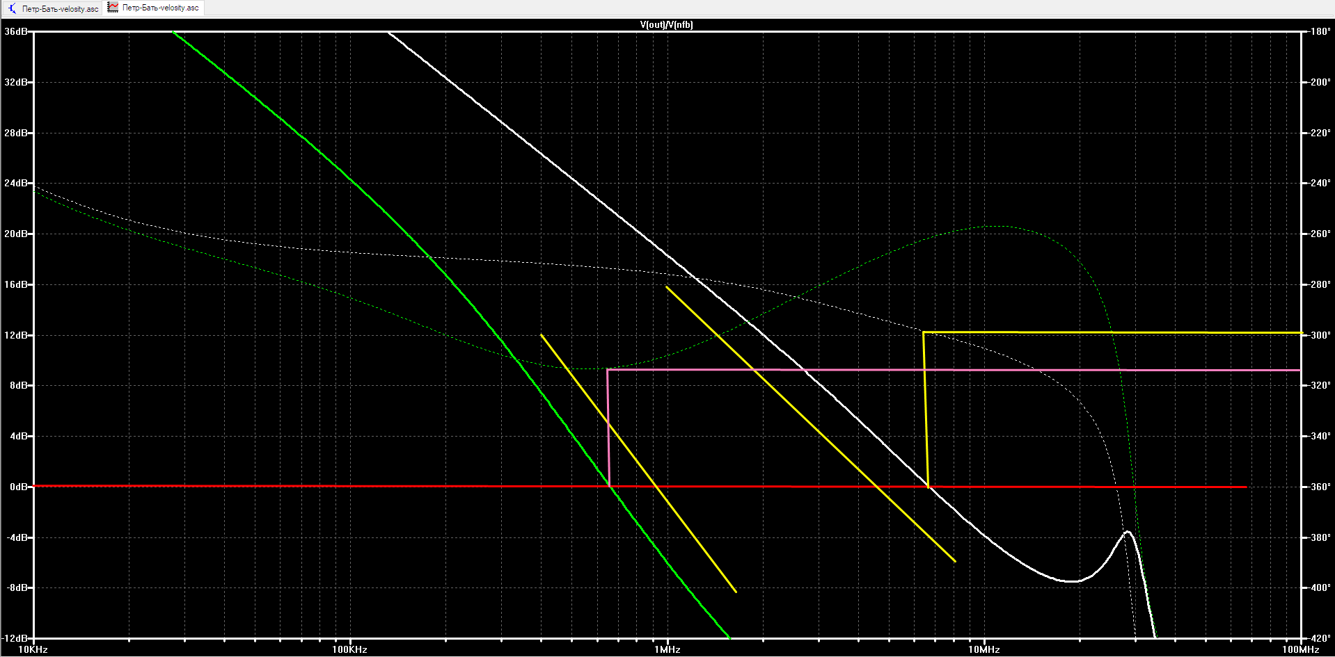

Это мы установили, а с устойчивостью что? Как добиваться?
Применяем нестандартное решение: устанавливаем ...конденсатор ФНЧ для организации опоры базы Т1 на ВЧ. Ёмкость - от 10 до 110 пФ шагами по 20 пик. Цель: понять минимальное значение ёмкости, нужное, чтобы усь не горел.
АЧХ идёт от белой, с 10 пФ, и уже к С3=30...50 пФ устойчивость стабилизируется, судя по правильному углу пересечения 0 дБ
Вывод: ёмкость конденсатора должна быть в 10 раз больше ёмкости паразитов входа: Скб и Сбэ, Ссз и Сзи.

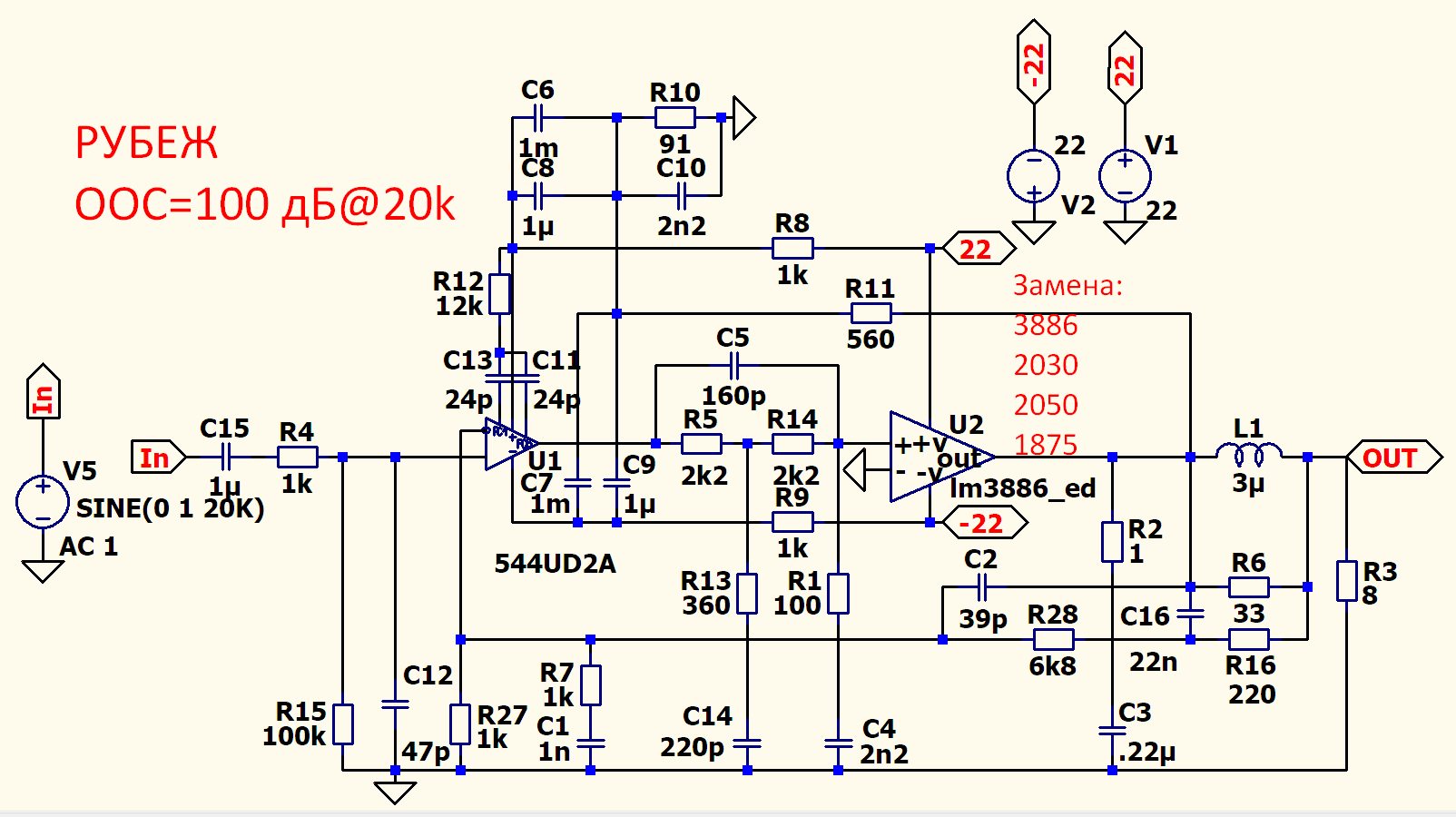

Вот потому в РУБЕЖЕ, который в 300 раз лучше известного всем куска Лимита по петлевому на 20 кГц, на входе установлен конденсатор С12 небольшой ёмкости:
Чтобы усилитель не будился.
Конечно, никого не призываю мне верить. Не верите - обязаны снять конденсатор входного ФНЧ.

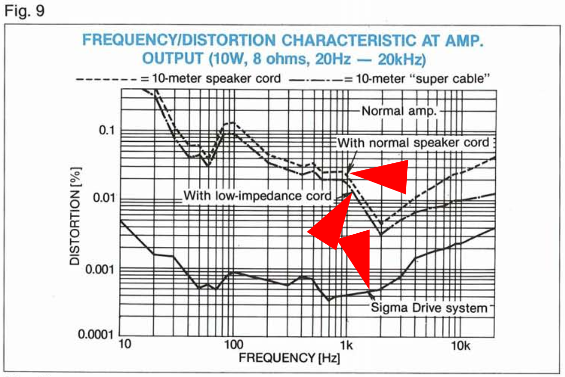

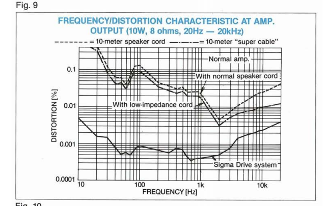

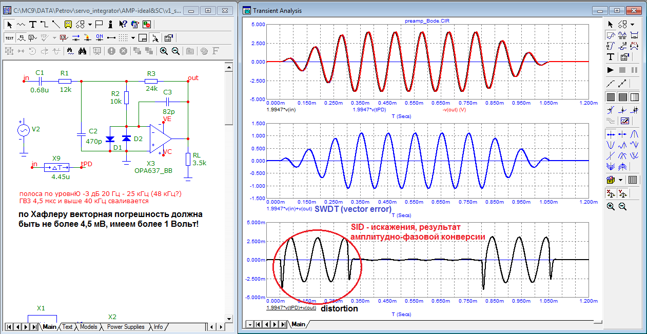

А когда будет про компенсаторы и Сигма Драйв Систем?
Какие компенсаторы? Человек концы с концами не сводит.

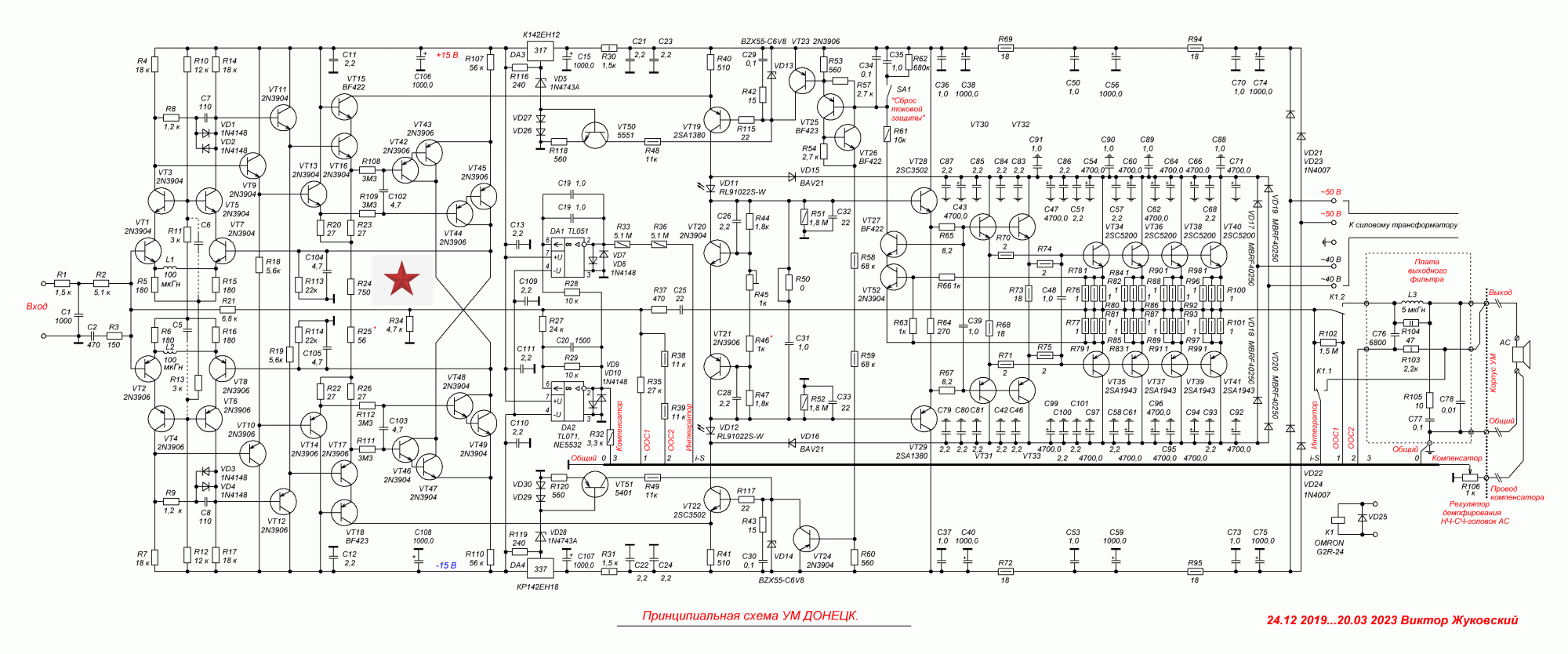

А вот, например, у ДОНЕЦКА:
Так что иди и читай мануалы, какой усилитель можно считать усилителем.

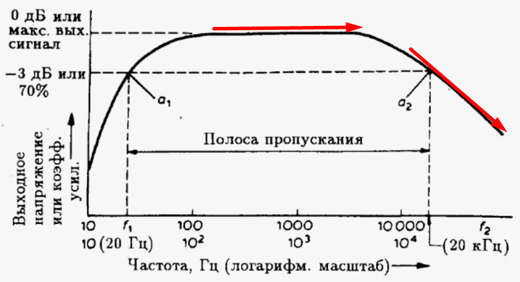

Любой ФНЧ, ФВЧ, ГКЧП и т.д. на пути сигнала - ПРЕОБРАЗОВАТЕЛЬ. Задача увеселителя - домножить входной сигнал. Не преобразовать, не изменить, не огармонить - всего лишь домножить вход на заданную величину.
ФНЧ, ФВЧ и сверхлинейные УМЗЧ - это линейные преобразователи амплитуды. Одни её уменьшают в заданной полосе, другой - увеличивает. Вот, в первом приближении, как бы и всё...
Преобразователь амплитуду не увеличивает, и не уменьшает. Надо бы с источником ознакомится, чтобы околесицу не нести. Что такое линейное преобразование? С этого начните.
Ознакомился, под роспись. _hm_
Коэффициент передачи (также коэффициент преобразования, крутизна преобразования) — отношение приращения некоторой физической величины на выходе некоторой системы к вызвавшему это приращение изменению подаваемой на вход величины данной системы.
Если входная и выходная величины имеют одинаковую размерность, то коэффициент передачи — безразмерная величина, и его обычно называют коэффициентом усиления.
При этом, если выходная величина больше по модулю входной величины, то коэффициент усиления больше 1. Если коэффициент усиления меньше 1, то часто используют обратную ему величину, называемую коэффициентом ослабления или коэффициентом затухания.

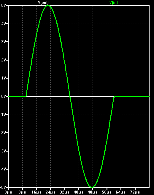

это не музыкальный сигнал но широкополосный. может ещё и меандр с шириной полосы гигагерц начнём "Линейно усиливать"? А вот ты ответь мне на такой вопрос:
"а нахрена?"
так же и с бусуром, по сути это меандр замаскированный под синус. И он выглядит как синус пока спектр не снимешь.:
как тебе такое, илонмаск? инструмент мошенника, вот что такое бусуры. Лохам лапшу на уши вешать только и годится.

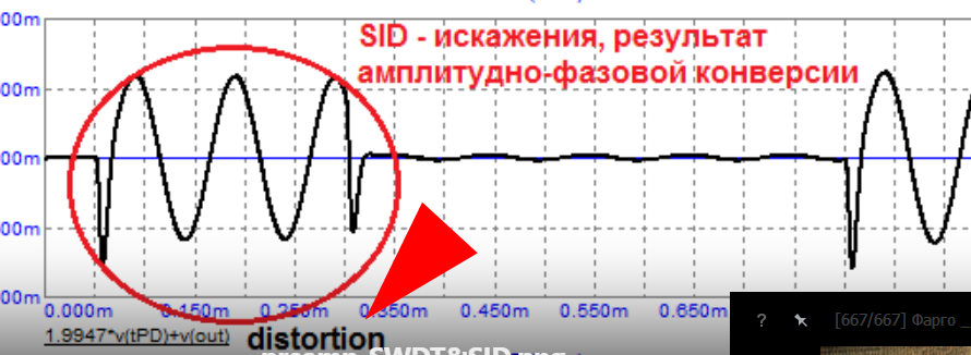

Линейные функции со школы помним? Какой у них коэфф. усиления (затухания)? Я про суть понятий спрашиваю, а не за прикладные выкладки.
Ясно и чётко (развёрнуто) дать ответ

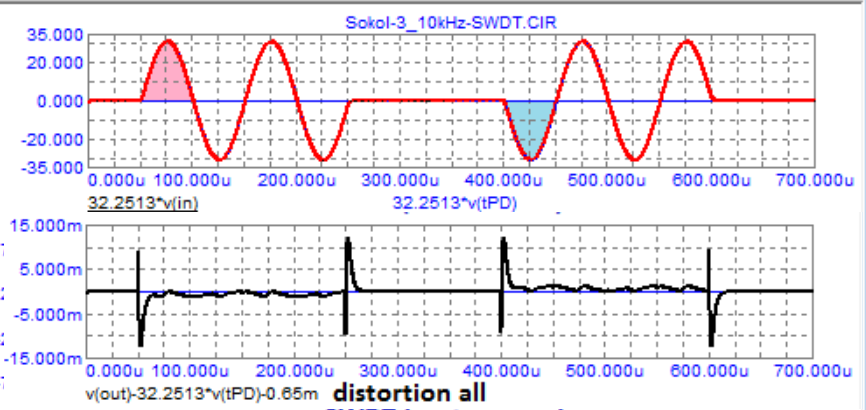

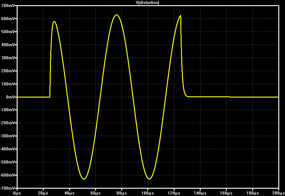

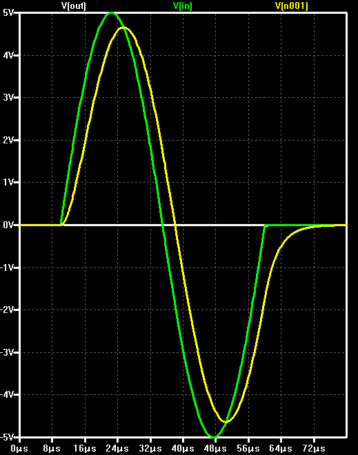

Буср - это радиоимпульс, синус, модулированный меандром:
И это открыло перед шарлатаном широкие перспективы:
Все находящиеся в нём миллионы гармоник так согласованы во времени, что с виду это синус.
А вот проходя через ФНЧ, гармоники теряются и рассогласовываются по фазе:
Это можно назвать искажениями даже с очень линейным усилителем или без него: мы же вам подавали на вход синус, а вот это что?
Где взять ФНЧ? - да любой усь - это ФНЧ.
Значит, любой усь вносит линейные искажения.
Их не слышно, но кого это тревожит?

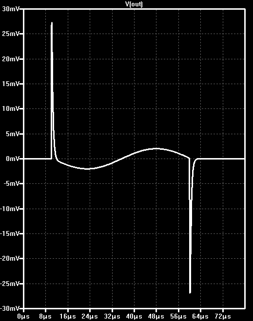

Но так как буср ещё и модулирован меандром, Треплов двойным дифференцированием добывает остатки его фронтов из-под синуса на выходе OUT:
И спрашивает: а что это вы тут насвинячили?
Я вам подал синус, а у вас одни искажения на выходе.
И вот с этими чудотворными инструментами можно стать гурой по искажениям, даже ничего не понимая в искажениях.

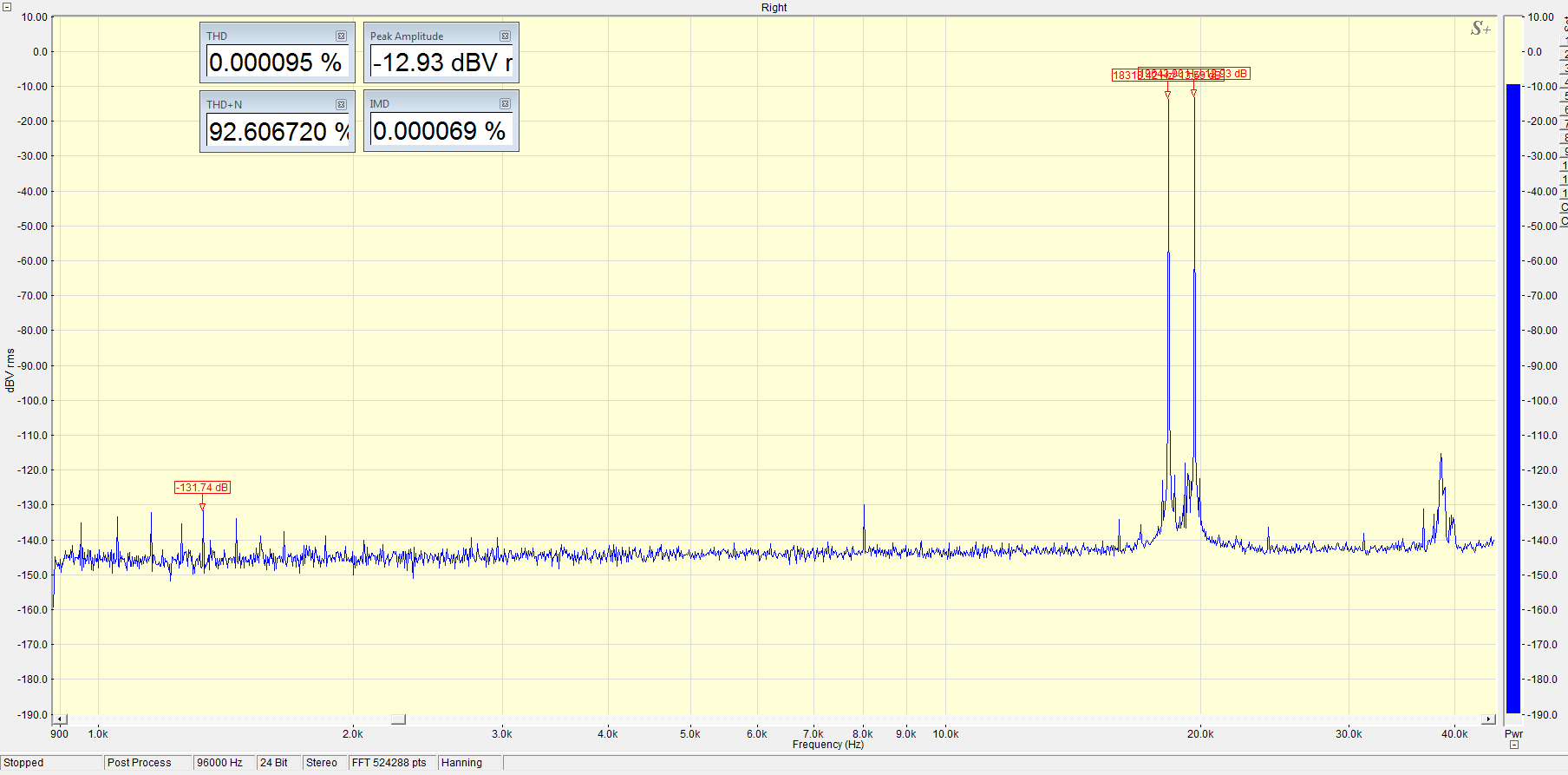

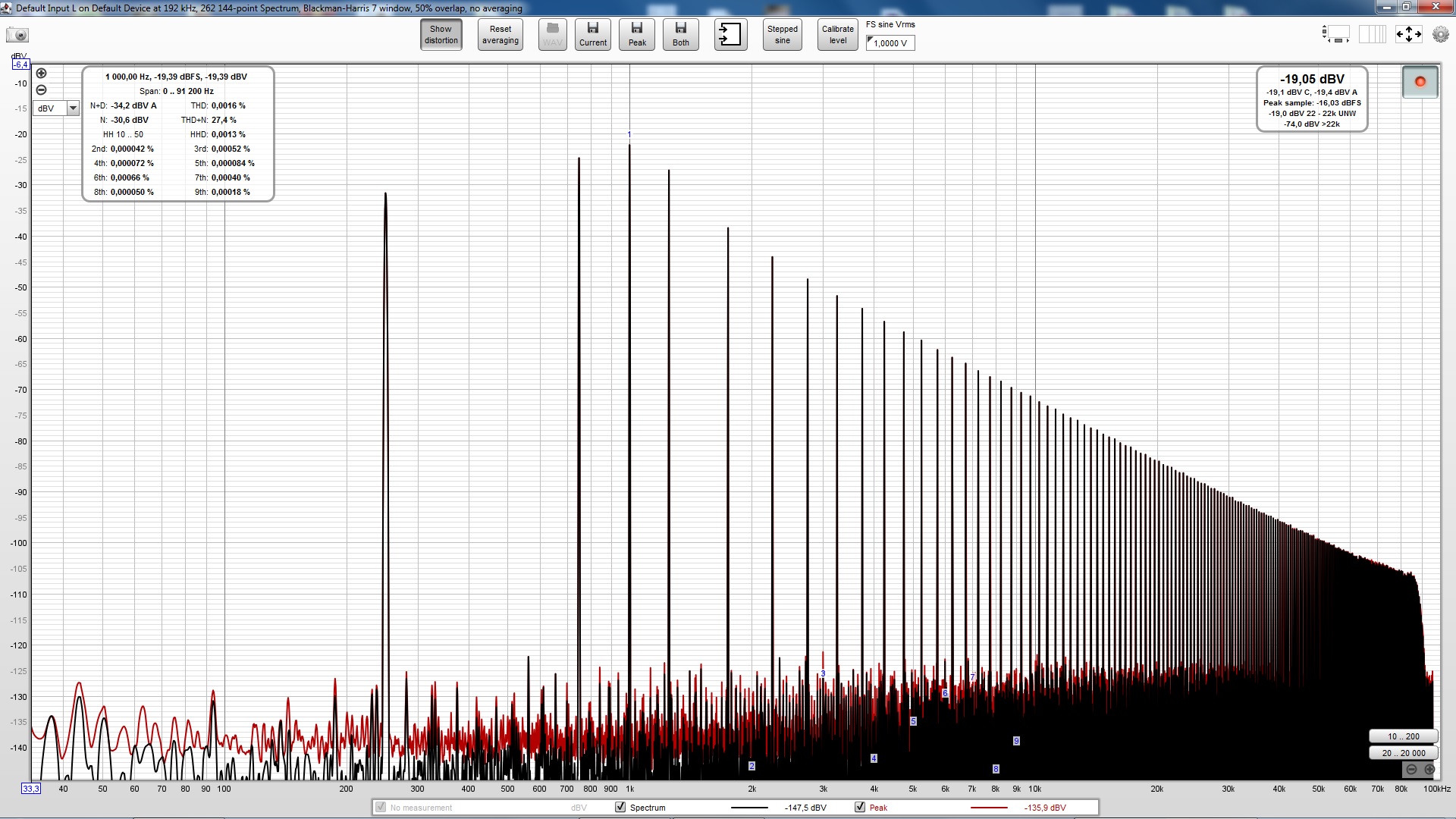

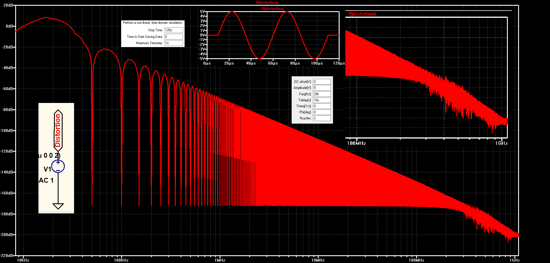

Сгенерил буср с ЧД 44,1 кГц, разрядностью 16 бит, получив значения напряжений в каждой точке квантования и подал данный сигнал на вход УМ.
И вот что получил.
А чем оно отличается от спектра из симулятора?
Нахрена тебе слушать 1 ГГц гармоник под видом синуса?
