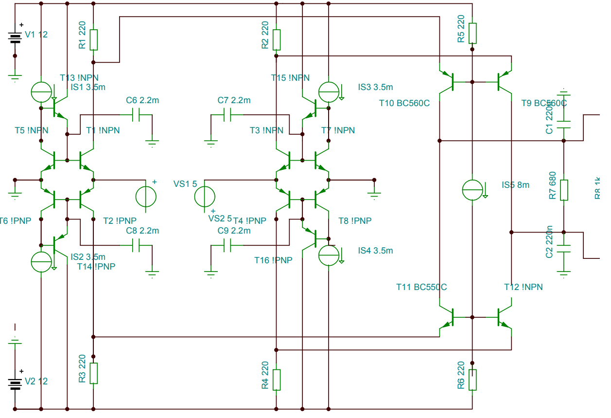

Человек (ну, как - человек? - немец) включил в эмиттеры каскадов с ОЭ генераторы тока ИС1ИС2 и нагрузил ОЭ на сопротивления эмиттеров Т10Т11, без малейшего понимания: эмиттерные токи застабилизированы генераторами, коллекторные - то же самое, усилитель полностью неработоспособен.
Кроме того, разность токов положит набок выходные ОБ Т10Т11, так что неработоспособен усилитель дважды.
Изобретено это в симуляторе ТИНА от Тексасских Инструментов. Как видим, техника в руках дикаря - куча софта.

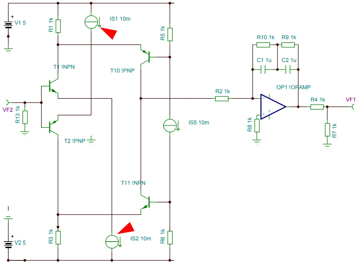

Чел (ну, как - чел?) творит повторитель с высоким входным сопротилением. Весьма логично, что он выбрал для входа низкоомное входное сопротивление (порядка 7 Ом//7 Ом) эмиттеров включенных по схеме с ОБ Т1Т2:
Повторитель должен выдержать несколько вольт входного напряжения без чиха. Интересно, какое входное напряжение тут можно дать на вход?
25 мВ входного напряжения = 10 раз изменения тока эмиттера = тока коллектора, а ещё 25 мВ - и все 100 раз. И всё, усилитель тупо ляжет: токи изменятся в 100 раз, это означает гигантские искажения. Мать. Как только я это понял, сразу же вспомнил его мать. Исключительно достойная была женщина.

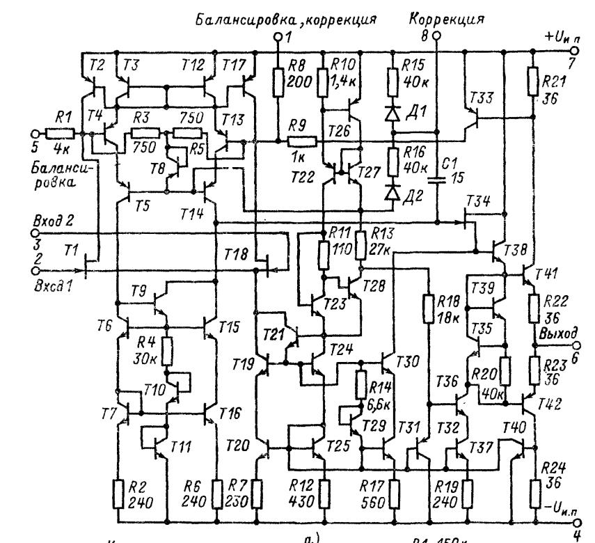

Вслед за ИМС JVC 5022 для безотсечного режима работы ВК Линеар Текнододжис придумала свою 1166.
По ссылке моделируют работу с ней выхлопа на ПТ.

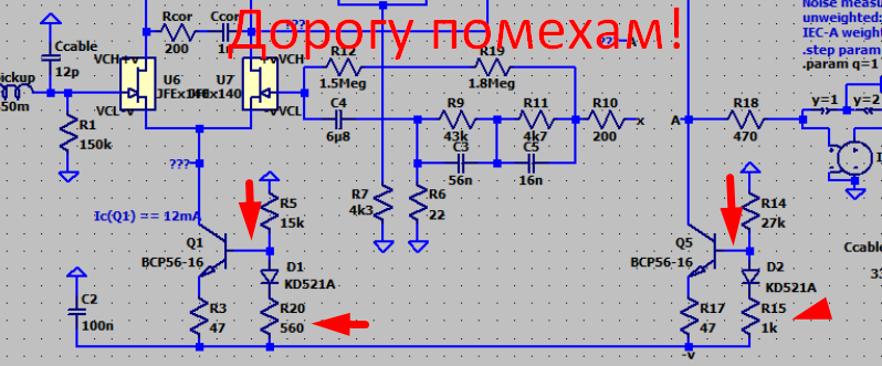

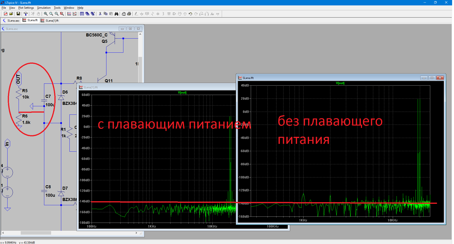

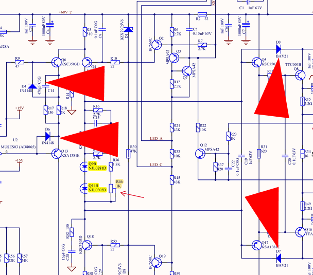

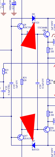

Явно и зримо генераторы тока Т1 и Т5 получают помеху с шины питалова, снимая её на базы с делителей R5R20, R14R15, и усиливая по току.
Так поділи R5 та R14 на два резистори навпіл, увімкни їх послідовно і причепи між їх серединою і мінусом живлення по конденсатору мікрофарад по 100+ і буде тобі захист від завад зі "шини піталова"(С). Нє?
А ще краще буде замінити ці негодні джерела сталого струму на двотранзисторні зі зворотнім зв'язком, за заповітом Волтера їхнього Джанга. Стаття є в Бібліотеці.

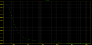

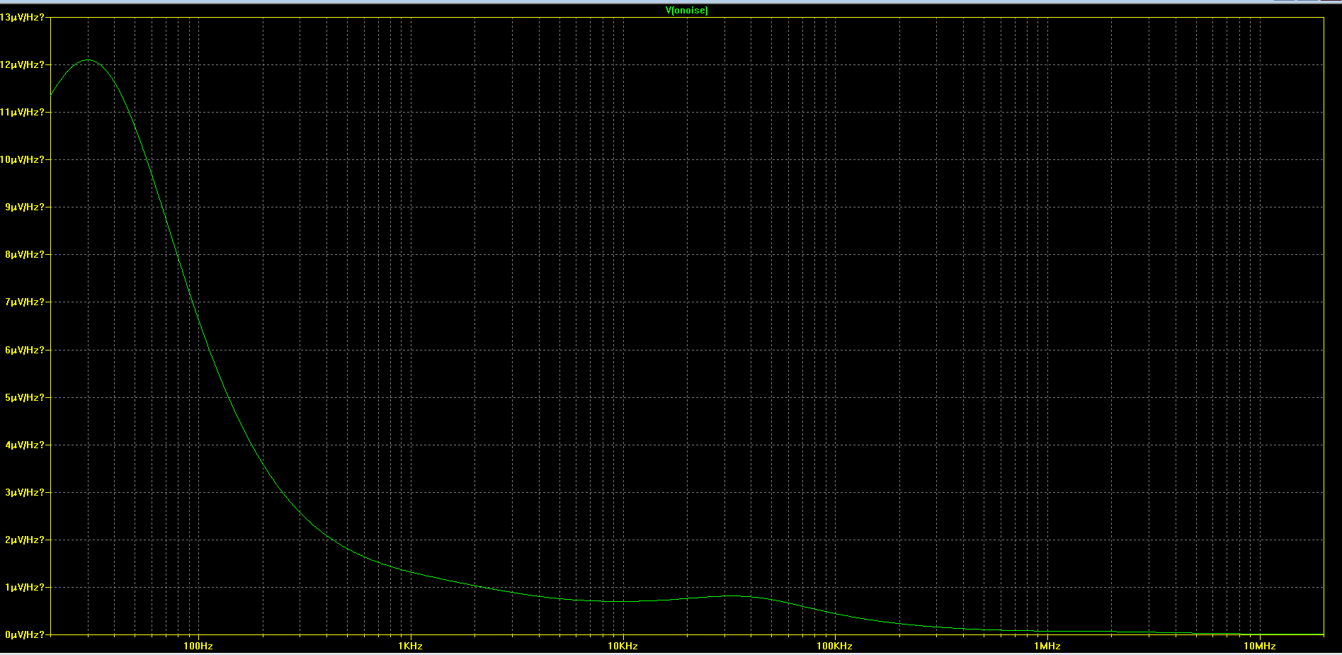

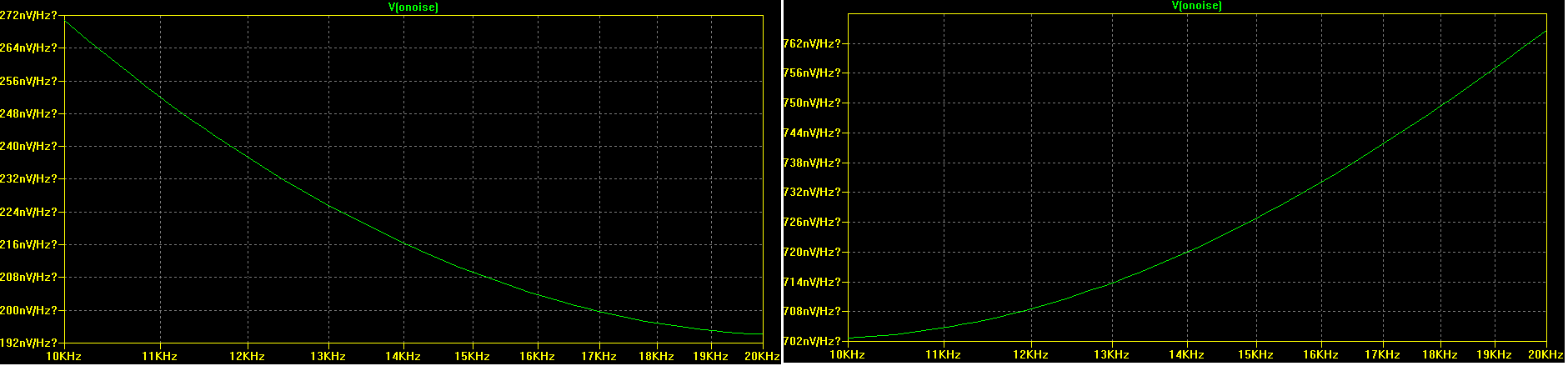

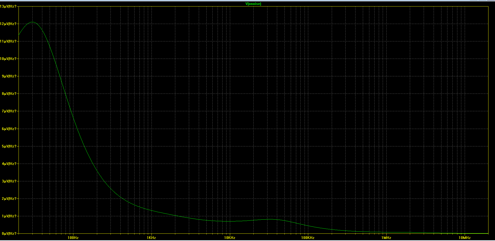

Зато вот что выходит ежели в полевой УК добавить охлаждение, слева С холодильником, справа БЕЗ. Выходные шумки:
А ну, глянь в более широком диапазоне. Меня терзают смутные сомненья, что там резонанс недалеко.
те же лица до 20МГц.
Тут ещё и зеркало во входном каскаде, не сказал бы что оно сильно шумов добавляет. Или у нас стимулятор неправильно их мериет? Фиг знает.
Я где-то видел схему, что и на НЧ, и на ВЧ одинаковый шум. Нет бугра шумов на НЧ. Потому, что Сухов хвалит свои ПТ, но импеданс головы индуктивный, на НЧ - низкий, ПТ шумят, на НЧ БТ нужны на входе.

Как КРЕНки улучшат проваленную линейность кенвудского поделия?

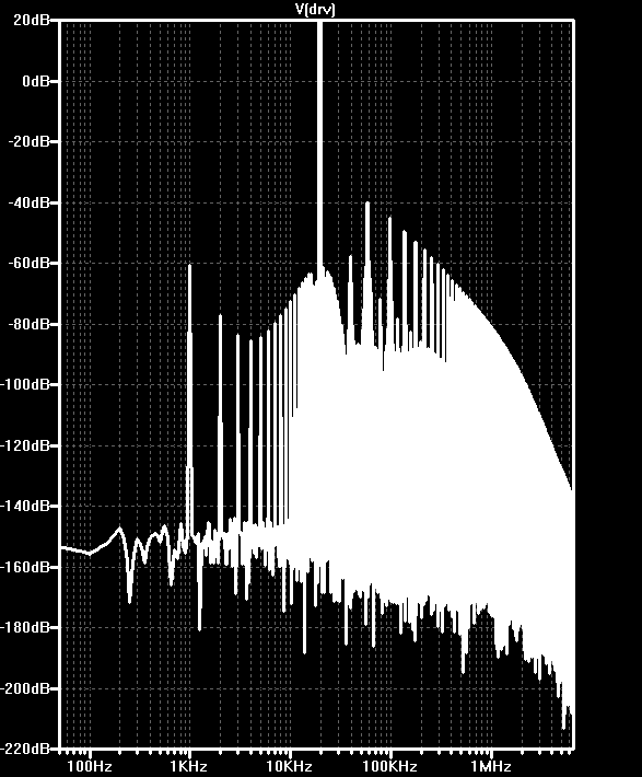

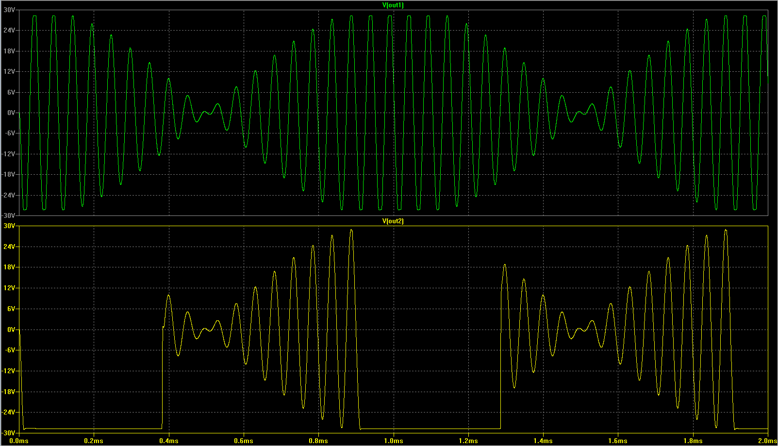

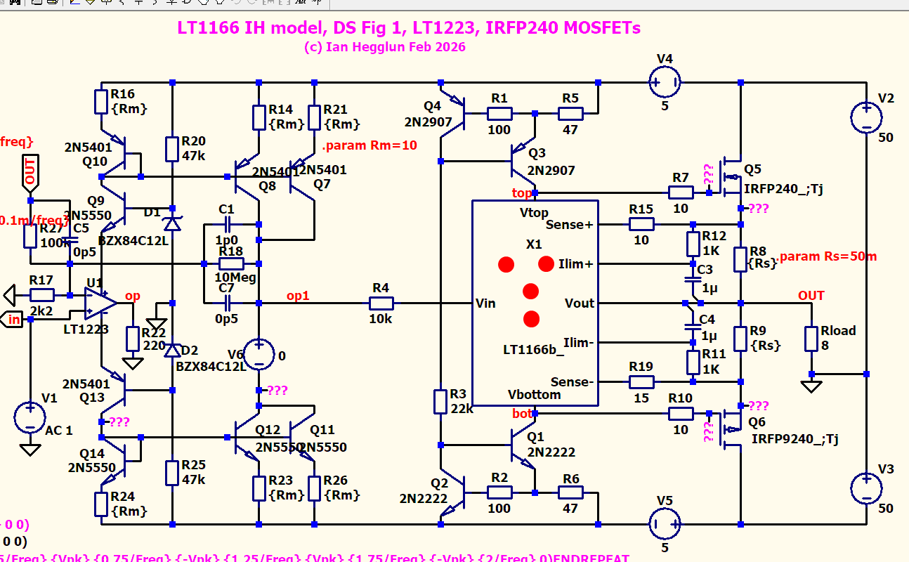

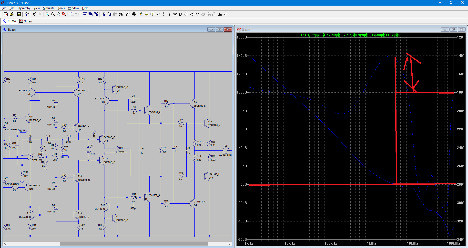

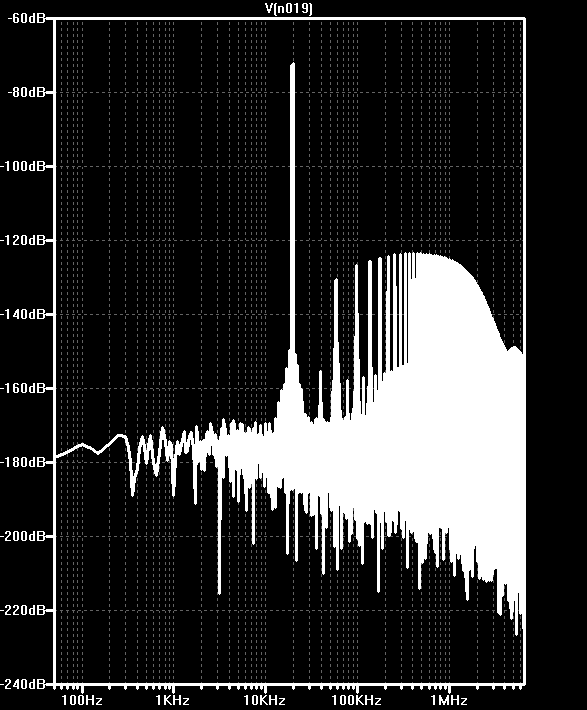

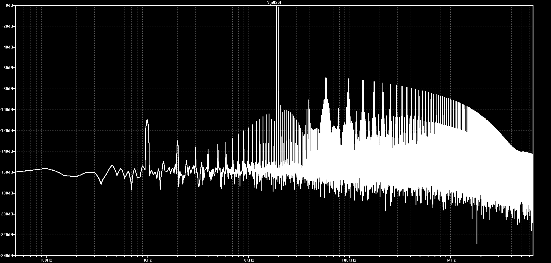

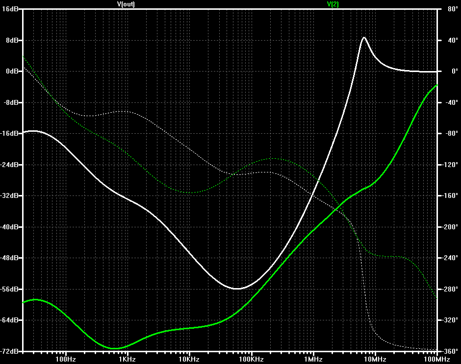

Выложили тут модели, в порядке спора с этим постом, см их ниже.

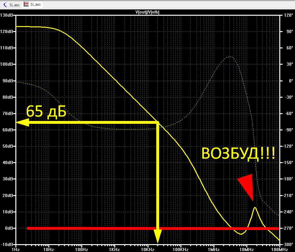

Схема квазиСЛ: 65 дБ/20к никому не нужного петлевого, возбуд на 15 МГц.
На выходе имеем предсказанный возбуд.
Успокаиваем поделие:

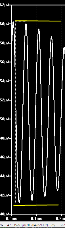

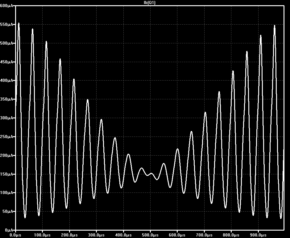

При 30 В на выходе имеем ток баз ВК:
Входы ВК тянут по 500 мкА каждый, в сумме - 1000 мкА = 1 мА.
При 30 В напряжения входное сопротивление:
30 В / 1 мА = 30 кОм.
Сравниваем с МАСТЕРОМ:
36 В на выходе.
Размах токов базы верхнего плеча: 19 мкА.
Общая амплитуда токов баз: 20 мкА круглым счётом.
36 В / 20 мкА = 180 кОм.
В 60 раз лучше, чем у поделия алекса.

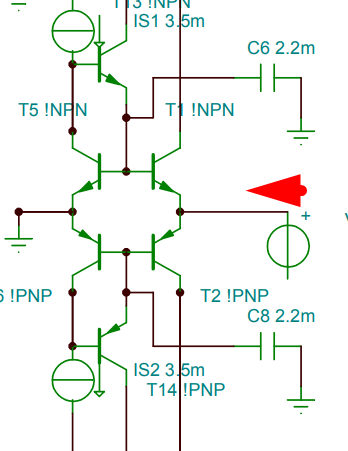

Да что за день такой сегодня, прям ошибка за ошибкой:

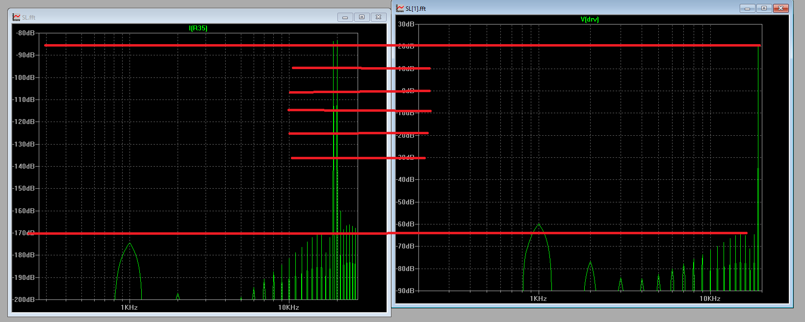

Речь шла об этом дифкаскаде. Справа указан источник помех в +питалове.

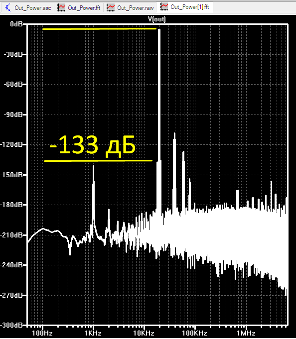

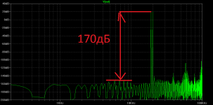

Сравним подавление пульсаций двумя однотипными схемами.
От улучшения схемотехники выигрыш в подавлении помех и пульсаций - свыше 40 дБ (100 раз) на НЧ и СЧ, 33 дБ - выше 2 кГц и снова 40 дБ - на 7 МГц.
Цена: 4 транзистора.
Жаба давит?
Сколько петлевого получилось - столько и хотели.
Помехи по питалову не давим, а усиливаем.

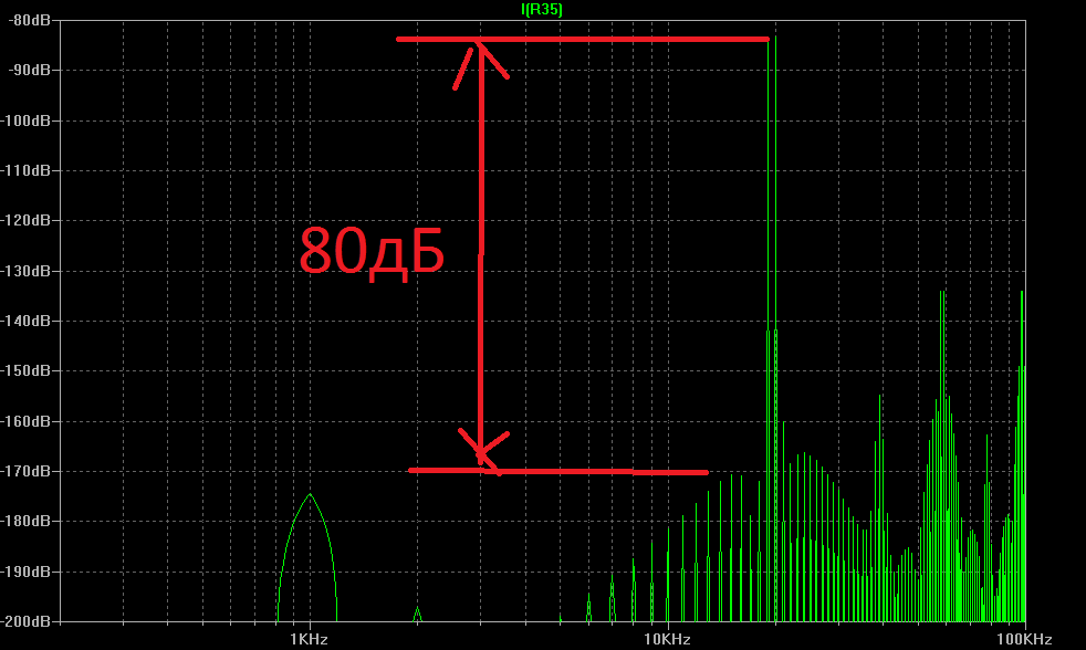

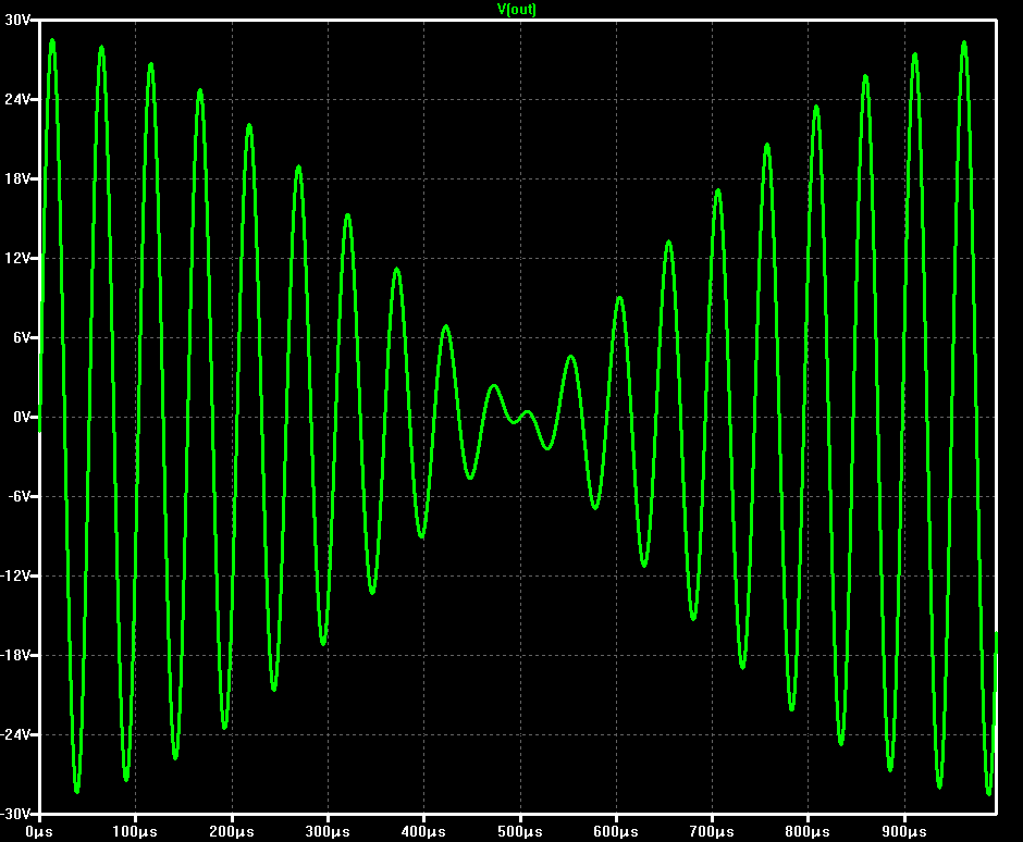

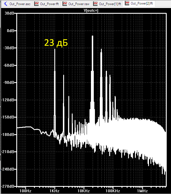

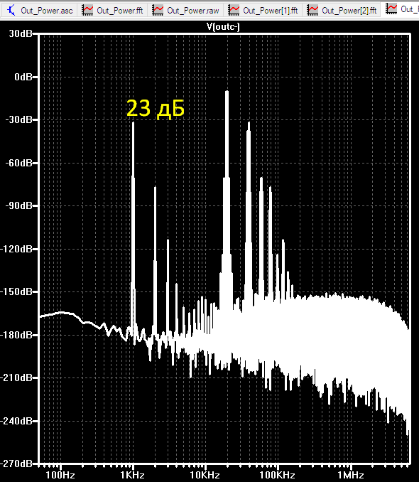

Чисто для ознакомления:

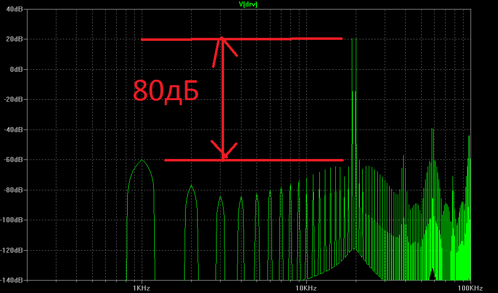

Схема на иерархической (цельнотранзисторной) модели ОУ имеет три выхода:
Один выход ОУ - под ООС.
Два выхода коллекторов транзисторов.
Все выходы нагружены на резисторы одинакового сопротивления: 2 кОма.
Какова же линейность сигналов на выходах?

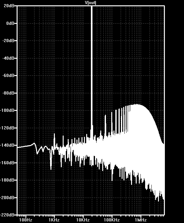

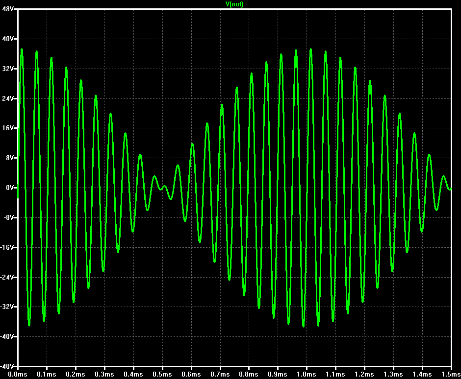

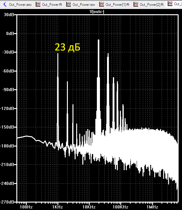

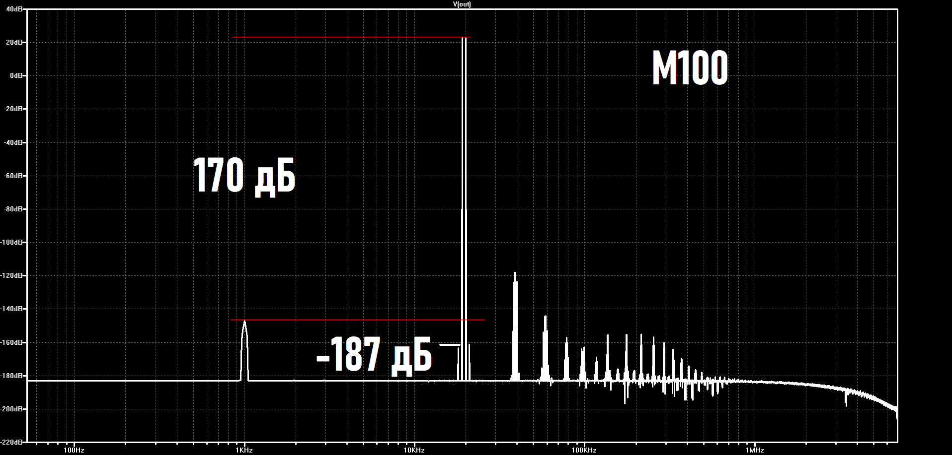

Снимаем графики ИМД:
На выходе ОУ.
На коллекторе прп-транзистора.
На коллекторе рпр-транзистора.
Кто-то ещё хочет сверхлинейного Гумелю?
-23 дБ искажений - это лёгкая кислинка в ухе, или мутинка в глазу, ИМД более 10%.

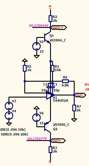

Так ты будешь объяснять, как так получается, или и дальше бегать и удалять мои посты?

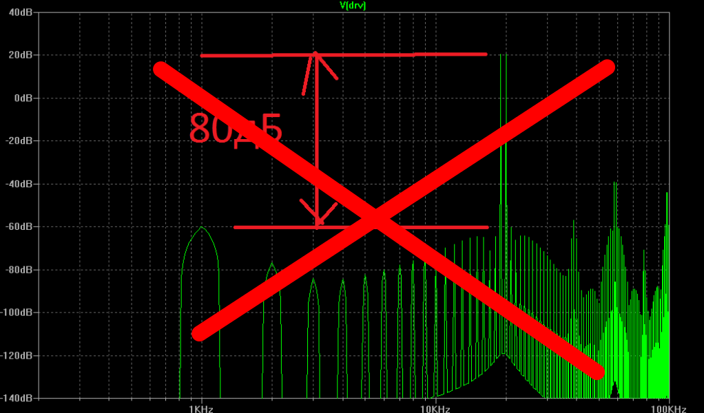

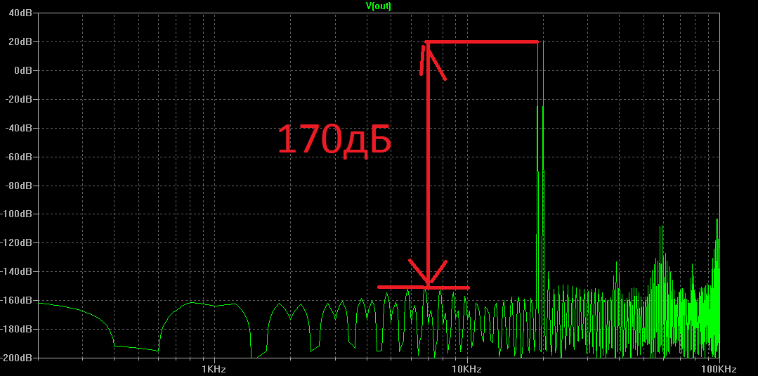

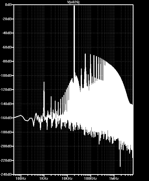

Какие искажения вносит этот УН?
Ответ

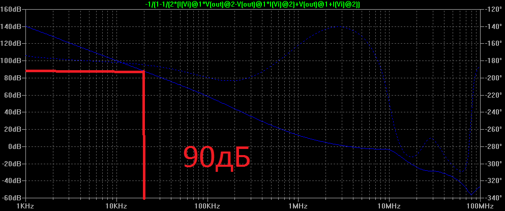

Как в итоге при 90Дб оос искажения меньше, чем у тебя при 120 дб
Ответ

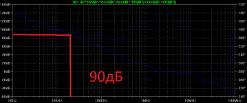

Ответ

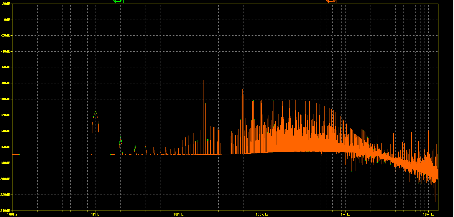

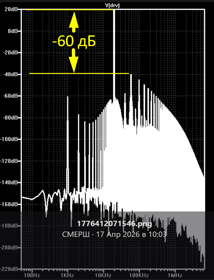

-60 дБ искажений придуманного тобой извращённого ВК.
Я ж говорил, что выхлоп с вывернутым (диамантовым, да) первым каскадом нелинеен? Вот такие противоискажения нужны на выходе УН, чтобы линеаризовать его.
И вот такие искажения (-70 дБ) нужны на выходе ОУ, во второй точке подачи ООС:
А вот такие - на входе ОУ, в первой точке подачи ООС:
-50 дБ,
чтобы линеаризировать усилитель с ВК с искажениями -60 дБ (у Локанти - -70 дБ):
Тебя сбило с толку то, что точек подачи ООС - две, и, измеряя искажения в одной из них, выходит, что сратый УН линейнее сраного ВК. Но нет: если учесть искажения в обеих точках подачи ООС, выходит, что УН минимум на 30 дБ вносит искажений больше, чем и без того поганый ВК.

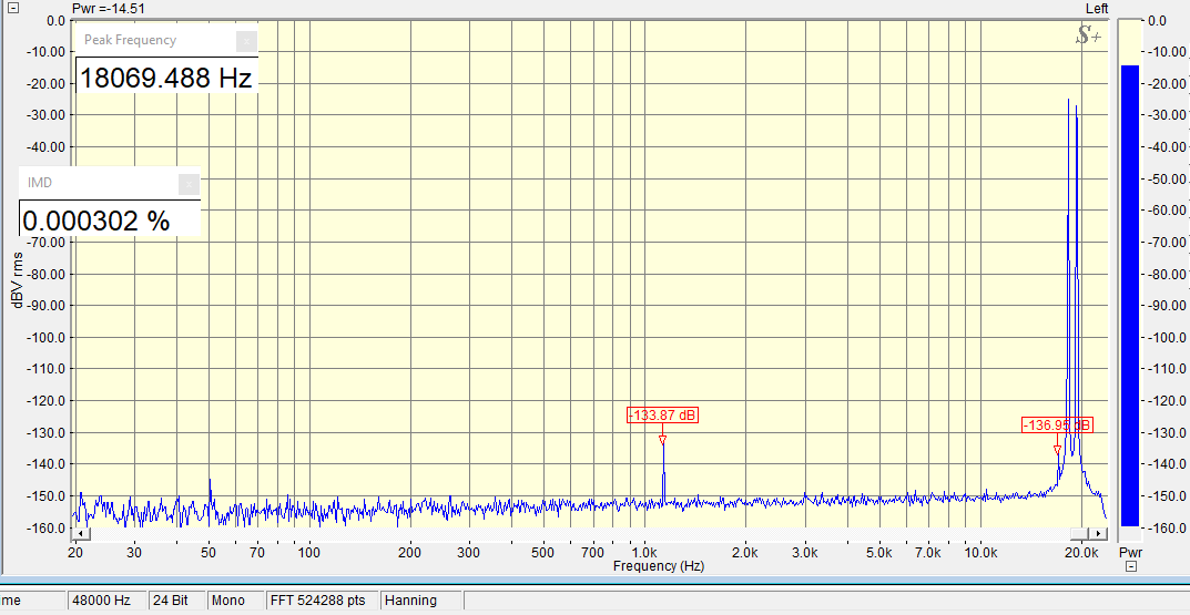

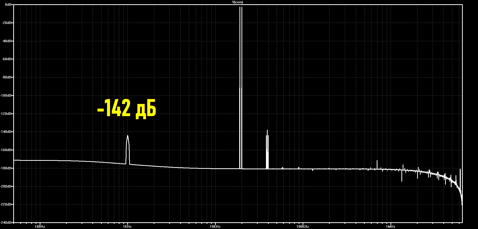

Нобелевские премии по фонокорам, конечно же, отдаю ИВОЛГЕ СМЕРША, - за то, что она натянула мой бездумно украденный у японцев 40 лет назад РЖА-КЕН-сух, как Бог - черепаху
Ответ

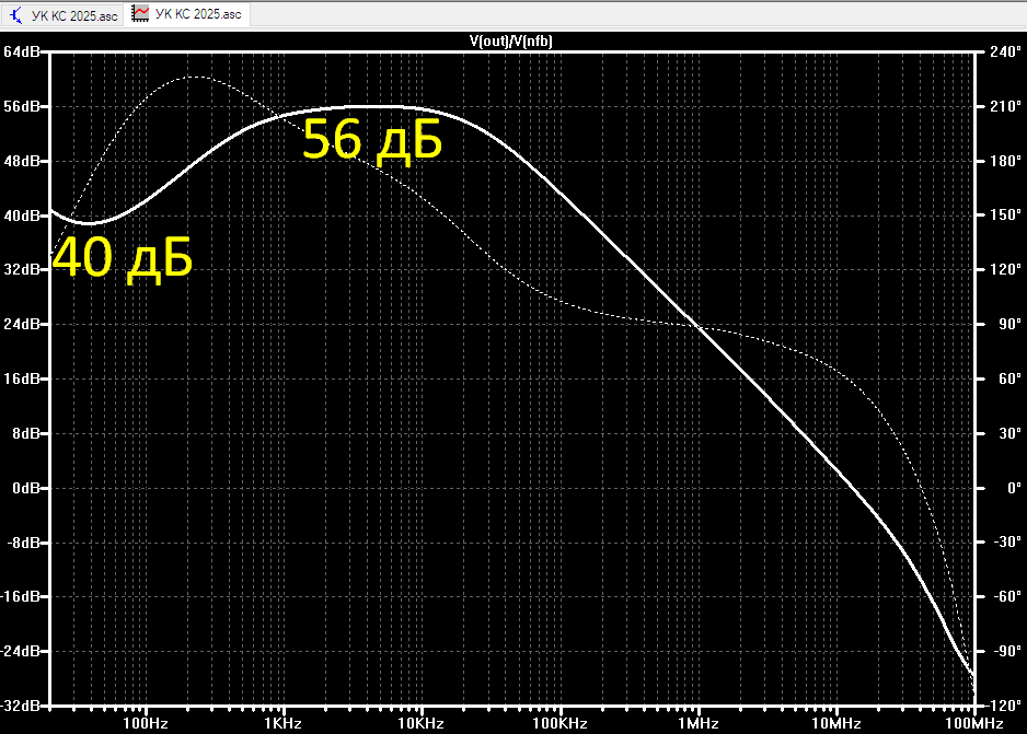

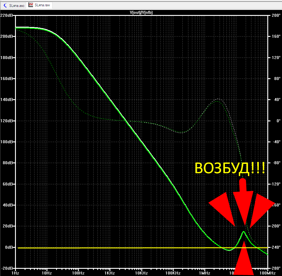

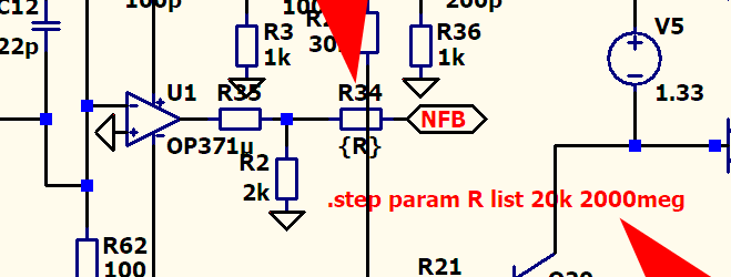

Ты сначала спроси себя: а как он у меня работает?
Если резистор 34 можно выкинуть нахер, а петлевое не меняется:
и возбуд на 15 МГц.
  • SLяпа.asc
    SLяпа.asc
    13.3 KB · Просмотры: 19
    123.9 KB · Просмотры: 37
и возбуд на 15 МГц.

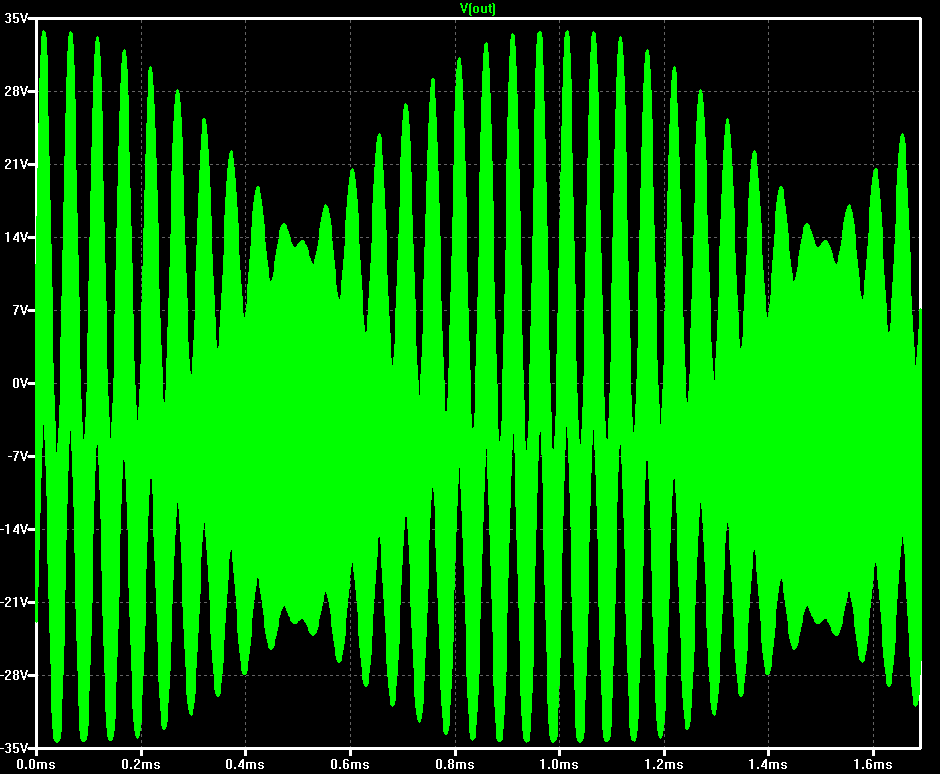

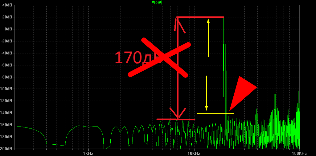

Резистор 34 для того, чтобы оу был всегда в режиме наибольшей линейности - выход около нуля относительно, так как плавающее питание
в результате все входы и выход всегда около 0
Понял?
Далее, никакого возбуда там нет, ты тупо врешь или у тебя моделей нет, так не проблема заменить на аналогичные-а ты вместо этого врешь постоянно.
Хотя ачх не фонтан, но я ей особо не занимался
Суть же совсем в другом - твой тезис про искажения УН выше ВК - глубоко ошибочен.
И делаее тезис про усиление = линейность тоже опровергается
Зачем ты схему портишь специально?
Ничего меня с толку не сбивало, просто ты неправильно береш искажения УН
Там надо разность токов брать, а не напряжения
так как там напряжение преобразуется в разность токов питания оу, а потом разность токов в напряжение на выходе УН
поэтому, надо мерять ток через резистор 35, это и будут искажения УН+ВК ДО искажений самого ОУ
Ну и сам результат итоговый показывает что при 90 дб оос искажения -160 дб, меньше чем у тебя при 120 - так как искажений УН почти нет и есть только искажения ВК

Вообше-то, это ваше просто конгениальное высказывание - "компараторные усилки". Если б я был в Нобелевском комитете, то присудил бы вам международную литературно-схемотехническую премию. Ибо так метко и одновременно смешно никто еще гиперплешников не называл. А между тем, их пруд пруди, они маскируются под названием сверхлинеек, хотя на самом деле, ничегошеньки не линеаризуя, просто загоняют продукты искажений вверх по частоте или в короткие ступеньки во временных мерках, да еще и прикручивают на входы диодные антиклипы, т.к. нормальные транзисторы не успевают отрабатывать их петлевые удавки и тупо заходят в клип. Потому что не выполняют мою восьмую тантру восьмая и девятая тантры Сухова . Шнобелевские премии по фонокорам конечно же отдаю "Идиотской-Волге" (сокращенно "И-Волге") смерпшика, - за два мироворекордных диодных антиклипа в одном канале фонокоора, ну а по удавилкам мощности Шнобеля завоёвывает канешно "Лихорадка" Неулоча, тоже с двойным антиклипом. Браво, хулибины. ЗЫ. Я ж говорю, браво - НЕУЛО за свою премию уже проголосовал, молодец.
Разбор сего остроумного, по мнению автора, бреда:
1. Глубокая ООС
а) ничегошеньки не линеаризует, а
б) просто загоняет продукты искажений вверх по частоте.
Первый тезис просто не выдерживает никакого уточнения:
Несмотря даже на тройное "ничегошеньки-ничегошеньки".
Ничегошеньки не помогло "ничегошеньки".
Второй тезис:
Мы не слышим искажений сигналов с частотами выше 20 кГц, за исключением летучих мышей и дельфинов. Автор тезиса явно не дельфин.
Но и выше 20 кГц этих искажений:
менее -140 дБ относительно полезного сигнала.
Конечно, -140 дБ продуктов искажений - это "ничегошеньки" не линеаризация, а просто так звёзды встали. smile_1 _istukan
Но не знающий этого критик вещает такое:
Каких "мерках"? _istukan
Этот бред, вообще, осознанию не подлежит: получается, глубокая ООС совершенно осознанно разгоняет искажения по стонаносекундным (1 в степени -7 с) ячейкам сетки выборки, маскируя там от внимания симулятора безмерные тонны процентов продуктов нелинейностей.smile_1
Кстати, показанный график интермодов с уровнем в -170 дБ принадлежит усилителю с такой схемой:
Схема содержит аж три антиклиповых диодных ограничителя. Диоды там
или заперты обратным напряжением:
аналогично и нижний узел:
или для их опирания нужно 500 мВ, которых в норме в данных точках не существует:
И там, и там диоды искажений не вносят, о чём говорят как симуляторные, так и снятые в железе графики искажений.

1. Это показано на графиках интермодов, например, ДОНЕЦКА: нет:

А мы проведём экскремент, так сказать.
Два усилка одинаковых на одном листе, ТТ-35А4, у одного антиклип сотрём, другому оставим. И снимем интермодуляции. Всё ведь познаётся в сравнении.
зелёный спектр С антиклипом , красный БЕЗ. Зелёный еле-еле можно отличить, а в железе вообще хрен разницу померишь.
Зато вот у нас попал усилок в клип и шо будет? Зелёный С, оранжевый БЕЗ.
А будет у нас с антиклипом всё в порядке, а без него усилок начинает работать частично как триггер, или компаратор(привет тупому Лубу)?
В итоге без антиклипа УН и первые каскады ВК отправятся в ад, за ними сдохнет ВК а потом и колонкам придёт пушной зверёк.
А себе-то антиклипы двуличный коля поставить не забыл:
А это потому что ему можно, и вообще это не антиклипы вовсе. Обманываешь ты всё. Это- диоды смещения и динамической коррекции. Какой такой антиклип, понимаешь?
Это схера ли нелинейность по напряжению ты смотришь в токах?
Искажения каскада усилителя напряжения найти просто:
искажения в точке суммирования минус искажения ВК. Или ты какие-то другие способа знаешь?
