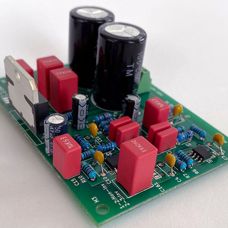

Это та плата, что справа и внизу)))
и не забудьте заменить кондюки по питанию и на выходе, если будете включать вдруг при напряжении 36В по питанию - как я рискнул...)))

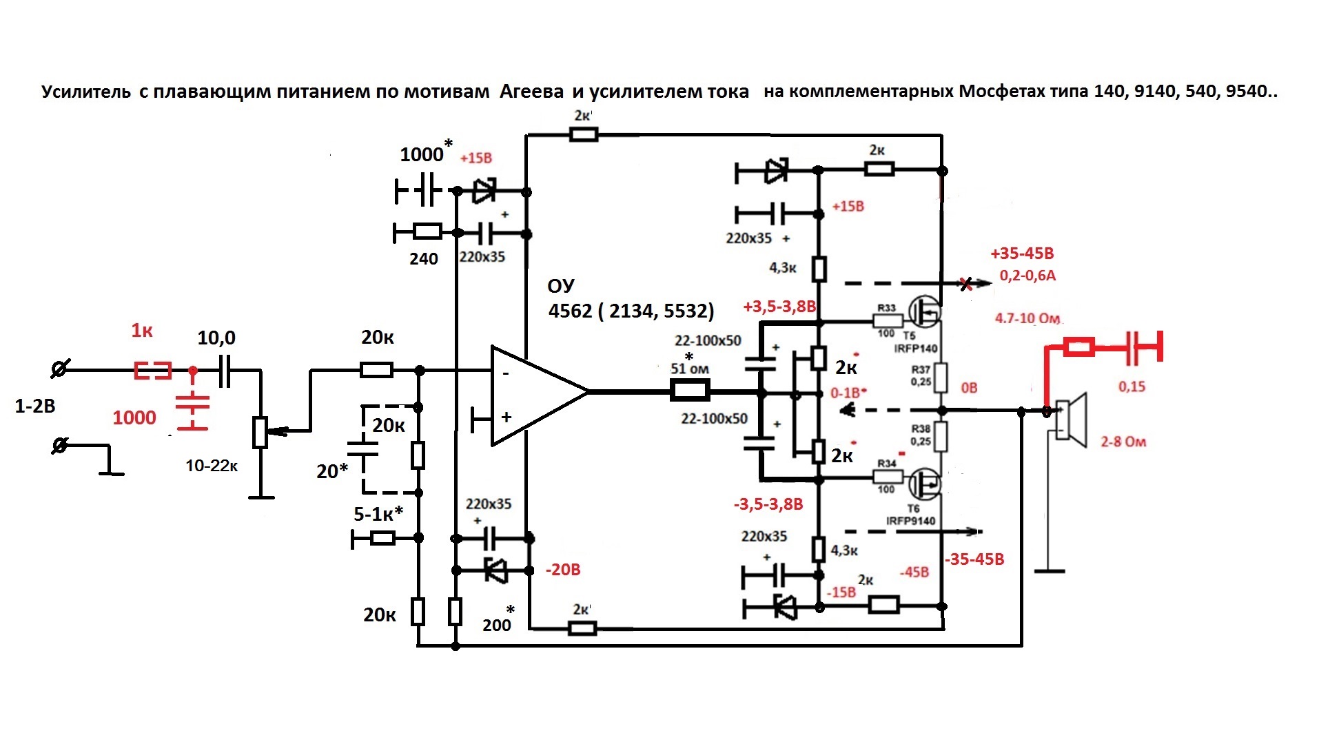

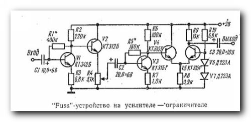

Не все знают, что Ричи Блэкмор очень долго использовал в качестве преампа старый катушечный магнитофон "Aiwa" (он часто попадается на глаза на концертных видеозаписях Deep Purple и Rainbow). С 1970 мастер Стратокастера напрямую подключал гитару к магнитофонному входу (сам магнитофон находился на паузе в режиме записи) и использовал его в качестве предусилителя, чтобы раскачать свой "Marshall". «"Aiwa" даёт мне более жирный звук» - говорит Блэкмор. «Без него звук слишком тонкий. Без него играть очень сложно. Он – маленькая душа на сцене – мой маленький друг».
Теперь сделаю небольшой обзорчик схем гитарных примочек, которые были в своё время опробованы. Кто не в теме, объясню, что для получения тягучего длинного густого гитарного звука необходимо его обработать так, чтобы амплитуда сигнала была как можно дольше ровной. Для этой цели и раньше, и сейчас используют или усилители-ограничители, или импульсные устройства – триггеры. Сейчас я вам покажу и то и другое.
смотрим в ДК:
140УД11 товарища Агеева - Жуковский разобрал, в учебниках описаны (БлагоДарчик Витамиру, за Х. и Х.).
и это только начало,
продолжение в каскоде будет, товарищ Сухов понял, и не только он.

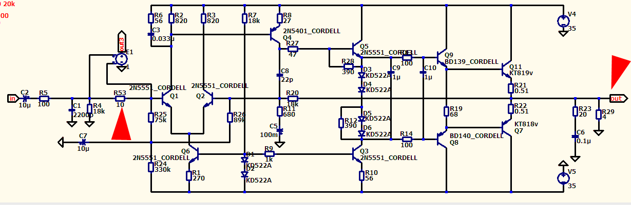

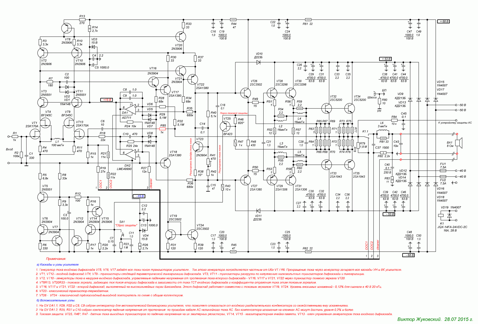

При сколькикратной перегрузке входа следует проверять УНЧ на отсутствие нежелательных явлений?
Например, в УНЧ начало ограничения выходного сигнала при входной амплитуде ±1,52 вольт, какое воздействие подавать?
Кроме того, в силу эффекта модуляции ширины базы Эрлем или модуляции ширины канала ПТ,: мгновенное усиление дифа зависит от Укэ или Уси.
Это напряжение получается вычитанием Усигнала из Упит, или: есть сигнал - есть искажения.
Ещё один путь возникновения, скорее - проявления, искажений - протекание искажённого тока базы входного транзистора по сопротивлению источника сигнала. Самый искажённый сигнал в усе - разностный, и вот, ток базы от усиления искажённого сигнала тоже сильно искажён.
Искажения возрастают при большом выходном сопротивлении источника сигнала, например, регулятора громкости.
Таким образом, мы нашли в вашем с какаревым примитивном усиливателе аж три источника искажухи.
Это не считая четвёртого, возникающего оттого, что на ВЧ у ОУ недостаточно петлевого усиления исправить искажения выходных полевиков.

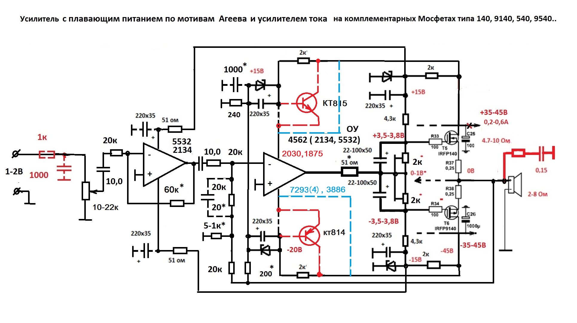

В схеме, что я приводил усиление микросхемы, которую используем в качестве усилителя напряжения не большое и может быть порядка 1-10. И если использовать широко распространенные и доступные ОУ (в том числе и мощные типа 2030,1875, 7293, 3886), то можно получить петлевое усиление порядка 100-80 дБ. При уровне входного сигнала ( на максимуме регулятора громкости) порядка 6-15В RMS, влияние указанных элементов схемы на искажения УМ снижаются и ими можно пренебречь. А в качестве предварительного усилителя напряжения можно использовать либо хороший ОУ в обычном варианте его питания напряжением порядка +-15-22В, в инвертирующем включении, или использовать его в режиме усилителя также с плавающим питанием (по схеме УНЧ Агеева 2), что может позволить повысить амплитуду на выходе этого узла с 6-8В до примерно 10-15 В RMS. При этом регулятор громкости можно перенести на его вход. Настройка усилителя предельно простая - подбирают корректирующий конденсатор в ООС по меандру, на 20-40 кГц, предварительно выставив токи выходных полевиков порядка 0,3-0,5А. Можно также найти оптимальные параметры делителя напряжения в цепи плавающего питания под выбранный коэфф. усиления УНЧ. При использовании мощного ОУ желательно исследовать его на устойчивость, временно заменив постоянный резистор в ООС, определяющий Кус микросхемы и УНЧ, на переменный ( 5-1к*). Уменьшая усиление, находят порог, при котором УНЧ становится неустойчивым и начинает самовозбуждаться (обычно это хорошо видно в виде роста шумовой полки при увеличении входного сигнала еще до ограничения по питанию). После определения порогового уровня усиления микросхемы без возбуждения, увеличиваем Кус примерно в 1,5 раза. Например, если Кус, при котором появляется возбуд = 5, делаем усиление порядка 7-8. При организации плавающего питания для мощных ОУ типа 2030 или 1875, параметрическиие стабилизаторы заменяем на более мощные - с транзисторами, усилителями тока ( пойдут КТ815(4), КТ816(7)).
так как вы сдуру грузанули ОУ на высокую Свх полевиков, то на ВЧ выходной ток вполне себе растёт и входной каскад греет.
Для исправления искажений за счет большой входной емкости полевиков на ВЧ в качестве ОУ лучше применять мощные ОУ типа 2030,1875 или еще лучше 7293(4), 3886. Они прокачают без искажений ( естественно, в рамках своего петлевого усиления) даже несколько пар полевиков и их входные емкости ( если вдруг понадобится усилитель в 300-2000 Вт). У них запас по мощности на их выходе в десятки и сотни раз больше, чем у маломощных ОУ. И эти микросхемы, при их нагрузке на входы полевиков (емкостную нагрузку), работают практически как на холостом ходу с минимальными нелинейными и динамическими искажениями. И по инерционно нелинейным искажениям (ИНИ) усилитель напряжения будет в наилучшем тепловом режиме, поскольку все транзисторы микросхемы будут работать практически в неизменном тепловом режиме, на отдельной металлической подложке и на отдельном радиаторе от выходных полевиков, ИНИ которых, на много эффективней будет снижать ООС мощной микросхемы, работающей в таком облегченном тепловом (токовом) тежиме.

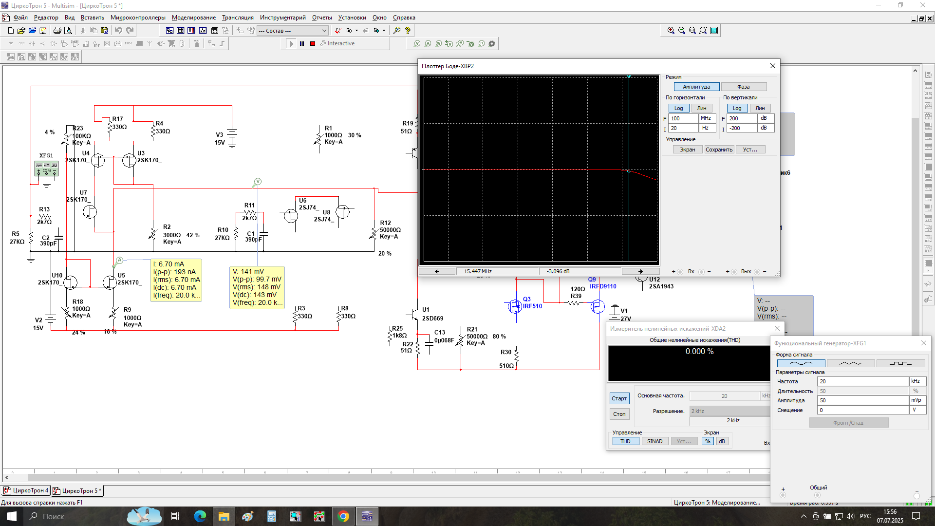

Шуша. Показаны точки съёма искажений: выход и напряжение на резисторе в базе дифа.
Гляньте разницу искажений.

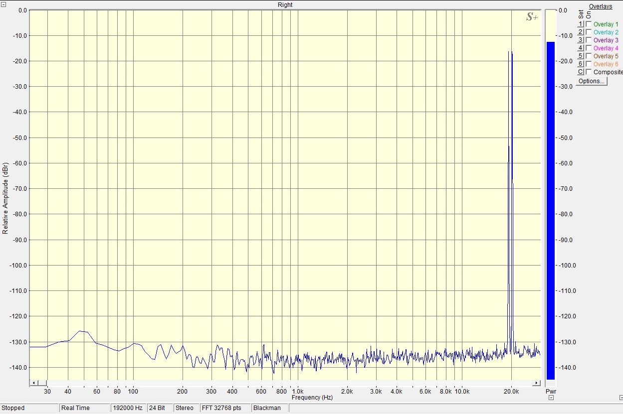

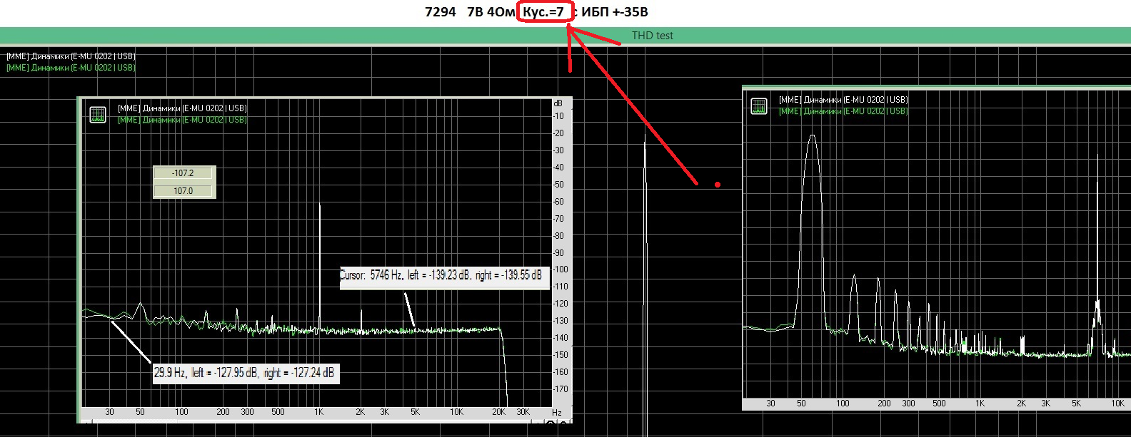

Речь идёт об измерениях линейности МАСТЕРА.
- 0,000.009 - это в симуляторе, вижу такое. А что нам даёт
экранировка полигонов в плане столь ненавидимых некоторыми :) многих нулей после запятой?
(с) Платошкин:
- Оно и в реале есть и даже ниже 0,000009%, так как симулятор только
подбирается к -140дБ, а железка уже прошла эту отметку. И это не единично
случайные замеры, они повторяются с разными парами транзисторов но
только с кп307е(е1) и, как писал раньше, даже не подобраны. Те нули, что на графике,
можно не смотреть, на них с блока питания генератора палка стоит 50Гц в районе
120 дБ вот такие нули и рисует. Экран дает возможность расслабиться с расположением
выходных, входных проводов, для получения низких искажений, ниже 120 дБ, если не прятать полигоны под экран, искажения -115...-120 дБ на 20кГц, наводки будут дикие, грязь в звуке.
(-120 дБ для мелкоосников - орден за доблесть, а для Платошника - это грязь :) )

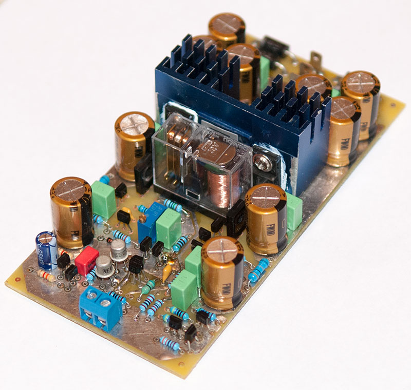

Полигоны питания надо делать немного меньше чем земляной, чтоб он не
выглядывал, и не был с ним вровень. Как проверял: беру плату, припаял выход снизу витой парой, еще и земля дополнительно завита, полигоны открыты, снимать искажения ниже -130 дБ можно, только если провод будет под прямым
углом по отношению к полигонам, уходящий в противоположную сторону от платы.
Потом накрываю по ВК землей, и провод уже можно расположить даже над плюсовым полигоном, при
этом искажения остаются в районе -135 дБ. Стоит передвинуть провод
на голый участок платы, как сразу скачок искажений до 115-120 дБ, если
удачно попадешь. (с) Конец цетатки.

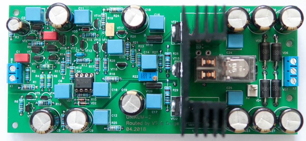

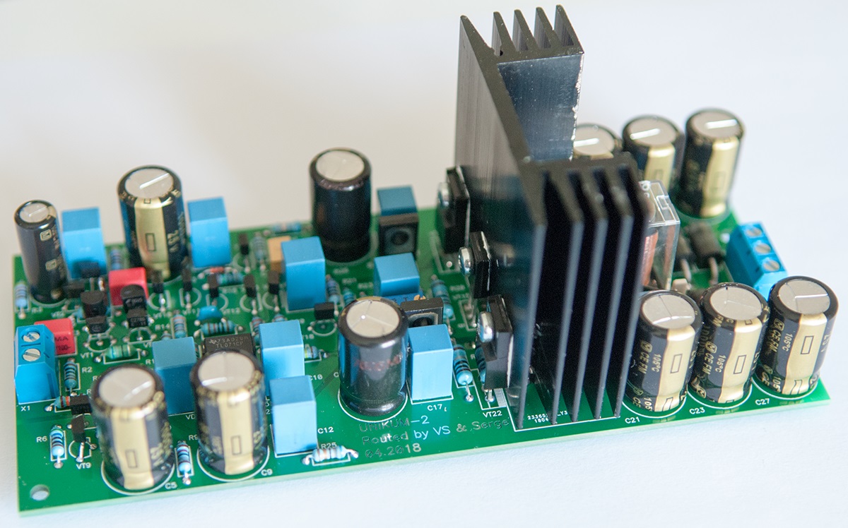

сравнили, как и обещали, усилитель уникум-2 с lynx HA61 (авторские платы)
постараемся быть максимально политкорректными:
HA61 классом ниже уникум-2 (меня прямо заставили убрать слово "значительно", чтобы соответствовать слову политкорректный)
В сравнении - со сценой проблемы, практически полное отсутствие динамики во всех частотных диапазонах
это фиаско
так уж и быть по пунктам:
самое главное:
1. Не дышит, т.е. отсутствие макродинамики
2. Худосочный, отсутствие динамики нижних частот
3. Упрощённый звук, бедные обертона, т.е. отсутствие микродинамики, больше искажений
4. Сцена плоская, в глубь также плоская, возможно из-за фазы
5. Разрешение меньше, так как больше искажений
Единственное из фишек, некоторый интерес к высоким частотам, которые к сожалению не такие "низкие" и немного грязноватые
думаю, что этого хватит

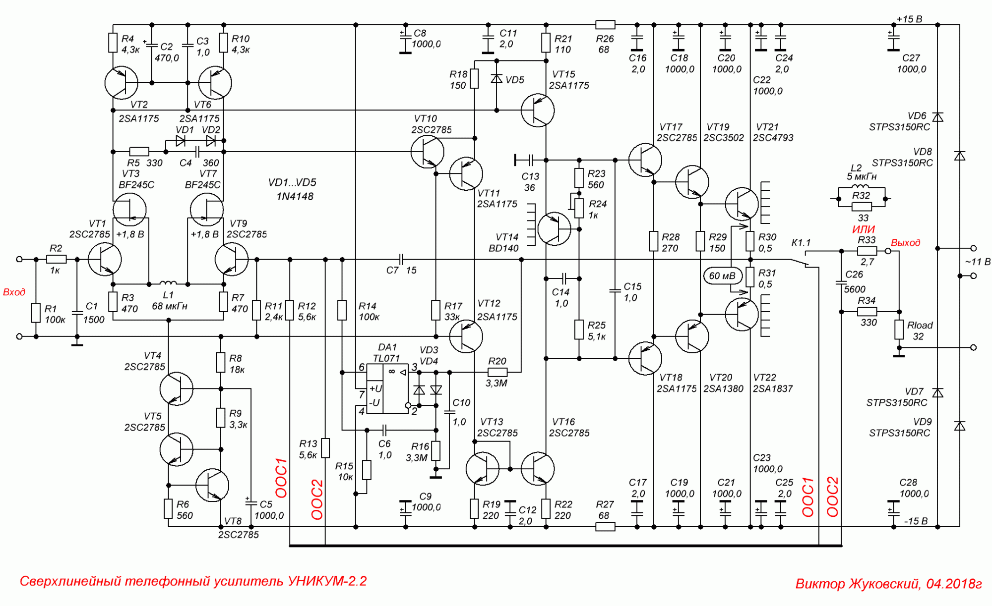

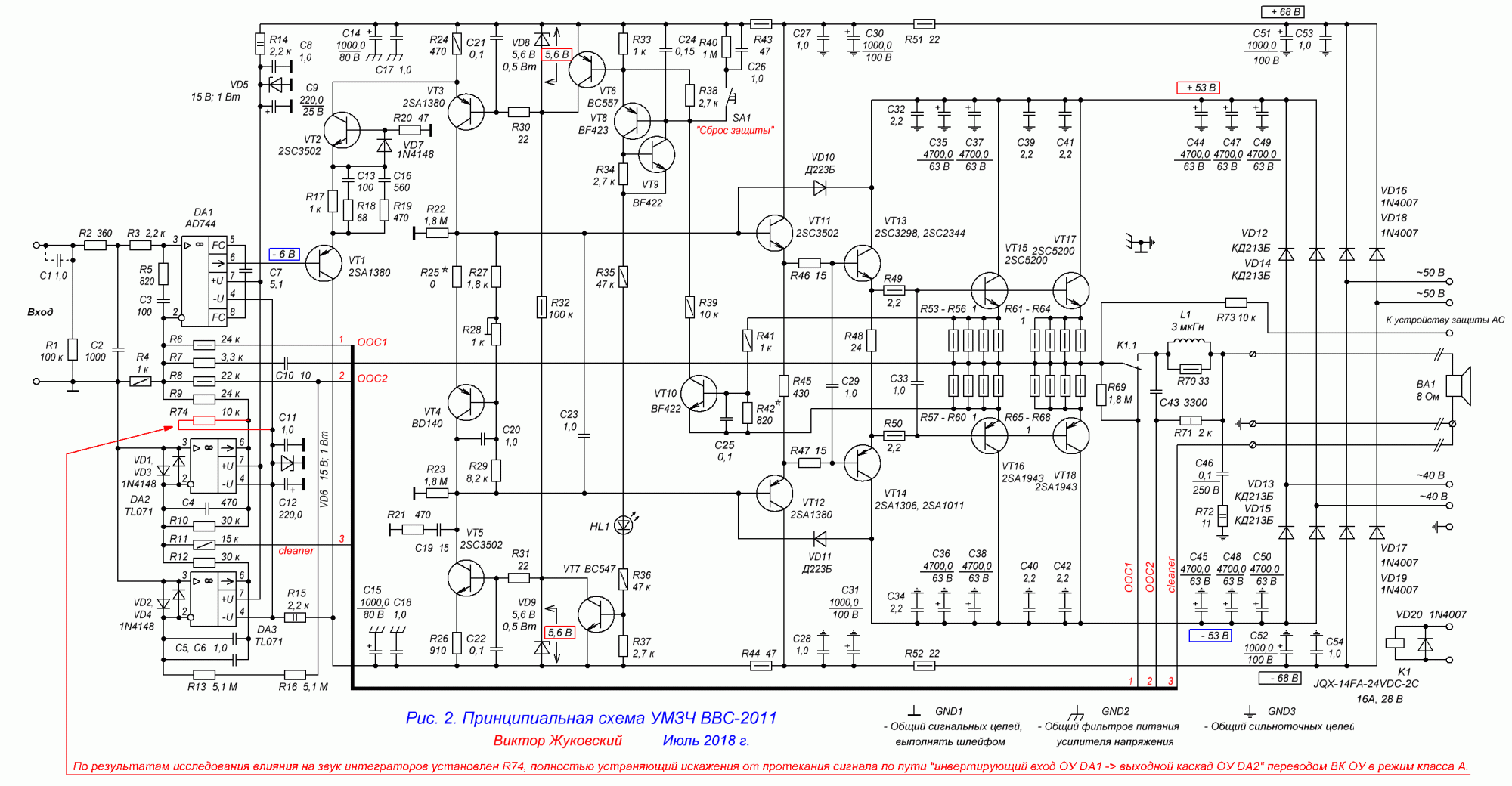

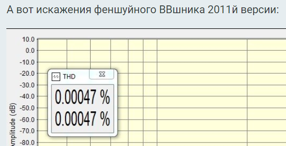

Испохабили ВВС-2011. Но суть есть суть: не безООСник выбрали для копирования, а сверхлинейник.
Фантастические результаты в симуляторе- проверяются затем в железе. Главное губы не раскатывать как Алекс2 , у которого получился "идеальный композит".

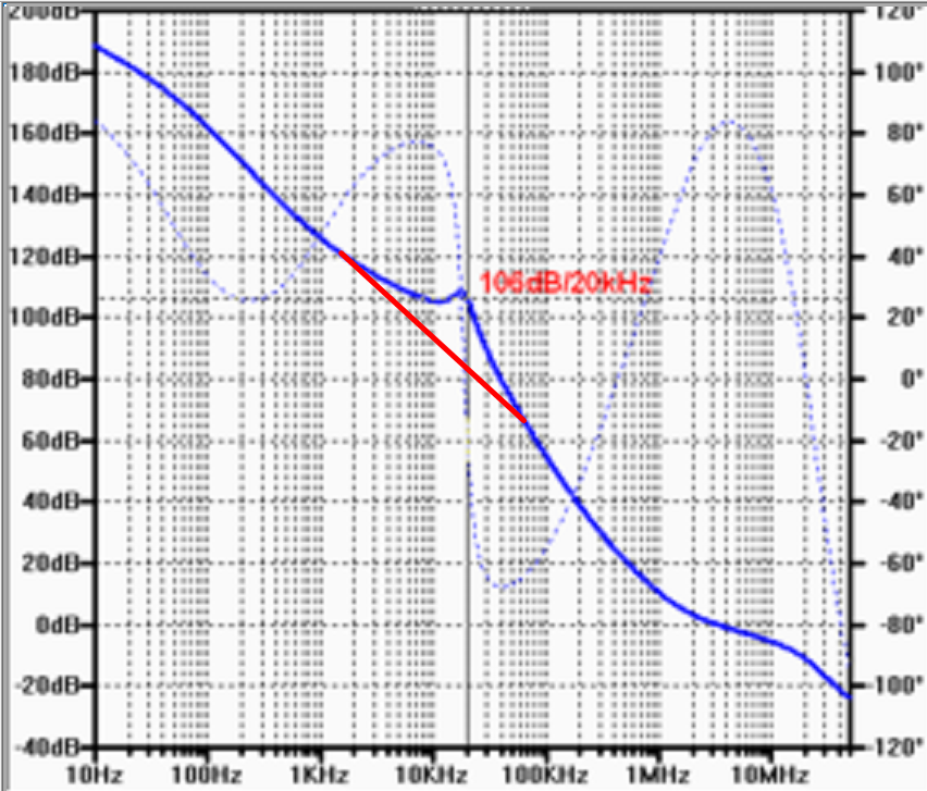

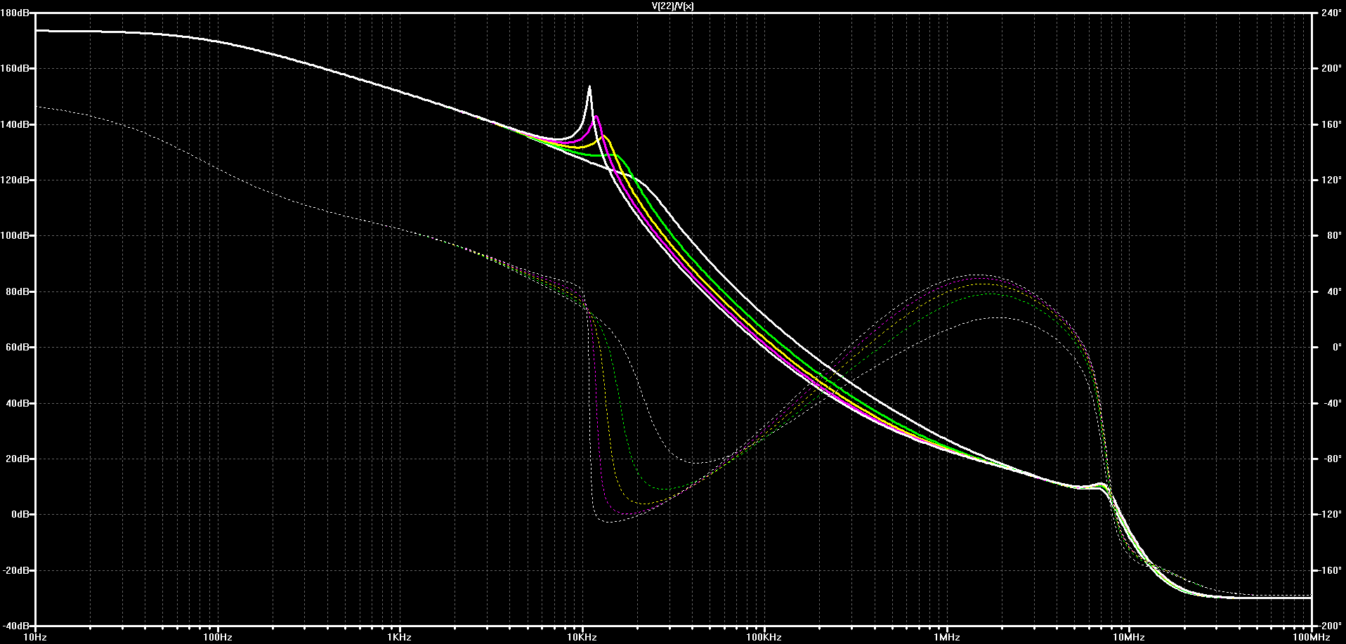

Ай, несчастье это умалишённое. Смотри, чего он сделал, на примере старших товарищей по двурушничеству:

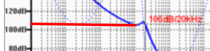

Это - АЧХ петлевого усиления Омикрона. Особыми усилиями банды кокотов-разрабов на 20к оно задрано до 108 дБ. Но это не честное ровное усиление, а горб от Т-коррекции.
Что он даёт? Допустим, он даёт низкие интермодуляционные искажения в области 20 кГц, например, снижает плечики 18 и 21к в ССИФ-тесте 19+20к.
Это хорошо, если надо похвастать именно результатами измерений: во, как мало! Так айзеры выкладывают помидоры на рынке: сверху - лучшие, гнилью - вниз.
А вот на 10к петлевое уже меньше. Если провести тест 10+11к, результаты окажутся хуже теста 19+20к, так как петлевого там меньше.
Так что, по диапазону оказываются области частот с разным петлевым и разной линейностью. Зачем, а, главное, нафига?
Зная эту особенность Т-коррекции, я немного троллил нашего товарища:
Видно, что подбором величин элементов коррекции можно выположить АЧХ, убрав пики. ФЧХ такого варианта мне больше нравится. Но для демонстрации "улучшений" выбрана была самая корявая АЧХ, белая, с самым высоким шипом: 154 дБ. Небольшая, позволительная шалость. _kubok
Так как бедолага не знал, что шип этот никому не нужен и ни на что не годен, он страдал так жестоко, как будто этот шип вогнали ему в зад. А нехер выпендриваться. _hm_
Но, в рамках выбранной им парадигмы "чем выше, тем лучше" он ничего не мог с этим мнимым превосходством поделать. Наверное, зубы до пеньков стёр от скрежета - но бестолку зубы шлифовать, если в голове нету.
Фантазм вполне может оказаться столь далёким от действительности, что спаянная схема тут же сгорит или загенерирует.
У меня есть пара возражений.
1) как правило даже заводские модели в плане частотных характеристик ОУ более или менее точны.
2) первый собраный ТТ у меня сразу загенерил, правда ничего не сгорело и слушаю я его уже года три, он даже в прослушивании нашем поучаствовал.
Мало того загенерил он не потому что модель ОУ была плохой, или транзисторов или ещё чего. Как раз модель была собрана очень тщательно и проверена. Но сказались некие конструктивные особенности. Мне хватило часа чтобы разобраться что к чему.
К чему это всё? К тому что сдуру можно и хрен сломать напополам.

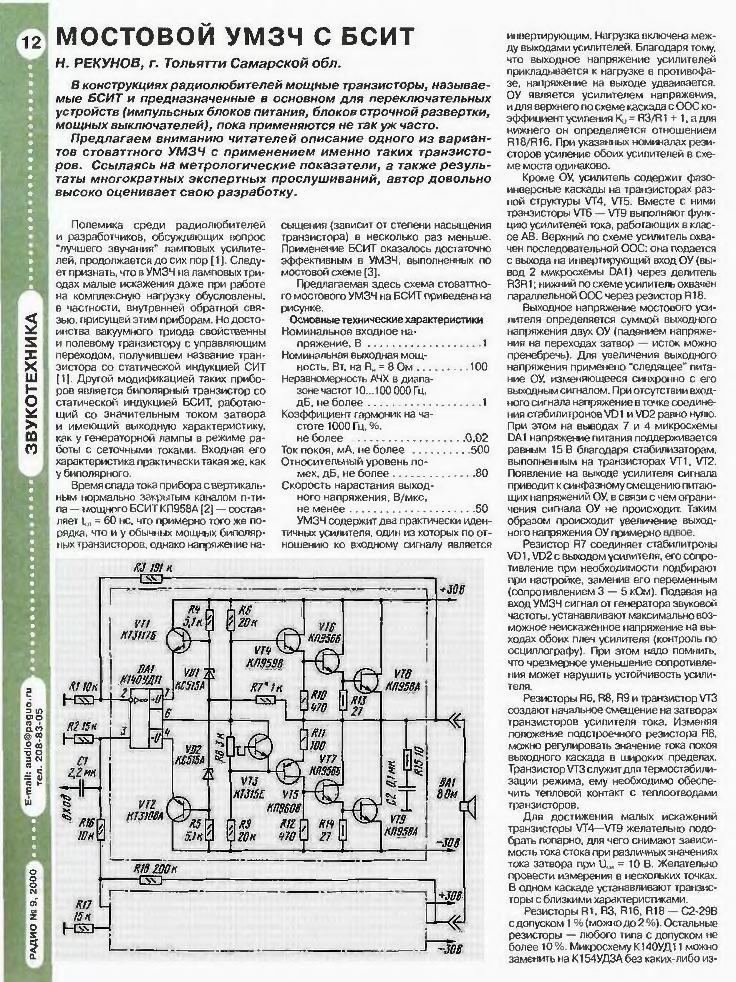

Каскод в УН - лишнее звено, обозначение (УГО) в ИГБТ (БСИТ) полевого нормально- читаемое.
Мультфильм тот собрал и разобрал, опять вернулся к однотакту.
  1. А. Петров, Г. Могилев - "УМЗЧ с плавной амплитудной характеристикой на БСИТ транзисторах". Радиохобби 03-1999.
  2. странно, что он её на х..й- энд не затащил, хотя, выбросить половину и ВК на рассыпухе сделать надо.
Смех - смехом, а питание-то ОУ - типа следящее.
Мне кажется, следить питанием надо не за выходным сигналом, а за входным, чтобы пички разностного (управляющего) напряжения между входами ОУ были поменьше.
PS
И сам ОУ не от стабилизаторов напряжения надо запитывать, а от источников тока (как в блоке А1-ФГ1/ФГ2 "Корвет 200УМ-088С"), чтобы сильнее подавить шум с шин ±30 вольт.
VD10 и VD11 тут ограничивают размах напряжения на входе ВК, предотвращая его насыщение в перегрузке.
Однако, токи VT3 и VT5 в этот момент могут продолжать расти, что, на мой взгяд, не очень хорошо в смысле скорости восстановления входной части УНЧ после снятия перегрузки.
Вопрос:
  • можно ли как-нибудь (не слишком сложно) ограничить - одновременно - и ток VT3/VT5, и напряжение на входе ВК? Не давать токам расти после открывания защитных диодов?
При этом - ещё и не испортить линейность!
В УНЧ "Корвет 200УМ-088С" есть ограничитель токов выходных транзтсторов УН, но он сильно искажает сигнал в линейном - без перегрузки - режиме...
