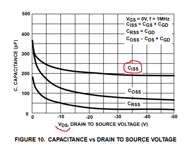

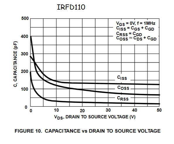

Сумарная входная ёмкость мосфетов больше 300пф и увеличивается с уменьшением напряжения сток_исток.
много раз уже показывал

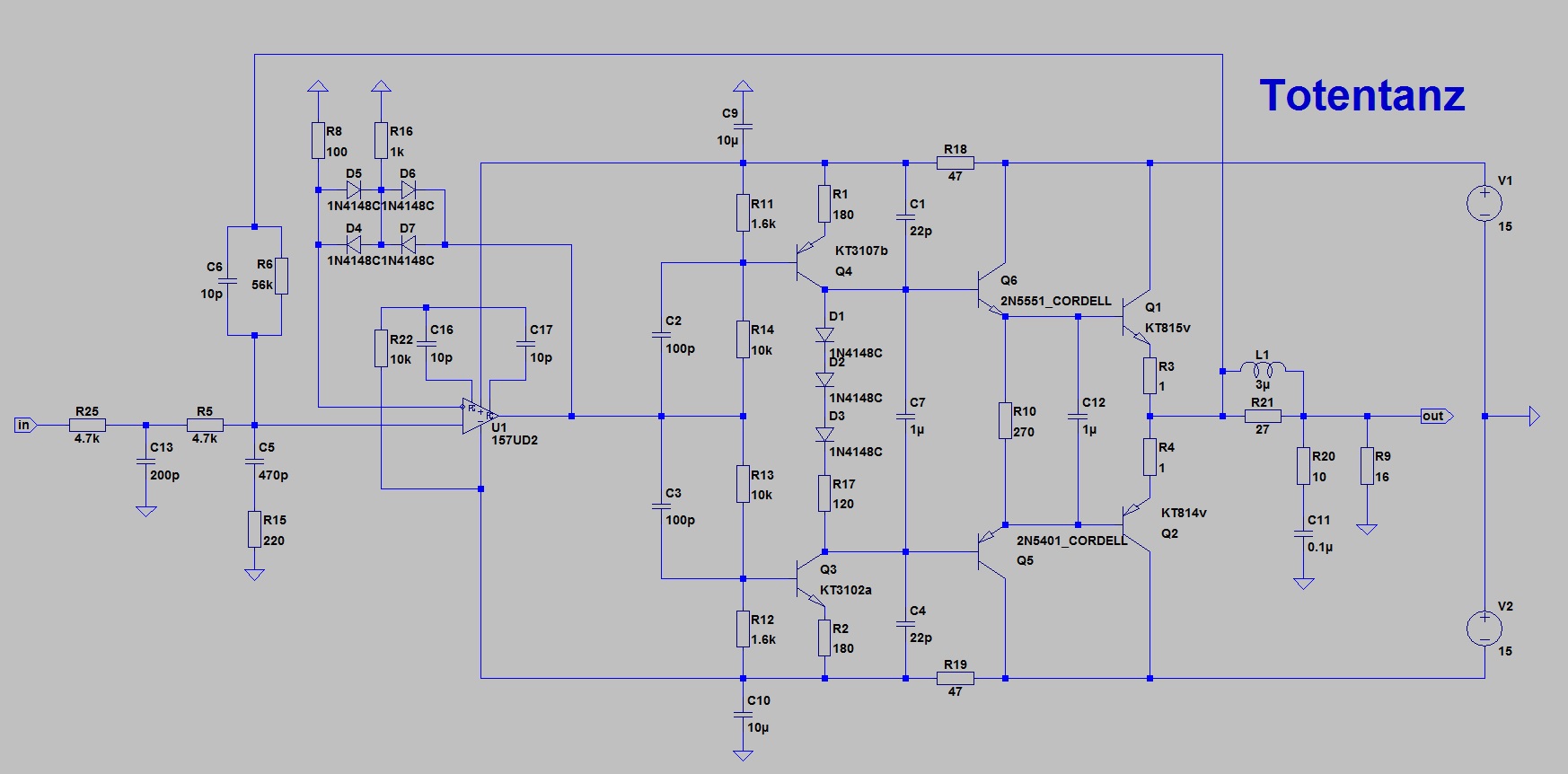

А! ТТ15 сокращённое Totentanz.Да, такая схема есть.
Емкость затвора мосфет транзистора зависит от напряжения затвор-исток, а не от напряжения сток-исток.
При напряжение сток- исток 25В, по даташит на IRFD110PBF , ёмкость входная 180пФ.
Так напряжение фиксировано между стоком и истоком, в данном каскаде. А БП, пытаюсь только стабильным напряжением питать.
То, в ИИП - влияние имеет и то не сильно, в рабочем диапазоне, если график посмотреть.
я и написал, что напряжение в данном каскаде - фиксировано.
Да, и в ИИП не сильно изменяется, а если ККМ на первичной, то стабильное (относительно, если без него)

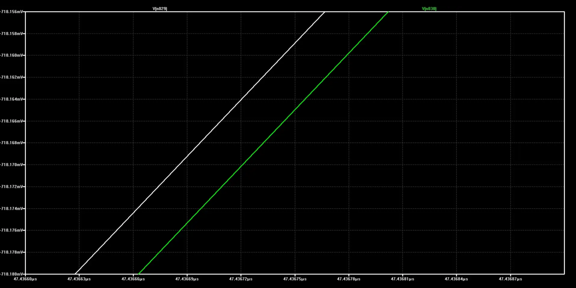

простейший пример измерения ГВЗ и времени задержки прохождения сигнала
Только конченые дегенераты неспособны замерить на осциллограмме время меж входным и выходным сигналом, и убедиться, что оно составляет от 30 до 7 пикосекунд. Это аксиома.

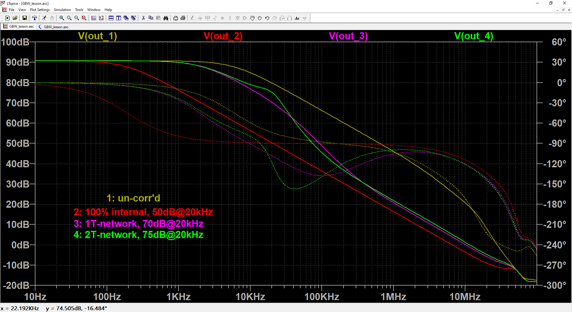

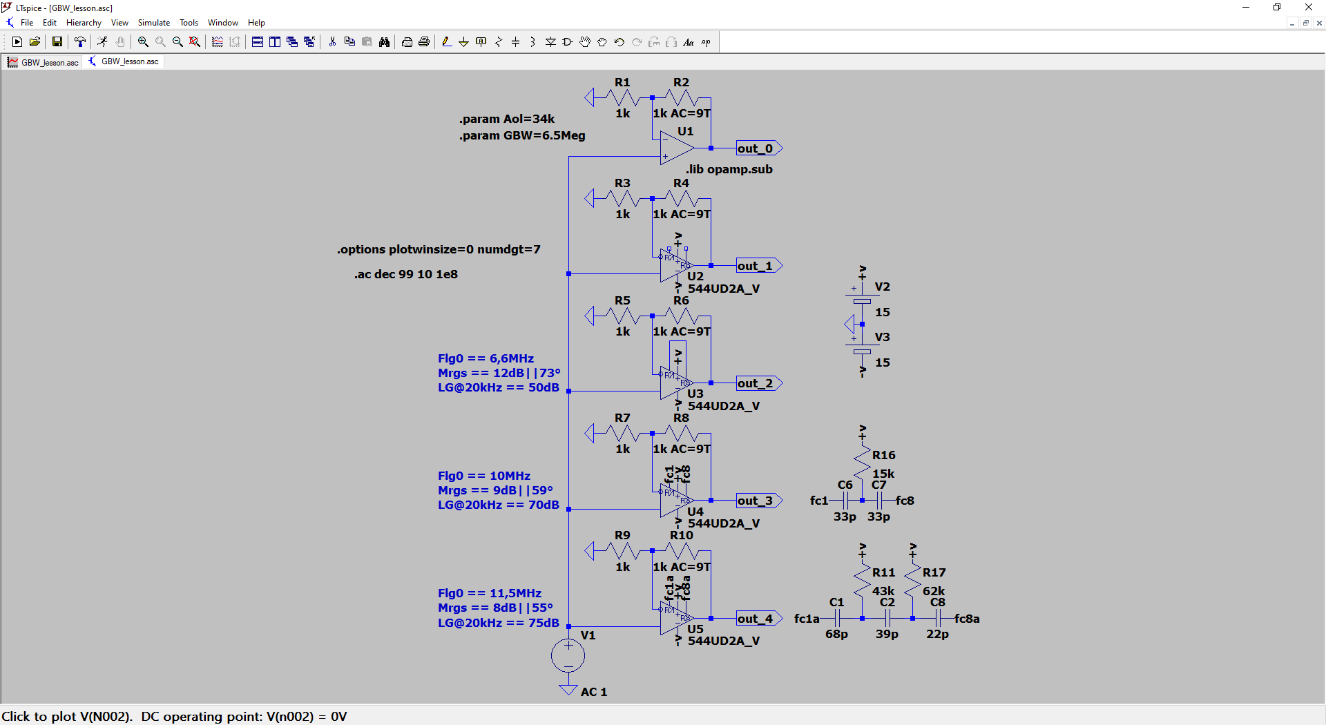

Сравнение 1T- и 2T-цепочек коррекции на примере КР544УД2:
Я предполагал, что 2T-цепочка способна продлить горизонтальный участок ЛАХ петлевого усиления почти так же, как это может сделать 1T-цепочка.
Мне удалось добавить "всего лишь" 5dB на частоте 20kHz к тому, что было с простой коррекцией.
Следует обратить внимание на некоторый рост F0dB и некоторое уменьшение запасов устройчивости (2T vs 1T), и заметнле отличие этих параметров от свойств ОУ с полной внутренней коррекцией.
Интересно, существует ли способ корректировать КР544УД2 так, чтобы запасы устойчивости не снижались, F0dB не росла, и увеличивалась бы только площадь под эпюрой П.У.?
Выложу и я эту дрянь, чтобы люди знали, как нельзя делать. Кроме рассказанного выше, динамическая входная ёмкость в затворе ПТ относительно легко зарядится открытым Т1, но вот разряжаться ей придётся через затворный резистор4 1к, так что на выходе получится прекрасная пила.
Не говоря уже об изменениях ёмкости от сток-истокового напряжения и плохой работы ПТ при низких сток-истоковых напряжениях.
Да, и ты должен его найти. Всё для этого у тебя есть.
33 пФ - это много. У меня выходило 10...15, максимум - 22.
Коррекция - это нагрузка для каскадов. Поэтому ориентируйся на меньшие ёмкости и большие сопротивления резисторов.
Кстати, там можно и пятого порядка спад организовать, но выше второго, с Т- коррекцией, против первого, с просто-конденсатором, выигрыш будет не очень велик.
Глянуть бы на эпюры ЛАХ П.У.
Если я понял это сообщение правильно, то можно добиться и от 1T-, и от 2T-цепочки, чтобы частота единичного петлевого усиления не превышала 6,5MHz, и чтобы при этом само петлевое усиление на частоте 20kHz получалось 70+ децибелл.
Зачем? С ВК, разве что?
Хммм...
Я полагал, что найдя такую T-цепочку, при которой F0dB == 6,5MHz, - то есть, как будто при полной внутренней коррекции, можно будет не менять ничего в коррекции других каскадов усилителя, так как он уже был скорректирован под ОУ с замнутыми выводами 1 и 8. А площадь под эпюрой П.У. - возрастёт.
Тогда у него 50 дБ/20к = 300 раз/20к, или: фед 6М ровно.
Но вот угол пересечения нуля - 20 дБ/декада, а ты хочешь - не менее 60.
Нет, я тоже хочу, чтобы угол пересечения был 20dB/dec, ради этого и делается коррекция.
Придётся нули вводить, делать меж ОУ и схемой цепь, как в РУБЕЖЕ.

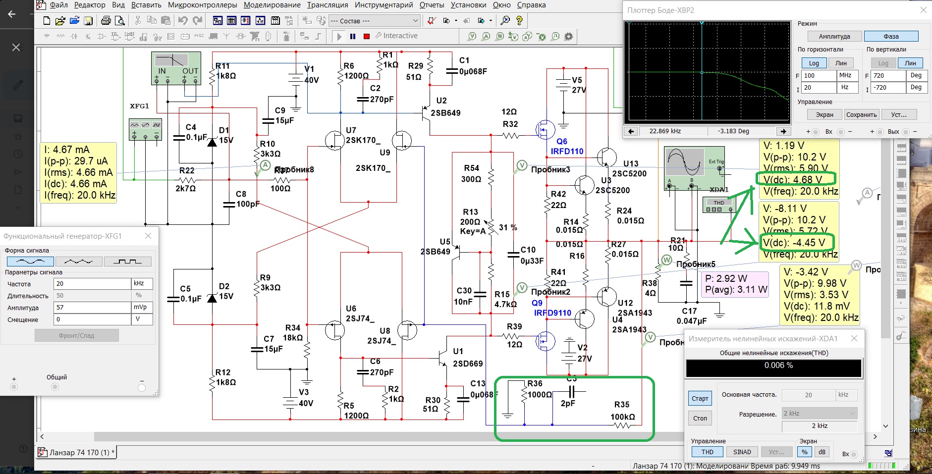

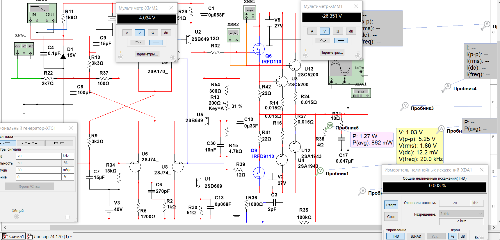

в этом каскаде - всё хорошо, полевой открылся и ни чего не меняет для режимов по постоянному току (как и по переменному).
На выходе, в УТ - другой разговор.

То, турне по автозвуку было, от Марилова реплика "Аудисон Тезис" участие в Польше принимала, я ту схему нечаянно повторил (Ланзар с костылями).
Ни чего особого, как топология, там решают компоненты применённые, Эдуард мне здорово помог, поделился с нужным выбором.
Твик автоусей практиковал, а там одни Ланзары и что полезное, резисторы эмиттерные стоят (дырки есть).

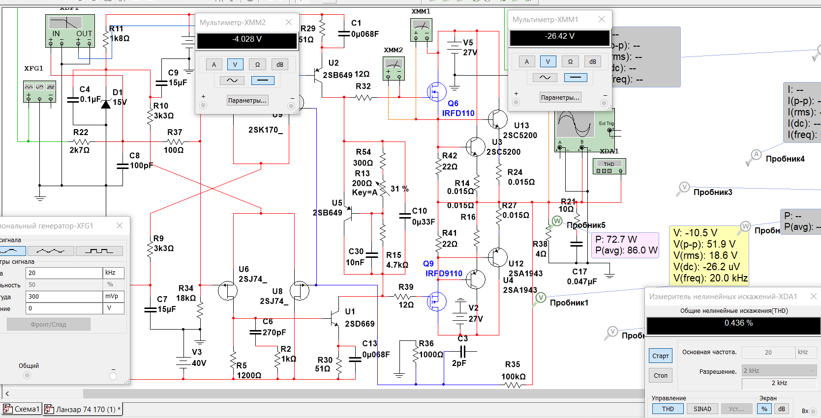

Это усилитель постоянного тока.
Да, задал лучший режим, согласно даташит, - насыщение или активный режим.
Переменное тоже смотрел, но оно что меняет, а зачем его смотреть ?
Неуло, завидно стало с поделками при питании +_15В? smile_1

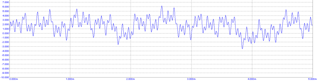

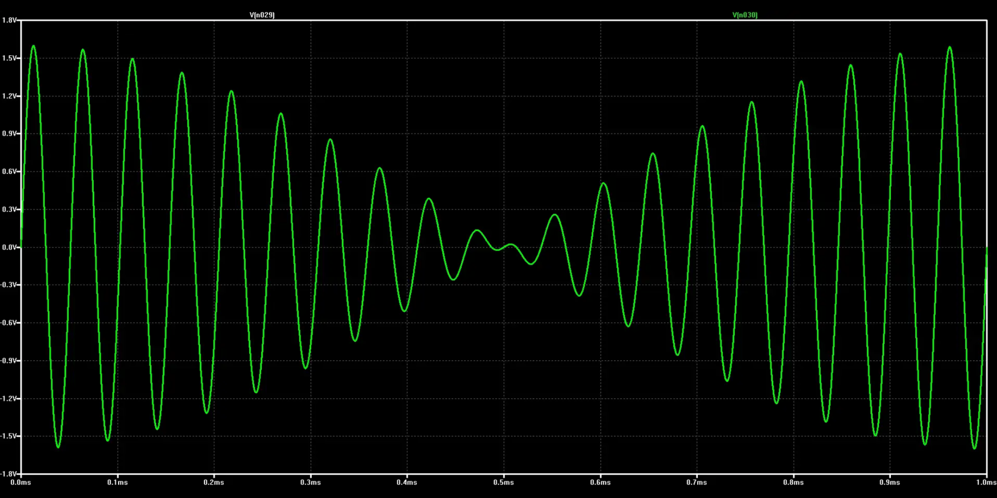

Информация к размышлению ( 3.40) для глубокоосников и других фанатов малоискажающих УМЗЧ по стационарным сигналам, каких не бывает в реальной музыке - никогда!
Что вам все спать не дает "стационарность" сигналов? Она нам всем нужна для оценки нелинейных искажений. Вы вспомните об условиях применимости преобразования Фурье и почему там необходим периодический сигнал, а то и дальше будете выхватывать смесь линейных искажений с нелинейными для запугивания окружающих.
Вот это приемлемый вариант для оценки, как по вашему? Похоже на реальный звуковой сигнал? Как у него со стационарностью и эргодичностью?:unsure:
Завтра скажу что это;)
Тайм пропэгэйшн дилэй - 7 пикосекунд.
_hm__claps
Этот график просто узкий кусок в песне, который может быть с любым, как бы неожиданным спектром. В реальной музыке звук идет пачками ипульсных сигналов ( в такт с музыкой - в такт с ритмом). И тут постоянные времени условных этих пачек, их условная частота или скважность, могу тоже меняться в широком диапазоне значений по оси времени. Будет время, просто внимательно послушайте - ссылка ниже.

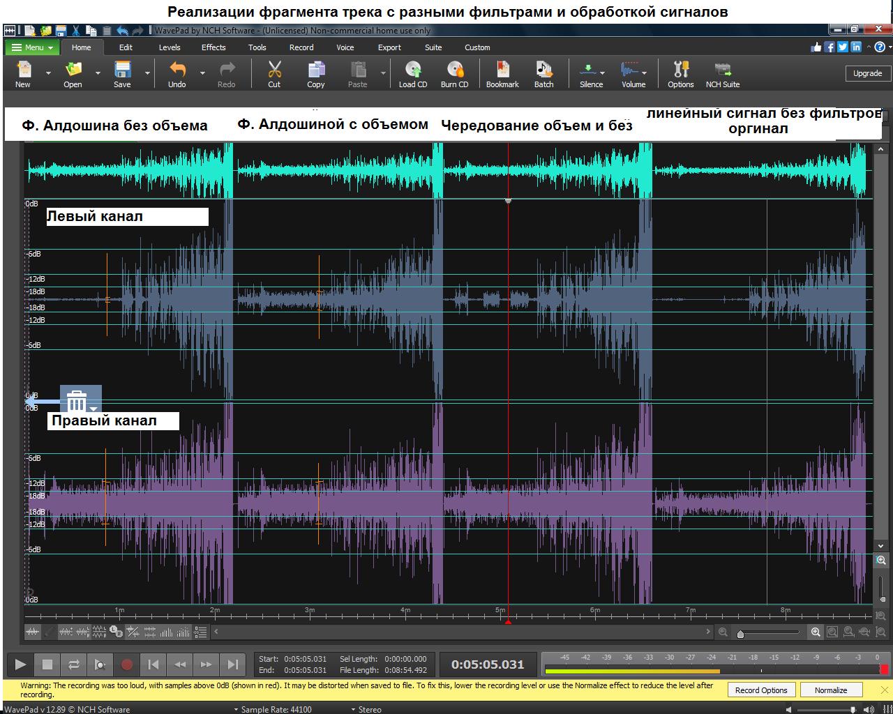

Тут я записал ряд звуковых эффектов, но сейчас разговор не про них - важна просто форма реализаций - графиков во времни при соответствующем масштабе, чтобы понять иимпульсный характер звука в П и Л каналах, вобщем то типичной музыки в жанре рока, джаза или даже попсы (про симфоническую музыку я уже и не говорю - там перепады в громкости (и в скорости нарастания фронтов сигналов, это уже как бы отдельная тема) могут достигать и 30 и даже 40 дБ).
и посмотрите на своем звуковом редакторе, реализации, в разном масштабе по оси времени, например таких звуков, чтобы понять, почему я говорю про пачки меандров, как аналоги для реальных звуков.
