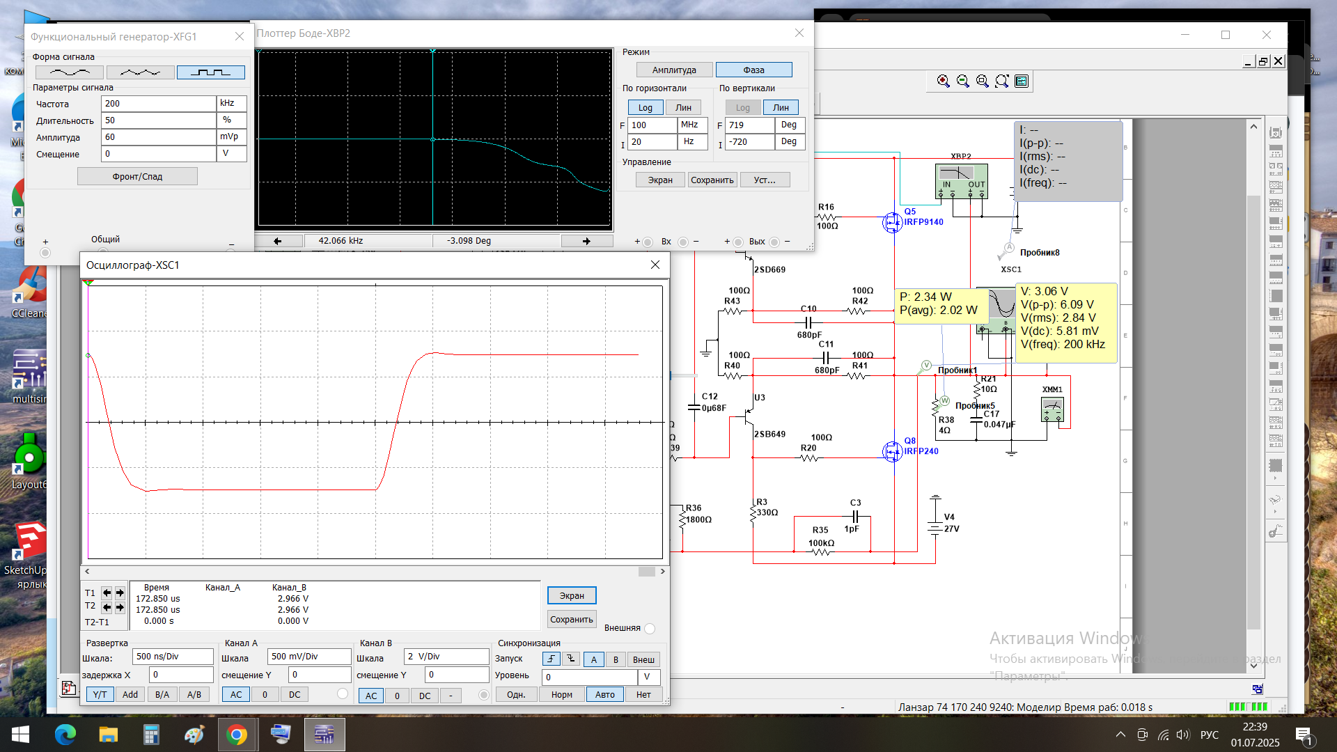

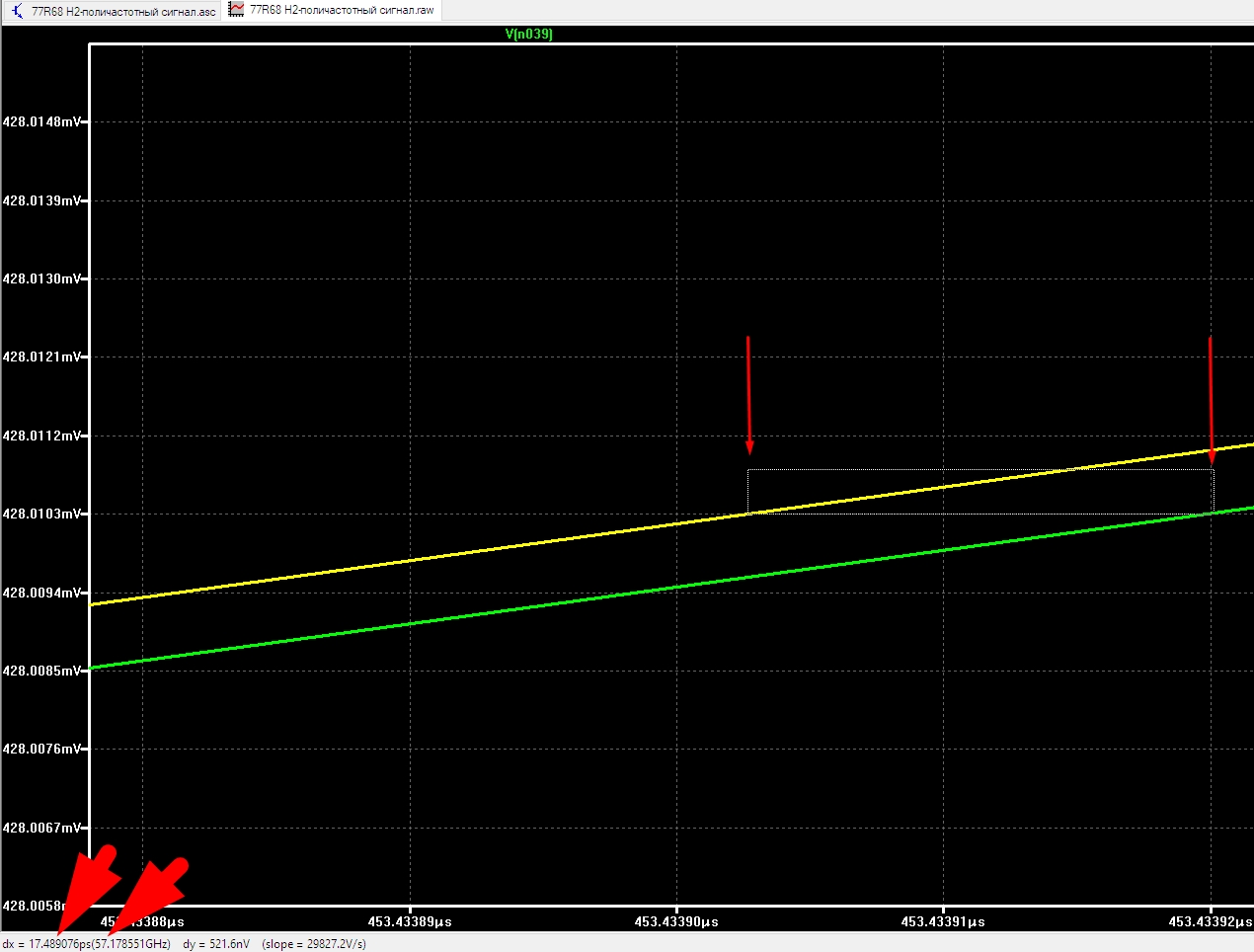

Вот это и нужно выяснить - будут дополнительные искажения фронтов на пачках меандров за счет резкого разогрева транзисторов или нет. Это можно сделать просто - сравнить фронты просто меандра и меандра разбитого на пачки.
Нужно в железе, а не в программе
Такой же самый.
С чего тебе приснилось, что рассчитанный прогой меандр в железе выглядит бурстом?
Не дуркуй. Нет в глубокоООСниках тепловых искажений и быть не может. Я бы знал и ликвидировал.
Не буде, категорично. Бо термодинамічні процеси в правильно сконструйованому підсилювачеві протікають на багато повільніше за електродинамічні. Не там шукаєте. smile_10
Такой же самый.

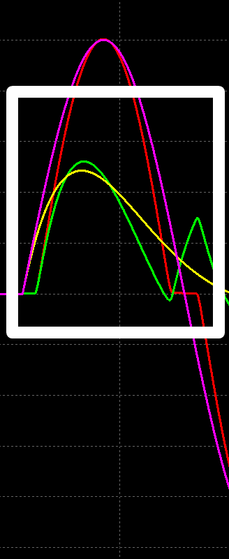

Не постоянный меандр, а частые пачки этих мендров -интересует вид переднего фронта у таких пачек меандров - из состояния охлажденных транзисторов к состоянию их резкого разогрева этим фронтом меандра(ов).
Чепуха, в транзисторах может быть очень высокая скорость разогрева и охлаждения кристалла. Это вам не колокол разогревать 10 тонный.
ага. всего лишь килограммовый радиатор.
Мгновенно тепло он отвести не может. Средняя температура радиатора может быть 40-60 град., а кристал при этом будет разогреваться от 40 до 100 или даже 150 град.

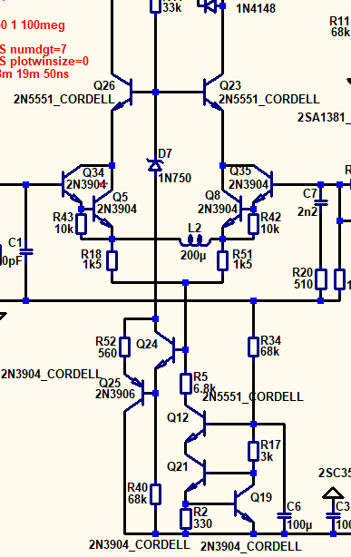

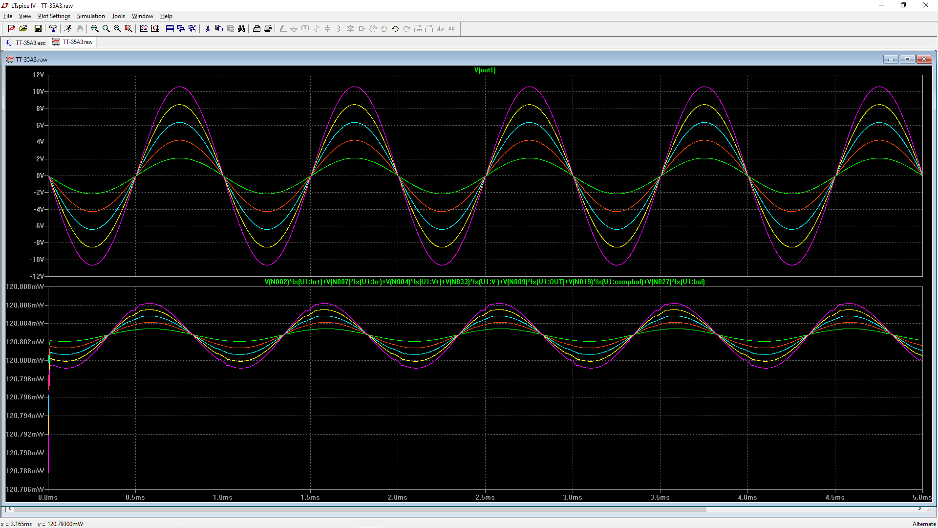

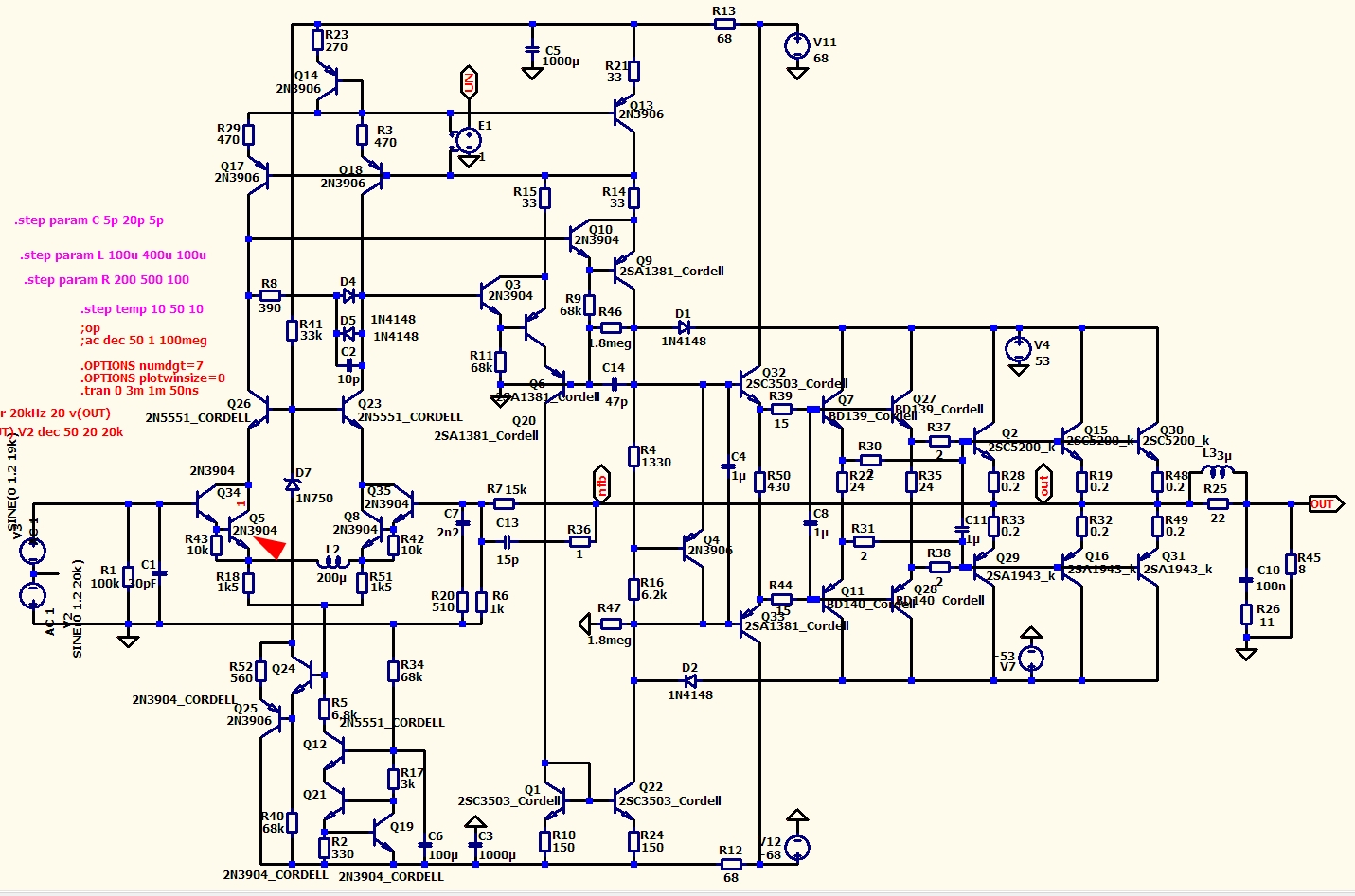

Сам ты бестолковый. Если тепловые шумы, преобразованные в электрическую помеху, будут формироваться в транзисторах по входу УНЧ ( в диффкаскаде, а не только на выходе УНЧ в мощных транзисторах), то эти искажения оказываются не охваченными ООС, так как транзистор не может тепловой шум или помеху отличить от полезного входного сигнала и он эту помеху также усилит как и полезный сигнал, допустим в 10-40 раз. Или ты думаешь, что в диффкаскаде кристалл не нагревается? Все кристаллы у всех транзисторов импульсно нагреваются при переходе от паузы к фронту меандра или импульса в музыке. И тут важен именно перепад температуры в кристалле, который порождает электрический сигнал тепловой помехи. И УНЧ за счет работы ООС будет с "высокой точностью", повторять эту помеху на выходе УНЧ, с соответствующим усилением её и по напряжению и по мощности. За счет таких искажений и получается разная окраска звука в разных УНЧ по моей версии природы ИНИ, которую надо проверить на симуляторе с учетом скачков температуры в такт с пачками меандров.
Это , извини, чем это ты так дифкаскад греть собрался? Так чисто для интересу.
Девиация рассеиваемой мощности на ОУ в усилке ТТ. При разных выходных напряжениях. прям помехи помехи, куда деваться. То что ты долбанутый - я уже в курсе. Придумай какую нибудь новую херню, эта чёто не работает.
МАСТЕР-Т117
Входной диф. Будет показан ток Q5 унд рассеиваемая им мощность.

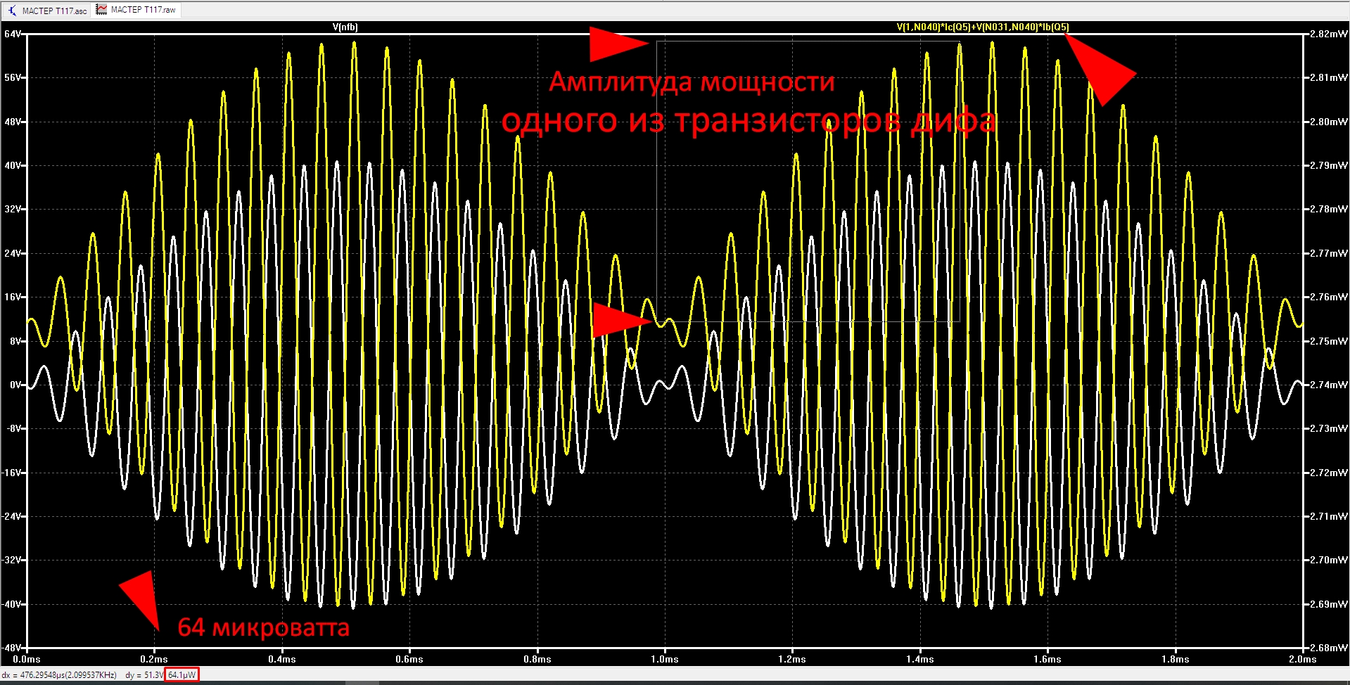

Девиация мощности, жёлтым - 64 микроватта, размах - 128 мкВт. Белым показано выходное напряжение, номинальное.

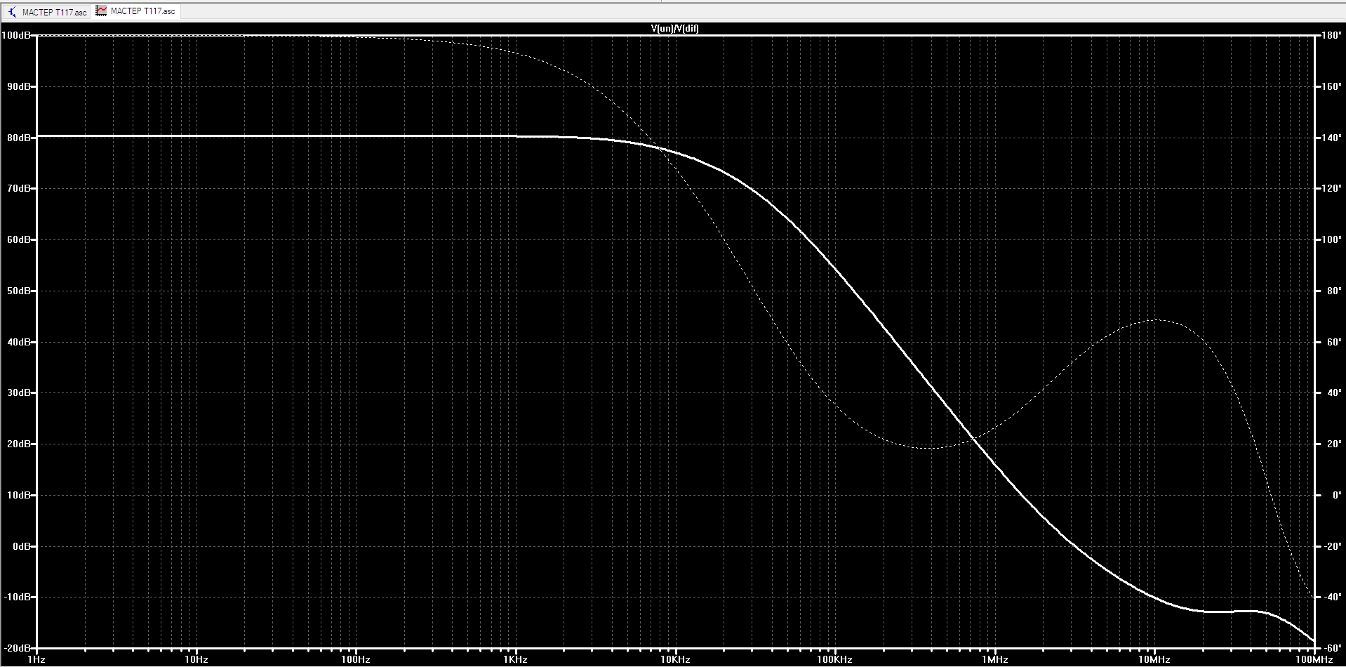

АЧХ дифа: 80 дБ по диапазону 20-20. С таим усилением термостатированный диф ровняет всякие искажения последующих каскадов.

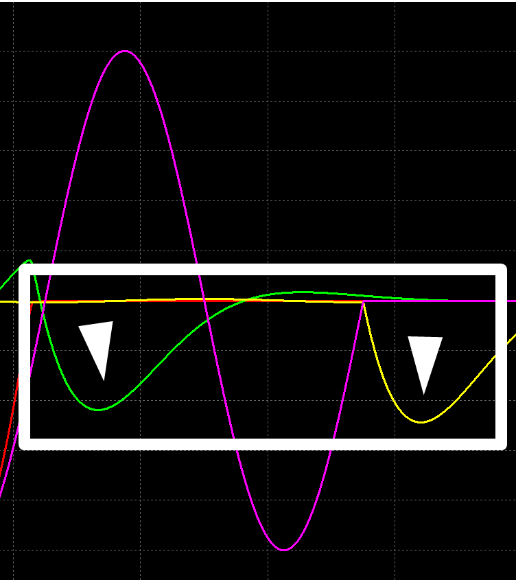

Я думаю, ээээ.... это инерционно-нелинейные искажения (ИНИ), которые возникают на резких фронтах музыкальных сигналов
Да, это они.

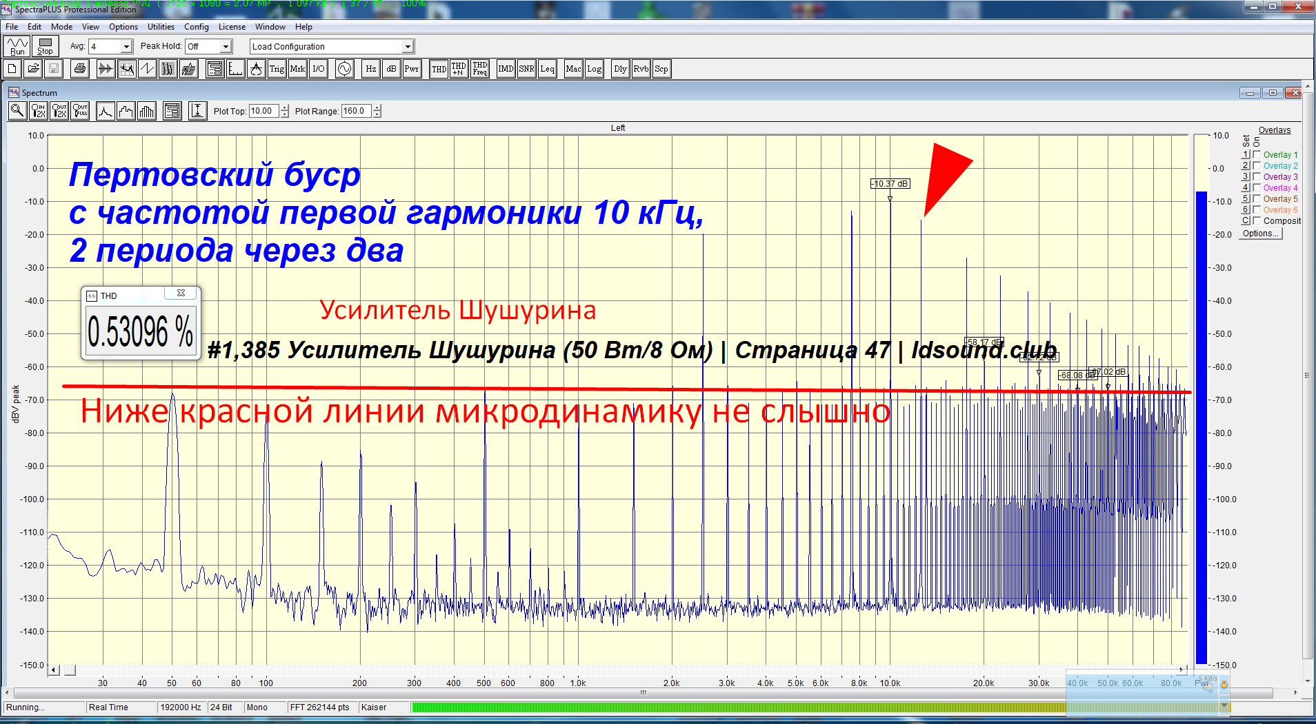

А теперь не просто меандр, а пачки меандров с частотой, так, чтобы в пачке, допустим было 5- 10 периодов мендра его заполняющего и это все уместилось на экране - хотя бы два периода таких пачек. Для примера, частота меандра 20 000 Гц, а частота повторения пачек 2-5 кГц.
И про температуру не забудь - от 40 до 100, чтобы уж наверняка! smile_1

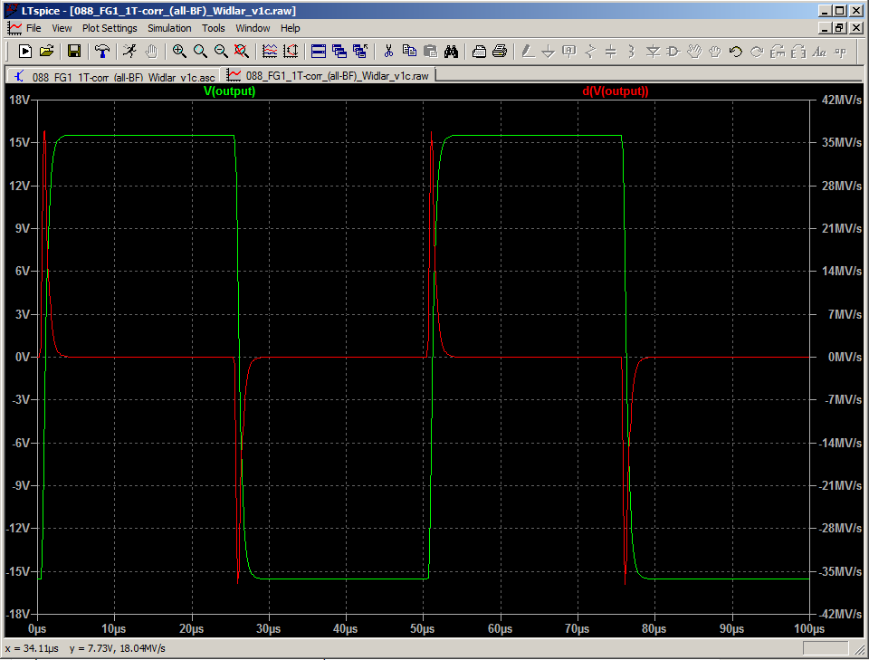

В музыке по мимо синусов есть резкие фронты пачек синусов точно также как и меандр состоит из синусов - это лучшая модель реальной музыки.
Покажите осциллограмму с резкими фронтами пачек синусов скажем с выхода звуковой карты. И параметры прикиньте сразу же, какая там скорость нарастания? Сдается мне, вы на пороге чудных открытий (для вас) ;)
Пиздабол, показывай меандр своего высокоосника на 20 000 Гц, чтобы людям стало веселее, а то тут носитесь своим кооперативом с синусоидами, не понимая, что звук это последовательность импульсов с различными, практически любыми параметрами во времни, по амплитуде и частоте (фазе) гармоник в этих пачках импульсов.
Вот и проверим где в звуке последовательность импульсов.
У транзисторов площадь кристалла тоже маленькая и большинство транзисторов работают не в режиме микро токов, а режиме токов измеряемых в десятых или даже единицах мА. Вот, и считайте какая мощность в импульсе получится при питании транзисторов диффкаскада +-15-50 В. Опять же уровень входного сигнала тоже пока не озвучен. обычно это 1-2 В RMS.
Статическую рассеиваемую мощность с динамической (сигнальной) не путайте. Писал ведь уже - там слезы совсем по мощности, особенно в ДК. Вижу, что пояснения упали на неподготовленную почву.
Теперь вся надежда на Петрова...smile_11
И увидите вы линейные искажения, а не температурные эффекты. Но вы так сильно хотите, чтобы ваша гипотеза была верна, что не подвергаете свои тезисы самокритике и готовы убедить себя в чем угодно, а потом спорить с другими до посинения.
