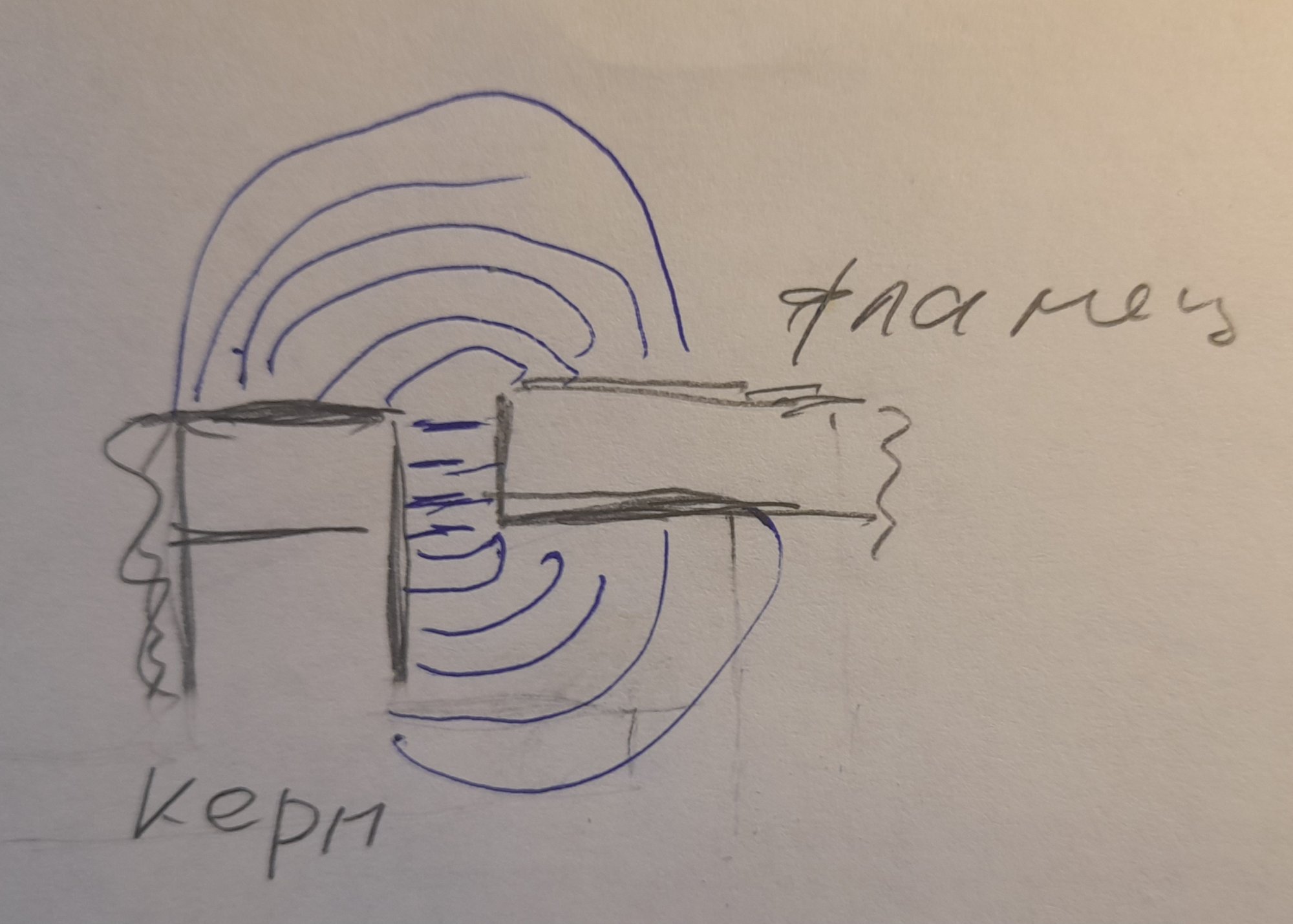

Линейный ход прямого отношения к количеству витков в зазоре не имеет. Магнитный поток может легко выдавливаться из зазора и за счет этого протяженность линейного хода, в вашей интерпретации, будет расти.
На картинке изображено выпучивание магнитных линий (синенькие кривульки) из зазора.
Чем выше индукция и чем ближе к насыщению полюсные наконечники керна и фланец, тем сильнее будет выдавливание потока. При индукции насыщения железяк в 2 Тл и индукции в зазоре 1,5 Тл из зазора выдавит около 50% потока. При дальнейшем увеличении магнитного потока, доля магнитных линий вне зазора будет расти.
Чем выше индукция и чем ближе к насыщению полюсные наконечники керна и фланец, тем сильнее будет выдавливание потока. При индукции насыщения железяк в 2 Тл и индукции в зазоре 1,5 Тл из зазора выдавит около 50%. При дальнейшем увеличении магнитного потока доля магнитных линий вне зазора будет расти.
Добавлю с вашего позволения, не забываем о магнитном поле катушки и его физических границах. Потому в 70-90% случаев "короткие" катушки при использовании их в нч работают на пределе механических возможностей подвижной системы, за исключением случаев не громкого прослушивания.

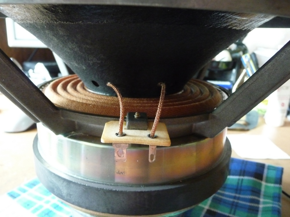

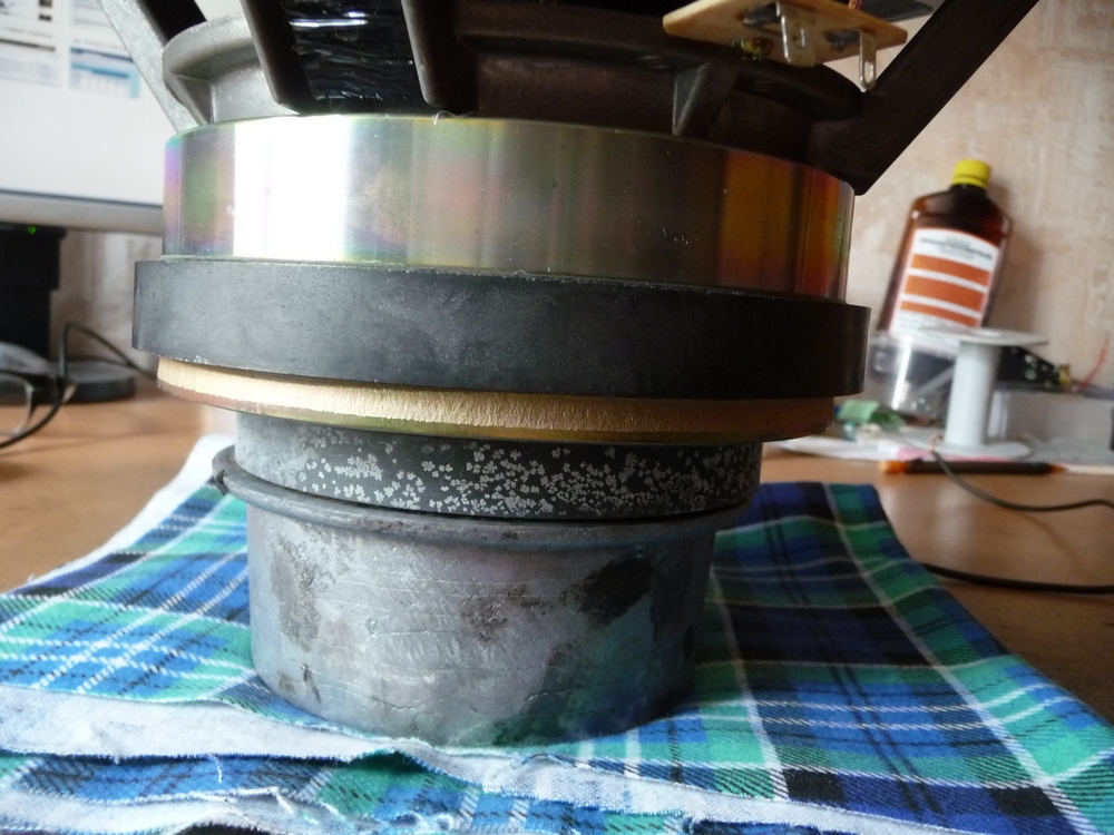

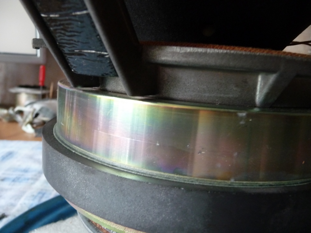

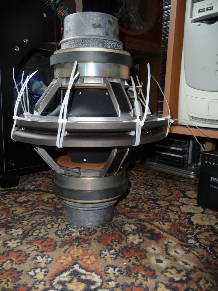

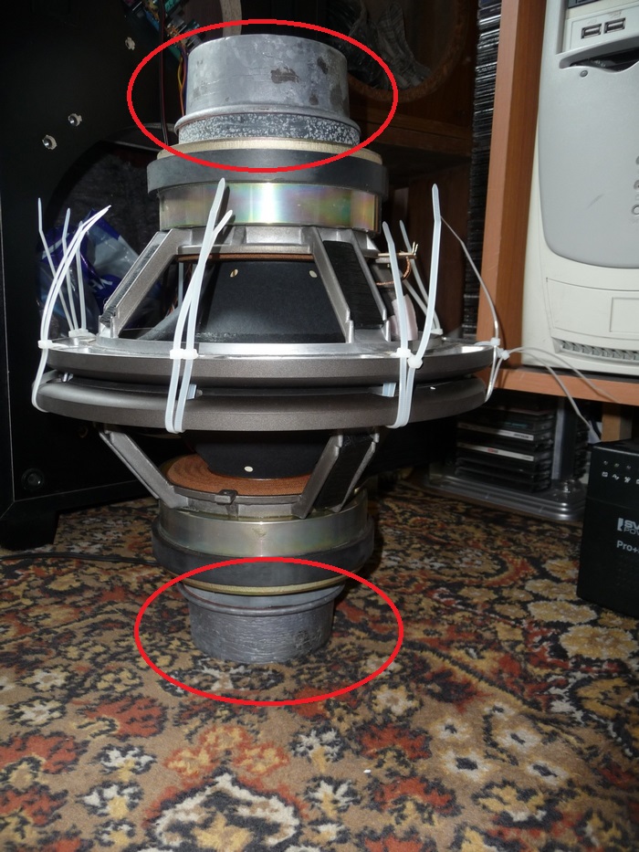

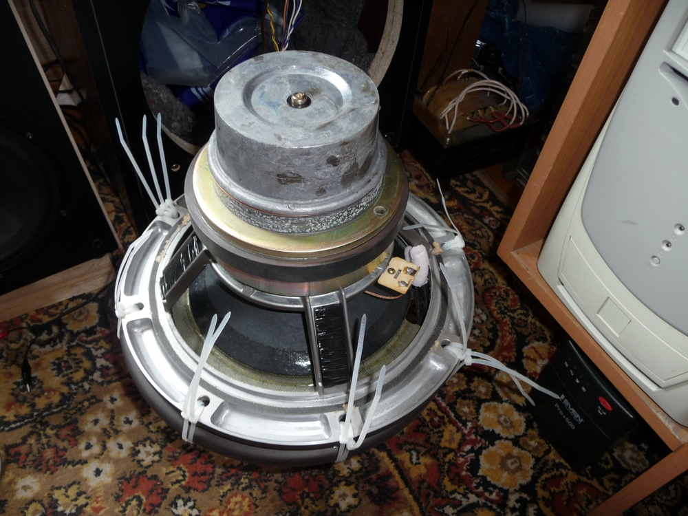

Я видел монстра с катушкой 10 мм и фланецем 25 мм.
Я тоже видел. Правда более мелкого. Sanyo 10".
Менял только подвесы. Катушка предположительно 63...65 мм диаметром лентой на ребро. Естественно короткая.

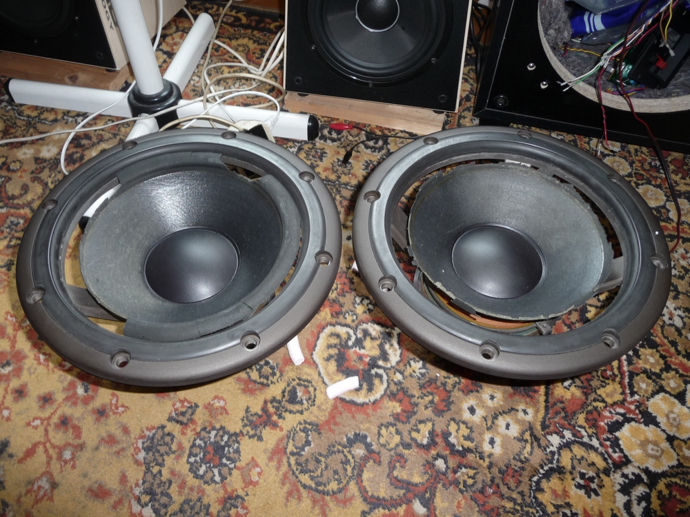

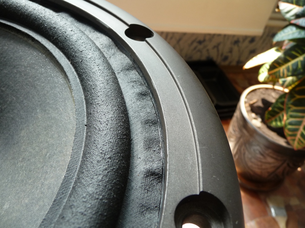

А это что за ход? https://ldsound.club/threads/8-na-baze-ramy-10gd-30-i-cepi-75gdn-3.2827/page-2#post-318096
6,773
9,166
307
А что за штуковины на мс прикреплены?
Я её не снимал. Не возникло необходимости. Скорей всего это камера со звукопоглотителем установленная на отверстии в керне. Динамик-то с короткой катушкой. В расколбас уходить нельзя. Объёмом его удержать можно конечно. Но камера видимо страховка.
Или это коаксиал с хитрым магнитом?
Нет. Это НЧ динамик.
Менял подвесы без разборки динамиков
Подвесы были от Петра Зодниева.
Прежде чем написать, надо замерить.
50 процентов не выдавит, замерял от 10гдш мс, в зазоре 1т, над зазором на расстоянии 1мм от датчика 0,1 тесла.
Завтра замерю мс от 4а32, 2а12 и 25гдн4 "выдавливание поля в 50%" на разных расстояниях.

Рутковский, вы когда учебник по физике прочтете?
Чуть выше рассказывали про отсутствие преимуществ цепей с индукцией 0.62Т, по сравнению с 0.89Т. Потому что
Уточните смысл своего посыла: какая индукция лучше 0.62 или 0.89?
Про насыщение тоже уточните: какой фланец лучше, сделанный из 10 мм железа или из 16?

Как это можно применить в пользу звуку?
Вы достигли 5-7мм поля вверх от зазора?
Я не понимаю, что такое линейных ход, тут были споры на эту тему, как тяни толкай, кто одно, кто другое рассказывает, бросил это чтение и не стал даже вникать, ходит она там и ходит.
Т образный керн ещё нужен, но не упадёт ли индукция, если керн к примеру 25мм, а проточка под т 15-20мм?
Я с помощью замкнутых витков на фланцах и на керне снизу и сверху(на верху площади керна, не как стандартная накатка меди) и катушка подмагничивания, планирую таким способом поднять вч и стабилизировать поле в зазоре, сделав тем самым подпорку, для более быстрого отталкивания звуковой катушки.
Полагаю, что вы с ДР даже не догадываетсь, но плотность магнитного потока падает обратно пропорционально квадрату расстояния.
Я много чего не понимаю и мне не понятно, как это применить.

На другом форуме наткнулся на такую статью.
Всё, как и было предсказано:
  • работа звуковой катушки в неоднородном магнитном поле сопровождается отчётливо слышимыми нелинейными искажениями.
Я про картинки отсюда.
На первой - почти половина витков находится в сугубо неоднородном поле, а на второй - вообще ужас.
Катушка вся целиком должна оставаться в однородном поле, то есть, не выходить из зазора.

В статье говорится, что неодннородность поля создаёт чётко слышимые искажения.
Картинки показывают, как можно оказаться в неоднородном поле.
