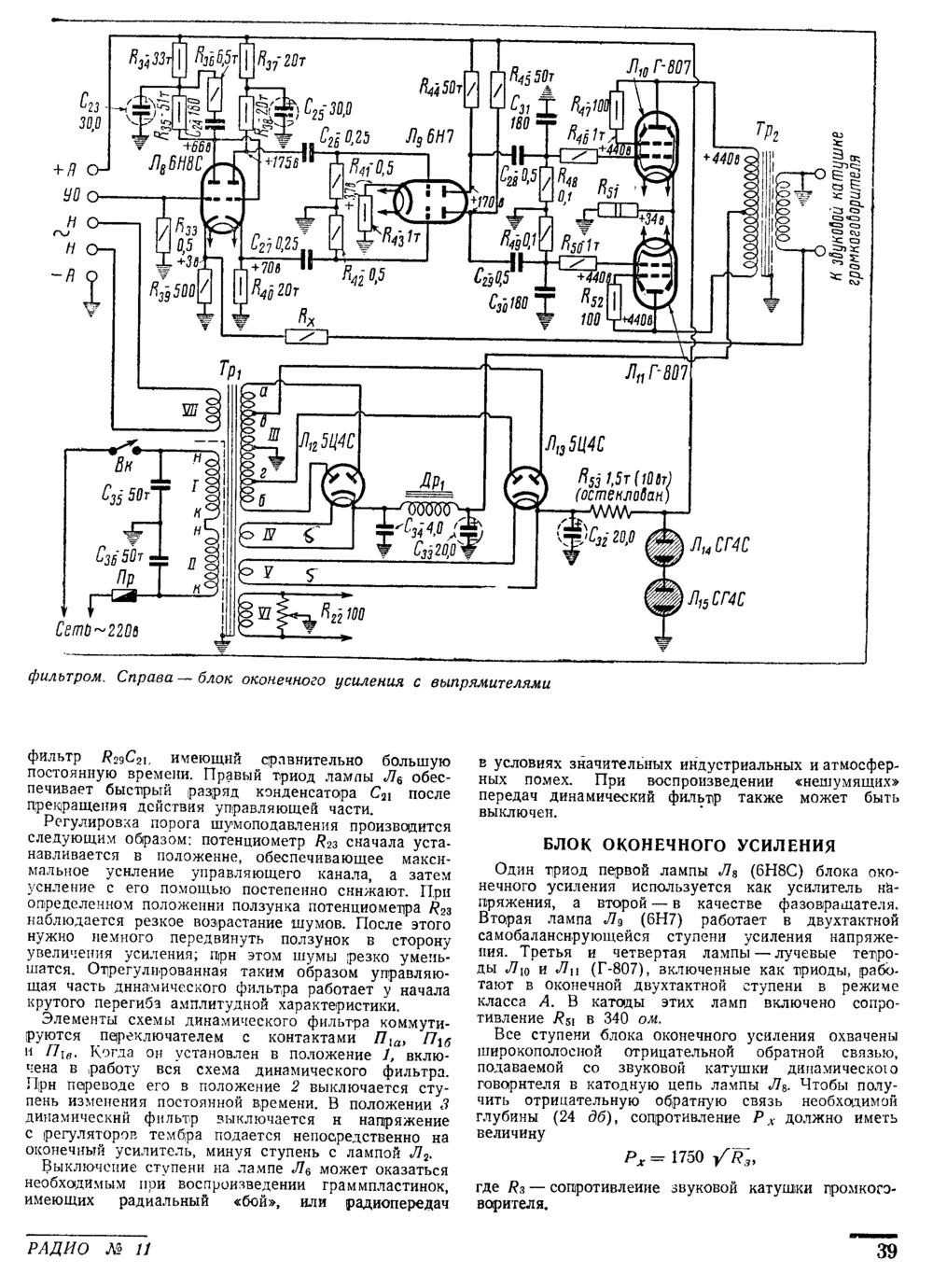

50-е годы, радиола. Приемник ДВ, СВ, КВ 16м, 19м, 25м, 31м, 40-63м. Проигрыватель, магнитофон. Усилитель РР на 6с4с, 10вт, искаж. менее 1%, вых. тр-р на Ш32х50

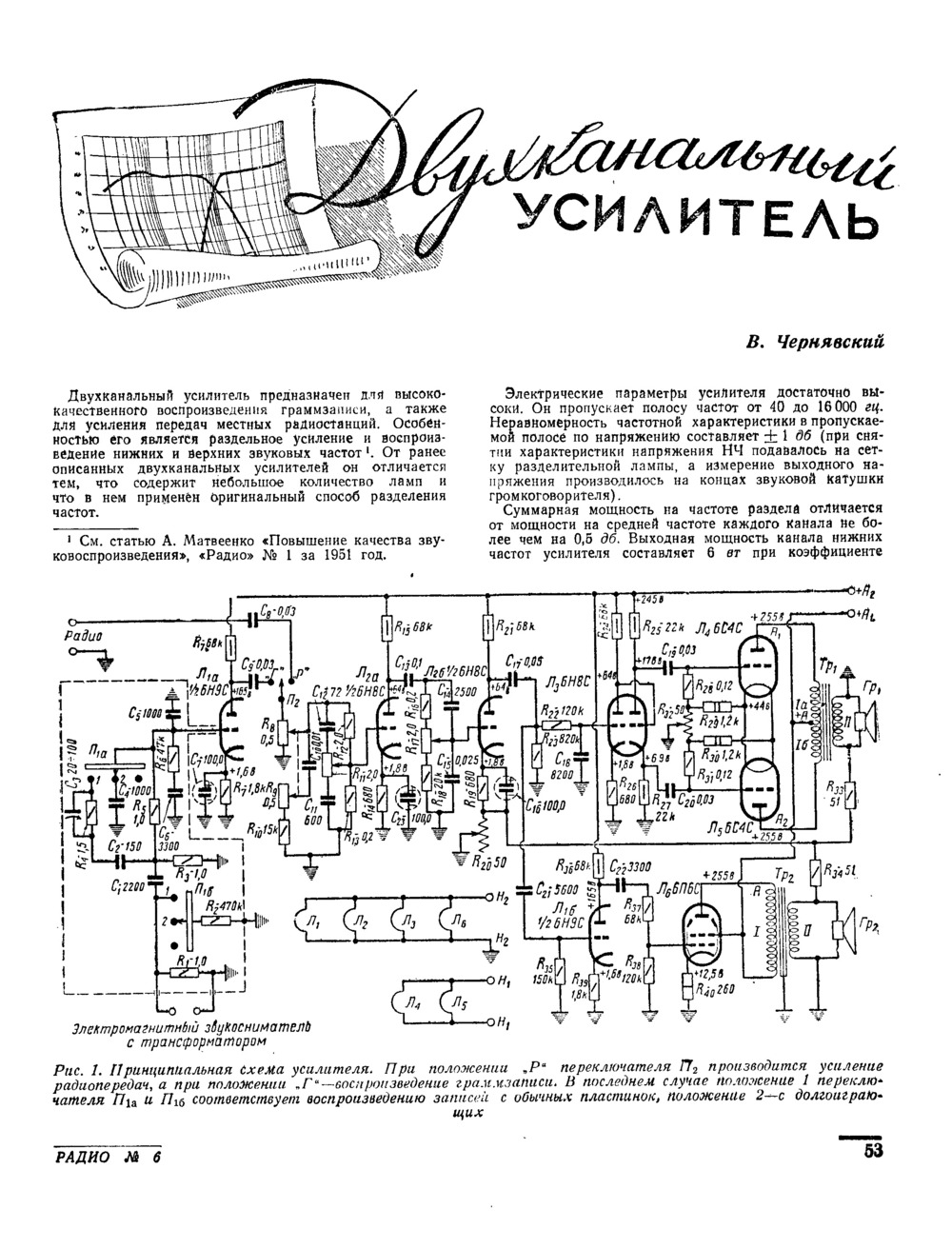

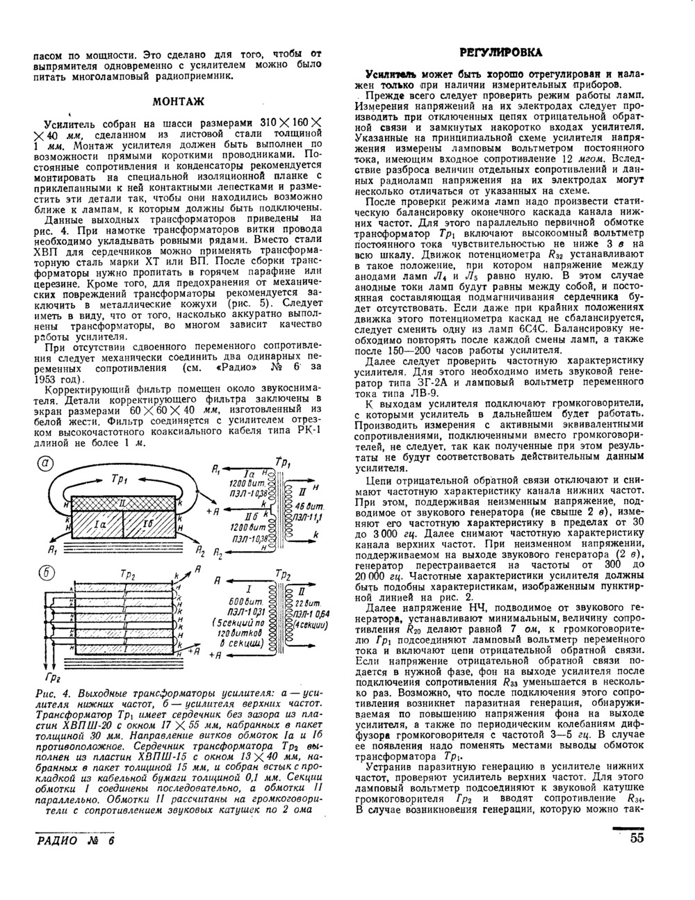

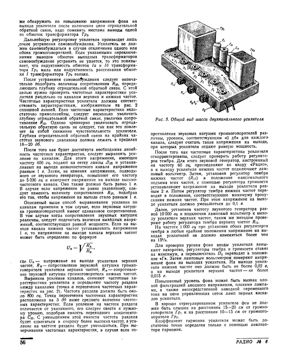

В.Чернявский, мэтр тех лет, усилитель Вильямсона его, и А.Пикерсгиля
Как жалели тогда свои лампы, 6с4с , автосмещение и такое низкое питание.
Но по закону (255-44)*(44/600)=15,47вт
ФИ, полезно знать

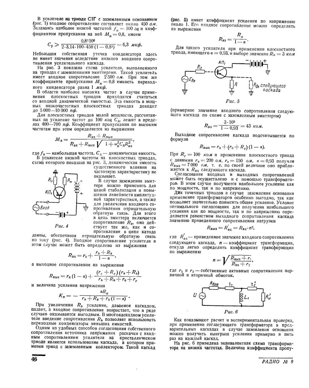

А по рис.4 - УНЧ "Корвет", "Электрон-20", магнитофоны Маяк, Вильма, Тоника и т.д., просто вых. транзисторы одной проводимости
Гибридный каскад
По страницам иностранных журналов, Радио 1963г
