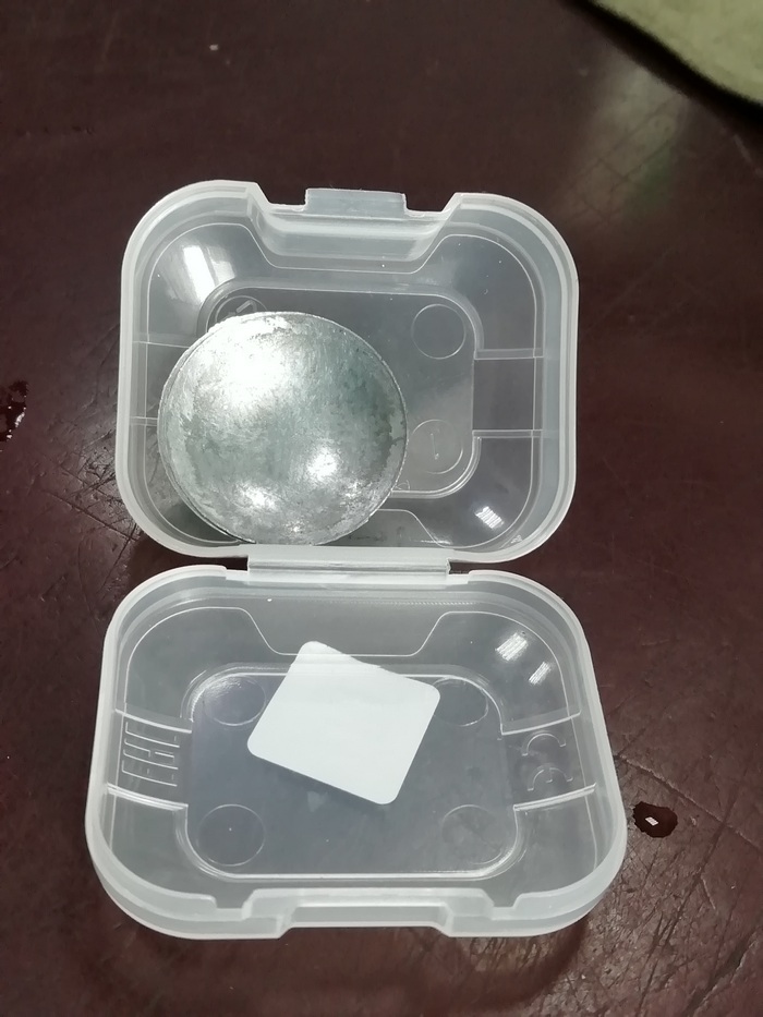

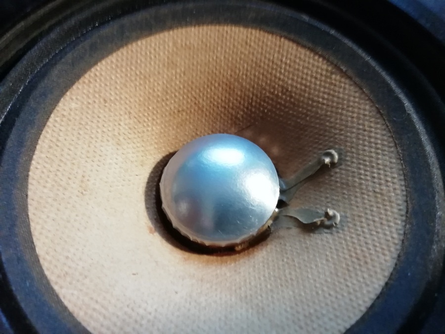

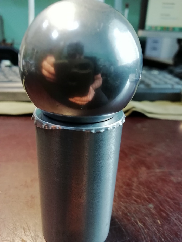

Унесённый домой колпак подошел-лёг на стоковый как родной.
#38 , но эти колпачки были утеряны. Вжиииыык и нету. Сделал новые

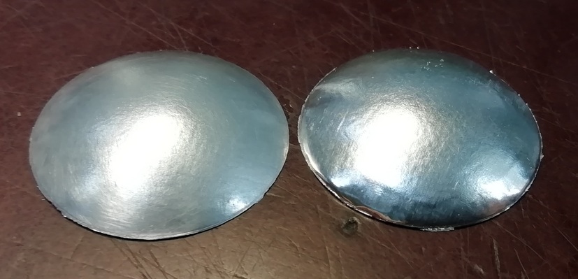

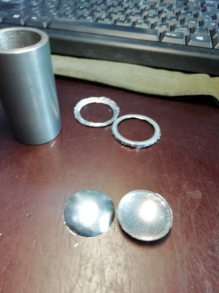

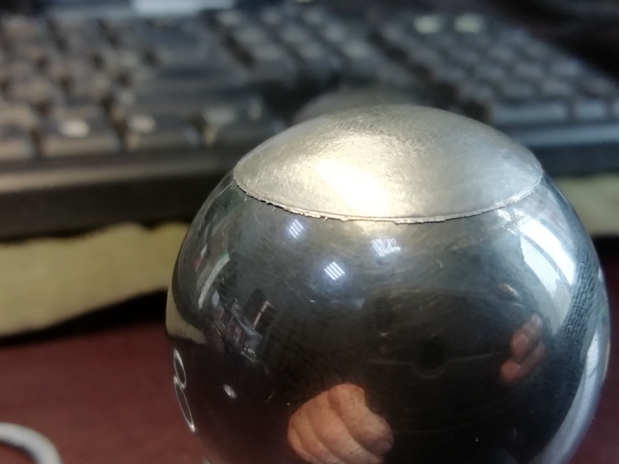

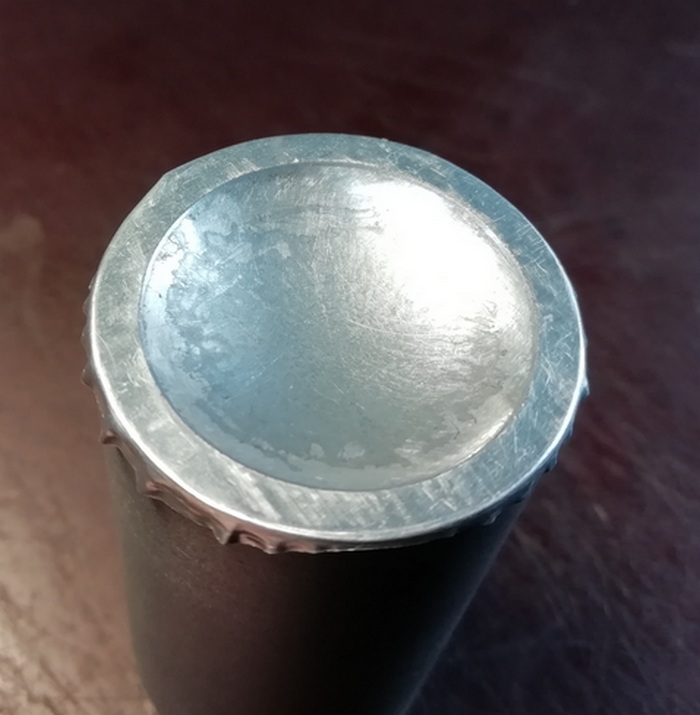

Были доведены до нужной глубины и отделены от основного куска фольги

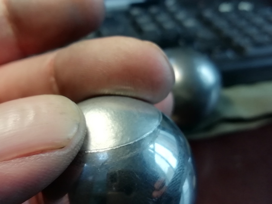

Далее, уже отдельно каждый из колпаков был раскатан на том же шарике.

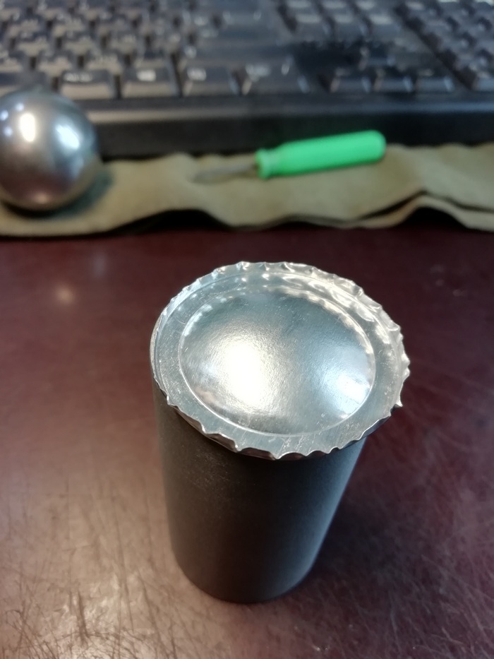

Он для сравнения слева
Были унесены домой

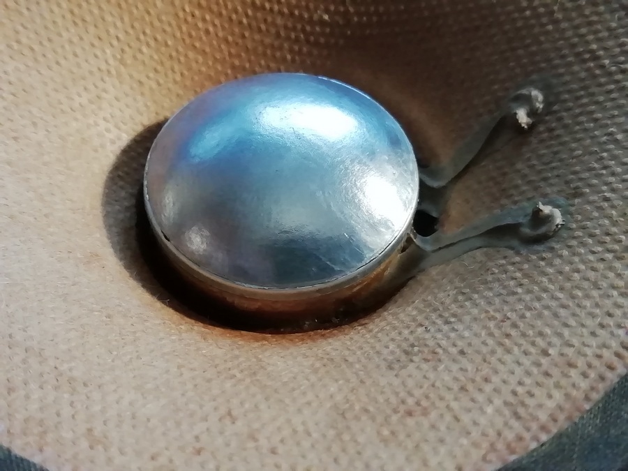

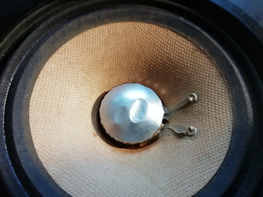

А уже дома, На стоковые колпачки
были приклеены на БФ-2. Обе поверхности протёрты спиртом. На новый колпачок, "насаженный" на зубочистку с сырой резиной с внутренней стороны нанесён клей тонким слоем и новый колпачок "насажен" на старый. Выступивший местами капельками клей удалён той же зубочисткой. Новые колпачки приклеены на оба СЧ динамика.
Что есть сказать по звуку. Избыточная, на мой вкус, яркость свойственная данным СЧ отступила. Динамики стали как бы спокойней. Всё же как не крути, а слой клея хоть и тонкий дал о себе знать. Какое-никакое, а демпфирующее средство. Ну и дополнительный вес хоть и незначительный.
