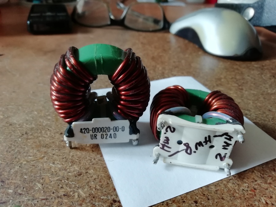

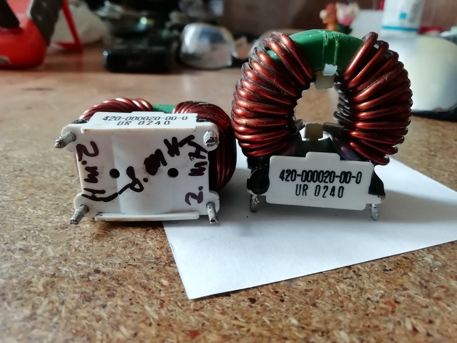

Вот я и думаю, чтобы не грузить катушку данного динамика средними и высокими частотами, подключить его через индуктивность в 8,0 мГ. Есть у меня как специально пара таких. На кольцах, с мощных бэкапсов. Провод как минимум 2,5 мм, и нулевое сопротивление. На кольце по две катушки в 14 витков каждая и индуктивностью в 2,0 мГ. Соединённые последовательно как раз 8,0 мГ.
160 Герц первым порядком обеспечено. И пусть хоть до пятисот играют.
И да. Еще не проверил ни одной из деталей фильтра на соответствие номиналам. Но плёнку на ВЧ приготовил. Завтра, для понимания, фото индуктивностей закину сюда.
Лишнее это...

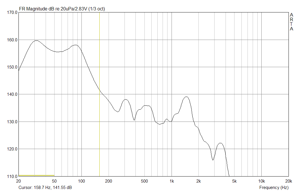

вот ачх бандпасса, снятая с порта, без фильтров:
Игорь, это же не СЧ/ВЧ грузить низкими частотами. Какая там перегрузка)
Я бы не советовал ничего добавлять, но всегда можно попробовать и сравнить.

Игорь, а ТС параметры дина не снимали, того что в БандПассе?
Нет. Не снимал. И вряд ли буду. В акустике ни одна гайка не тронута ключом или головкой.
Ну ежели катухи добавлять - значит стенку снимать. Так почему бы не измерить? Можно же не откручивать вовсе. Очень интересно, ибо никаких рекомендаций по параметрам для бандпасса никогда не находил.....

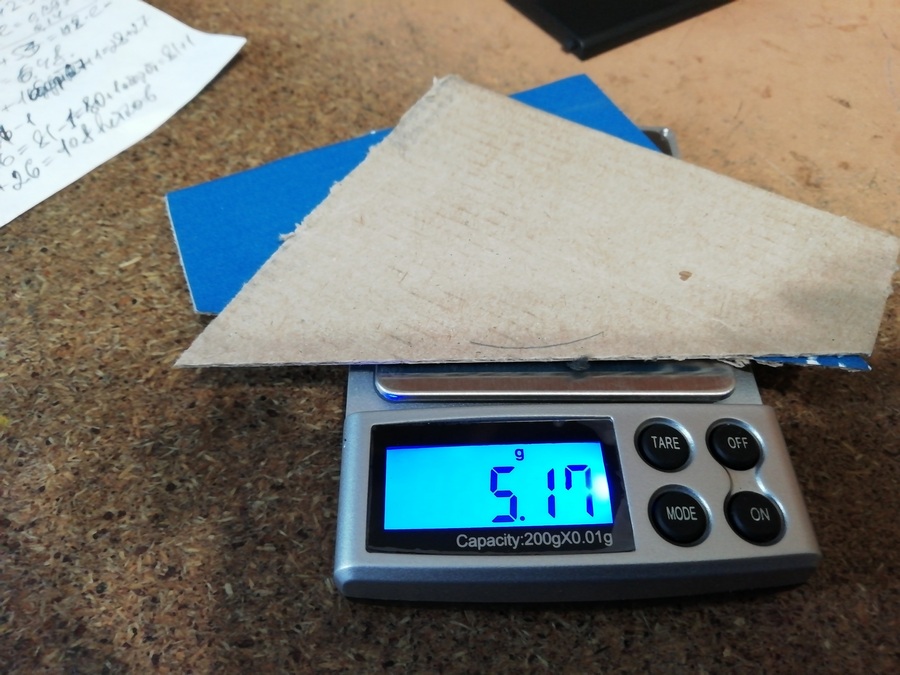

Я лучше подумаю как плоскую СЧ/ВЧ головку сделать. Нашёл однослойный картон толщиной 1,4...1,5 мм. Взял в среднем 1,45 мм. Две стороны с одним гофрированным слоем внутри. И весом одного квадратного сантиметра 0,0379 грамма. На поглаживание откликается таким же шелестом как и тканевая купольная, только ещё дальше в ВЧ хвосты уходят. Нет стеклянного отзвука как у слюды.
М-м...Можно по подробнее с этого места? Особенно про картон-мне давно надо-я писал об этом.

Картон от коробки для бумаги А4. "KYM BUSINESS".
IMG_20211009_095444.jpg Это кусочек с размерами 130х105 в мм. Отсюда я считал. Очень прочный.
Коробка по внешним: Длина 305 мм, Высота 235 мм и Ширина 215 мм была полная бумаги и ей хоть бы хны.
