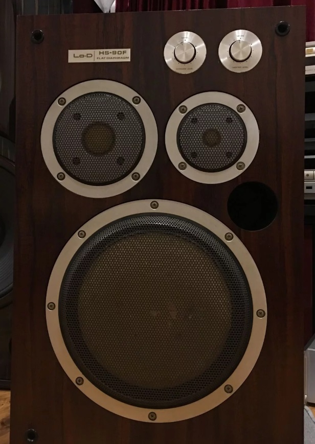

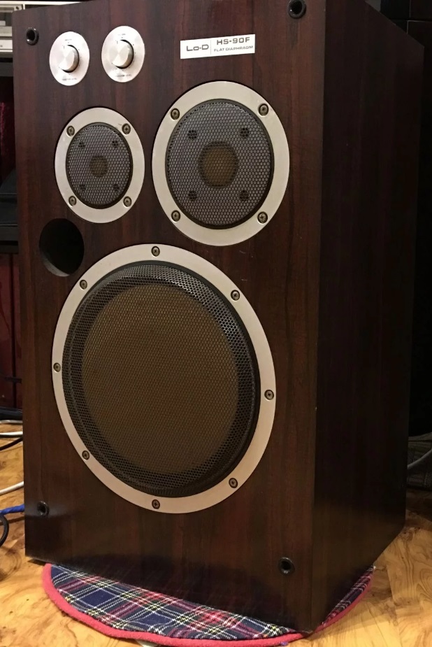

Это топовая модель Lo-D (не считаю фантастику которую ни кто никогда не видел),
Толстый крепкий ящик (45 кг), уникальные плоские диафрагмы, фильтры собраны на высококачественных пленочных конденсаторах и катушках на трансформаторах а не ферритах! все разведено бескислородным кабелем, в общем изделие очень серьезное,
по цене 160 000 йен за шт, это дороже, тех же OTTO SX-P1, Sony SS-G7, Technics SB-8000 и других признанных лидеров Винтажа. Lo-D, меньше размером, сделаны лучше, они не конвейерные, редкие.
По звуку отличаются, также от большинства Японцев, они музыкальны , нет ни малейшего намека на жесткость и сверх аналитичность (чем часто грешат Technics, Diatone и др Японцы). Сильная сторона акустики это умение раскрывать и подавать происходящее на сцене с самых малых оборотов. Бас очень глубокий, печеночный! даже на 1 Вт чувствуется телом.

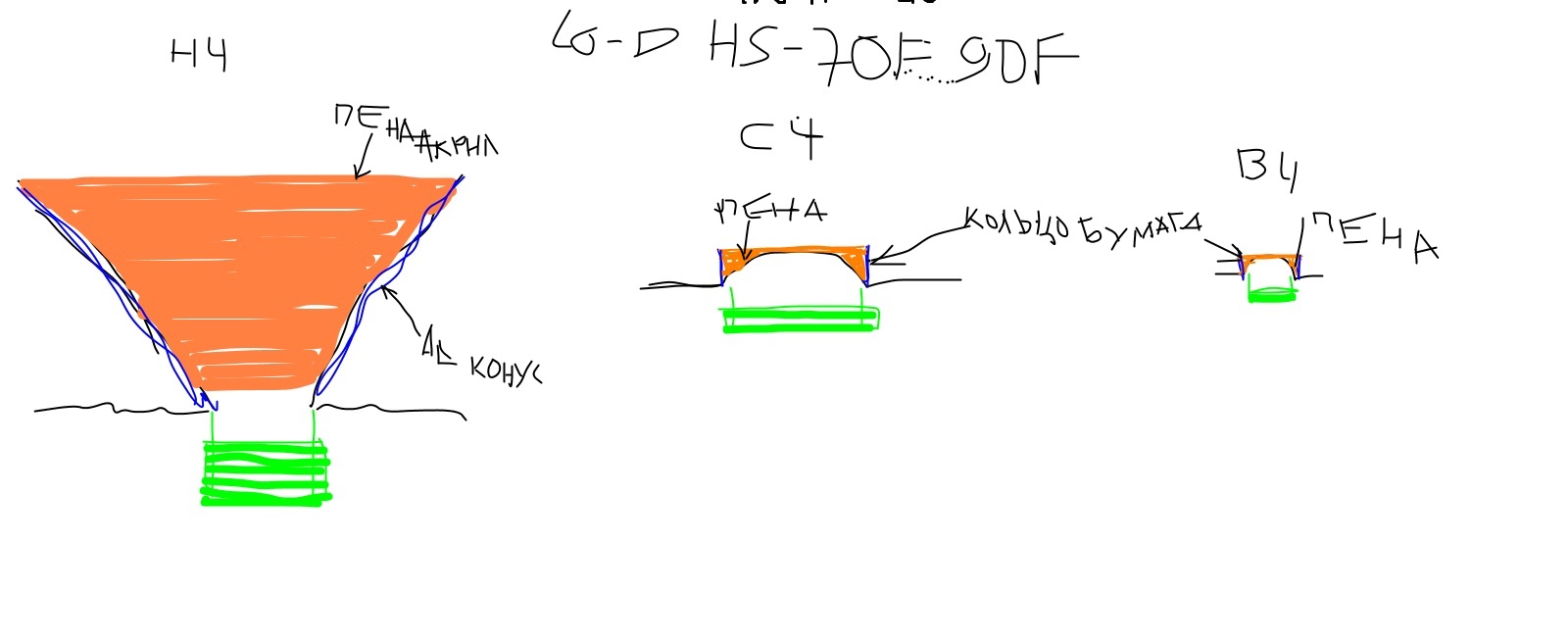

НЧ может быть. Алюминиевый конус залитый пеной. С катушкой на его вершине.
СЧ/ВЧ обычные купольные алюминиевые излучатели на тонких шёлковых подвесах полутором. Только вокруг куполов приклеены бумажные кольца в виде цилиндров, которые так же заполнены пеной.
Все три динамика устанавливаются своими плоскостями на одной вертикали.
У АС данной серии иногда встречаются дефекты в виде отслоения пены от алюминиевого конуса НЧ динамика.

Игорь, есть предположение, что НЧ диффузор по форме не конус, а обратный купол (парабола), потому как предшественники конца 70-х годов именно такие.
У семидесятых именно конус. Был в ремонте именно с таким дефектом
Я понимаю, что для вас что не плоское-всё конус, но по мне слева-конус, справа-обратный купол
Для остальных формучан: фотка из инета - НЧ с HS90 -обратите внимание на форму огибающей диффузора.

Я понимаю, что для вас что не плоское-всё конус, но по мне слева-конус, справа-обратный купол.
Я тоже вижу слева конус и у него плоская поверхность. Какой она ещё может быть у конуса?
Постараюсь сегодня найти фото и глянуть. Насколько помню - динамик был разобран.

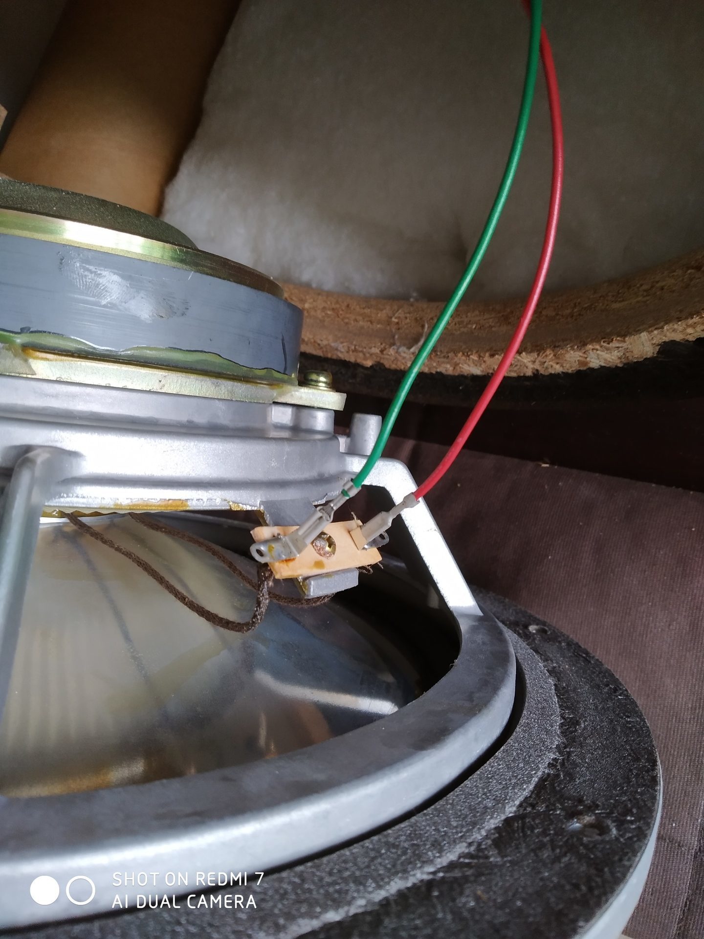

Да всё понятно было с первого раза.
Просто меня терзают смутные сомнения так ли это?
Буду искать фото.
Меня другое волнует- в центре диффузора отверстие присутствует или нет?
У моих колпак как будто заполненый пеной-очень жёсткий и не звенит. По логике - отверстие не нужно.

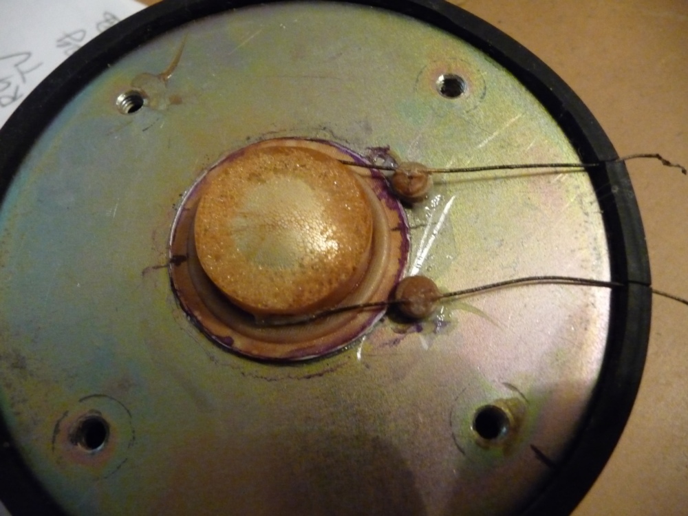

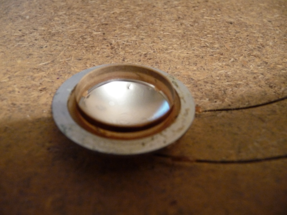

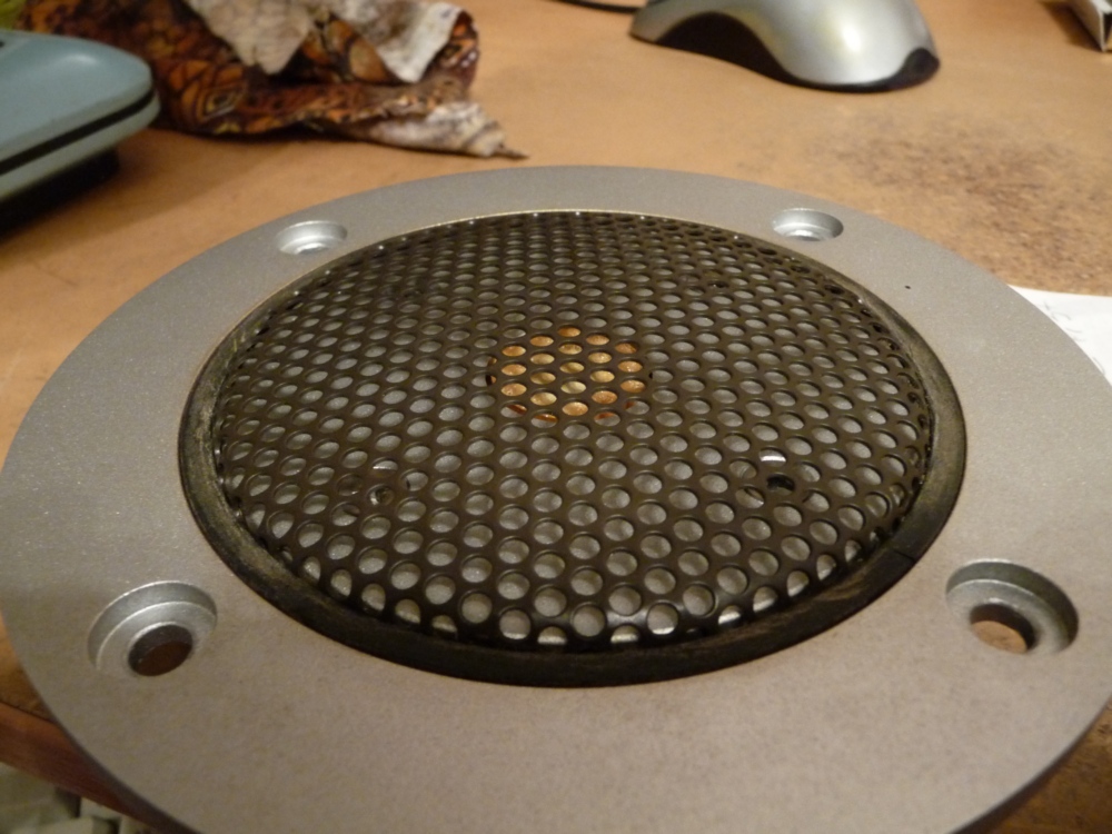

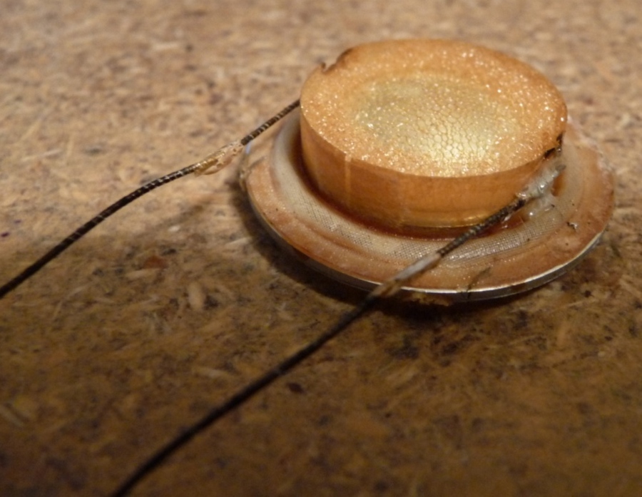

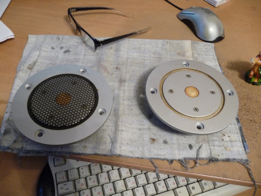

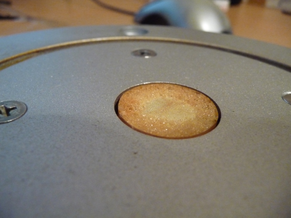

Пока нашёл только ВЧ. Внешне
P1240018.JPG P1230999.JPG P1230997.JPG P1230998.JPG P1240008.JPG P1240009.JPG P1240298.JPG P1240297.JPG
На последнем фото видны такие же лепестки как и на пищалках в теме про "Lo-d иTrio", которые фиксируют от смещения вниз алюминиевый купол вставленный вовнутрь каркаса.
СЧ и НЧ пока найти не получается.

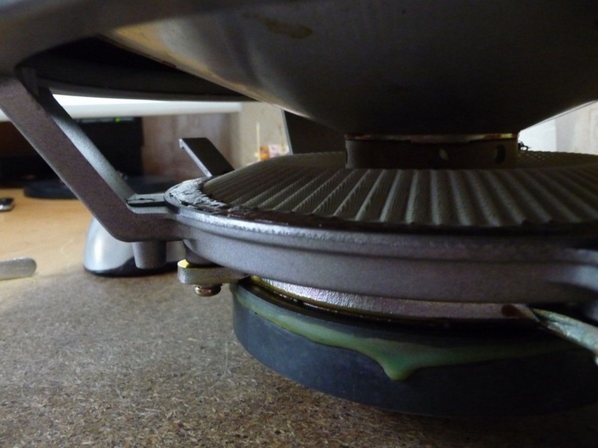

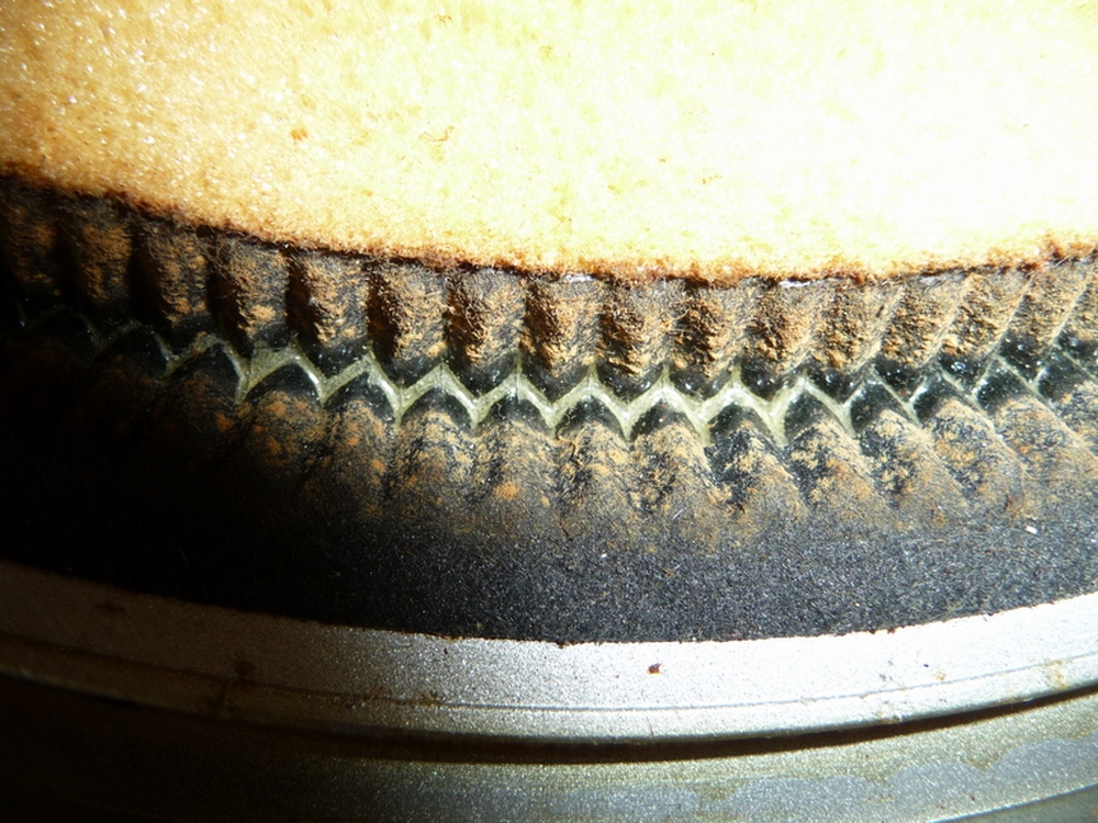

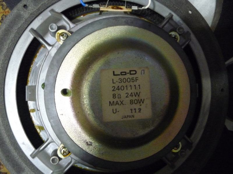

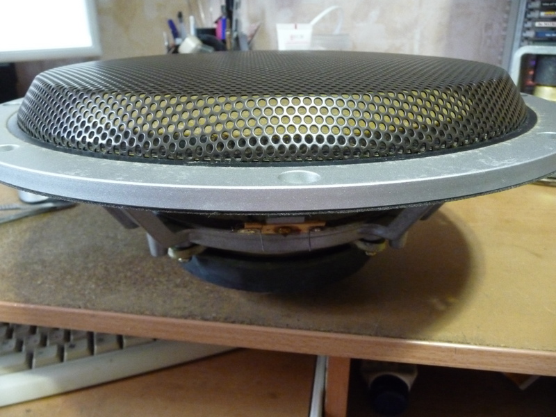

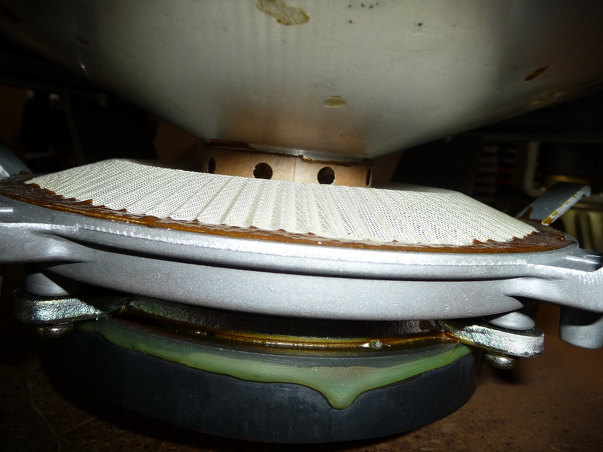

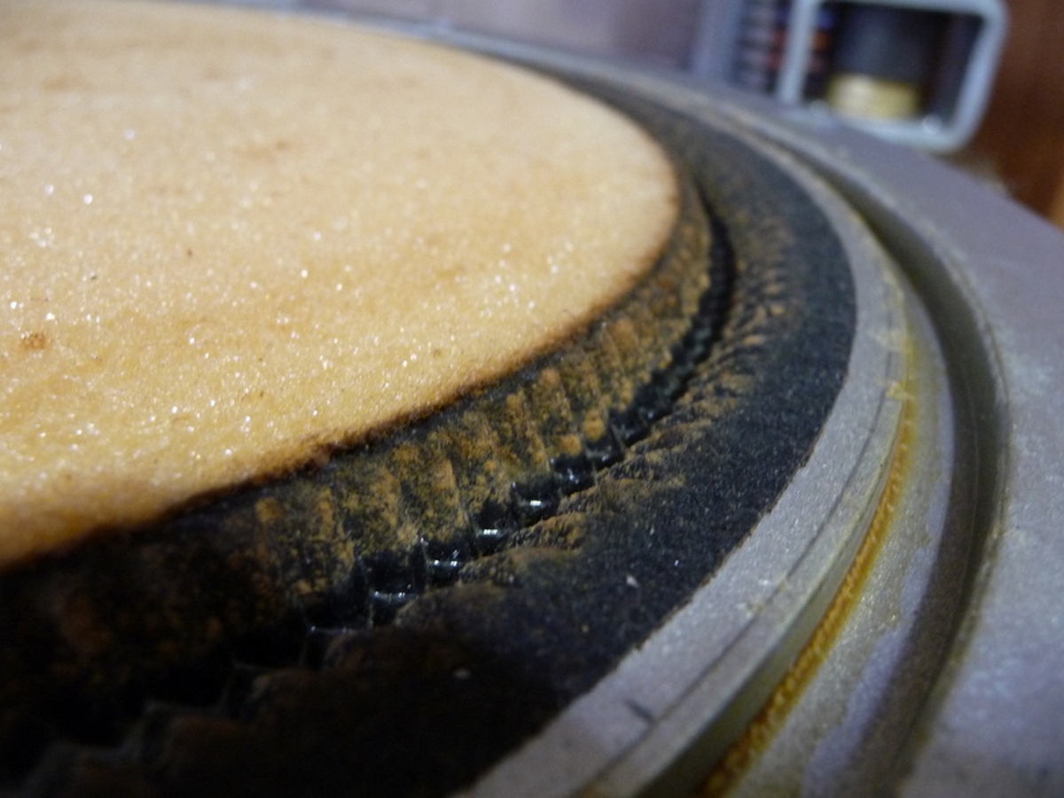

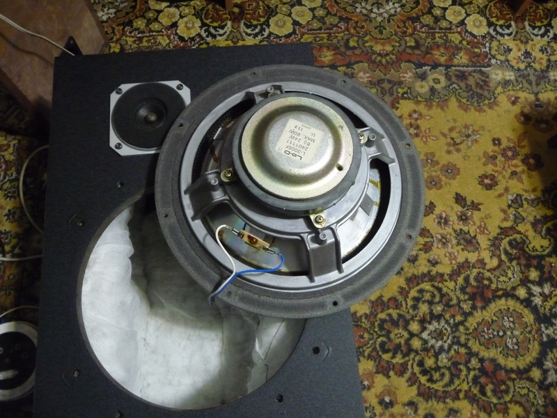

Нашёл НЧ с Lo-d HS-90F, который отказался делать
Горизонтальная поверхность из пены НЧ излучателя.
Их фирменный подвес
Обратная сторона алюминиевого конуса в котором я не вижу обратного купола
Видна такая же хитрая ЦШ как и подвес.
К сожалению фото мало. СЧ пока найти не могу.
Вот не пойму - зачем так сделано?
Да хрен бы их знал. Чего гадать. Выпускали - значит обосновано. Капиталисты деньги зря не станут тратить.

А тут и не видно формы-как будто обычный конус.
Катушка и магнит посолиднее, чем у меня.
Когда буду изымать свой динамик-попробую сфотать.
