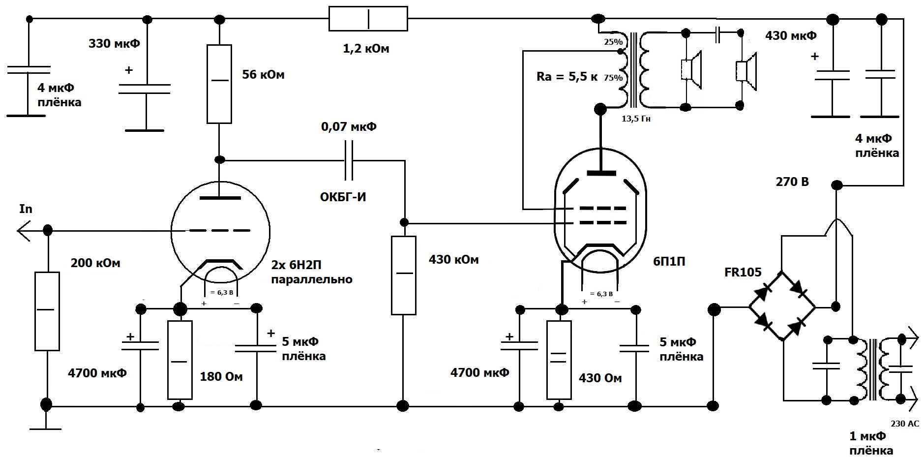

Подумываю над вариантом сделать 6н2п+6п1п, с ультралинейным (25%) включением выходной лампы. По ВАХ обещает быть очень линейным. Придумана вот такая схема. Прошу высказать мнение, и подсказать, что не так.
Я не понимаю, нужен ли так тут SRPP, ведь низкое выходное сопротивление в данном случае не нужно, а перегрузочная способность также лишняя, где тут перегрузки? Решено взять так-то рекламируемую как самую линейную лампу, 6н2п, запараллелив два её триода. Получаем триод с в два раза большей крутизной и в два раза меньшим Ri. Ток будет около 3мА.
Буду рада помощи!
P. S. На схеме ошибка, катодный резистор для 6П1П, естественно, около 300 Ом, может ниже.

мало напряжение питания для 6н2п,лучше 6н23п поставьте

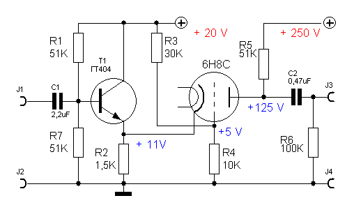

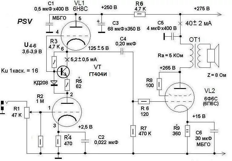

Думаю над этим, что-то из
    4.6 KB · Просмотры: 68
    79.4 KB · Просмотры: 59

1. 180 ом в катоде 2*6н2п при 3 ма тока даст 0,5 В - вы сразу в сеточных токах.
2. Я бы не стал параллелить триоды - половинка 6н2п играет неплохо, а входная емкость 6п1п, тем более в УЛ, не высокая.
3. можно попробовать половинки 6н1п/5п или 6с3п/4п
Не знаю на счёт 6н2п. А вот у меня есть усилитель с 6с45п в выходном каскаде. Смещение -2.8В. Так я осциллографом недавно посмотрела - оказывается, что на максимальной мощности, до ограничения на выходе (4ом), у меня драйверный каскад на 6с1ж усиливает до +/- 4В пик-пик. То есть получается, что у меня 6с45п бывает в +смещении до плюс 1,2В! И ничего, искажений нет.

Падение на сеточном антивозбудном резисторе покажет,есть сеточный ток у 6с45п или его нет.Если есть,то лампа уходит в А2

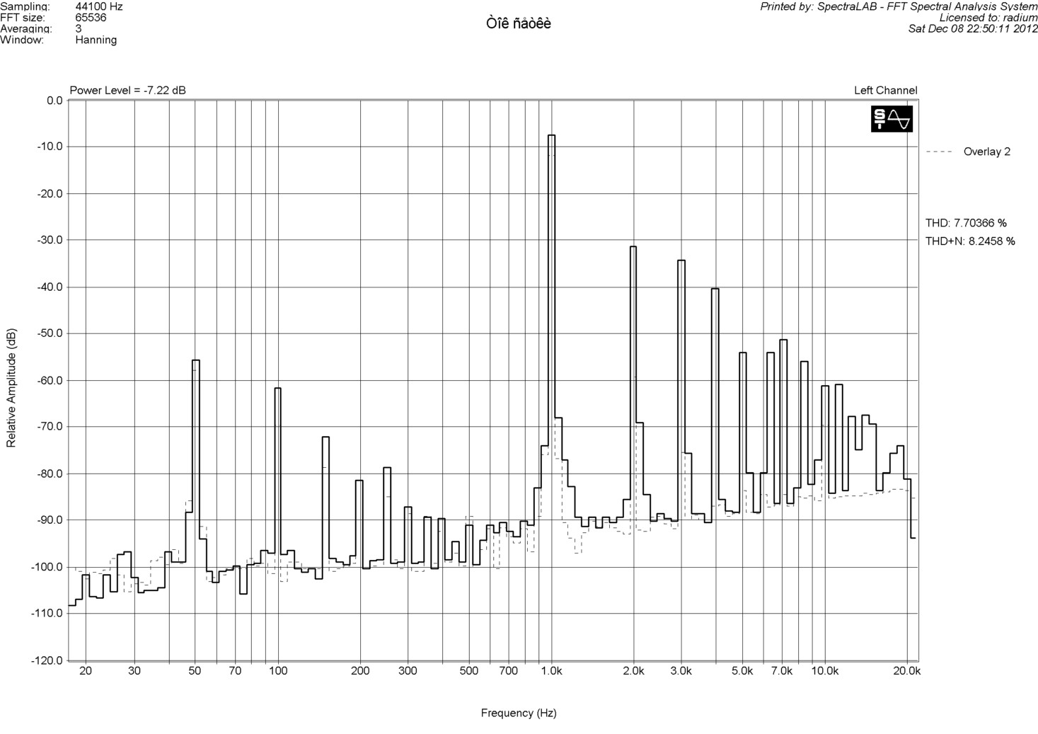

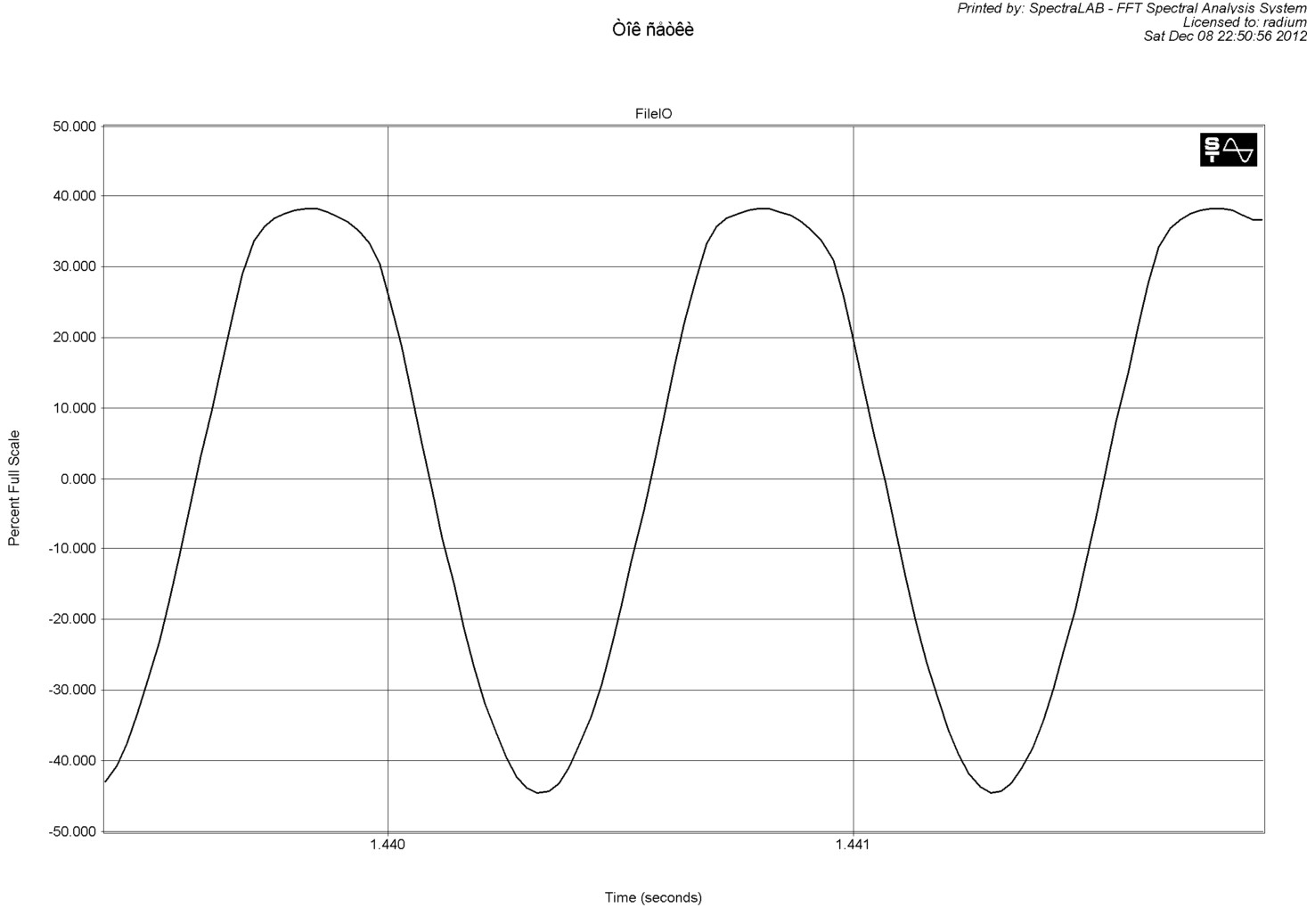

Вот посмотрите картинки ограничения синуса и спектр при заходе 6н7с до +2 В

Да, всё закономерно. Интересно, что вторая гармоника всё равно выше...
У меня при максимальном сигнале (без ограничения ещё) на резисторе утечки сетки появляется напряжение 0,3В (112ком), совсем небольшой ток выходит
Ну-ну.
Не имеет значения при таких искажениях.
Входное сопротивление со 112 ком падает до 3-10 ком, а в остальном все нормально.
Шутите? Уровень меньше минус 30дБ. Я такие искажения совсем не слышу!
Как Вы это посчитали? В моем случае всё равно получается, что входной драйвер на 6с1ж осиливает такую нагрузку
Ну я не ухогорлонос и за слух не отвечаю, но при -22 дб второй гармоники от основного тона и расчестке остальных до 17-й получается примерно 5% и это слышно за версту.
Я прикинул в уме, а считаетсч по формулам из учебника Войшвилло, рекомендую.
