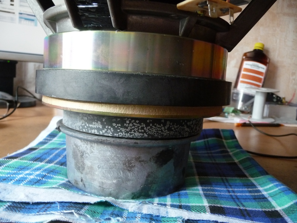

у динамика Игоря в зазоре 7÷8 метров. Т.е. надо сделать всего-то в 2 раза больше чем у заграничного ширпотреба.
7...8 метров?! Бугагашечки! smile_1 Там именно в два раза больше! Именно у катушки JBLевского ширпотреба мной не тронутой.
И у заграничного ширпотреба от 12" Корал, изначально провод катушек имел длину в два раза большую от указанной "инженером-провидцем".

Да там и без подсчетов, тупо опираясь на фото катушки JBL ясно, что указанные 7 метров провода, конкретная реникса.
Игорь, ты же понимаешь что я посчитал.
Нормально так посчитано smile_6 Сэм... восэм метров будет. 6 витков от семи до восьми метров. smile_1Как считали-то, что получилось у двухдюймовой катушки JBL, с Re=4.7 Ohm, длина провода 7...8 метров? Хотелось бы получить точный, инженерный расчёт.
У меня, по ГПТУшному, например получилось точно. 16,8 метра. Это вся высота намотки. Какая у Вас?

8 метров, по четыре сверху и снизу. И что? Низкочатотнику так и нужно. Всегда в зазоре одно и тоже и катушка не может покинуть зазор. Именно для того она и длинная.
К моменту когда короткая катушка немного покидает зазор,
Но она же покидает! И в зазоре сколько остается? Меньше чем положено. И ровно настолько, насколько покинуло.
длинная уже наполовину его покинула,
Зато ни одного витка из остатков не покинуло зазор. Связь с магнитным полем какая была, такая и осталась. Откуда здесь взяться искажениям которые создаст короткая катушка выйдя частично из зазора и ослабив свою связь с магнитным полем зазора уменьшив количество витков в нём?

Вот, что нужно для короткой катушки НЧ динамика
А не извращения доступные за копейки. Оправдывая их отсутствие тем, что
Игорь, сам на эти фото внимательно посмотри. Там нижний фланец - голимая штамповка, даже торец резцом не прошли, думаю понимаешь что и плоскость приклейки к магниту тоже.
В принципе если хочешь сравнить - напиши сколько у этих динамиков В и L - сравним и узнаем. Всего-то делов.
Только ты знаешь результат и я знаю что ты знаешь или хотя бы догадываешься посмотрев на фото. Там где штамповка победить невозможно. Потому что подход разный. Вот не любишь ты проценты, а зря. Любил бы - уже сейчас мог бы прикинуть разницу. Она в районе 20-25%. Это про BL.
за 28 лет постоянной практики работы с динамиками ни разу не попадался НЧ динамик стиля ундер.
Значит не было никакой практики. У Игоря была, у Сергея ДВ тоже.
