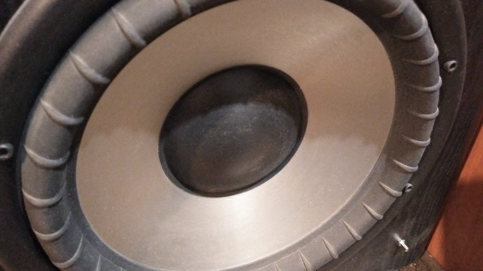

    129.9 KB · Просмотры: 116
NiCobalt
17 Мар 2021
1,317
447
Еще бы диффузор хороший найти...
Брал в "Диффузоре" десятка полтора, для замены в ПРОФ (не всех) пойдет и подвесы возвращал обратно. Себе не хочу такие.
Почему нет ?
Себе заказывал с каталога DP250-1 (10гд-18) 6 шт и D250-3 10 шт . На шп пошли вторые . 2 шт пробника выбросил и 2 без пары по массе .
Качество вполне . Сравнивал с польскими легкими вариантами они красившее конечно но шелестящие т.е. с бумаги сделаны но в руке как кусок пластика голимого .
