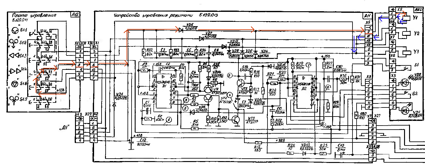

Подскажите кто в теме - 233й светлый достался, все вроде сделал, но нет перемотки вперёд. Электромагнит исправен, блок кнопок управления проверил, разъемы также просмотрел/прозвонил. Нет перемотки и все...
Ну а тему вы читали?
Раз вы пишете, что нет перемотки вперед, значит есть воспроизведение и перемотка назад, значит мотор и куча пассиков с шестеренками работает.
Что делать? Разобрать всё так, чтобы добраться до механики, глазАми и пальцАми найти место которое прокручивается или заклинило. Явно не хватает крутящего момента. Надо разбирать и лазАть.
Чаще всего проблемы в резинках - обрыв, растяжение, потеря упругости и т. п. Кто может сказать заочно?

Спасибо за совет. Но ещё раньше вашего совета тупо махнул местами разъемы перемоток влево/вправо - работает.
Всё работает или теперь не работает левый узел?
Если так, то всё проще - надо в первую очередь проверять контакты.

Да, перемот вперёд работает от гнезда назад. Интересно, цешкой цепи звонятся, переключалки тоже как надо работают. Ладно, кислоту и вперёд не глядя каждый.
А вот я в этом не уверен, чудес не бывает.
Надо тестером проследить прохождение +12 В по схеме.
Ни в коем случае.
