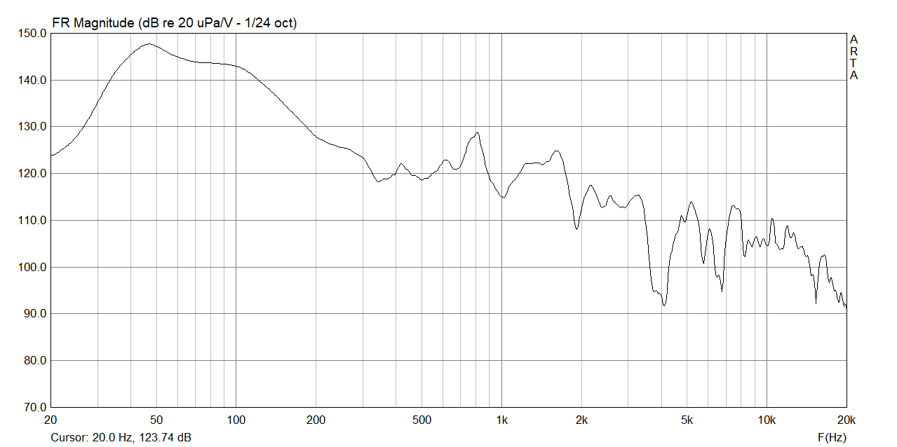

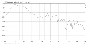

Для начала, АЧХ измеренная у порта:
Конструкция представляет из себя Банд-Пасс 4 порядка.
Излучатели - пара KT100V

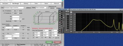

Расчет был проведен в BassBox Pro6
Вот скрин из программы:

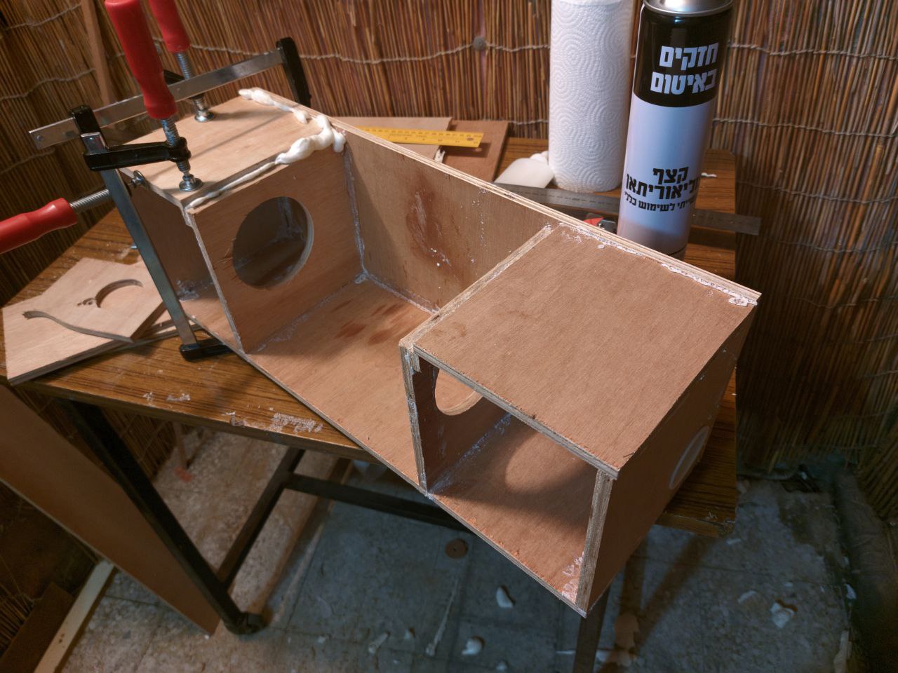

Немножко кишков:
