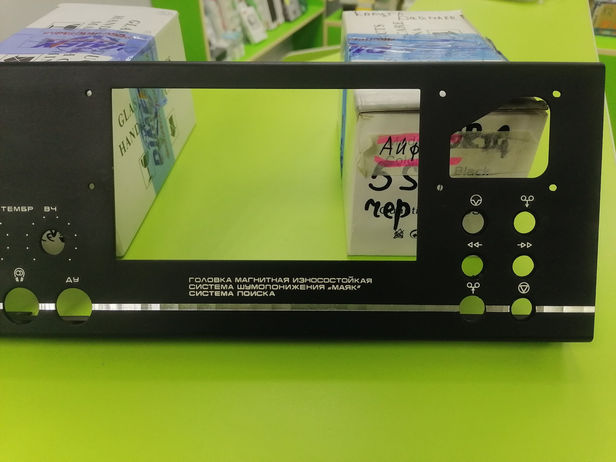

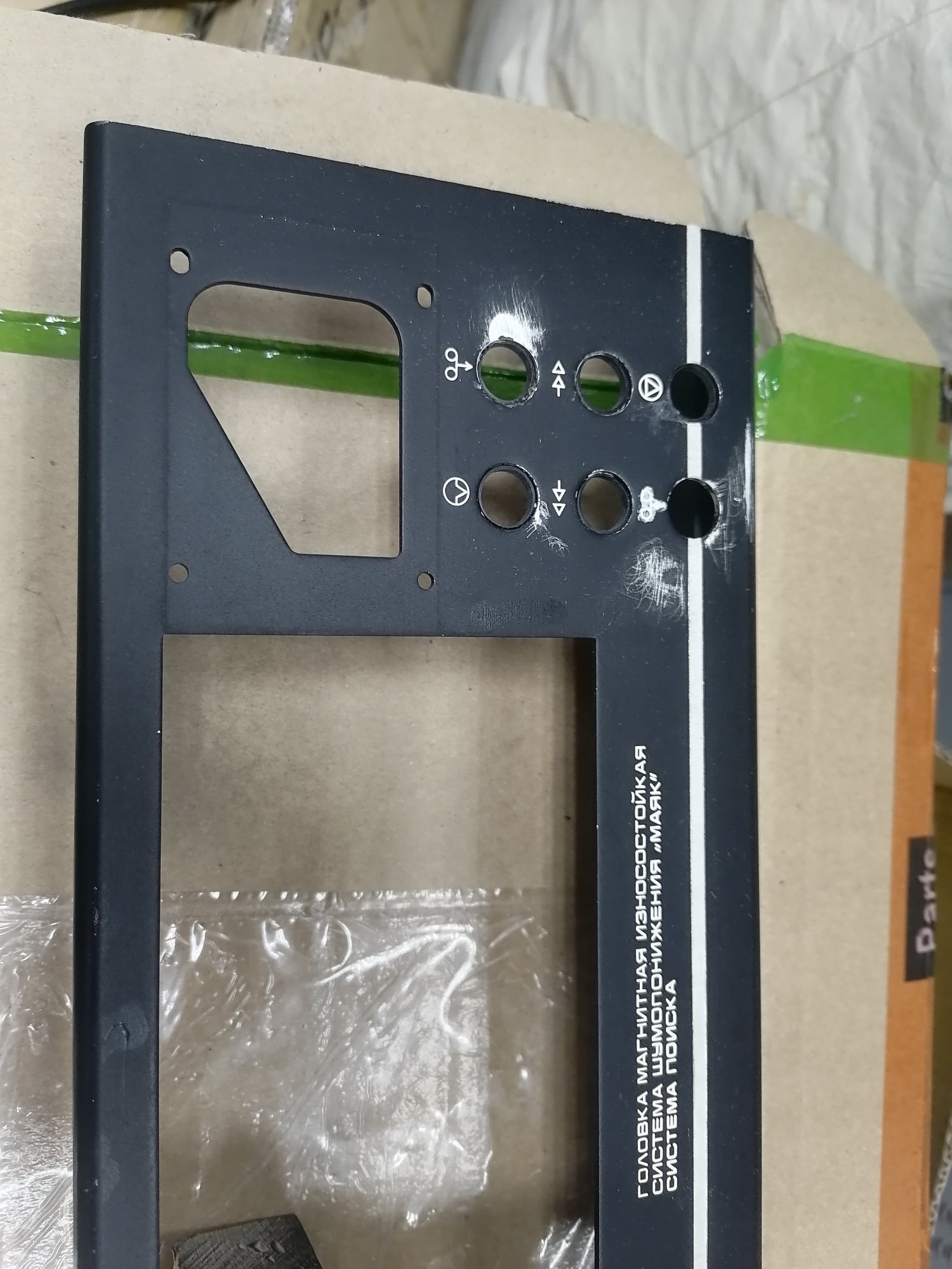

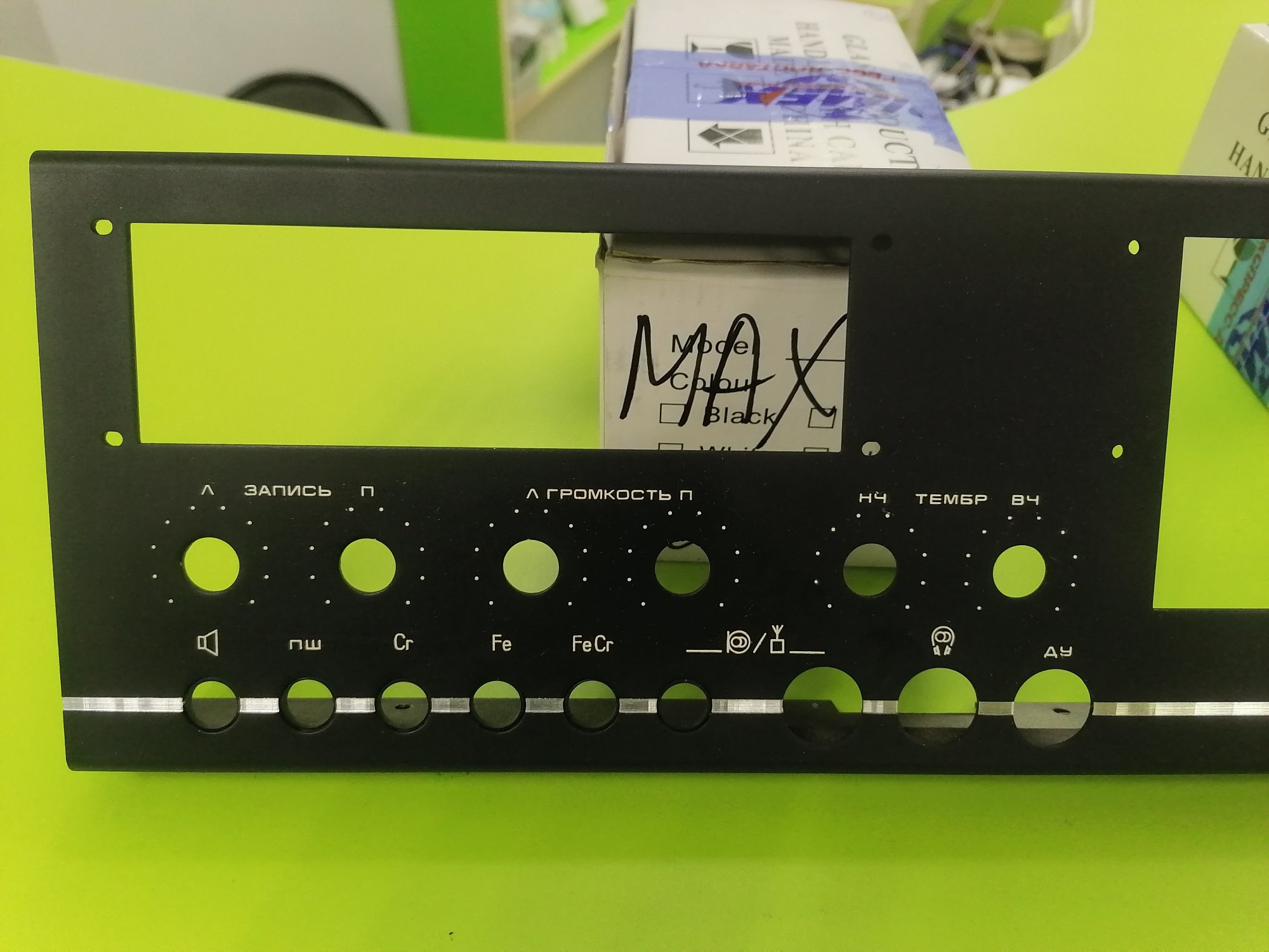

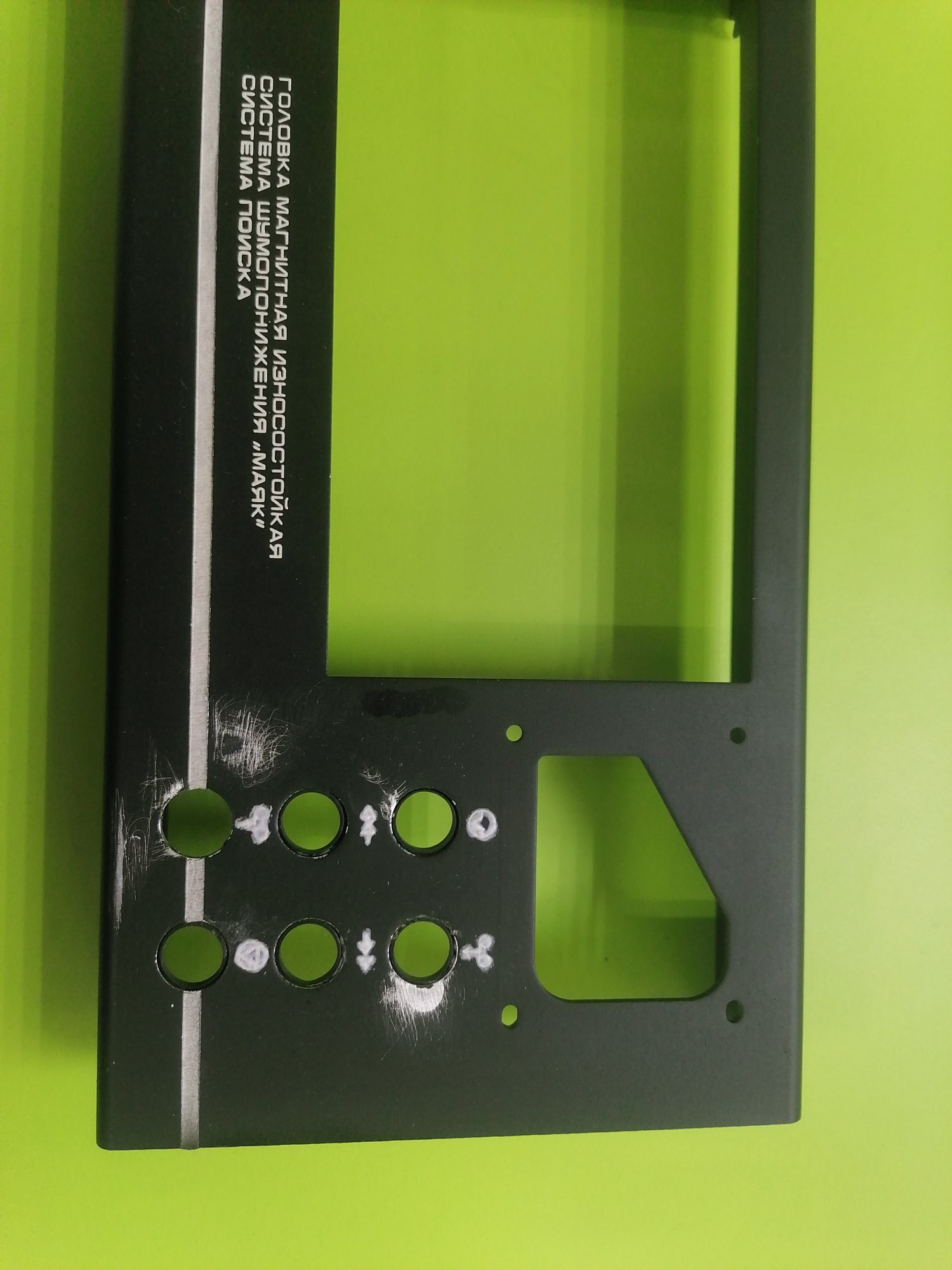

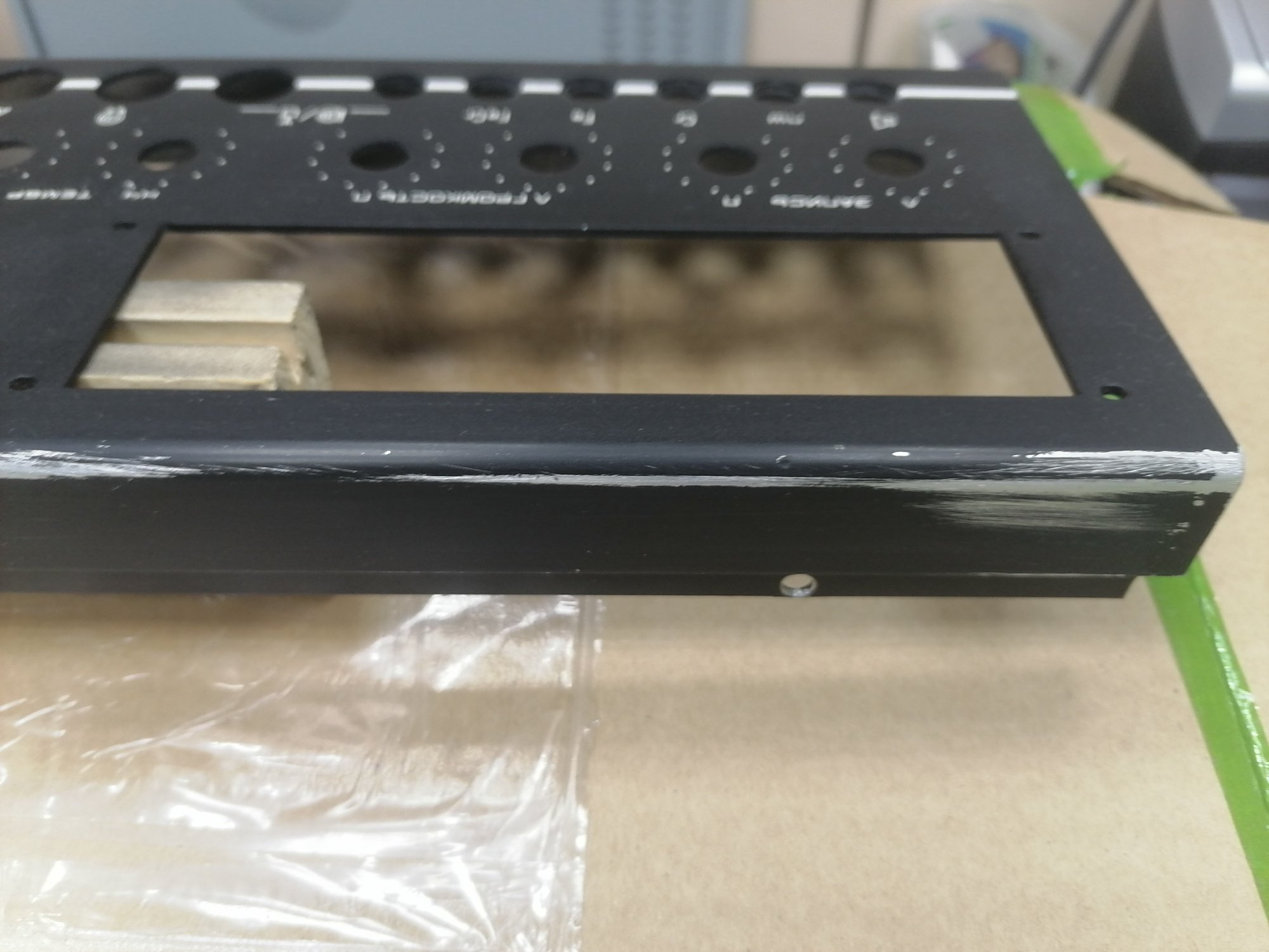

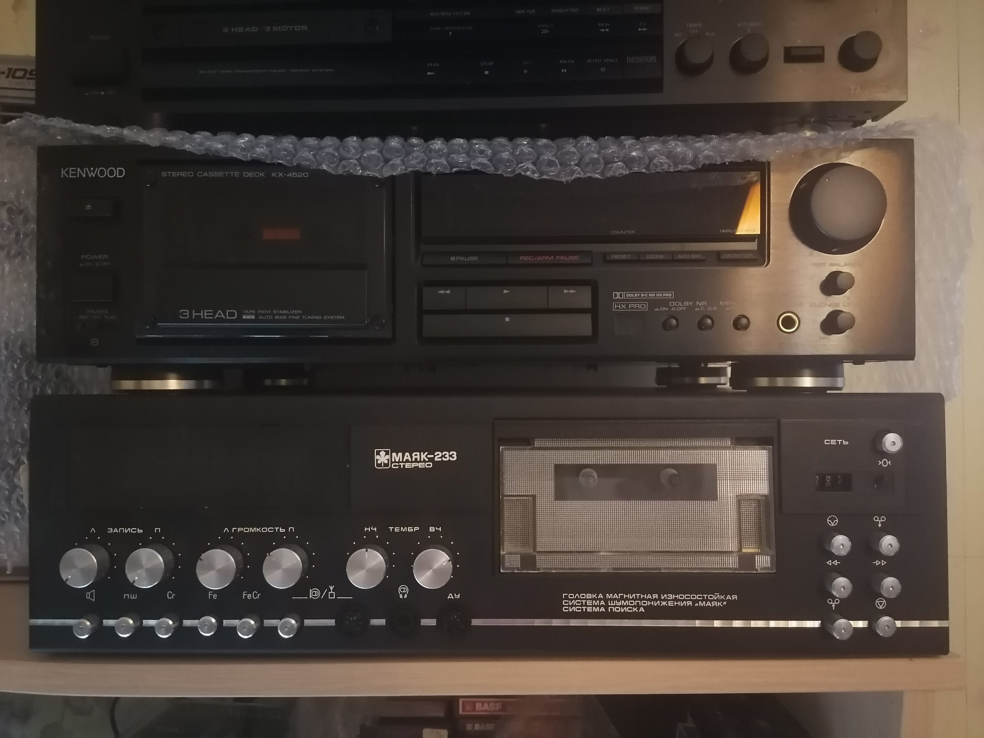

А я восстановил панель Маяка-233, была драная, а стала вот такая почти как с магазина,красил аэрографом

В итоге получился вот такой аппарат
А символы то как!?
Символы были целы в основном, я их под микроскопом закрыл методом обводки каждой буквы тонкой кистью зубной пастой,потом красил,а потом смыл водой пасту.
Хорошие руки, умелые.
Приятно посмотреть.
