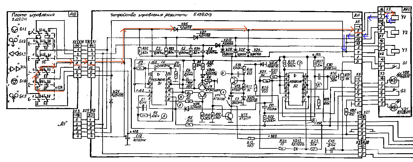

А вот я в этом не уверен, чудес не бывает.
Надо тестером проследить прохождение +12 В по схеме.
Ни в коем случае.
Всё-таки по капле ортофосфорной на каждый штырек пкн БУ сработал, перемотка появилась, но через раз. Добавил вд-40, пощелкал и все решилось. Окислы думаю.
Аппарат красавец, почти как из коробки, ещё под пломбами. Кассетная ниша из говенного пластика правда страшная, краска облезла - покрасить попробую.
Поздравляю. Но причина настораживает. Там таких контактов в разъемах - множество, проявить себя могут в любой момент, хуже если сразу несколько.

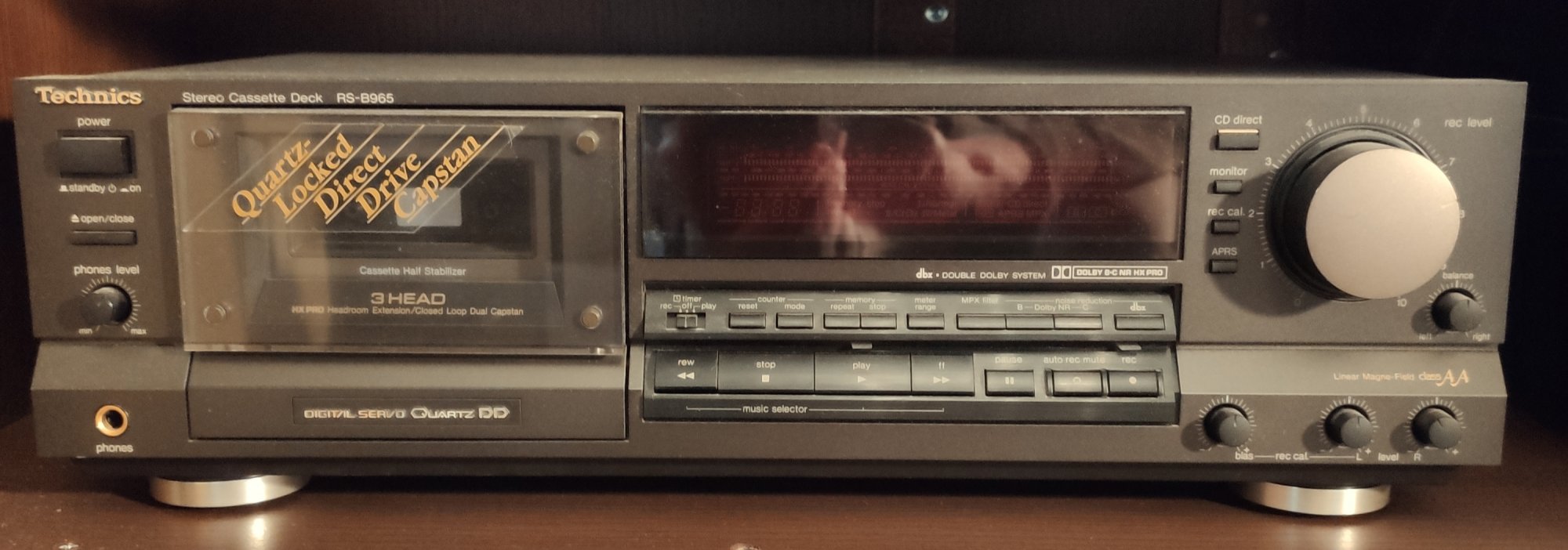

Были совершенно замечательные деки у Айвы и Техникса.
Например такой. Айвы проданы, к сожалению.

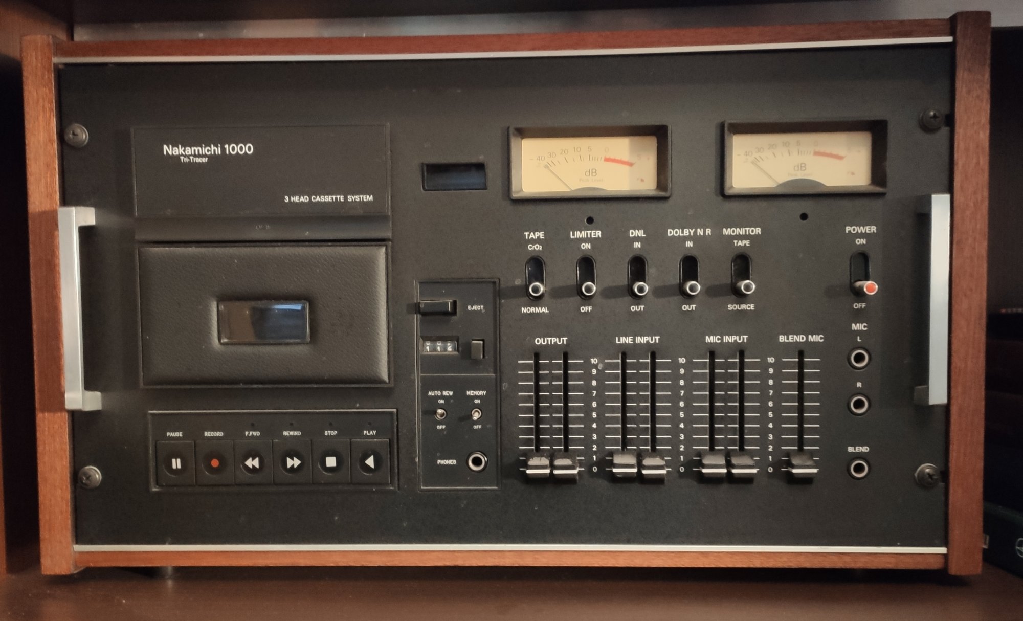

И древний Нак. Тоже оставил себе на память. У меня таких два. На одном записывающая голова в обрыве. У кого-нибудь есть?

Ууу... Какая экзотика (накамичи) :) 👍
Наки да. Они чудесные.
