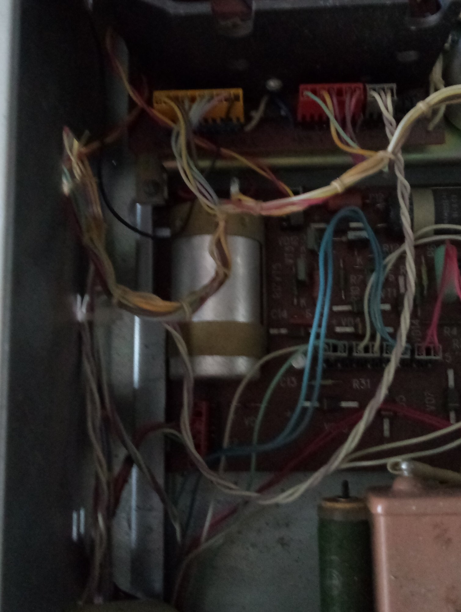

Здравствуйте, подскажите плз, в БП стоят 2 конденсатора ёмкостью 300 +300мкф 50в,нужен именно такой или можно поставить? 600мкф 50в
И ещё, не могу рассмотреть номинал этого кондера
и менять ли квадратный 4 мкФ 250в, я так понимаю пусковой
Некоторые конденсаторы закрыты металлической скобой, это не потому что они чаще других взрываются?
И ещё, не могу рассмотреть номинал этого кондера Посмотреть вложение 346и менять ли квадратный 4 мкФ 250в, я так понимаю пусковой
Номинал той здоровой бочки 2000 мкФ кажется 50 В, менять квадратный кондёр нет смысла.
Нет, они просто слишком большие и ввиду этого не могут надёжно держаться своими двумя выводами на плате, поэтому на них и одевают хамут, который прикрепляется к той же плате.

На плате управления есть большой такой конденсатор 2000*50В. Замените его, и все будет нормально работать. А лучше все на плате электролиты поменяйте.
Плата управления это та что под движком, горизонтально стоящая, большая на которой 2 больших кондера на 2000 и 1000 мкф
Да, это она. 2000 мкФ там для фильтрации питания магнитов. Когда он высыхает, силы магнита рабочего хода недостаточно, чтобы полностью поднять каретку с головами. Срабатывание автостопа при пониженной скорости говорит о деградации фотоприемника, расположенного в счетчике ленты. Пассики меняйте, если старый стал эластичным. Менять на кольцо из камеры - уж лучше выкиньте свой маяк сразу или отдайте/продайте. Материал пассика должен быть однородным, одинаковой толщины и ширины по всей длине, чего от обычной велосипедной камеры получить не удастся.
