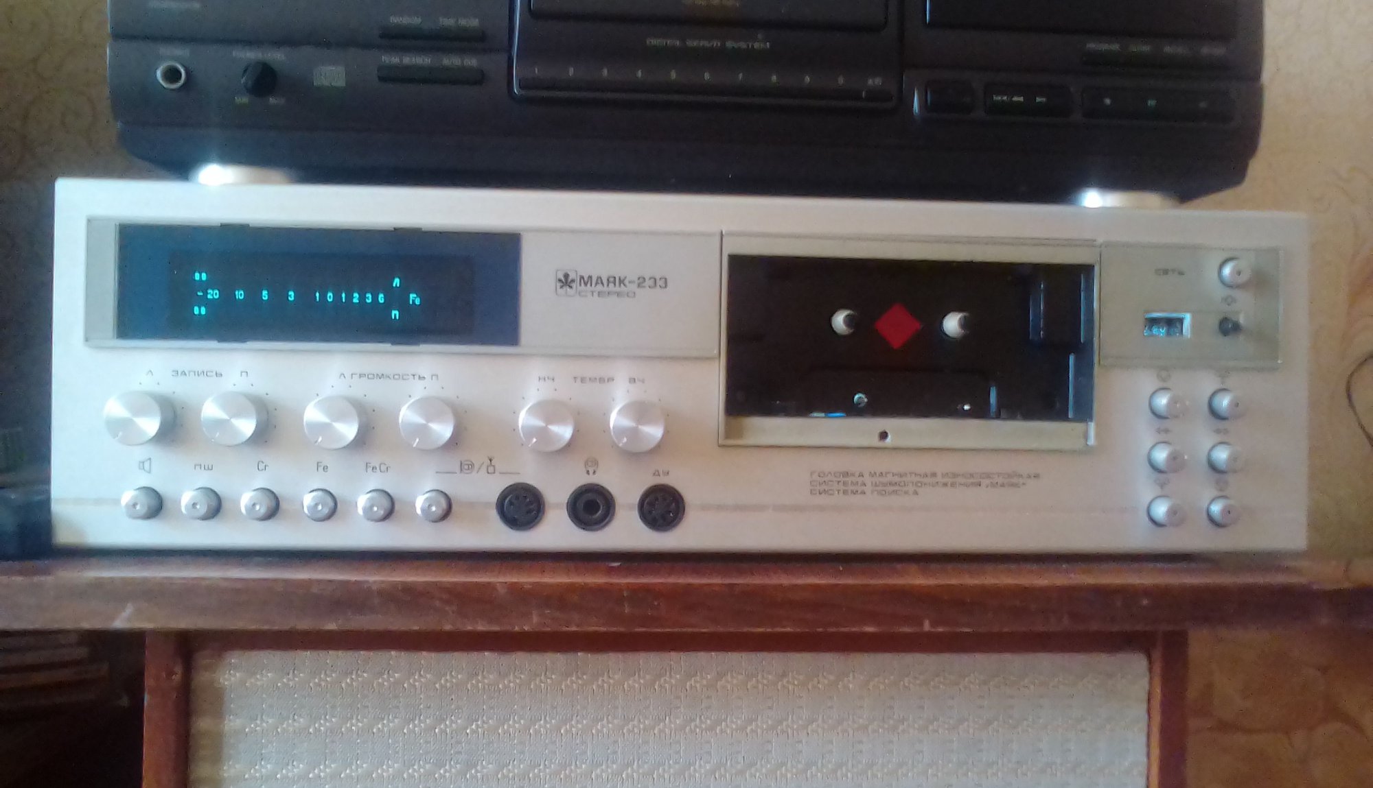

Я одно время чинил фотоаппараты. Среди японских попадались совершенно шедевральные конструкции, причём не ведущих производителей. Но немецкие конструктивно были более интересны. Кстати, передрать полностью дальномерный Контакс ( у нас Киев) у Никона не получилось, затвор повторить не удалось.
Всё,сегодня забрали его.А то весь дом техникой забит.Отдал за сколько и брал в прошлом году.Лишь бы не мешал.

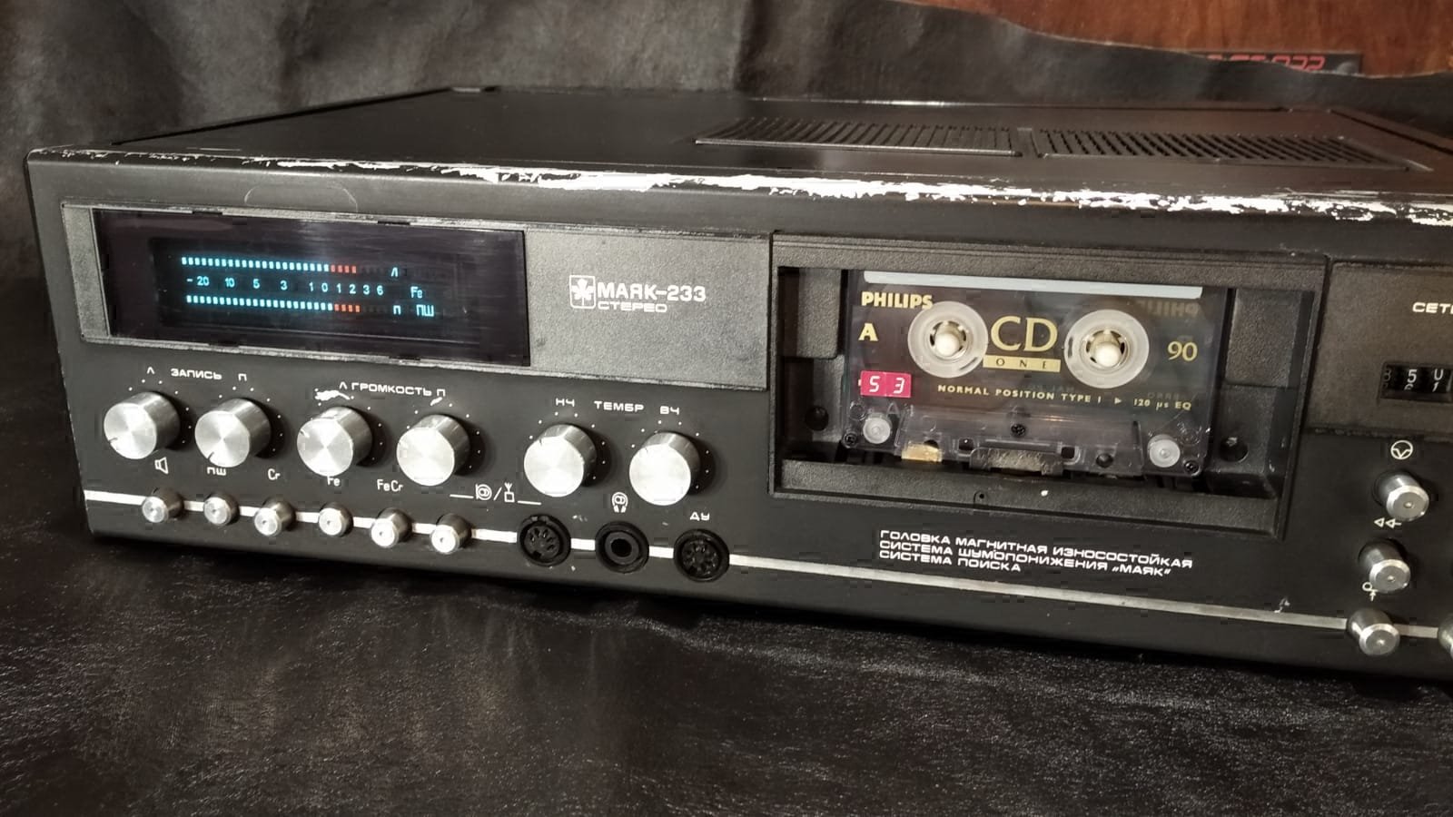

Что не нравится в Маяке верхняя пружина поджимающая кассету, портит она пластик, по мне она слишком жёсткая. Серебристый красиво смотрится
Верно подмечено. Пользуюсь древним способом - снимаем пружину и пассатижами делаем угол прижимного язычка потупее. На немного, градусов на 5-10. Дело пары минут.

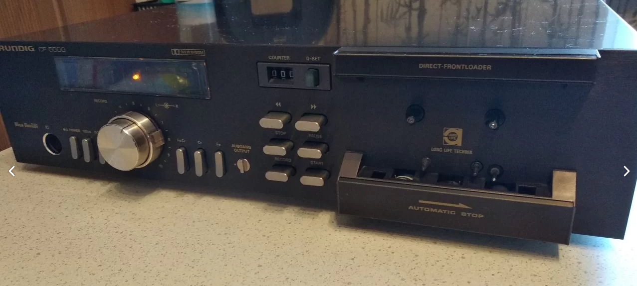

Есть.Грюндики видел точно.
Полез нашёл.Там ещё один был недавно,серебристый понавороченнее и постарше.И подкассетник вроде с левой стороны.

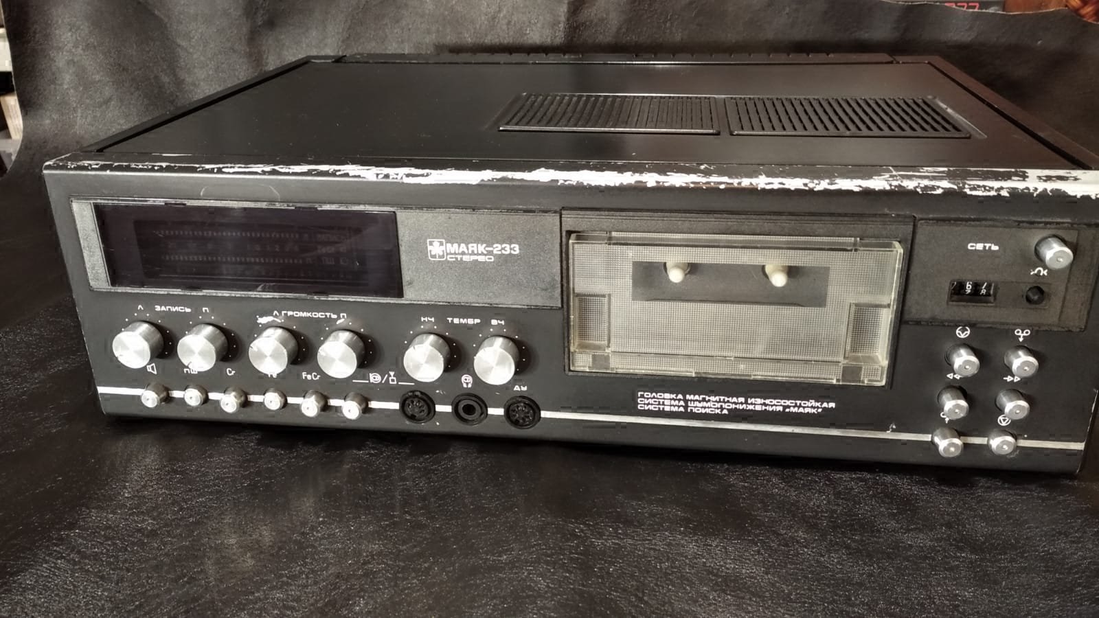

Безреверсные в основном педальные. Вот этот встанет как родной.

Вот,ещё один представитель фронтальной загрузки кассеты.

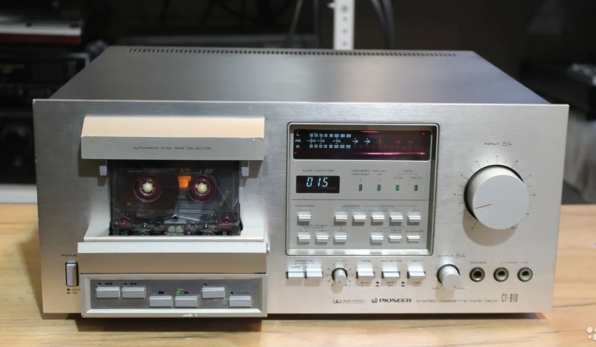

Этот явно интереснее. Это Пионер 950?
У меня был Пионер старший в этой серии. Звали CT- F1250.
Если память не подводит, серия эта года 1980-го или 79-го. Мой был в деревянном корпусе, выглядел солидно.
Разглядел на морде надпись - 910-й. Такого даже не видел. Видимо выпущен до 80-го года. Интересно.

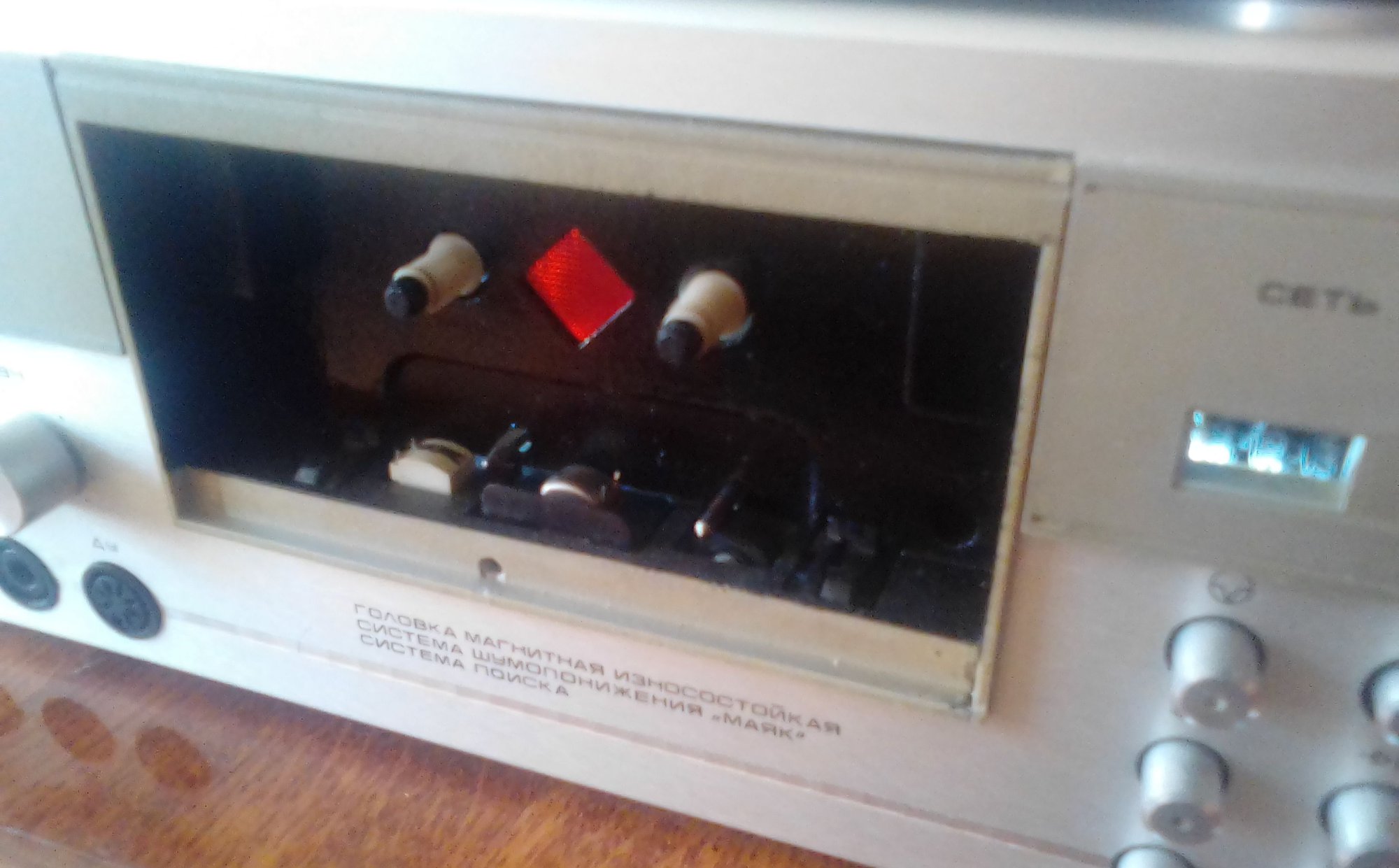

Воспроизводит, пишет, сендаст, новый пассик, свежий ролик японец, все пропаял. Но появилась проблема - иногда на некоторых кассетах начинае цикать (ну или цокать) с частотой вращения приемного ролика. Такой короткий "ЦИК", оборот и снова, и все идет на линейный. Повторю, не на всех кассетах, даже есть кассеты где одна сторона норм, другая вот так. Похоже как заряд статики.

трудно понять...запишите видео с циком.
может заусенец в демпферном прижиме подмотки есть
Что-то знакомое, типа. статика накапливается на магнитопроводе, изолированном от корпуса, потом стреляет. или стойка какая-то от ленты заряжается.
