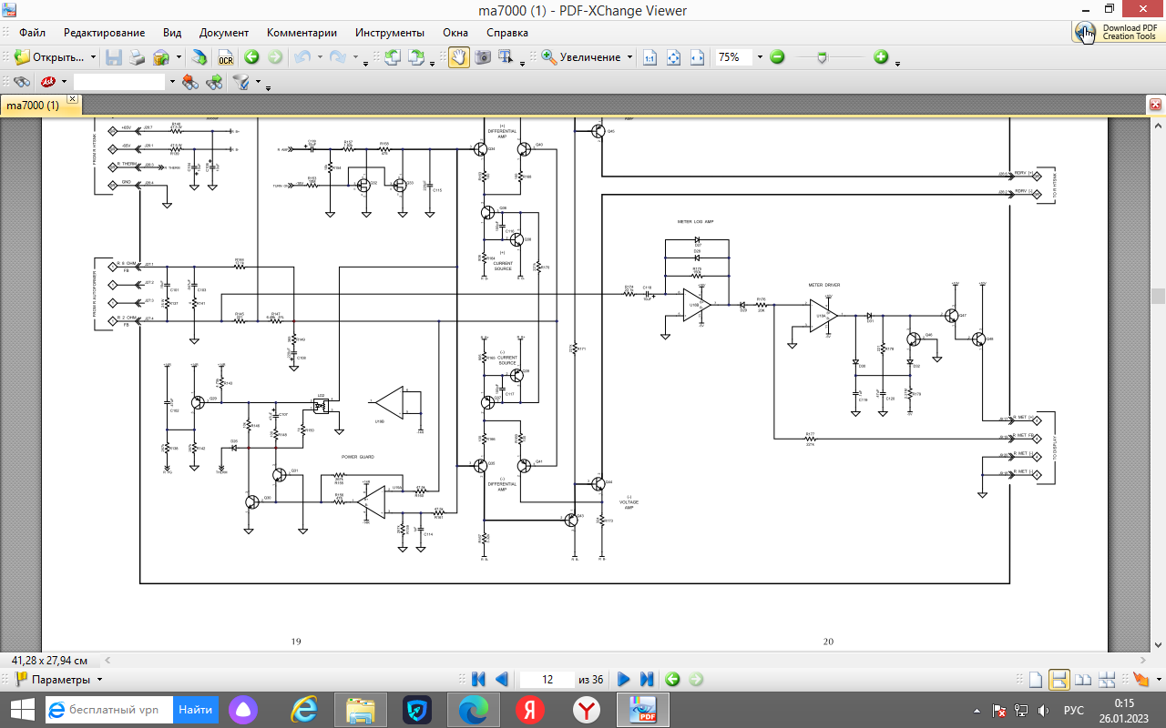

О звуке пока не могу говорить, вроде как играет, 200 Ватт на нагрузке (батарея резисторов) реально выдаёт. Пока что так и не поборолся дефектом - один канал самопроизвольно уходит в терморазгон, причём бывает уходит, а бывает и нет! Проверено всё что связано с термостабилизацией - всё исправно.

Нечего мне ответить, не проверял, но схема для этого имеется. Суть её очень простая, по входу стоит резистивная оптопара и если на входе сигнал растёт а на выходе уже нет, "лампочка" загорается и шунтирует сигнал на входе. Попробую скопировать схему
давно тому назад в усилителе Радиотехника 020 сделали индикатор перегрузки, который сравнивал сигнал на входах дифкаскада мощника. В норме он одинаковый, при перегрузе разный.
