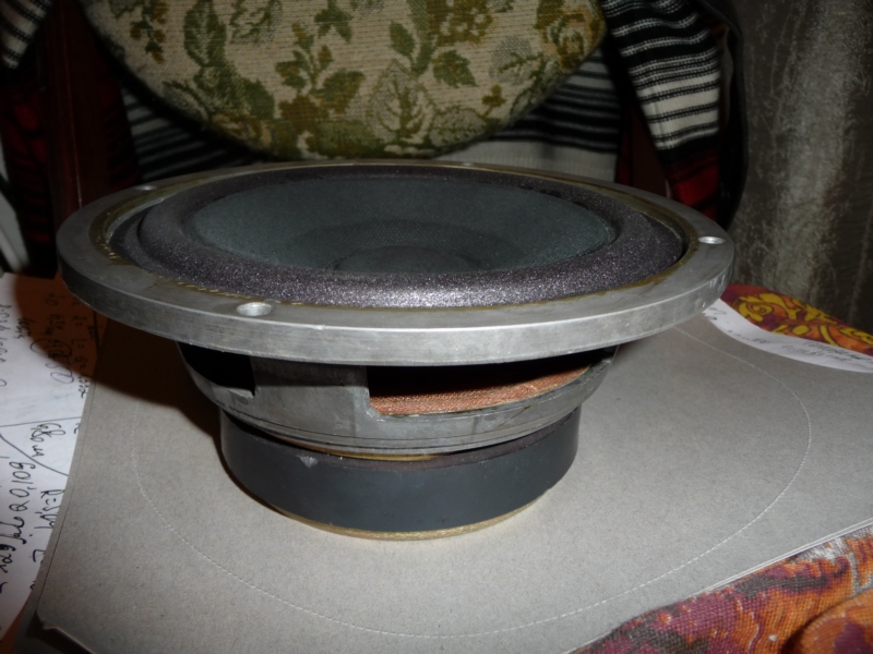

Мидбас 6" на основе 10ГД-30
Катушку планирую использовать от 10ГД-30.
Отмотать верхние витки под высоту фланца, укрепить место где были витки бумагой с клеем, как раз половина катушки уйдет, сопротивление будет примерно 4 ом. Не вижу смысла в меди, не тот размер и мощность.

Сделать высоту намотки равной высоте фланца?
Родная на бумажном каркасе.
Ставить родную или лучше взять на медном каркасе?р

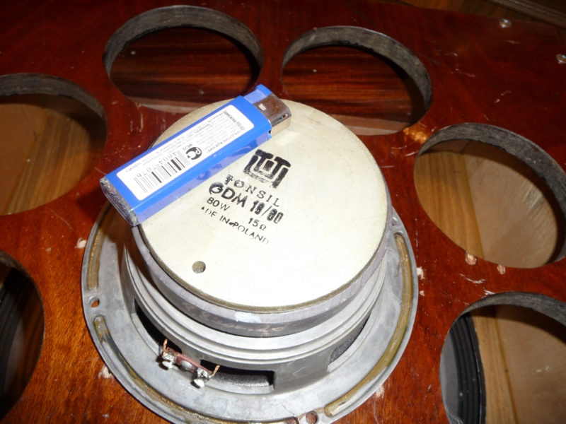

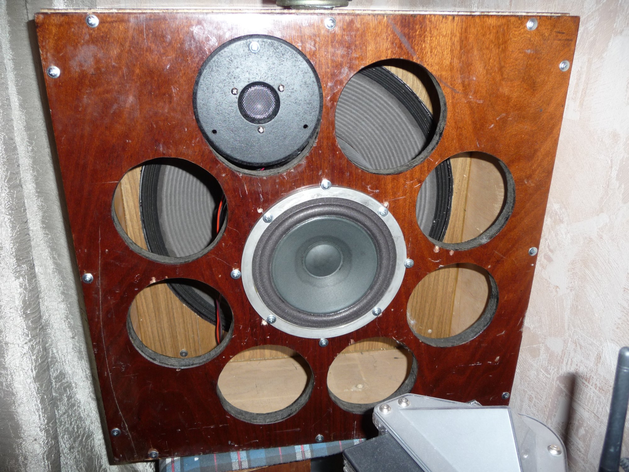

Дело конечно не моё, но динамики сами по себе неплохи вкупе со своей МС. У меня их четыре штуки два из которых я перемотал с 15 ом на восемь ом. Поменял подвес, так они в аналоге "Alpha Pat-20" зажигали я те дам. И в ближнем поле, и в дальнем.

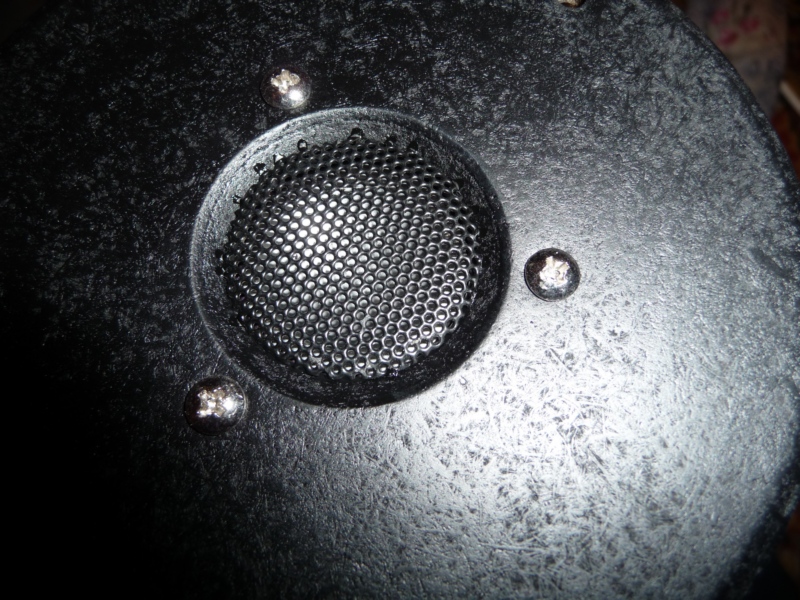

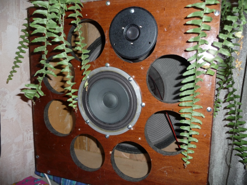

Для образа несколько фото.
P1230044.JPG P1230046.JPG P1230047.JPG P1230050.JPG P1230056.JPG P1230059.JPG
А, пищалки самодельные на вогнутом алюминиевом куполе
Динамики готовились для другой АС.
Для 10гд-30 в 4 слоя не считал
Куда там 4 слоя. Мне такую не намотают, слишком тонкий провод. А есил и намотают, я ее не выставлю.
Они же СЧ.
Это им отвели такое место.
Как мидбас, если принять за норму снизу 60...70 Герц то весьма и весьма. Пробовал их в 17 литровых корпусах. Нормально. Реального диапазона я конечно не знаю, но на слух...
Те же 10ГД-34 имеют резонансную около 80 герц, ну так пишут по крайней мере, а посмотрите чего эти динамики выделывают?

Если делать андерханг, то ейная высота должна быть высота зазора минус перемещения +-. Другие варианты не дадут ничего хорошего. Прибавте к этому необходимость высокоточной установки подвижки в зазоре.
Высоту намотки сделал бы для обеспечения рабочего хода, аналогичного 25ГДН-3.
Потому как верхний подвес той же серии, а ЦШ с большой глубиной гофров.
Как раз родная катушка 10гд-30 и имеет такую же высоту намотки.
Всю бумагу и обмотку этой заводской катушки пропитал бы разбавленным 96° спиртом (1:1) клеем БФ-2.
Потом высушил на воздухе, или на батарее отопления. Потом плотно одел ее на оправку, и в термошкаф на пару часов при температуре 100-110 градусов. Остывание вместе с выключенным термошкафом.
Таким макаром уберем вероятное в будущем вспучивание бумаги внутрь зазора от влаги воздуха, укрепим обмотку, и катушку в целом.

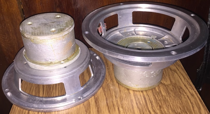

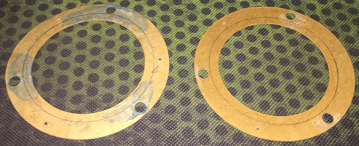

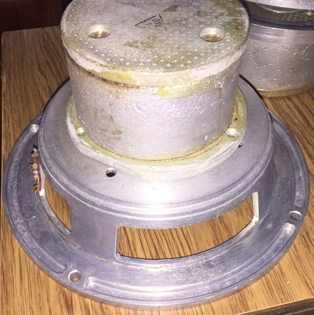

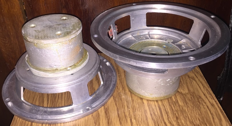

Для чего картонные кольца ставили между рамой и цепью в 10гд-30?
выравнивающая прокладка между необработанными механически поверхностями литья корзины и штамповки фланца
желательно тож поставить
Чтобы бумага колец тянула влагу, вследствие чего ржавел верхний фланец.
Вместо колец лучше жирно залить неопреновый клей, дать подсохнуть, и прикрутить магнит к раме.

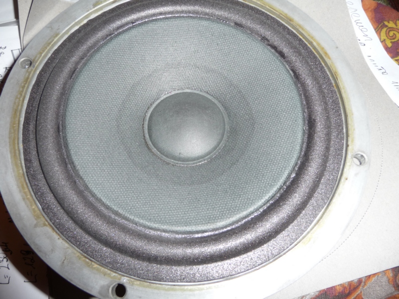

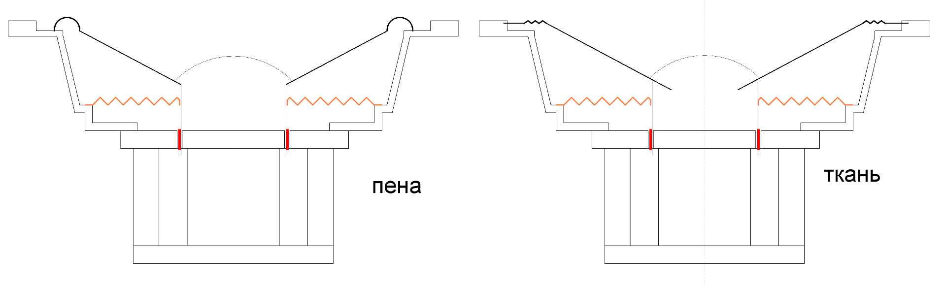

Вес пенового подвеса - 8 г, тканевого - 6 г.
Под тканевый подвес придется на раму приклеить проставку, чтобы подвижная часть подвеса не касалась рамы.
На каком подвесе остановился? А нет тканевого что подойдет под корзину?
А какая будет катушка? Бегло пересмотрел тему не заметил.
Подойдет картонное кольцо. Только нельзя его клеить на ПВА. Алюминий под ним скорродирует.
На пеновом, только отталкивает его не долговечность. Тканевый жесткий будет 100%, а ЦШ у меня довольно нежная.

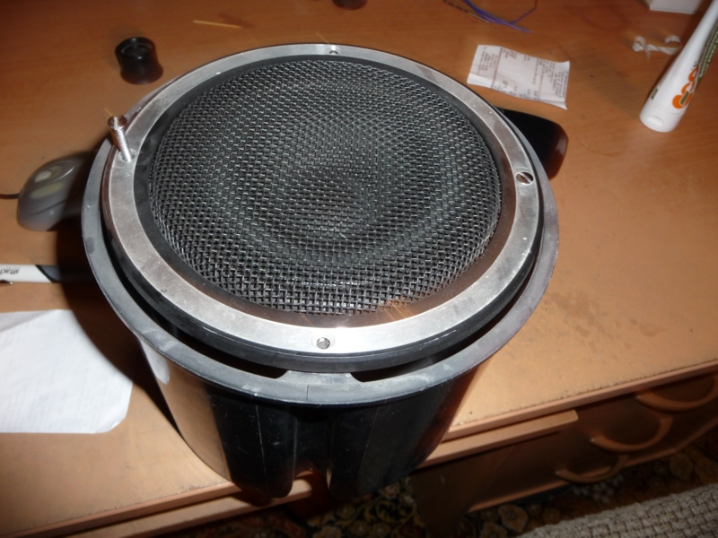

Как у 10гд-30, только на 4 Ом. С каркасом еще не определился.
А какое назначение будет готовых головок, корпус и диапазон частот?
Пенного подвеса бояться не стоит, 15 лет прослужит, а это не мало, после такой жизни никому этот динамик не нужен будет, а если и доживет сменить не проблема. Главное чтоб прямые солнечные лучи не попадали.
ЦШ можно и поменять, взять жестче. В плане АС у компа. 2 полосы. Литров 10 не больше.
Здесь больше другой вопрос стоит. Планируется на ВЧ использовать Vifa XT25TG30-04 или 10ГИ-1-4. Обе головки одинаковы по сопротивлению (4 Ом) и чувствительности (87 дБ). Вот под них и делаю данный мидбас.
