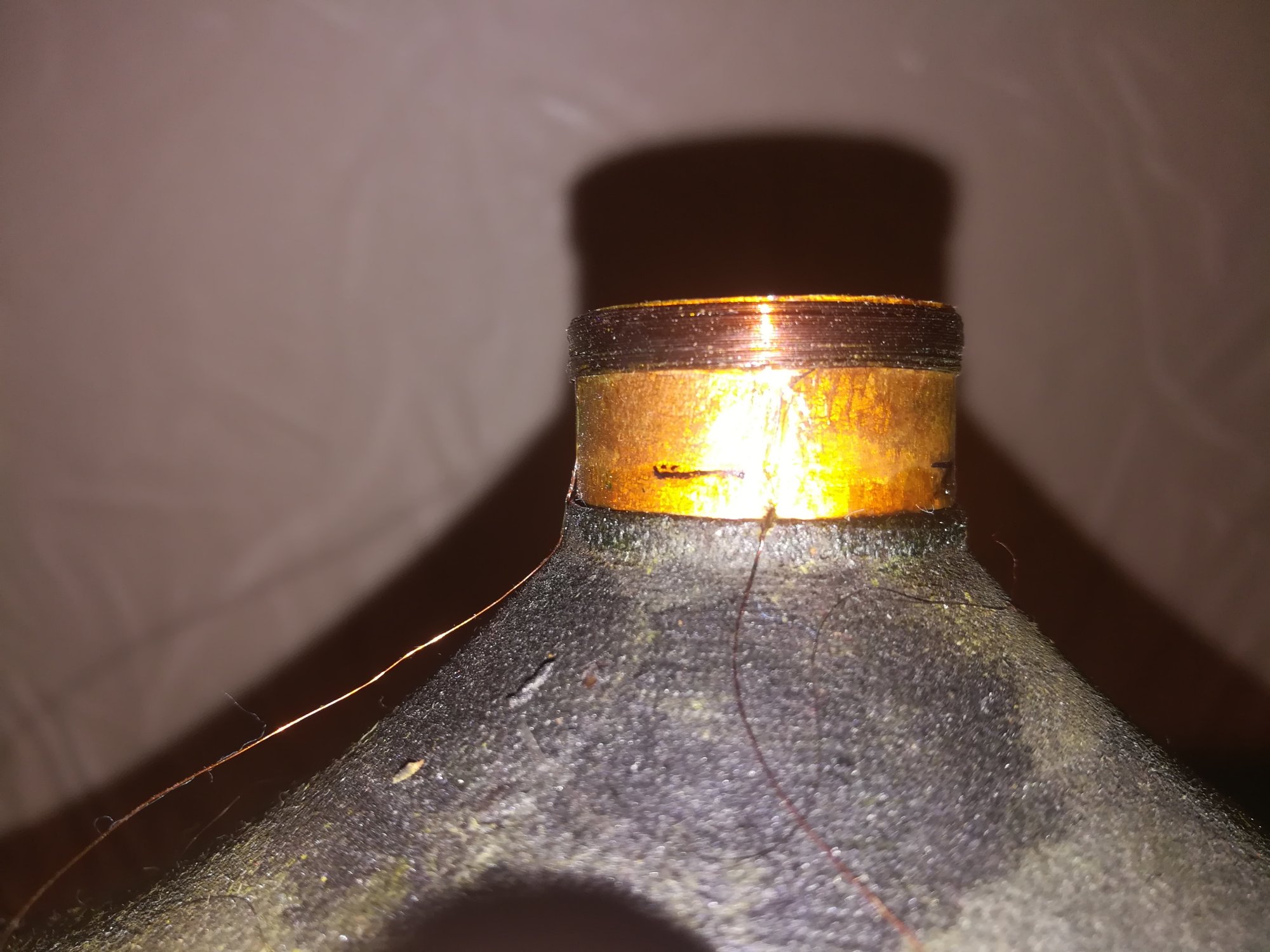

Я ради интереса 10гдш-1 перемотал так же, но на медь 0.02 с целью услышать тормознутость, ведь все мы видели видео как люменька мееедленно опускается в зазор.
Тормознутости не услышал.
Ю-туп потом месяц не включал.

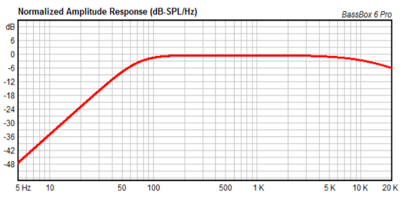

Я же говорю - проблемы с восприятием реальности. Кстати - после фазочастотной коррекции и отсечения всего того, что ниже 40 Гц, 10" ШП в щите (1500х900) обеспечили необходимый уровень звукового давления в комнате 18 кв.м. Мало того, бас появился там, где его никогда не было - в месте прослушивания - комната сложная. Пиковая мощность - 40 Вт.
Обосрался так, что ни в одной книге, ни в одном интернете нет такой инфы. А ты продолжай дальше говном обмазываться.
Отсечка ниже 40 Герц в щите- та самая очень нужная вещь, убирающая болтанку 6ГД-2 на инфранизе.
Про это дело еще в Радиве писали, она применима и для ФИ, с их бултыханиями ниже среза.

При замене только каркаса особых изменений, так чтоб "опа! круто" не произошло. Вот перемотка на 8ом с высотой 3.5мм понизила Qt с 0.9 до 0.6 - это уже́ интересней. Но с ППУ подвесом, он тяжёлый относительно 4 граммового диффузора этих плюшек особо не слышно. Т.е. волшебную кутээс понизили, а 10гдш Лаутером не стал).

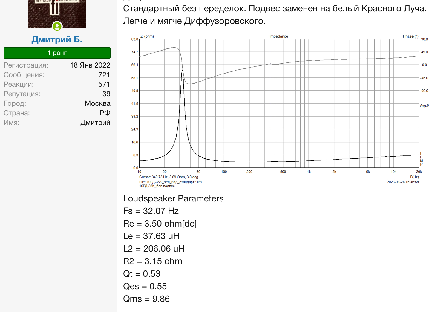

32 Гц резонанс? Ничего себе. Cms не подскажите.

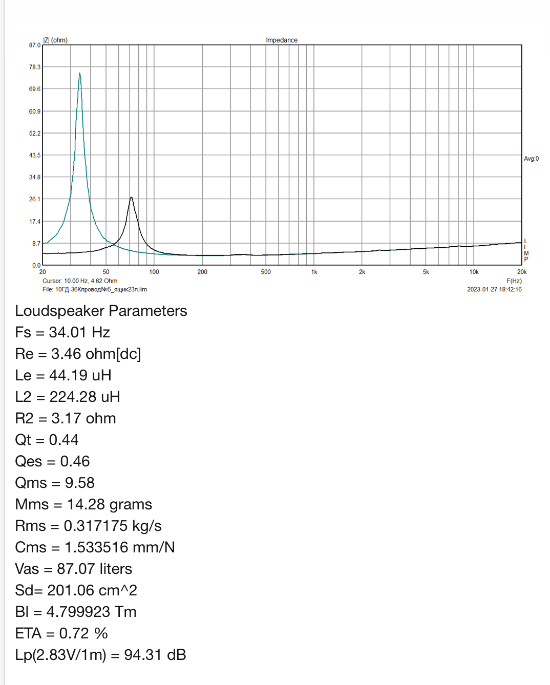

Я менял подвижку на тканевую, вышло 1,2 https://ldsound.club/index.php?threads/10gdsh-1-4-10gd-36k.134/page-3#post-88445 Но там видно что подвижка жесткая, что в купе с легкой масой дало резонанс 70 Гц. Пробежался по теме 10гдш, то где то в районе 1 и есть добротность.

Все закономерно, у Вас подвижка мягче моей в 4 раза. Но все же для 10ГДШ это аномально низкий резонанс, интерестно.
Мягкий подвес, мягкая ЦШ, не самый лёгкий диффузор.
Засовываешь в Маяковский 403 ящик 23л и резонанс уже 73Гц.
Два с разложившимися подвесами резонанс 42, на третьем переклеил на диффузоровский 45. Наверное, дело в цш.

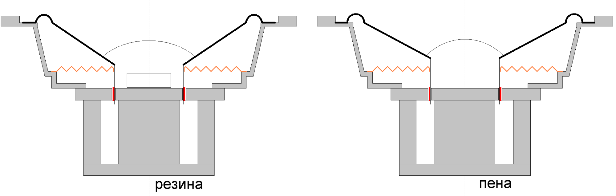

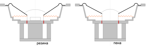

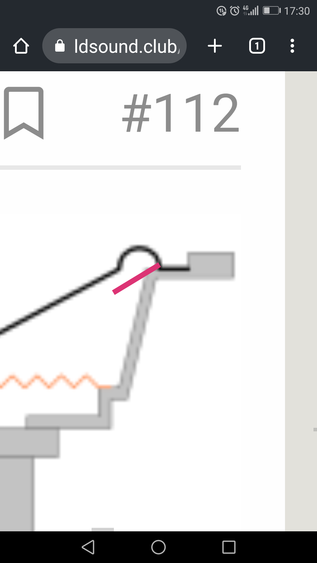

Слева подвижка стает идеально в эту раму и ЦШ также.
Справа размеры подвижки чуть больше и волна подвеса начинается не на краю, на сколько это критично?
Считаю пока ход не становится таким, что во втором случае волна прикоснётся к корзине, разницы никакой. Так что хотите пену - ставьте спокойно.
Не критично По занимаемому месту. Если гибкость правого подвеса такая же как и у левого, то просто будет чуть увеличен ход катушки в зазоре.

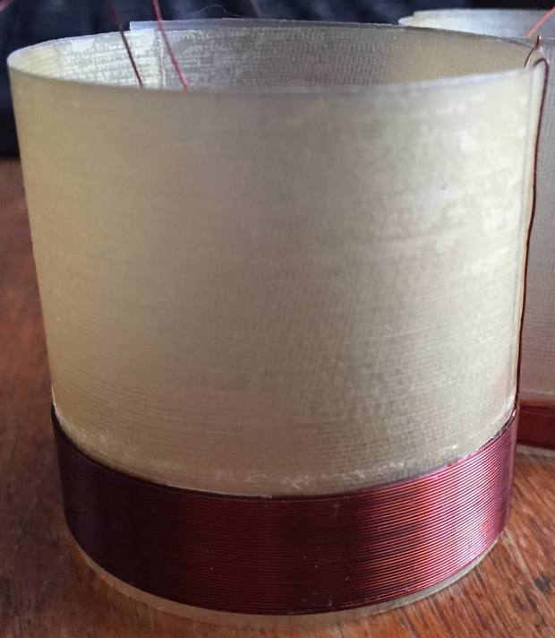

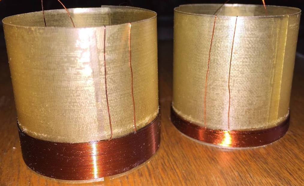

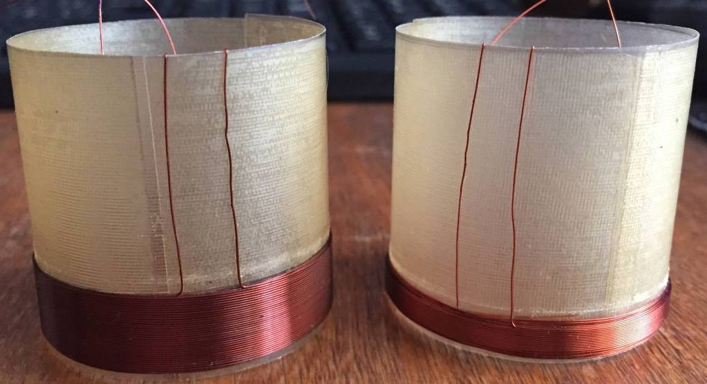

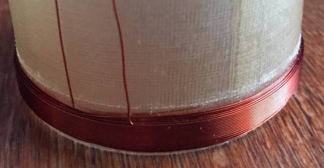

Приехали катушки. Каркас текстолит 0,1 мм, сверху намотки усилен таким же и толщина доведена до 0,2 мм. Высота каркаса 40 мм, взята с запасом, будут обрезаться до 26-30 мм.
4-х слойная
(в скобках расчетные размеры)
2-х слойная
Re4,8 Ом (3,5 Ом)4,2 Ом (3,5 Ом)
Диаметр жилы по лаку0,23 мм (0,23 мм)0,27 мм (0,27 мм)
Толщина вместе с каркасом1 мм (0,97 мм)0,63 мм (0,61 мм)
Внутренний диаметр40 мм (40,2 мм)40,1 (40,5 мм)
Внешней с намоткой42 мм (42,42 мм)41,55 (41,9 мм)
Высота намотки5,15 мм (3,22 мм)10,35 (9,6 мм)
Масса4,42 г5,13 г
С таблицей расчетов сошлось не плохо. Есть большая разбежность по высоте намотки 4-х слойной, но там первым слоем много витков пущено. Внутренний и внешние диаметры не совсем соответствуют, из-за разного начально внутреннего. По толщине намотки с каркасом сошлось практически.
2-х слойная катушка имеет 35 витков на втором слое.
