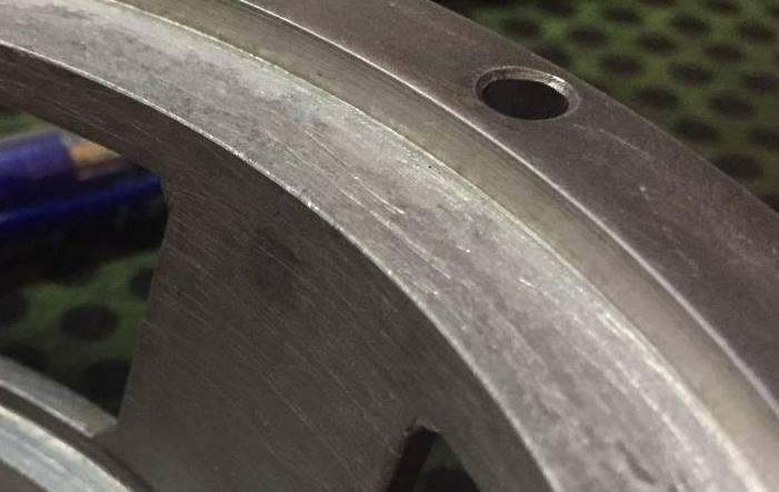

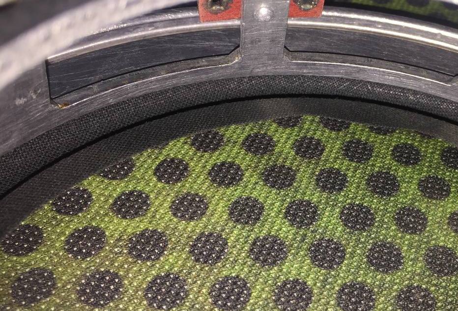

Угол литья и так не острый. По чисто технологической причине.
Это не штампованные рамы эстрадных китайских 15" динамиков, края которых остры, как бритва.
Лабораторку не делал, но острых углов боюсь. По возможности скругляю.
Скруглить, это же не стачивать под углом, что в рукопашную муторно и долго.
Там нет воздушных потоков и собственно механически резонировать нечему.

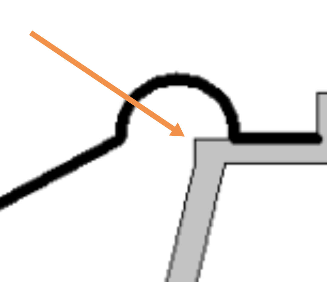

Дело хозяйское, объясните, какую акустическую задачу выполняет этот намеренно сделанный угол?)

Тот самый уголЬ:

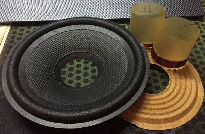

Приехали катушки.
Супер, жесткий не магнитный каркас. 4-х слойка конечно немного разъехалась где ни где, но почти ни на что не влияет, установочный зазор очень мал, нужно особое внимание уделить ЦШ и центровать без поставок и вклеить катушку в диффузоре строго перпендикулярно.

Не нужно там ничего менять, скорость воздуха там мала, а динамик не достигнет такого хода чтоб касаться "угла" корзины.
Влияние на звук 0,01%
+like Из мухи слона.
Да, что 4-х что 2-х слойка мотались примерно на одну оправку, хотя писал вводные. Примерял в зазор - придётся помучиться, чтобы выставить.
Замерял Re? так же увеличено на 0,5 Ом примерно, из-за этого и намотка чуть выше. Если в случае с 2-х слойной я могу ее довести до нужно высоты намотки и сопротивления, то в случае с 4-х слойной - никак. Пожалуй оставлю, чтобы они были одинаковы по сопротивлению.

2-х слойная возле керна имеет меньший зазор. В 4-х слойной практически одинаково.
Подвижка для теста. Диффузор - пластик. Подвес тканевый, жесткий. Пыльника не будет.
Диффузор с подвесом = 8,4 г
ЦШ = 2,4 г
ЗК 2 слоя = 4,7 г (подвижка = 15,5 г)
ЗК 4 слоя = 4 г (подвижка = 14,8 г)
Fs должна быть в районе 65 Гц, Vas около 6 л. Qts примерно 0,5. КПД 0,25%. Но это не точно, проверим после сборки.

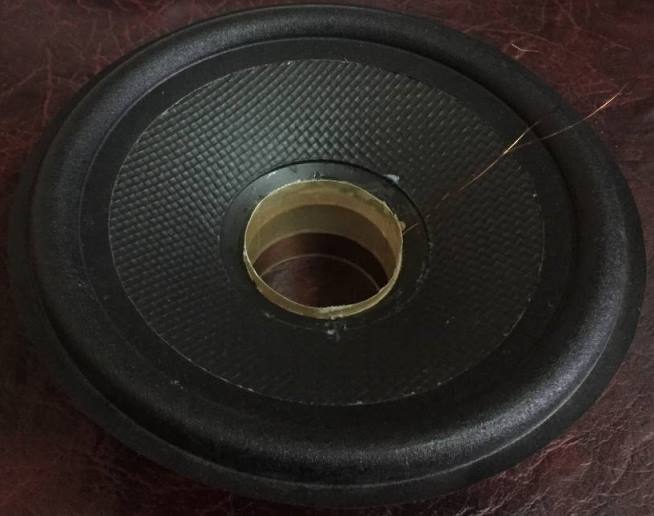

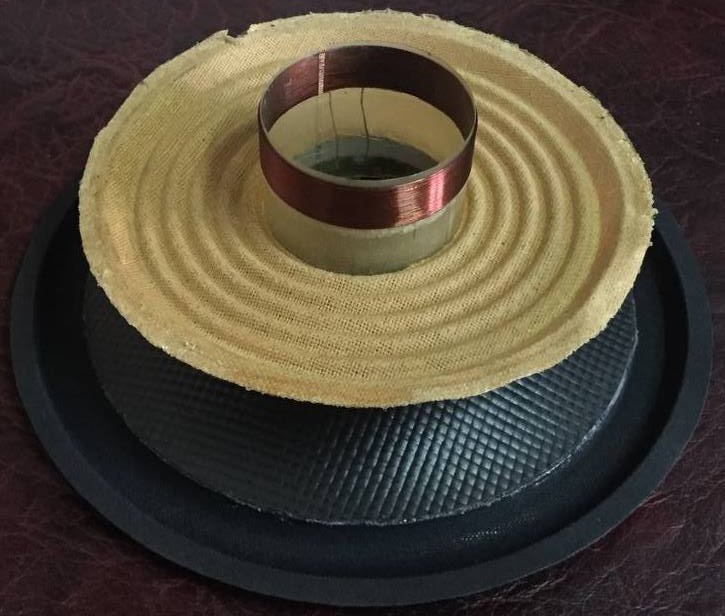

Если сложить все детали, должно получится 15,5 г.
Все склеил и немного подрезал катушку, вышло 15,88 г.
0,25 г срезанная часть каркаса катушки. 15,88-(15,5-0,25)=0,63 г клея.
Каркас срезал не полностью. С другой катушкой сделаю так же.

Для жесткости, что можно проверить прямо на подвижке, растягивая ее и сжимая радиально, можно вклеить жесткое кольцо строго в место приклейки ЗК к горловине. Кольцо или из толстого картона, пропитанного эпоксидным клеем после вклейки, или из стеклотекстолита.
При вклейке кольца катушку надо посадить на оправку, чтобы сохранить ей строго цилиндрическую форму.
Подсмотрел это решение в древних американских динамиках.
Оно убирает часть паразитных резонансов диффузора.
