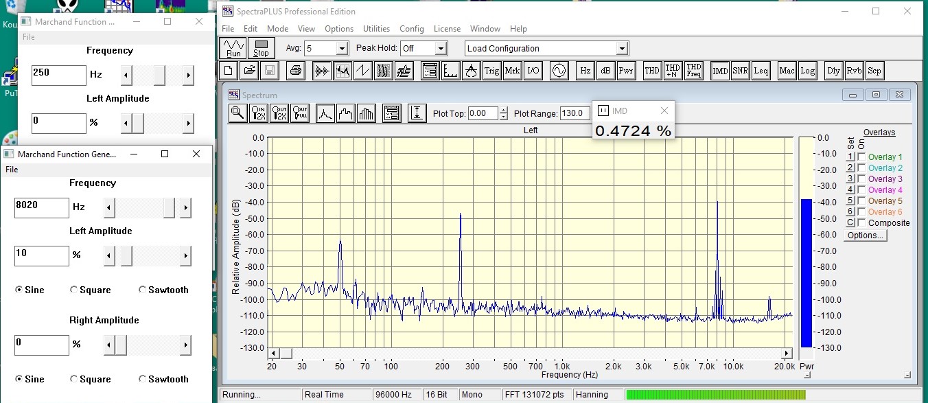

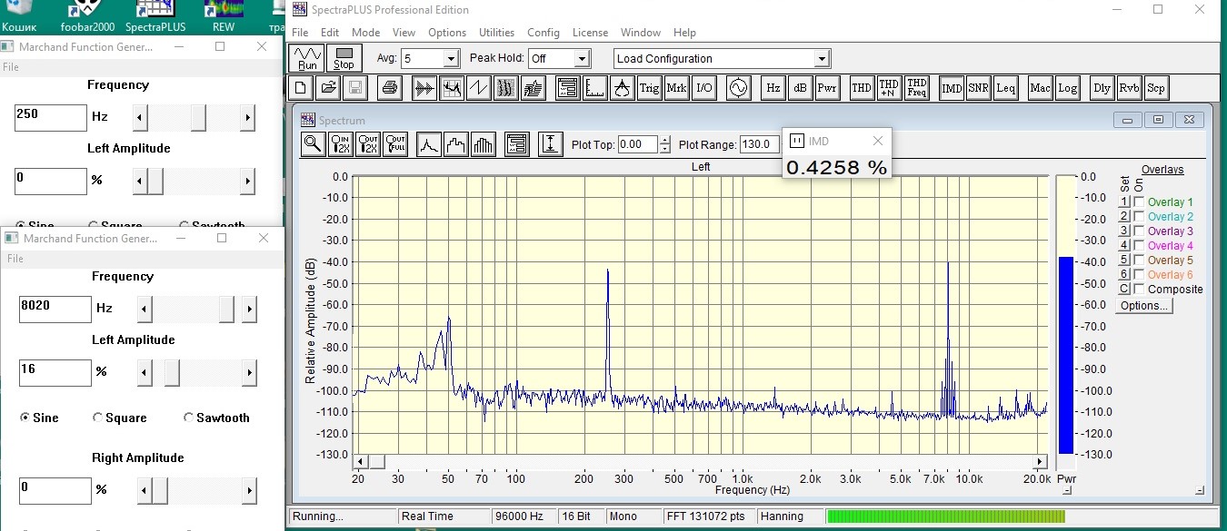

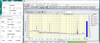

Посмотрел микрофоном перед динамиком IMD разньіми усилителями
Д- усилитель неплохого качества
Самопал, полевой транзистор с трансформатором
Разницьі ни какой
Давайте другую версию измерения микродинамики
Разницьі ни какой
Це вагомий аргумент на користь постулату, що так званої "мікродинаміки" (С), як технічно обгрунтованого явища, не існує взагалі.
Finita la commedia smile_15 smile_10
