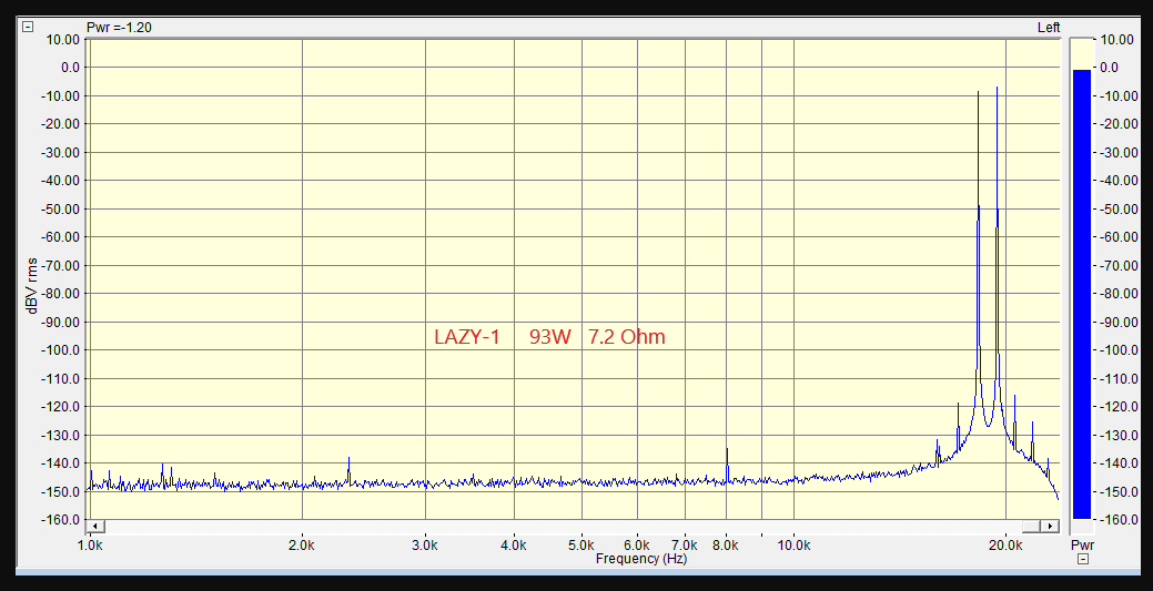

Вот так измеряются нормальные усилители, интермодуляция меньше -140 дБ (меньше 0,00001%)

Замерьте на разъеме колонок, там такой красоты не будет.
Ещё один.
Обратная связь с клемм АС на японских усилках с начала 80-х, на ВВ-89 с 89 года, на СЛА вообще 4-проводное подключение предусмотрено.
Нихрена не знаете, зато по клаве стучать - тут, как тут.
