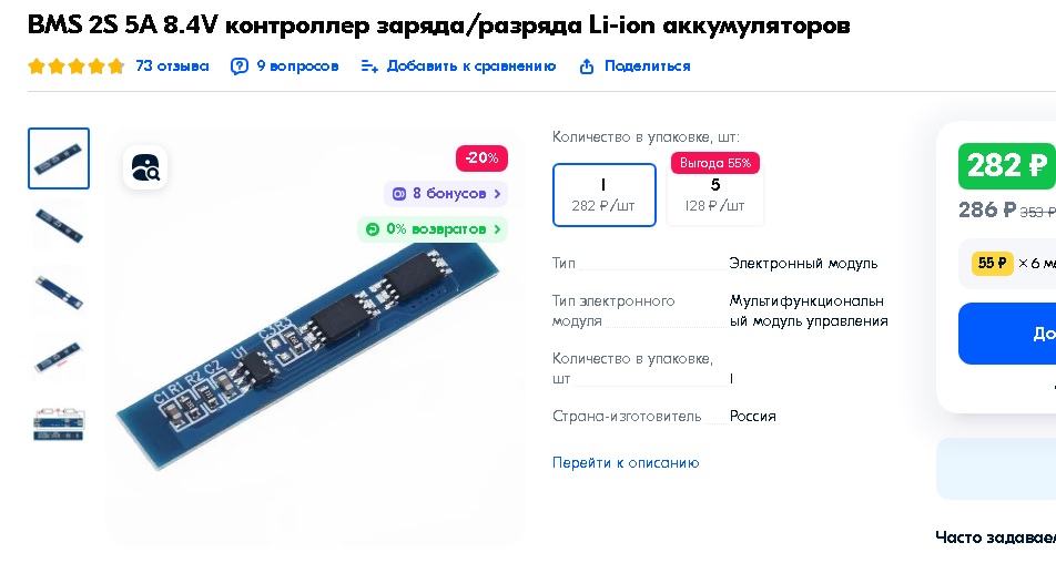

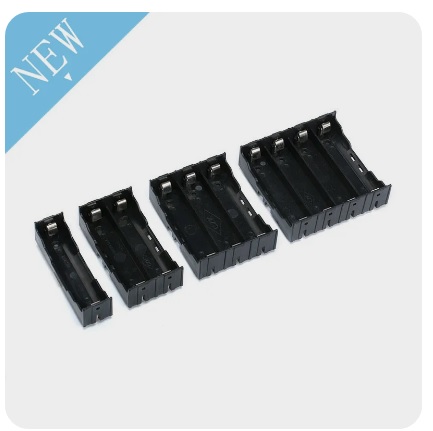

Возможно надо оттолкнутся от питания такого УМЗЧ.
1) Вот что лучше
-одна батарея литий_ионовых аккумуляторов + зарядка+ повышатель напряжения до 2-х полярного или
- две батареи +2 зарядки, для организации двуполярного питания?
Лучше для 2-х полярного питания платы BMS 2S на два Li-on или BMS 4S для четырёх Li-on .
Ёмкость Li-on аккумулятора не менее 2900-3000 mah( тип 18650) или 4000-5000 mah(тип 26650 ).
Для 18650 есть недорогие холдеры(пластиковые боксы на 2 или 4 аккумулятора.
Есть платы BMS на 3S ,как и холдеры ...тогда двуполярное напряжение х.х. будет +_12 Вольт.
Из недорогих Li-on (которые соответствуют заявленной ёмкости на корпусе аккума ) -это Liitokala .

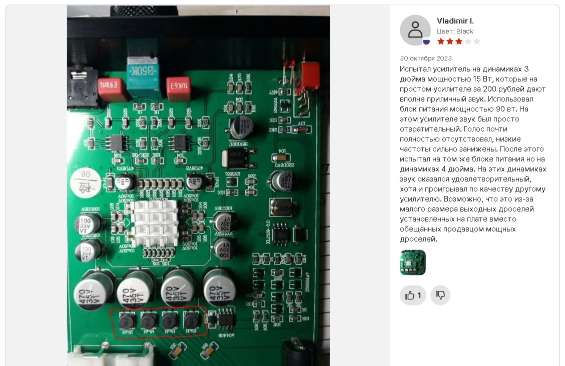

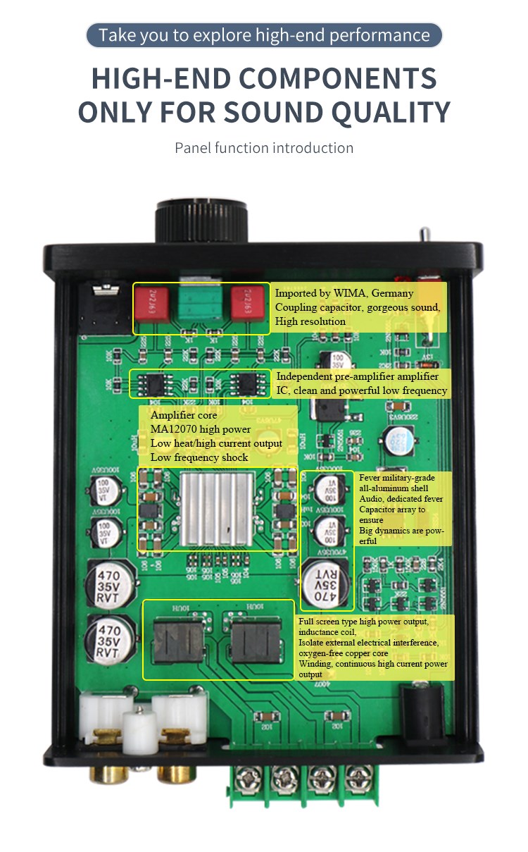

Копеечный усилитель BRZHIFI MA12070 , настолько хорош ,что в это никто не верит.​
Вес 0,28 кг, питать можно от батарей, только я не пойму зачем это делать если он будет "жить" в квартире.
2 381 ₽, купить можно на Али

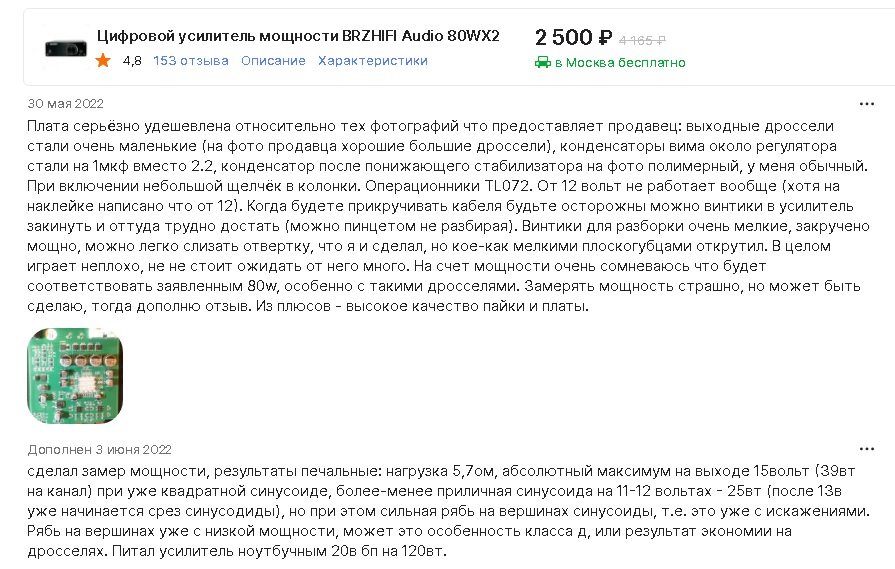

По одному экземпляру - не делают общее мнение.

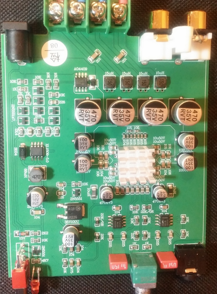

Почитал я отзывы на этот усь ...если в 2022г. были положительные отзывы , то в 2023г народ стал жаловаться...
у многих не работает один канал , качество звучания хуже чем у старого усилка .
Многие залезли внутрь и что там узрели...
Даже кондёры стали не такими...
У продавцов на странице такое...
а продаётся такое...
Легко найти отличия...

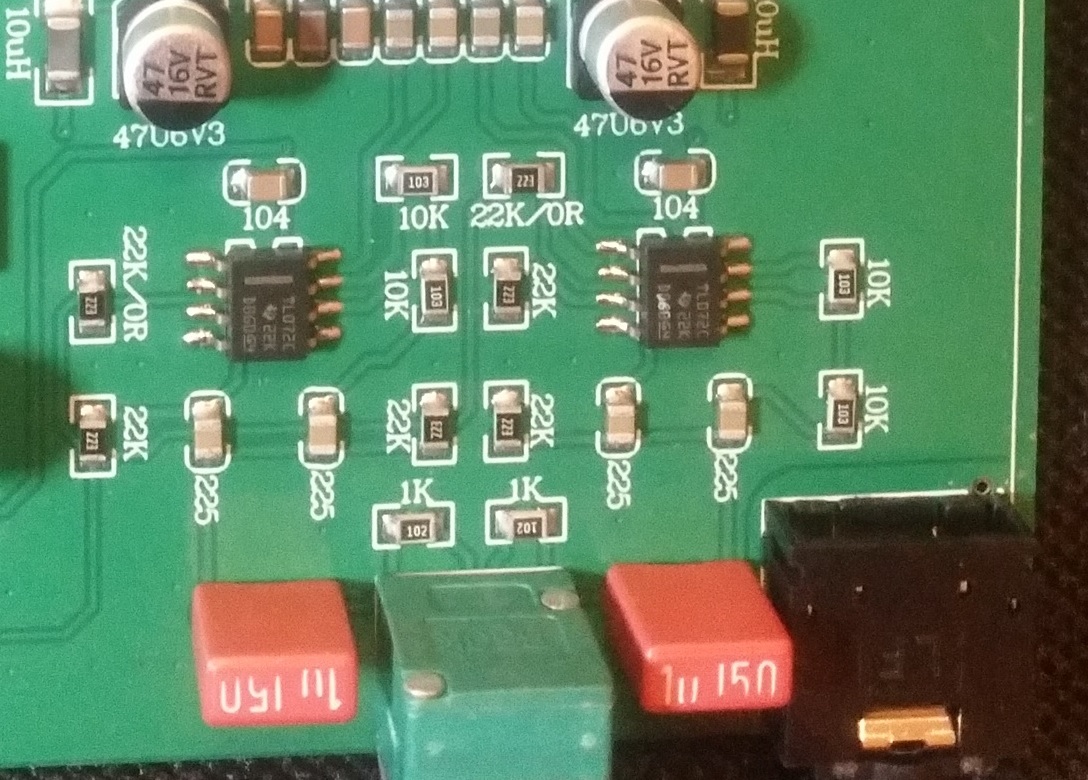

Теперь взглянем ВООРУЖЁННЫМ ГЛАЗОМ :) ... на входе усилка стоят довольно старые ОУ TL072 .
По отзывам и другому ...это уже не чудо, а удо.;)

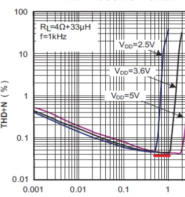

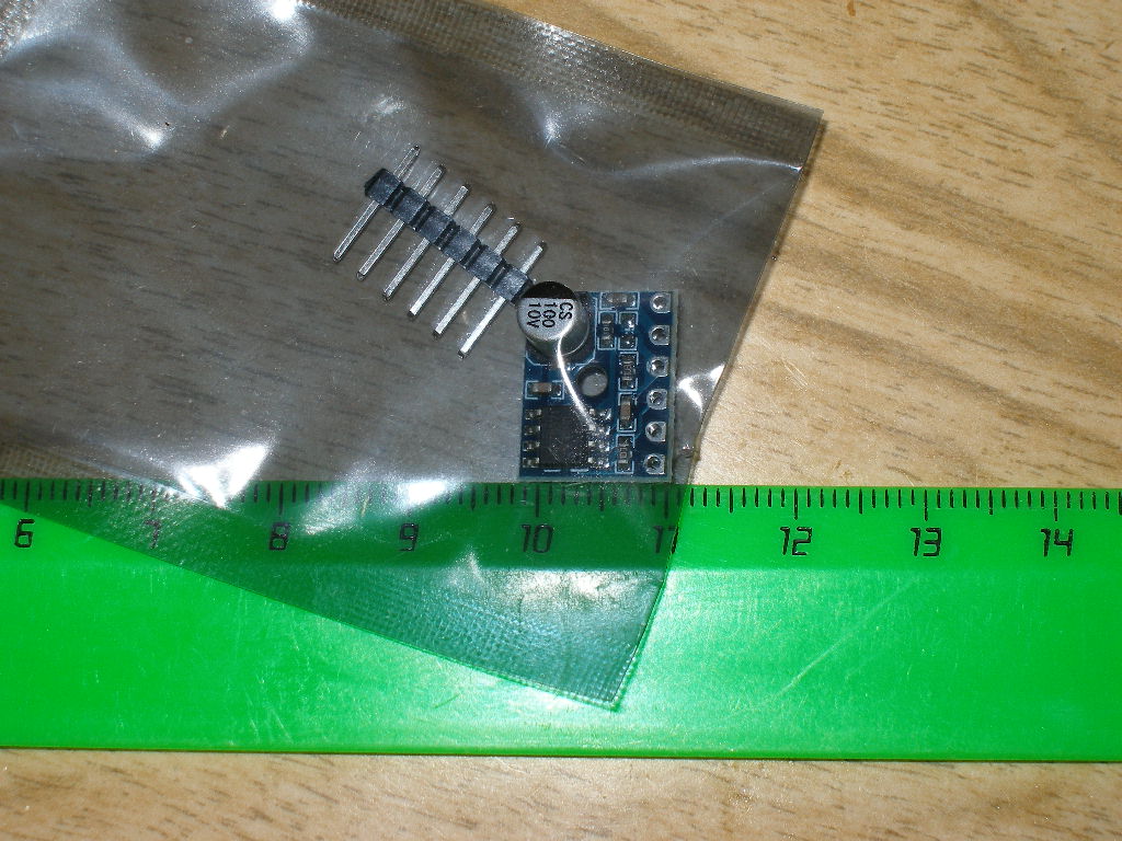

Сегодня прикупил у перекупщиков самый маленький китайский усилок... :)
Может работать в D или AB .
стоимость всего 66 руб. !!!
замерил размер 11х15мм
По даташиту при напряжение от 2,5В до 5В при мощностях от ( на) 0,5Вт (для 2.5В) до 1Вт(от 3.6 до 5В) Кг =0,04-0.05 на нагрузке 4 Ом на F=1КГц.
Максимальная мощность этого усилка 5Вт ( Кг =10% )при питание 5В на нагрузке 2 Ом.
В портативной носимой технике видно будет динамик и АКБ , а усь можно потерять...:)
Звучание - удовлетворительное , для портативной носимой технике в аккурат по весу :) .

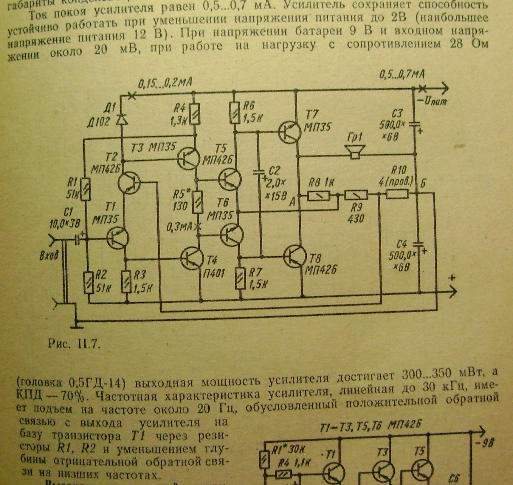

пример батарейного уся на германии радио 3/78 Надолинский. Лучшее использование питания.Кг великоват и Т.З. не подходит. Если симбиоз этого вк и оу ,то влетаем в допуск

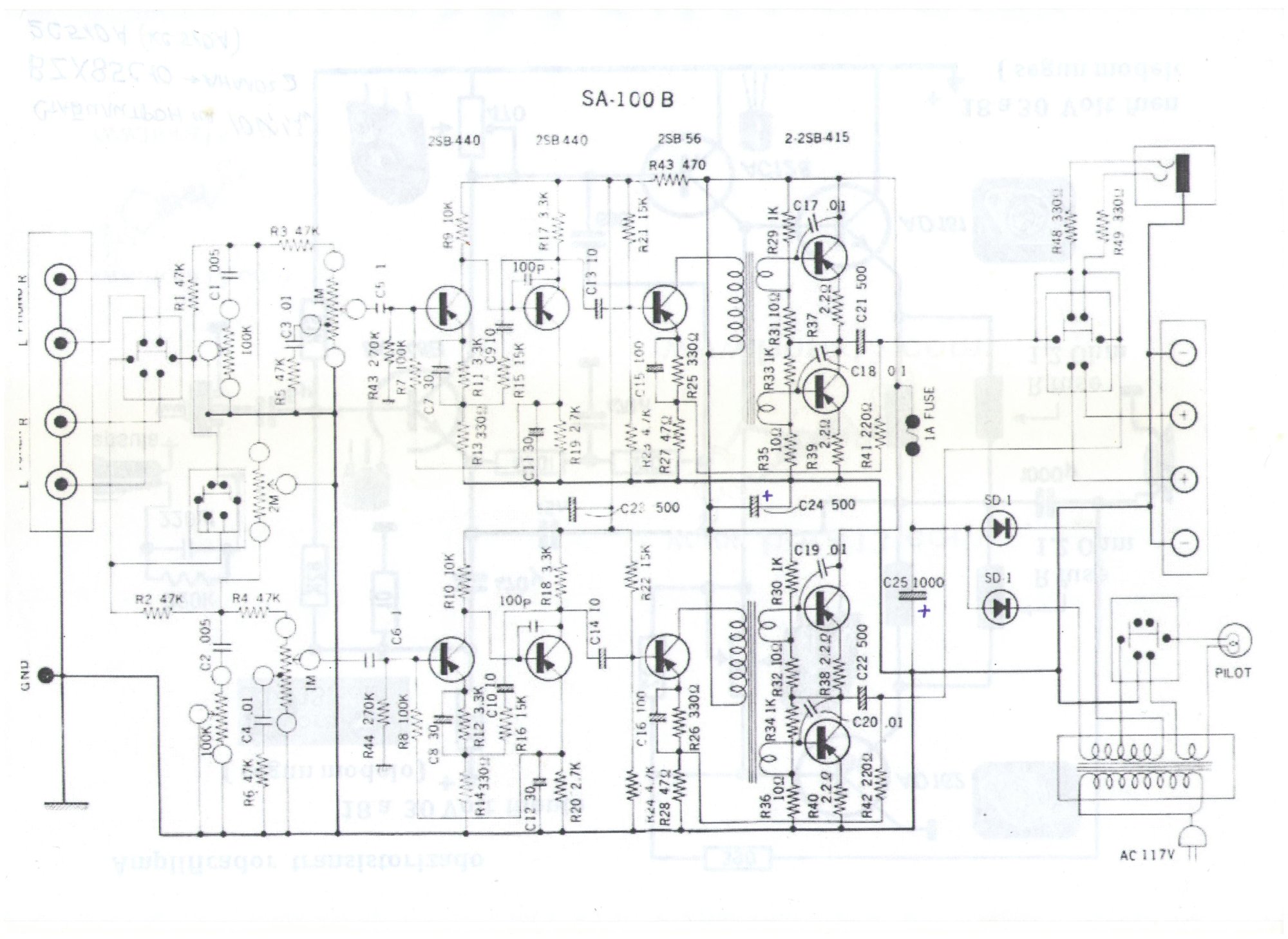

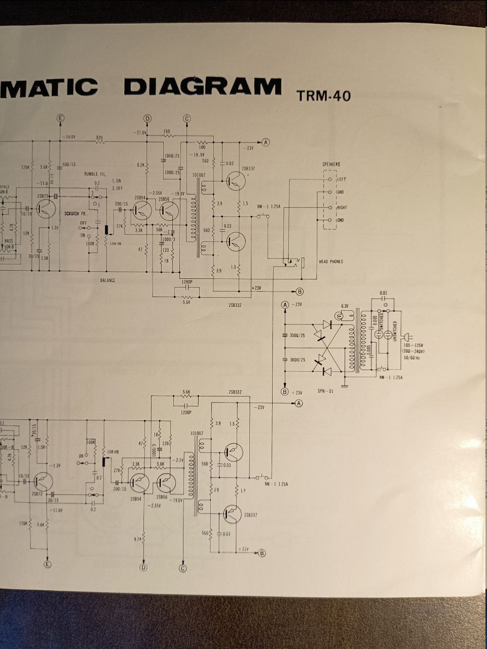

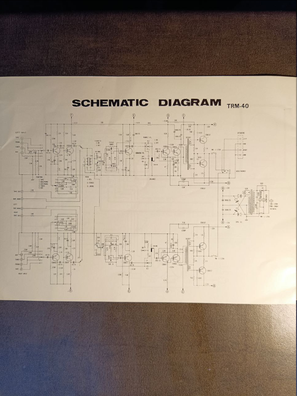

У меня ремонт,на Realistik SA-100 паспорт с ходу не нашёл но найду,но вот следующий во возрастанию по мощности из моей коллекции германиевых усилителей.Вы не смотрите,на искажения в 1%,во первых это всего тракта и вовсей полосе и на большой мощности ,во вторых он не имеет искажений высоких порядков,в третьих в то время,считалось,что если искажения 1 и менее %,то человек их не слышет и ими можно пренебреч.В четвёртых -вам нужно повторить только вых каскад на 4 транзисторах .Вых. транзисторы 2SB337 от Hitachi супер линейные.Я думаю их можно заменить 1Т906 с ещё более лучшим результатом,а в раскачку транса П605 и будет счастье.
Питание Realistik sa-100B 19 Вольт.На схеме не показано.

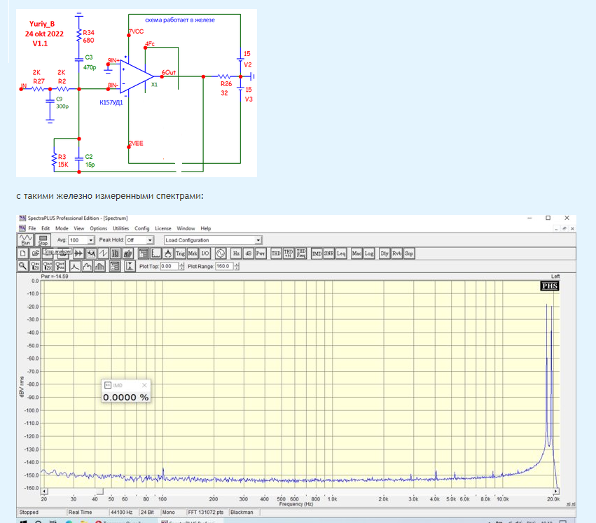

к157уд1? У ней нарастание на выходе 0.5 В/мкс И Кг -я стесняюсь спросить)) Вы ТЗ не смотрели? Там про качество было сильно поджато.

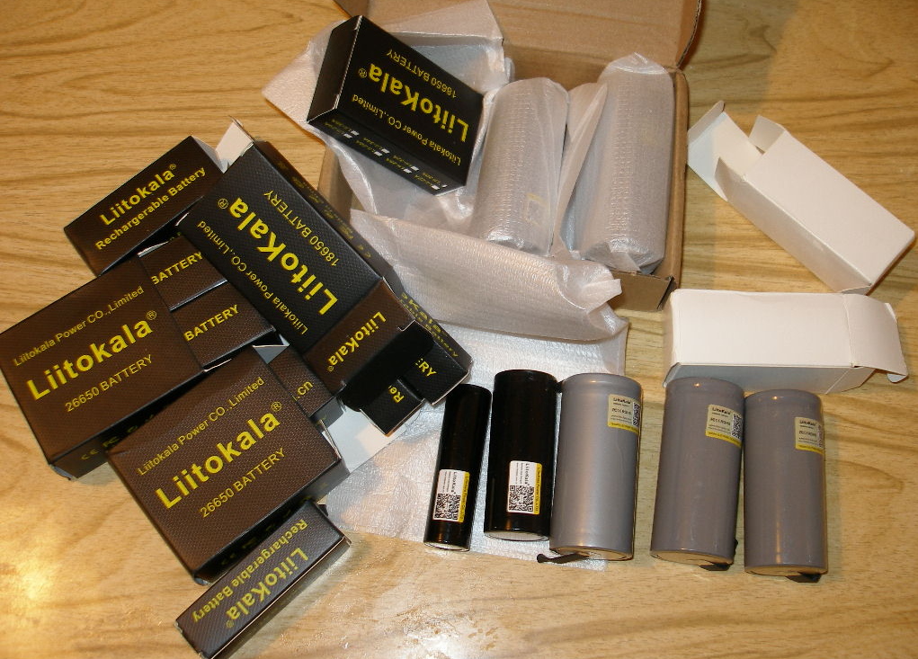

Помимо Li-ion аккумов для питания УНЧ ,есть ещё LiFePo4 (Литий-железо-фосфатный) .
Отличия у них только в напряжение...
Li-ion
Номинальное напряжение 3.7В ,заряженный 4.25В и разряженный 2.7-2.9В.
Номинальное напряжение 3.2В ,заряженный 3.65В и разряженный 2,5В.
Их аналогично можно применять для портативного УНЧ.
LiFePo4 по ёмкости даже поболее .
Покупал как 18650(Li-ion ,ёмкость 3000 мач) ,26650(Li-ion. ёмкость 5000 мач) ,так и 32650(LiFePo4, ёмкость 6500 мач ). LiFePo4 серые на фото.
Видно что 32650(LiFePo4) можно купить с приваренными перемычками,что даёт возможность соединять несколько аккумов без боксов (холдеров) путём пайки.
Такие с приваренными выводами бывают на Li-ion 18650 и 26650.
