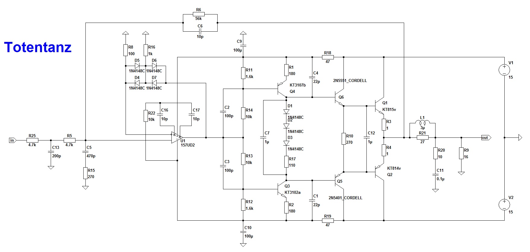

а че их подбрасывать. на лт1210 композит сделать и все.
Потребление крайне низкое, искажения тоже, размеры- компактные. Именно для таких же целей и создавался. Батареи- хз зачем нужны.
Я мало возился с 1210, мало знаю про нее. В звуке не применял. Повторю вопрос, что с ней не так, отчего непременно нужно городить композита?
гармошек многовато . а в композите и скорость прилична и искажений ёк
Усиление маловато, по искажениям не впишешься в задачу. Впрочем, цена этой хреновины сейчас настолько высока что зачем её вообще использовать мне непонятно. Усилок на 157уд2 её сделает и по искажухе и по цене.
акулиничевский 4/79 вне конкуренции по ценекачеству

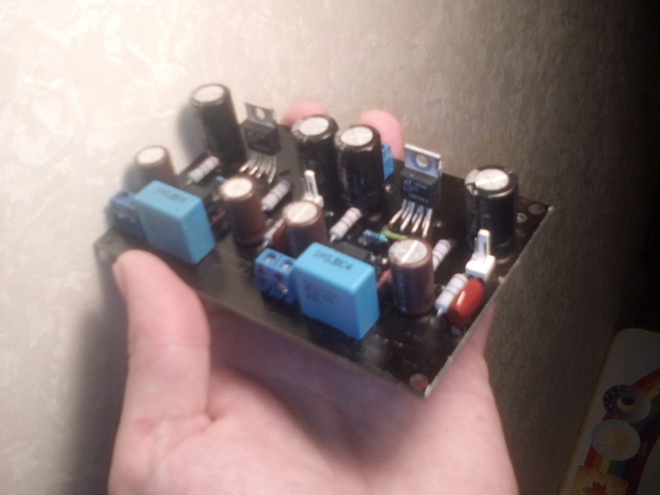

    141.2 KB · Просмотры: 218
Видел на Веге решение, кучу 1210 в параллель и раскачка опером.
Дури там в избытке, а дураков - ещё больше.
В своё время, и это было причиной моей регистрации и деятельности на data Горе, я тоже поймался на этой мелкосхеме.
Купил их в Гейропе, гарантированно подлинные, достаточно дорого.
Сделал с соблюдением всех удифильских выкрутасов, например, три "земли".
Блок питания, ну идеальный. Сразу делал начисто в корпусе т. к. был уверен: "чай не врут, быстродействие видеоусилителя и всё такое".
ЗВУК ОКАЗАЛСЯ ДРЯНЬЮ. На осциллографе безупречно, в ушах - тоска.
Думаю, хвалящие его, глухие, им всё равно что. Но самовнушение у них развито сильно. "Эффект кашпировского" когда режут живых людей без наркоза, а они говорят что не больно. Когда морок проходит, признаются что было больно, но нельзя же это было на видеокамеру говорить.
Данных мелкосхем можно хоть сто параллельно включить, ни мощность, ни качество в сто раз не возрастут.
