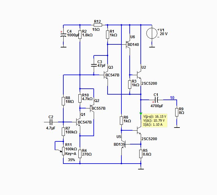

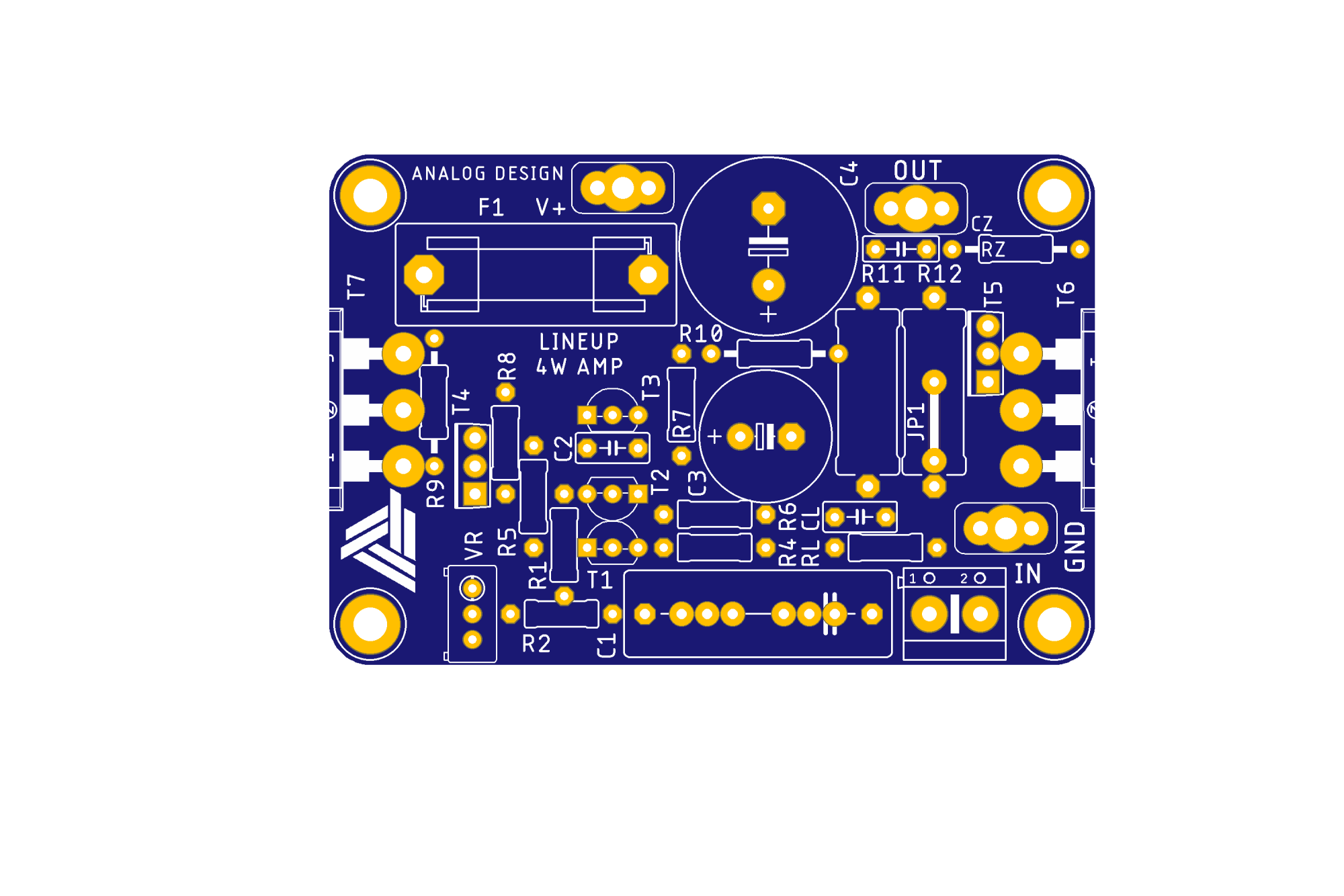

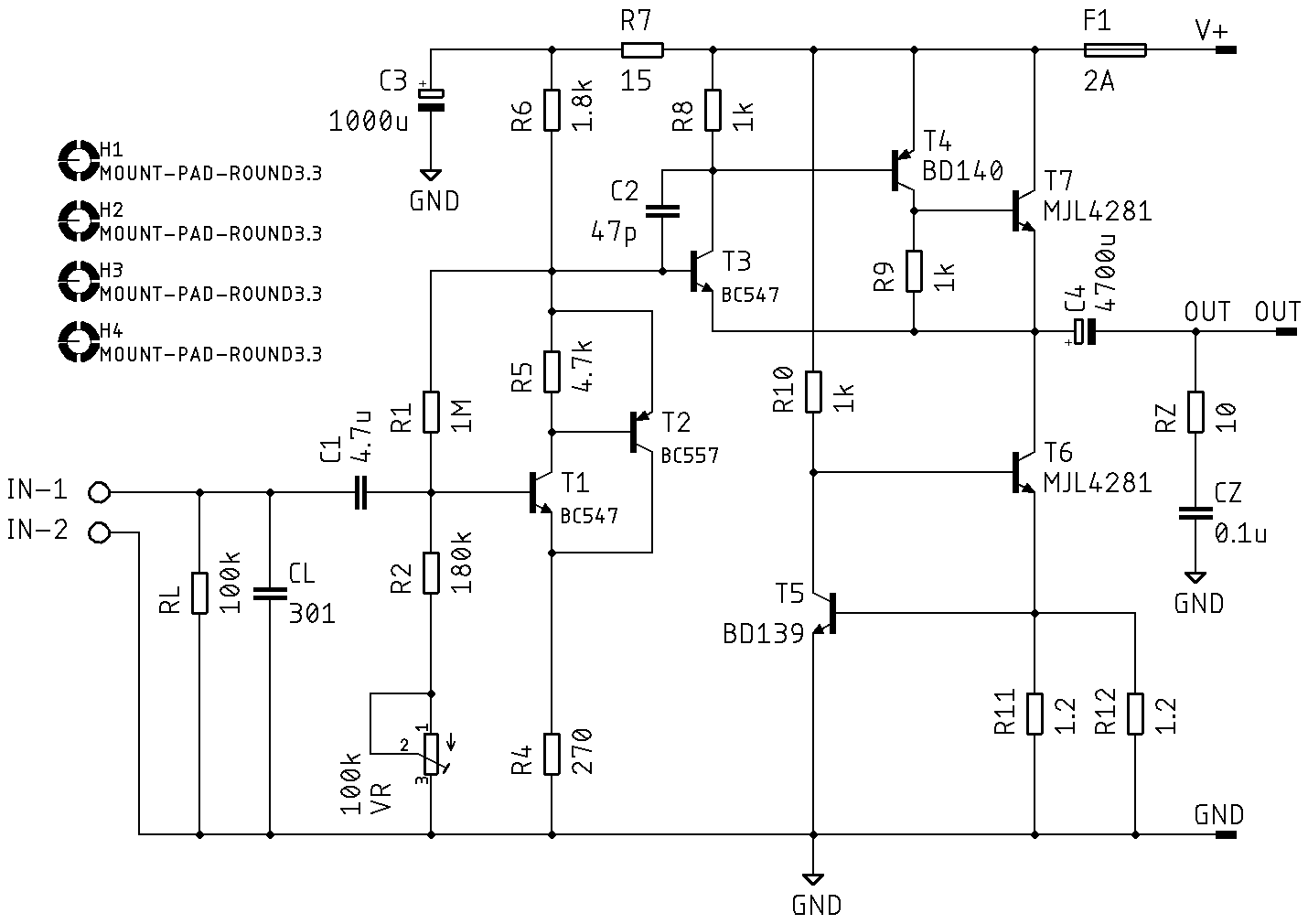

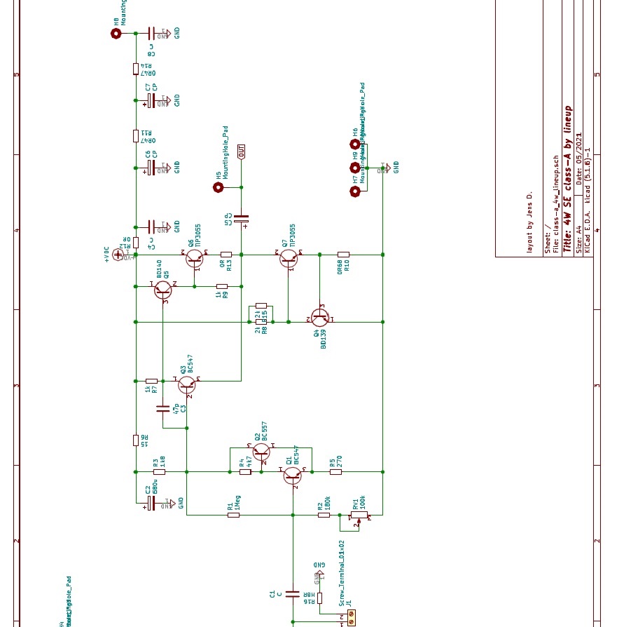

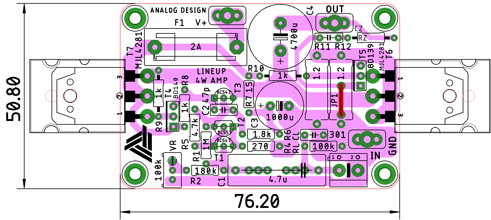

Тогда к вам напрашивается :) забугорный простой УНЧ класс А , который с питанием 20 Вольт при P=1Вт на нагрузке 8 Ом имеет Кг =0,006%.
Наибольшая P равна 4Вт при Кг =0,1%.
Схема с разными наименованиями транзисторов
Посмотреть вложение 82926 Посмотреть вложение 82929 Посмотреть вложение 82934

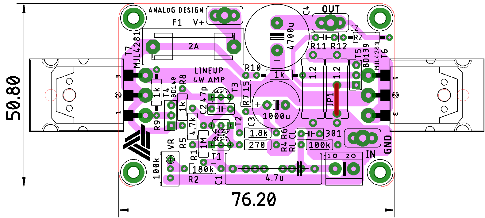

печатка и расположение элементов
Посмотреть вложение 82930 Посмотреть вложение 82931
Вот только этот усь требует для класса А более увесистых радиаторов .

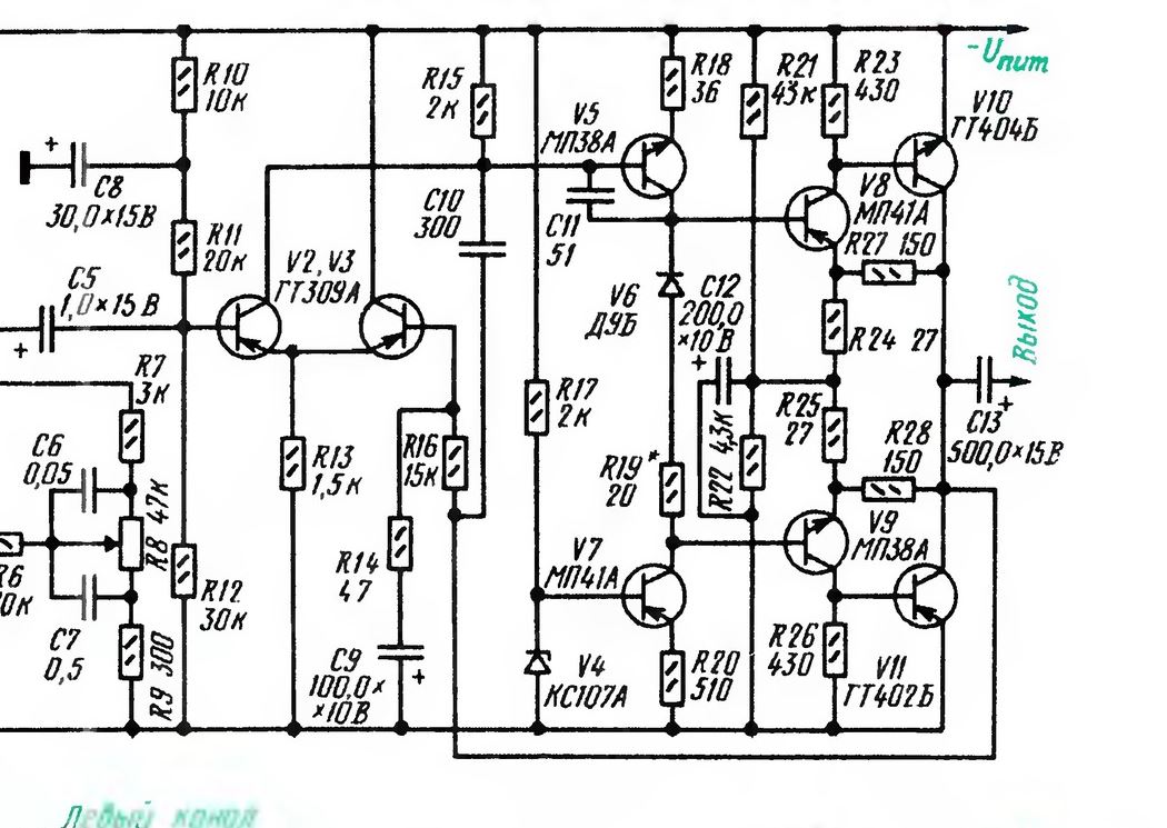

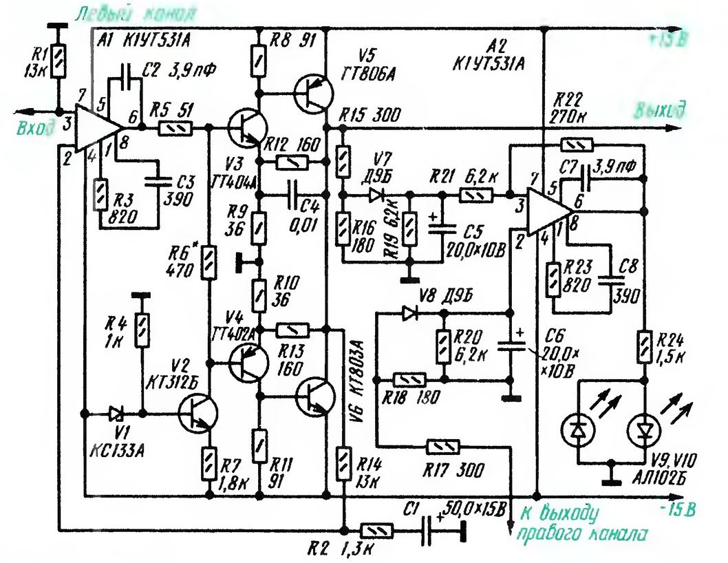

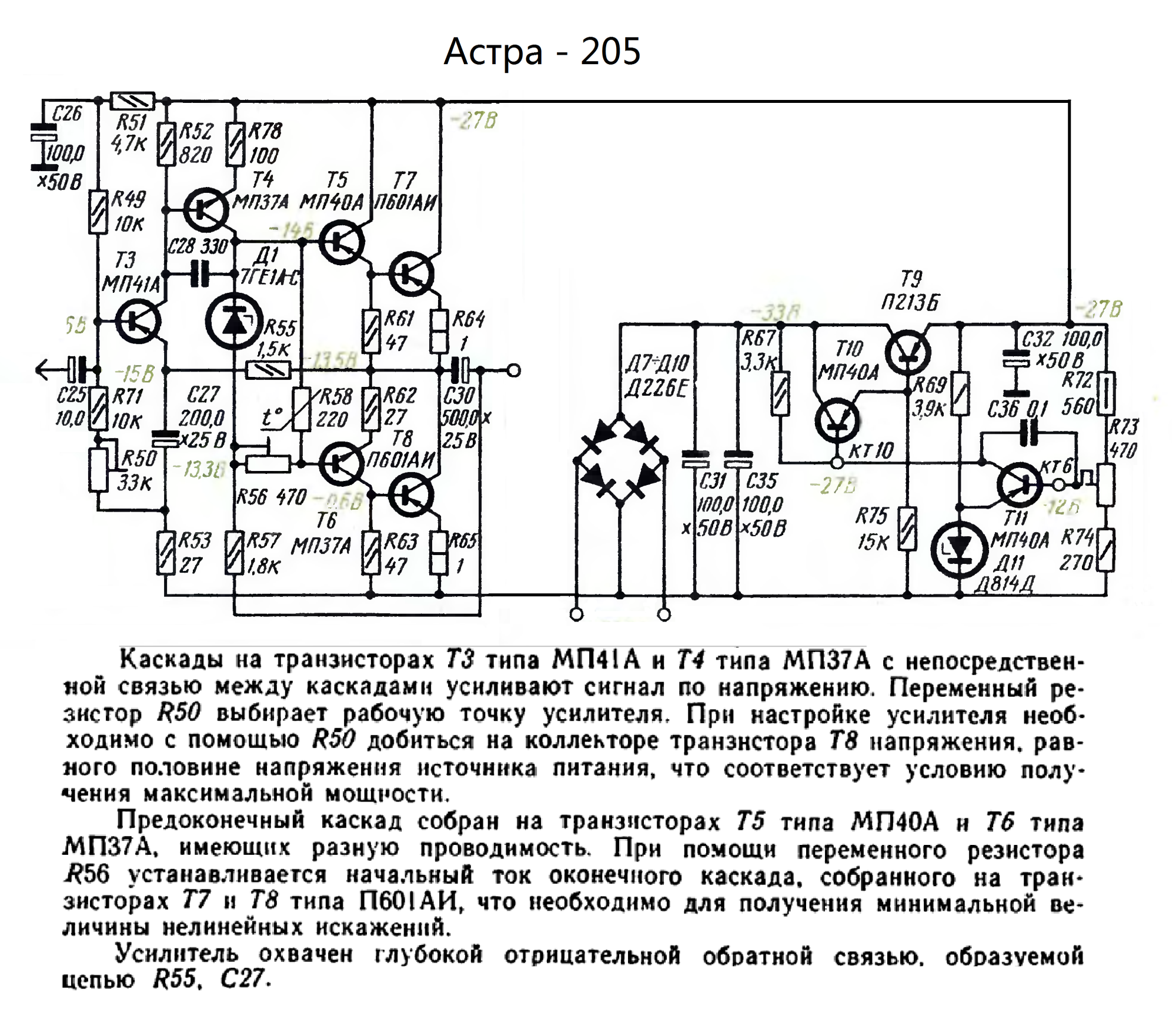

радио3за 78 год посмотрите. экономичный выхлоп. Оу добавить и неплохой усь у вас есть.

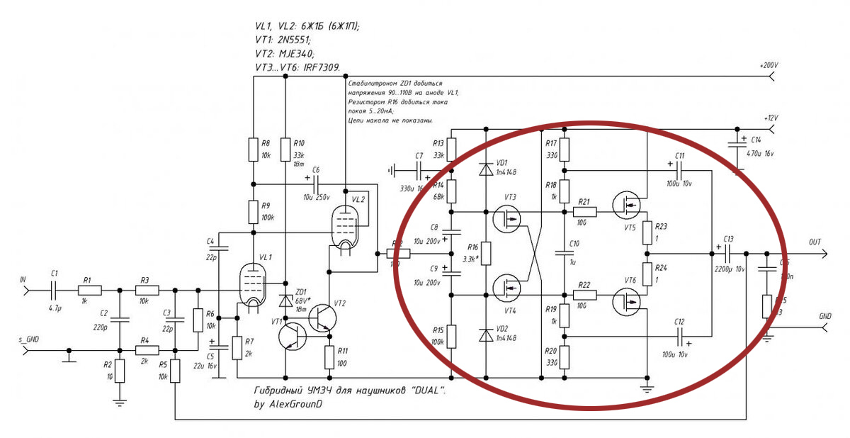

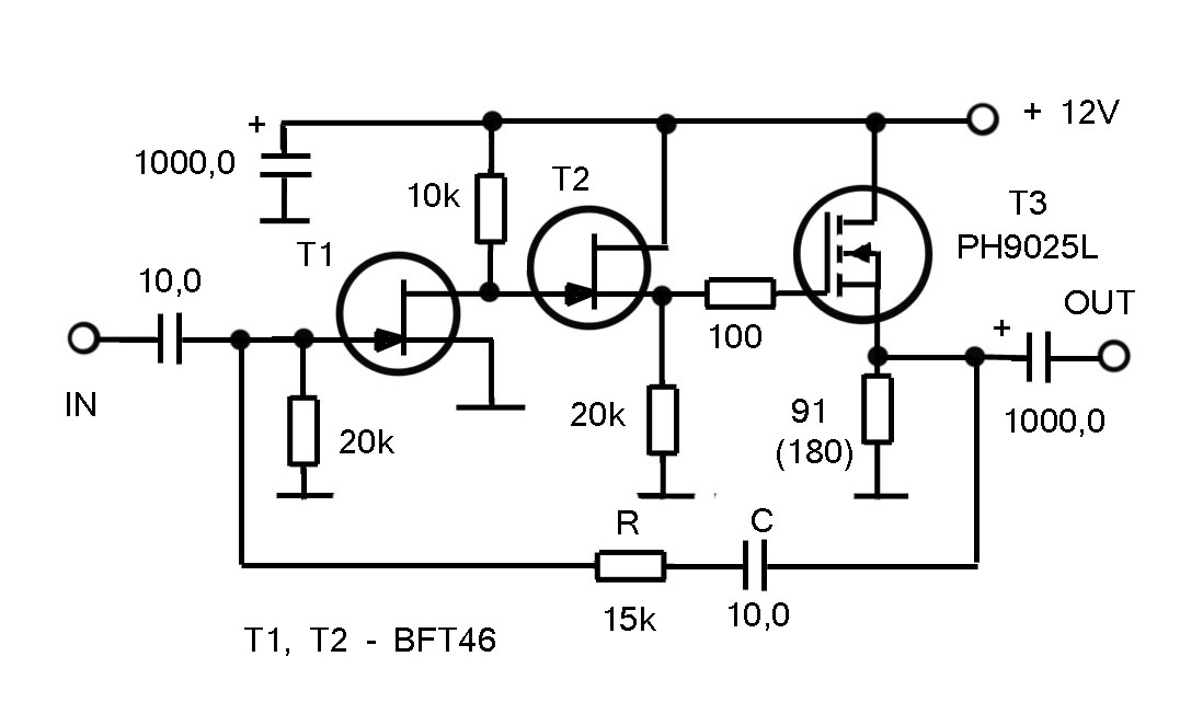

Как вам выходной каскад на параллельных полевиках с однополярным питанием? Полевики по паре в одном корпусе.

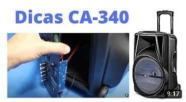

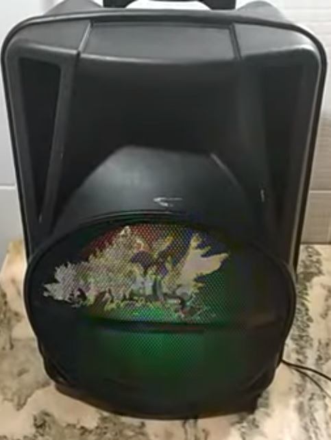

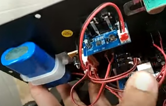

Такой...? в виде чемоданчика с ручкой на колёсиках.
Работает от батареи 7.4В 2000ма ,
где большой динамик - на всей площади воспроизводит цветомузыку

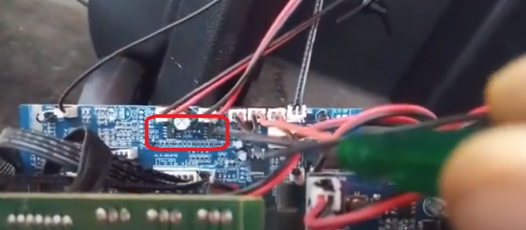

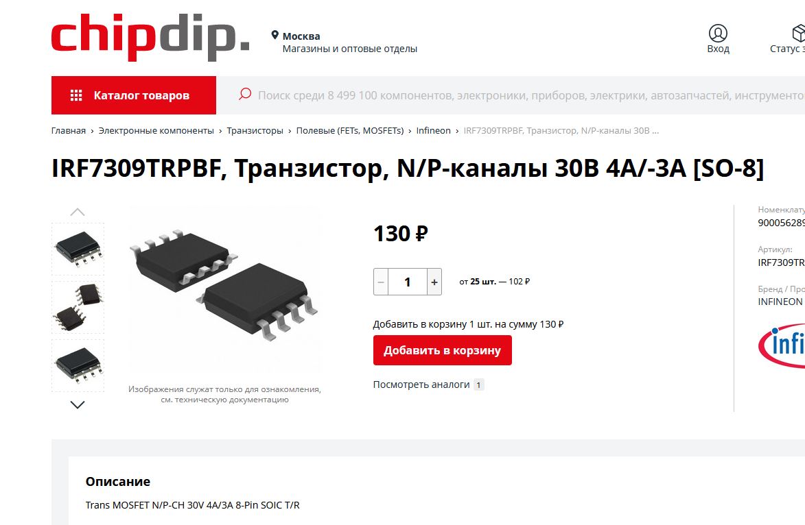

усилок (обвёл красным) на мелкой микрухе в корпусе SO-8
С таким комбиком можно даже дискотеки устраивать. :)
Похож, но другой, фирма Proel https://yandex.ru/products/product/979249025/sku/101345208798?lr=39
Посмотреть вложение 82957Посмотреть вложение 82959

От Li-ion АКБ 12В 10Ач ...при P=1 Вт 1,5-2 часа работы
1-2 Вт такие полевики не потянут на 8 Ом ,будут сильно греться
Вы уверены, что схема с предохранителем на 2 А и 20 В питания в классе А кушает 1 Вт? Это я про схему, которую вы предложили.
С радиаторами-пусть греются на здоровье!

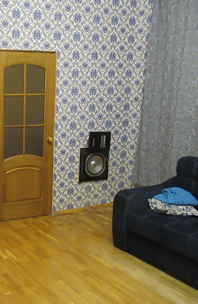

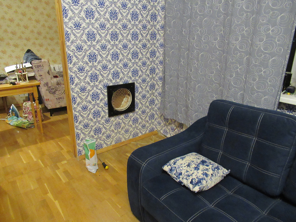

А вообще с требованиями ,да -к золотой рыбке нужно:
"4) АС: Было- 100 Литровые АС. Стало- Встроенные в стену излучатели звука (ЩИТ/ОЯ)."
Я тяжело представляю стены на природе,подключенные по совету М.Васильева к Электронике 302 моно.
Ну это правда мой косяк,никого не хотел обидеть -просто у меня с фантазией хреново.
А где я писал что эта схема кушает 1Вт ?
мной было написано ...
1Вт -это не кушает ,а мощность на нагрузке 8 Ом ,про которую уже писал ранее
Можно нетрудно подсчитать при 20В...что в классе А при токе через транзисторы 1А (на резисторе 0,6 Ом падает 0,6В) ....это кушает не 1 Вт ,а в десяток раз более .
АКБ 12В 10Ач (120 Вт при разряде током 0,1С (С=10А) )... при токе разряда более 0,2С (> 2А) может отдать до 80Вт до полного разряда.
вот и считайте сколько в час кушает эта схема если от такого АКБ работа УНЧ всего 1,5-2 часа.
Кушает ещё преобразователь, который повышает с 9-12 В АКБ до напряжения 20В для УНЧ .
При КПД повышайки порядка 60-70% потребляемый ток с АКБ порядка 3А .
Вот я и считаю, что такой усь посадит ваш 10А/ч акк. за пол часа. А точнее-защита отрубит, чтоб не угробила банки.
Вы пробовали? Скорее-теоретически рассуждаете.
Я гонял Агеевский 4-х канальный на свежих свинцовых акк. У него ток потребления 0.2А на канал. 0.8 на плечо +30 вольт. Банки 7 А/ч. Итого -на 1.5 часа хватало. А увас сколько А кушает один канал? Мне 4 надо в работе!!! Не два. Посчитайте свой 10А/ч. С учетом, что там всегда меньше заявленного "производителем" и пр. поправочные коэфф.
Не надо манипулировать словами. Я не люблю манипуляторов. У меня старческая аллергия на этих Г. Именно из-за БАЛАБОЛОВ весь мир в жопе.

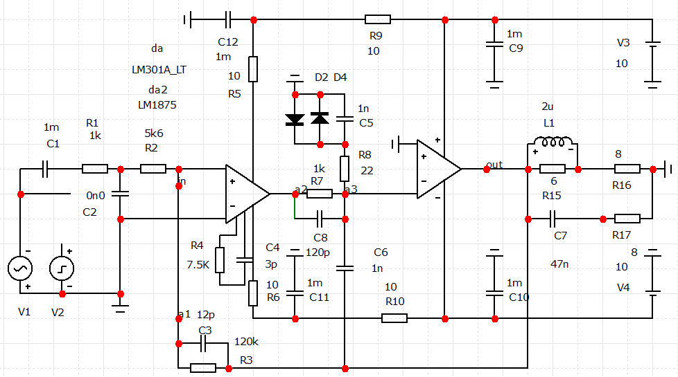

Гдето уже попадался двухэтажныф СРПП на ОУ :unsure:
Так ваша схема - это ушник ... с всего выходной мощностью до 500 мВт.
Стоит ли заморачиваться с таким для ушника , если можно для ушника сделать более короткий тракт ,который звучит не хуже(а может и лучше) лампового.
Тот ушник может выдать больше 0.5 Вт, как писал автор, только греется сильно. Разумеется та схема сырая для повторения в лоб.

Легко! И на однополярке работает.Лучше 816 или 817. С Али 772/872 копеечные.
Что значит -легко? Просто поменять можно предвыходные транзисторы-там Агеев это предусмотрел. А вот с током покоя и выходниками как быть то? Я ж не электронщик.
По звуку да,но по потреблению...Аккумуляторы надо будет как в шуруповёрте менять.
Вот как назвать такого человека? Что выпендривается ? В далеком 74-75 году что было то? Извратят все слова.
Ток покоя определяется резисторами предвыхода. Номинал резисторов b выходных транзисторов и нагрузкой.
157уд1 можно умощнить парой или четверкой транзисторов
С бутстрапом или источником тока. Можно
использовать олнополярку.
Можно применить германий в квазикомплементарном каскаде.
