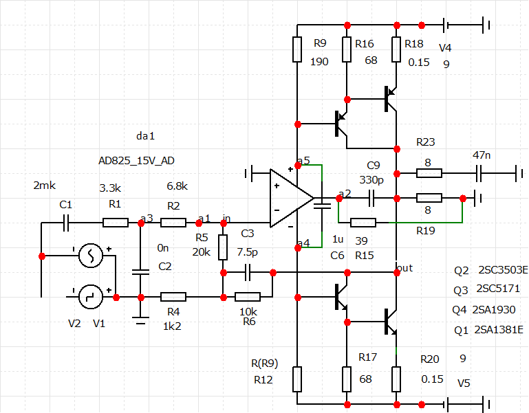

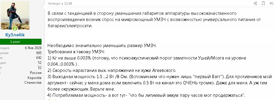

Микромощный высококачественный УМЗЧ для портативного/стационарного использования
Ток покоя определяется резисторами предвыхода. Номинал резисторов b выходных транзисторов и нагрузкой.
157уд1 можно умощнить парой или четверкой транзисторов
С бутстрапом или источником тока. Можно
использовать олнополярку.
Можно применить германий в квазикомплементарном каскаде.

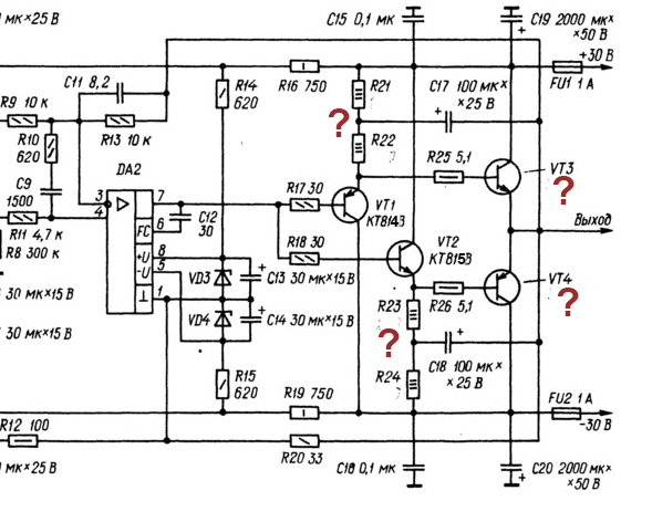

Применительно к выходному параллельному каскаду, какие номиналы надо? Мод.jpg

пара последовательно включенных резисторов (220 ом на схеме) задает ток, втекающий в базу выходного транзистора, когда предвыходной закрыт. Этот ток, умноженный на бету выходного транзистора, бежит в динамик. Тут начинается главное. Скажем, у нас 8 Ом динамик, питание два по15 вольт.Резисторы в сумме....400 ом. 15в на 0,4 ком=40 ма.
40мА умножим на бету выходника, 60, получим 2, 4 А в нагрузке. И все бы хорошо. да что-то нехорошо. На токе в 2.4 А выходник типа КТ815 если не сгорит, то улыбаться перестанет.И вместо желанных 2. 4 А выдаст ампер, остальное ограничит.
Білий дим він видасть трохи раніше :cry:
Пропоную зберегти КТ818\КТ819 або будь що відповідне в ТО220, як мінімум.
Здесь потребуются транзисторы с ростом беты от тока на всем выходном токе. Или чтобы хотя бы не снижался.

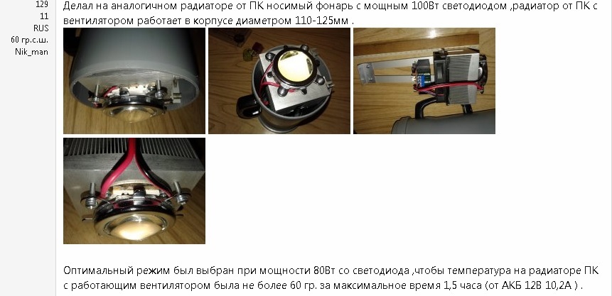

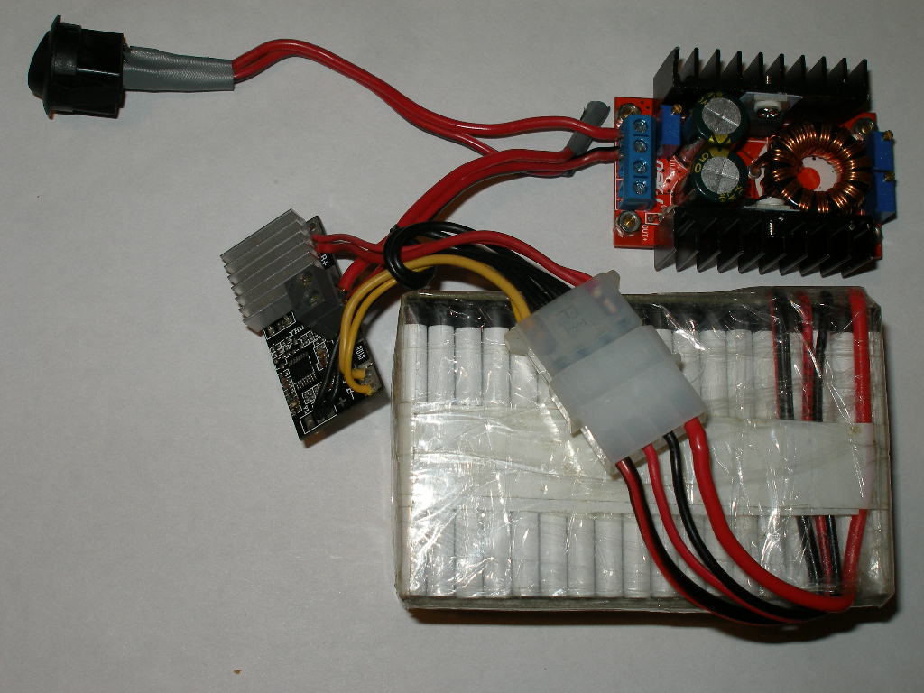

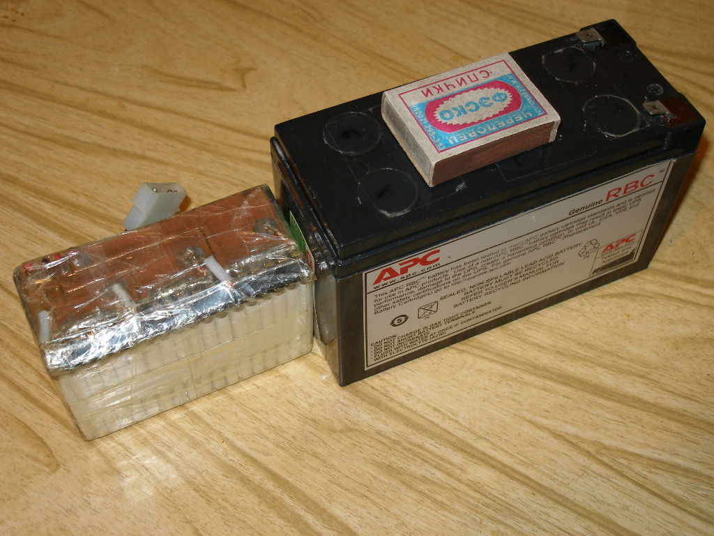

вот внутренности этого носимого мощного фонаря ... самодельный АКБ 12В 10А из 18-ти телефонных(3 последовательно х 6 параллельно) ,плата защиты и заряда BMS на 15 или 30А (уже точно не помню ) с 150 Вт преобразователем .

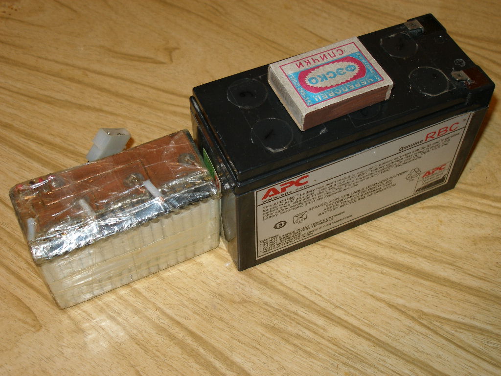

Свинцовые АКБ не люблю ...были необслуживаемые свинцово-гелиевые 6В 4,5А ,12В 4,5Ач ,12В 7Ач ,12В 17Ач ,12В 26Ач . Дольше всех 3 года прослужил 12В 4,5Ач ,а вот 12В 26Ач сдох уже через год -уже не мог выдавать необходимый ток.
Малый ток даёт ,например для питания радиоприёминика . Всё дело в том ,что у таких АКБ увеличивается внутреннее сопротивление ,которое и не даёт АКБ выдавать большие токи.
С Li-ion АКБ такой ерунды нет ,за 3-5 лет применения аккумов от фирмы Liitokala ёмкость их упала на 3-5% .Все живы и здоровы,как и жив самодельный АКБ ,который уже трудится более 7 лет.
К тому же у Li-ion значительно меньше габариты и вес при одной ёмкости с свинцовым.
Свинцовые не советую ....служат не более 1-3 лет .
А что про усилок ...один кушает при 20В и токе 1А 20Вт ,с учётом среднего по эффективности повышайки с КПД 60-70% ...будет 29-33 Вт .
Нетрудно подсчитать сколько времени будет работать усь если АКБ могёт отдать 80Вт.

Применительно к выходному параллельному каскаду, какие номиналы надо?Посмотреть вложение 83027
У меня сейчас стоят резисторы 100 Ом которые к шинам питания (R21 и 24), и 200 ом которые к транзисторам. Транзисторы КТ8101-8102 выходные, КТ850-851 предоконечные, раньше были резисторы одинаковые, как на схеме, но потом уменьшил. На низком питании так лучше. Конденсаторы вольтдобавки 2200 мкФ
по мне, так 2200мк в вольтдобавку это перебор. Там сотки мкф хватает.
Параллельнику тоже не помешало бы повышенное питание на резисторы, вместо вольтодобавки.
да, отменное решение, работает. проверено. И есть куда применить хитрый силовик с четырьмя связанными вторичками подряд. Две на выход, две плюс дополнительные на драйвер.
а ничего , что параллельник на небольших токах покоя даже с с вольтдобавкой хреново работает

Можете взглянуть какие размеры у самодельного Li-ion АКБ 12В 10Ач и свинцово-гелиевого необслуживаемого АКБ 12В 7Ач очень хороший ,но дорогой от фирмы APC.
Видите какой малыш :) Li-ion АКБ по-сравнению со свинцовым ,у малыша к тому же ёмкость в 1,5 раза больше .
Самопальный Li-ion АКБ у меня уже 7 лет в строю ,а дорогой(по-сравнению с другими фирмами аналогичного АКБ) свинцовый хорошей фирмы APC уже только для питания светодиодиков и др. с током потребления 50-70ма.
Отработал он верой и правдой всего 3 года ,а аналогичные дешёвые АКБ работают 1-2 года.
Потому забудьте про свинцовые АКБ , только Li-ion АКБ - но их надо правильно эксплуатировать как при заряде и разряде, так и при эксплуатации. Тогда они прослужат очень долгое время.
Использовать на предвыход и выход в параллельнике однотипные транзисторы.

Читаем ТЗ
Требования к такому УМЗЧ:
1) Кг не выше 0.003%
2) Скорость нарастания вых. напряжения не хуже Агеевского.
