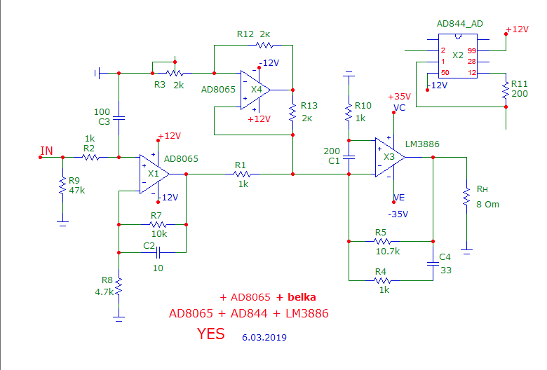

Есть на LM3886 усилитель, доработан по методу Белки, AD844 и пара резисторов, звук совсем другой, гораздее оригинала, сейчас работает на НЧ секцию.

Чувак он конечно авторитетный но 1000пф об землю на входе воткнуть..ради борьбы с какимито эфемерными помехами для меня перебор
Там играет роль входное усилителя и выходное преда. Бывает и за 2 тыщи пик ставят.

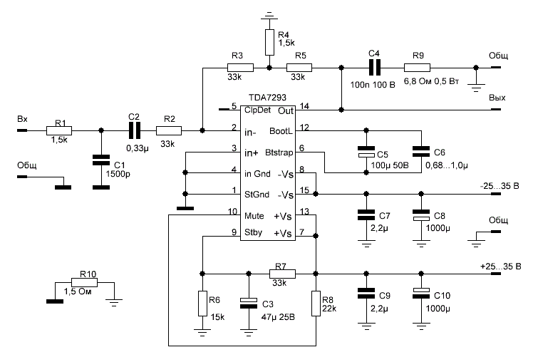

Надо рассматривать не просто величину ёмкости С1 , а частоту настройки фильтра НЧ первого порядка, реализуемого цепочкой
R1*С1 =1,5 кОм *1500...750 пФ (допуск на С1 в схемах УМЗЧ И. Рогова), которая даёт частоту среза соответственно 70...140 кГц для борьбы с прониканием, например, сигналов мощных радиостанций, а что, ещё более актуально на сегодняшний день, помехами от импульсных выпрямителей питания современных дешёвых светодиодных ламп. Радиоприёмники неплохо ловят помехи от таких ламп во многих диапазонах волн, вплоть до FM.
При этом ёмкость С1 входного фильтра шунтируется входным сопротивлением инвертирующего входа УМЗЧ (Rвх_УМЗЧ = R2 =33 кОм). Поэтому для сохранения крутизны спада фильтра на ВЧ необходимо, чтобы характеристическое сопротивление С1 было как минимум в 20...10 раз меньше Rвх_УМЗЧ, т. е. Rхаракт_C1 = 33кОм / (20...10) = ~1,5...3.0 кОм, что соответствует ёмкости С1=1500...750 пФ для вышеуказанных частот среза фильтра.
Как известно из теории систем управления, полоса входного сигнала должна быть всегда ограничена рабочей полосой УМЗЧ с некоторым запасом по крайним частотам для того, чтобы исключить саму возможность появления неисправимых динамических искажений во входном каскаде УМЗЧ при наличии глубокой отрицательной обратной связи (ООС) и ограниченной полосе пропускания УМЗЧ, не позволяющей скомпенсировать более широкополосную помеху во входном сигнале.
Если есть желание снизить величину ёмкости С1, то придётся во столько же раз увеличить входное сопротивление УМЗЧ, а это связано с таким же ростом величины сопротивления резистора ООС с выхода УМЗЧ и соответствующим увеличением его теплового шума резистора и УМЗЧ. Применение Т-образной ООС позволяет в два раза снизить номинал одного резистора ООС (и соответственно его шум) с заменой его на два резистора вдвое меньшего номинала.
Другая, более неприятная, проблема связана с дополнительным ростом уровня внешних наводок на входе УМЗЧ при увеличении его входного сопротивления.
Например, при ВЫКЛюченном аудио-плеере и использовании мною 5-метрового кабеля, соединяющего его выход со входом УМЗЧ шум наводки от электросети весьма заметен по всей комнате (даже несмотря на дополнительно поставленный резистор в 3 кОм, шунтирующий вход пред-усилителя с целью снижения уровня наводки). Хотя при включении плеера в нормальный режим работы этой наводки практически не слышно за счёт снижения выходного сопротивления плеера. Копромиссы, однако...
