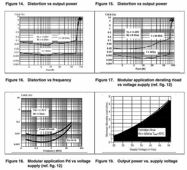

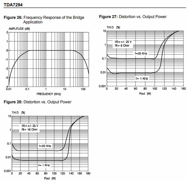

Графики уровня искажений для мс TDA-7294 и TDA-7293 из Datasheet на них:
ниже данные по искажениям TDA-7293:
Как видно из графиков повышение сопротивления нагрузки с 4 до 8 Ом снижает гармонические искажения в 2-3 раза, поэтому и применил в своих АС последовательный резистор 4,7 Ом, поднимающий и выравнивающий импеданс АС с фильтром. Кстати, такой резистор приближает к частичному токовому режиму работы АС. Возможность повышения выходного сопротивления до десятка Ом заложил и И.Рогов в своём УМЗЧ на дискретных полевиках . Кстати, данная МС по искажениям не уступает УМЗЧ на дискретных транзисторах при стоимости на порядок ниже.
Ходят неподтверждённые слухи о том, что в высококачественном УМЗЧ (стоимостью ~ 1 лимон) фирмы LINN применяются эти самые мс TDA+транзисторы:
Кстати, возможны многочисленные подделки этих мс из Китая, поэтому и есть много негативных отзывов о них. Мой УМЗЧ на TDA-7293 работает безупречно. Правда, мне достаточно нескольких ватт для моей малой комнаты.

Главное ограничение єтой микросхемьі в том что встроенная защита от превьішения тока в нагрузку начинает работать от 6,5 ампер, амплитудьі естественно. С кратньім ростом нелинейньіх искажений. Єто ограничивает ее применение в вьісококачественньіх усилителях работающих на тяжелую аудиофильскую нагрузку.
Georgi
11 Дек 2021
133
136
18
г. Дубна, Моск.обл.
Георгий
Ну и при таком выходном токе попадаем уже в режим ограничения по выходной мощности мс (не более 70-80 Вт ) с лавинообразным ростом искажений в полном соответствии с приведенными графиками для мс TDA-7293. Не на что жаловаться.
Тогда ставьте от 2 до 6 дополнительных выходных транзисторов в параллель (по примеру фирмы LINN), что бы такой киловаттный "утюг" хорошо и надёжно пропаривал Ваши несчастные уши.
