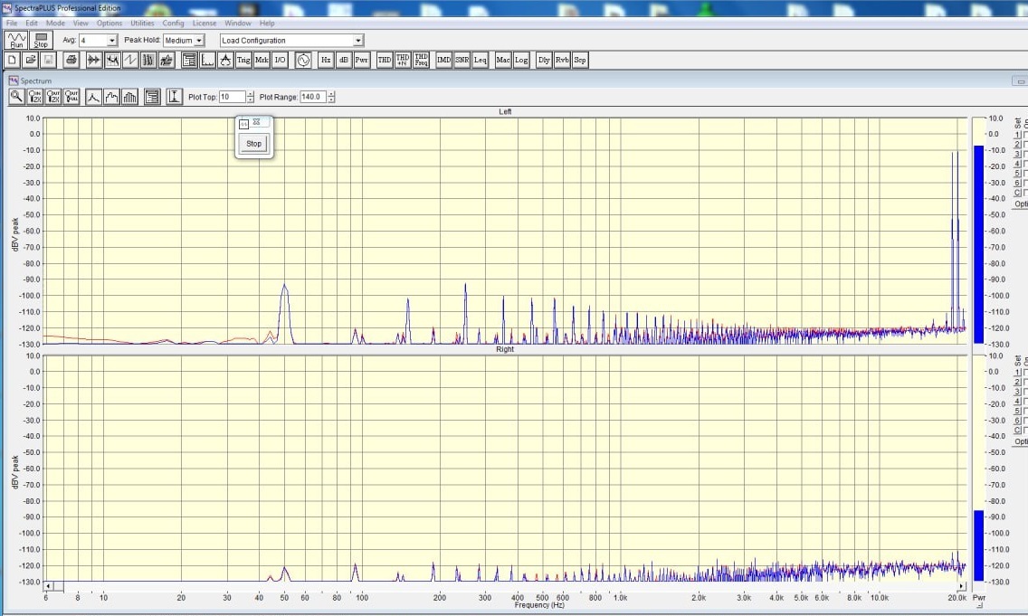

Пхе...А кто тут рвет одно место за тысячные процента и в полосе до Мегагерц? Я что ли?
Никогда про полосу мегагерц не говорил) Всё хорошо в меру. Да, любой мой усилок я стараюсь настраивать так чтобы единичное усиление получалось на 4.5МГц. Это да. Не всегда получается.)
Что до тысячных, да ладно, без проблем и десятитысячные получить. Вот гляди:
Это я ещё не знал как помехи прибить, ну да ладно, даже в таких условиях если глянуть где там палка 1кГц? То окажется что она на уровне -110дБ. А единичное усиление у этой схемы примерно мегагерца 2.5-3, ибо на выходе кт815/14 низкочастотные довольно таки.
ЗЫ Сейчас использую отдельный ноут на батарейках и комп, чтоб земляную петлю ликвидировать.
