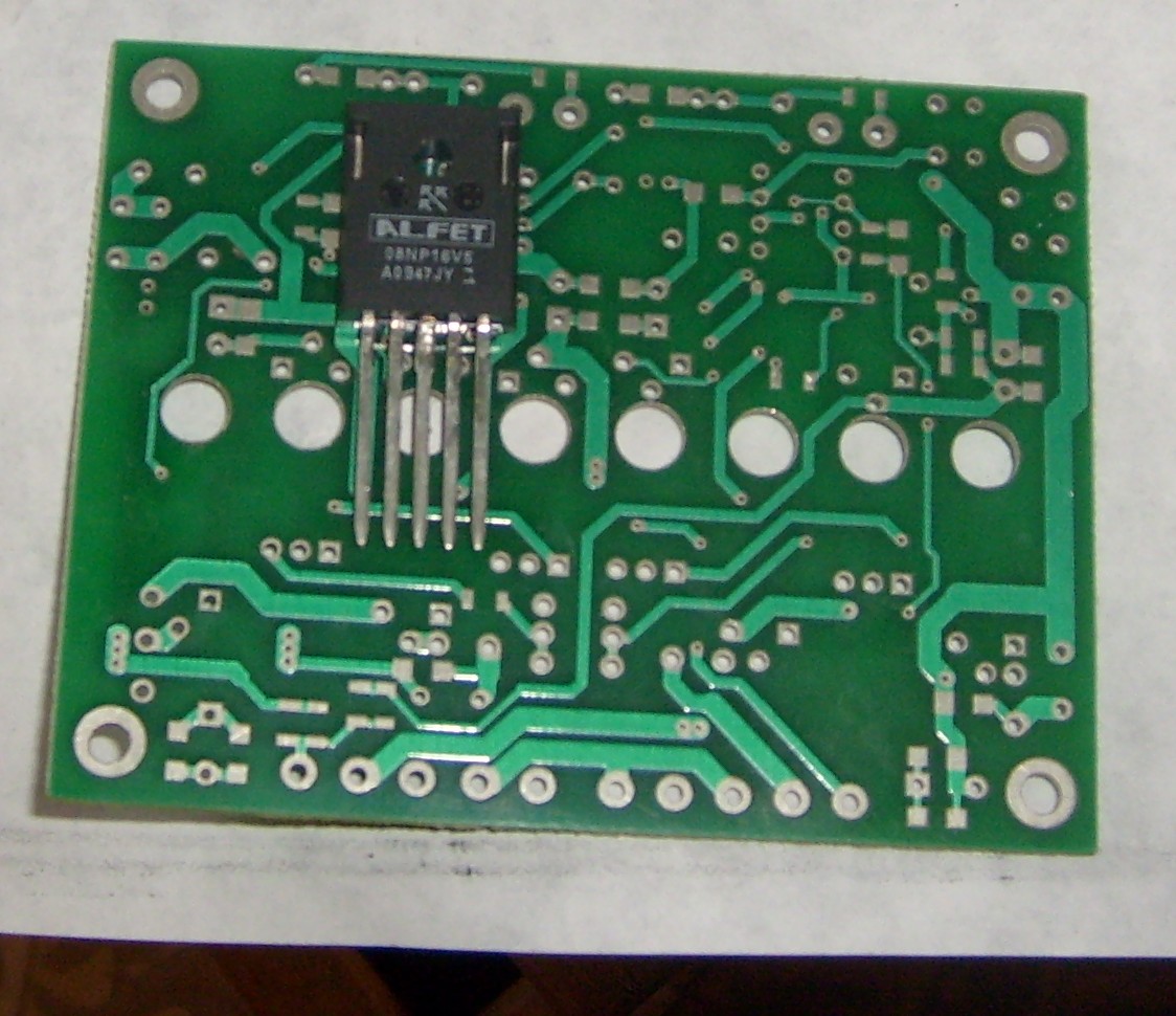

У кого то есть латералы оригиналы
    217.7 KB · Просмотры: 143

Лишний каскад из схемы (термостабилизацию) - вон из хаты на мороз. Прошу заметить, я ничего плохого не сказал ни про вертикалы ни про тройку Локанти, просто им не место в этой теме. А у кого нет латералов чего сюда лезть, "мучать попу"?
Вообще даже с литералами я бы не стал термостабилизацию выкидывать. Её выкидывание- не снижает искажений, не повышает никаких качеств. А вот риск перегрева- появляется.

глянул сколько нынче стоят 818/819.
примерно 20 выходных каскадов на них можно запилить в цену одной пары литералов, с меньшими искажениями и по мощности тоже самое. но таки да, тройки надо делать.
рассказы про некие чудо- свойства латералов - это больше сказки.

несложно и заново. Два близких по параметрам латерала в одном корпусе по уцене в полтора одиночных.
  • алфеты.pdf
    719.8 KB · Просмотры: 130
