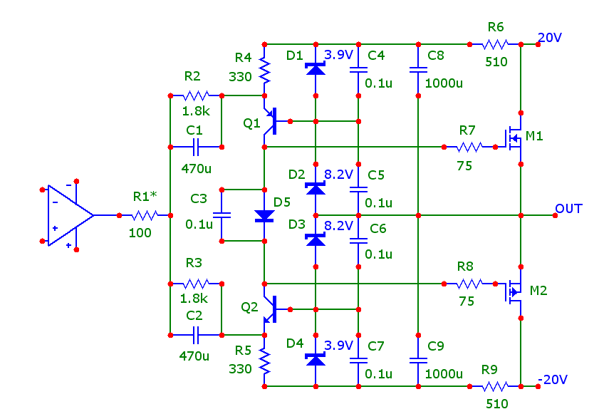

А схема САПР'а-не лучше ли будет?
Те же микросхема, два биполяра,но с общей базой и сладкая парочка Латералов
Может кто сравнить, смоделировать?
Шибануть выходом через стабилитроны по базам?Ну если резисторы вместо стабов для установки рабочей точки и операционник нехилый то да
Если стопроцентную ООС убрать получаем "ускоритель" небыстрых TDA2030
У САПРа ВК охвачен местной ООС (~ 35-40db), т.е. усиление Q1, Q2 расходуется на линеаризацию латералов М1 и М2. Лучше будет выкинуть R2, R3, C1, C2 и поставить на выход ОУ диффкаскад (+3 транзистора), с выхода которого подавать сигнал в эмиттер Q1 или Q2. Вот тогда получится сверхлинейник, а усиливать ОУ напряжение до полного размаха это моветон. Запомните все раз и навсегда - ОУ должен быть в инвертирующем включении (или со следящим питанием в неинверте) и в малосигнальном режиме.
