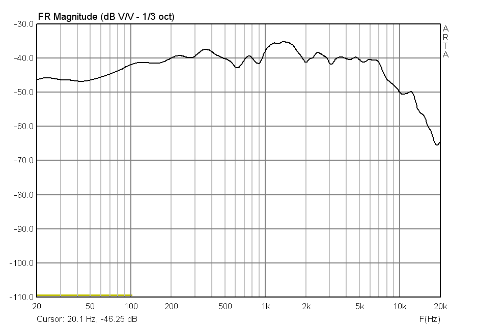

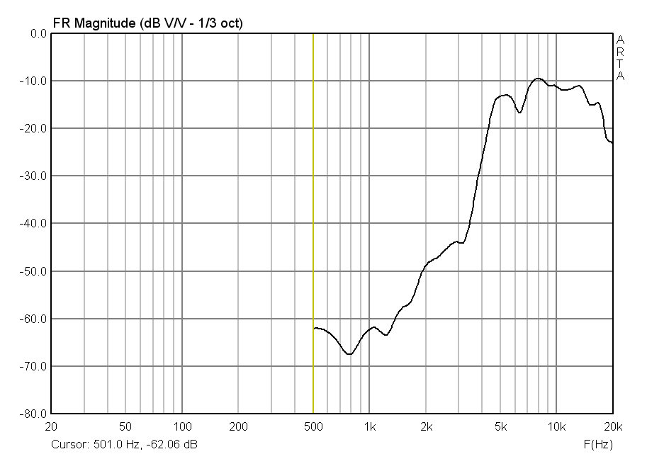

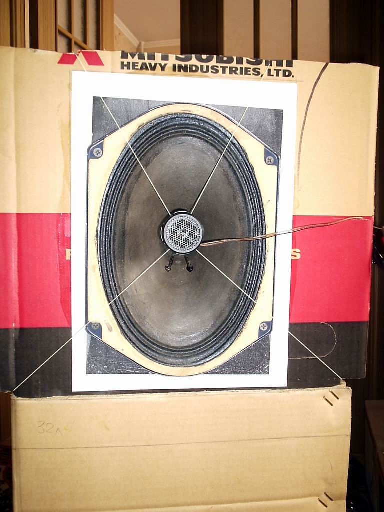

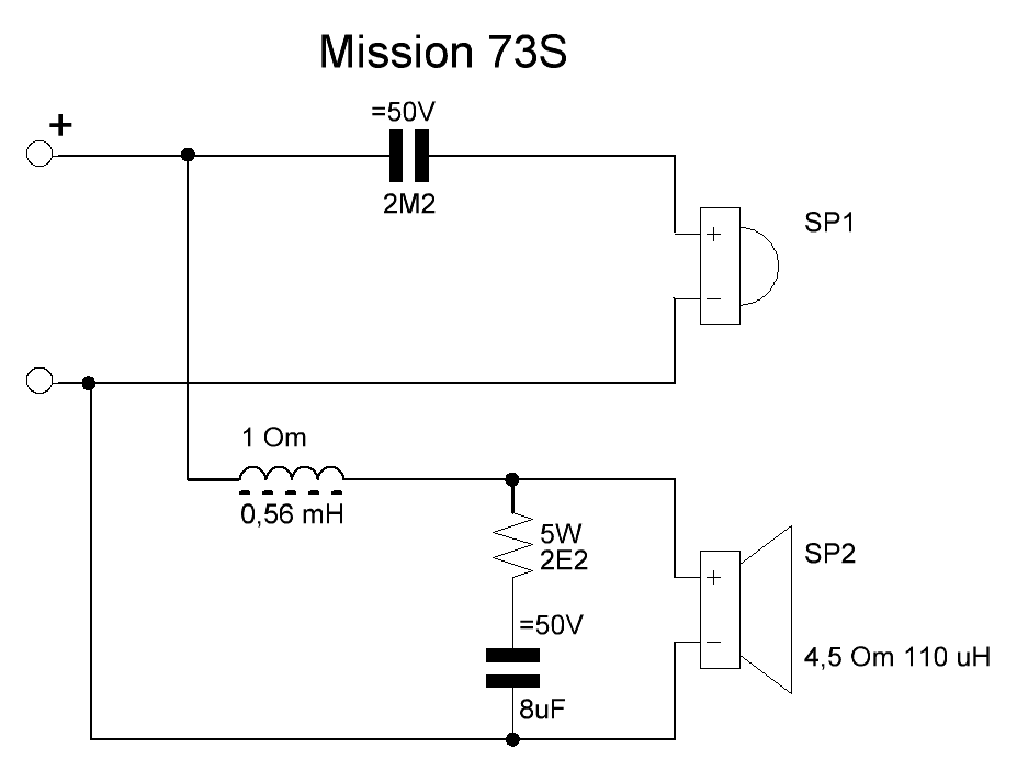

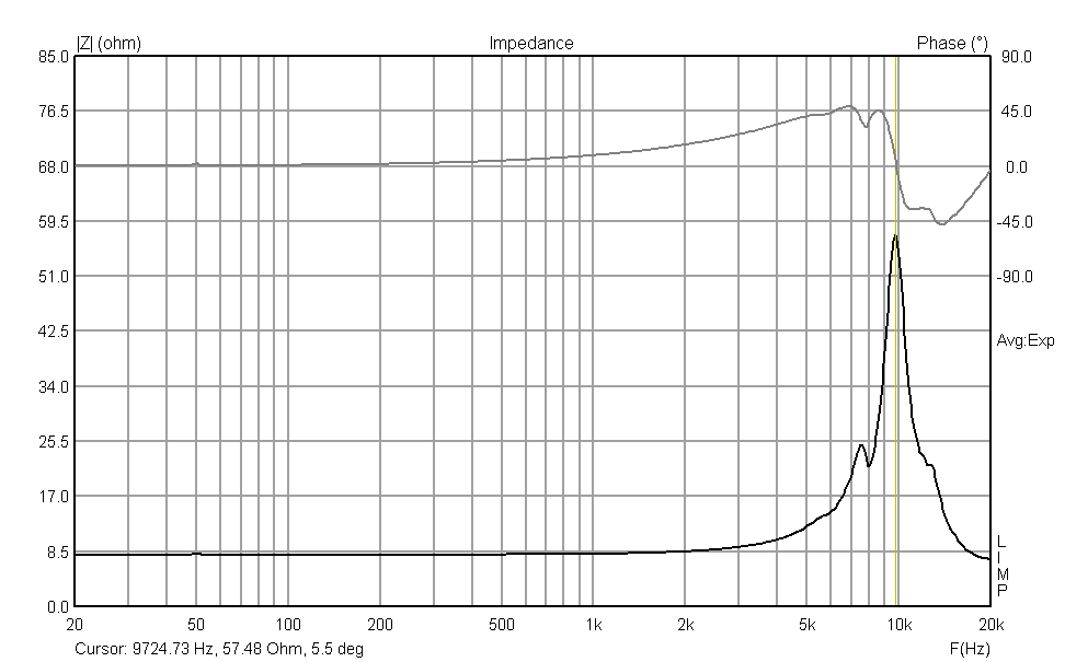

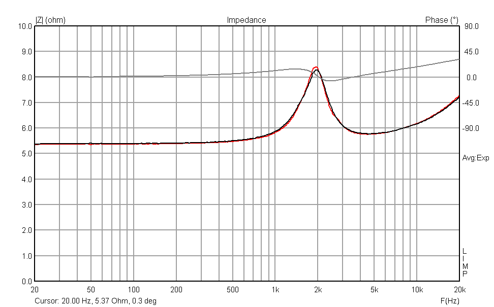

Продолжу нудить про переделанные пьезопищалки.

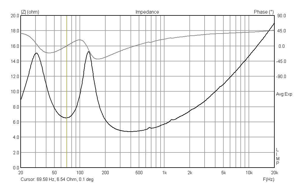

После домотки катушки импеданс изменился и резонанс ушёл вниз. Думаю, всё-таки есть смысл параллельно ставить резистор, чтобы не было 10-кратной разницы.

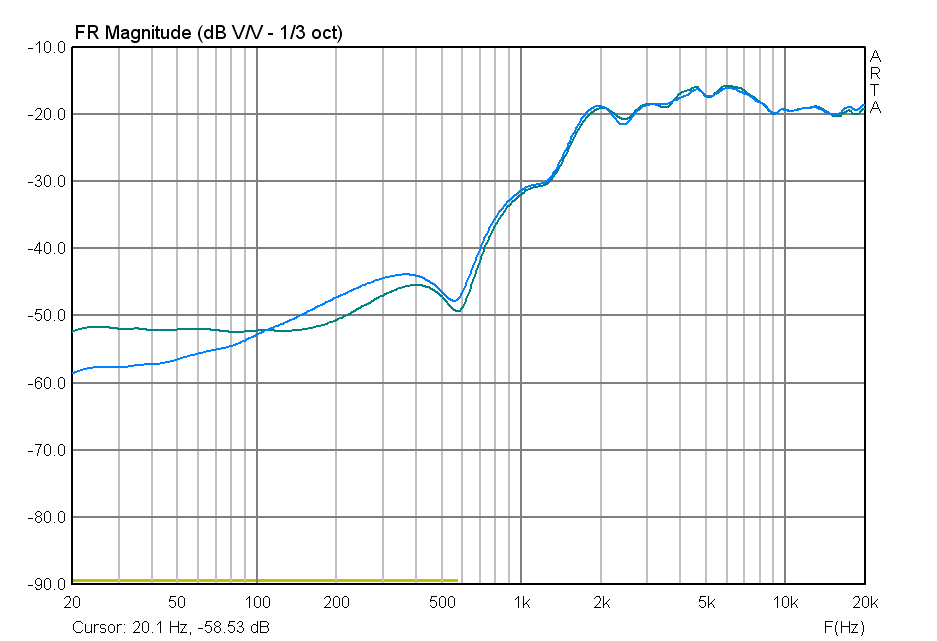

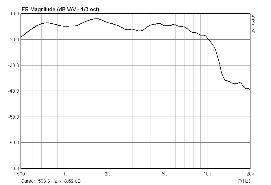

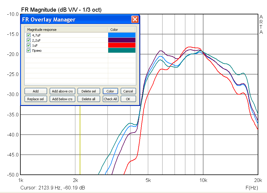

Вот так выглядит халабуда. Внизу мощный укреплённый картонный ящик, наверху в него вставлен картонный щит с динамиком IREL, уверен, что тут такого нет ни у кого.
По центру на растяжках испытуемый пьезоизлучатель.
С полуметра по оси. Наблюдательные обратят внимание на связь АЧХ с импедансом.
Видно, что включение напрямую и при включенных емкостях фильтра мало влияет на АЧХ вплоть до 2,2 мкФ. А вот 1 мкФ - явно мало. Думаю, оптимально 2,2 мкФ.
ШП динамик IREL и сам без фильтра играет не хуже,
поэтому придётся его резать.
6,206
8,336
278

Для оценки пищалки на скорую руку свёл её с ШП.
Это не так просто, как кажется, пищалка неуправляема.
Результат не сказать что очень хорош, но и не плох.
Те кто сводит сам, знают.
Послушал. Сначала подключив к ТВ.
Сразу сибилянты стали резать уши. Покрутил переменный резистор включенный последовательно с конденсатором 2,2 мкФ и пьезопищалкой.
ВЧ стали тише, но "свист" остался.
Поключил к выходу УНЧ, на вход - видеоклипы. Сознательно сделал т. к. дефекты сжатого звука заметнее.
Не знаю как точно сказать, но своеобразный присвист и цыкание. Меня это не устраивает. Категорически.
Замечательно, что одиночный ШП динамик IREL без какой-либо "обвески" звучит намного лучше. Не идеально, но живо, хочется слушать несмотря на неидеальный звук в верхней части диапазона.
Но "ласст криссмасс, сспешшл" не раздражает, как с пьезо.
Возможно, надо делать как советует Мешин. Возможно, я остановился когда цель близка (как горизонт), но у меня нет желание тратить силы и время. У меня достаточно пищалок лежит в коробке и для них надо только найти оптимальные фильтры.
Для меня важно и то, что при стыковке с моими пьезопищалками, я не могу ими управлять, вся стыковка должна быть со стороны "нижнего" динамика, более того, сверху он должен падать вертикально, с очень большой крутизной, а это обязательно и фильтр высокого порядка, и проблемы с АЧХ перед тем как нырнуть вниз.
Немногие НЧ-ШП динамики хорошо дотянутся до 5...6 кГц. В общем, пакет проблем, пусть и решаемых, но мне проще их обойти, чем штурмовать.
Пусть их применяет тот у кого это получается.
Добавлю импульс от динамиков с фильтрами.
Без комментариев.

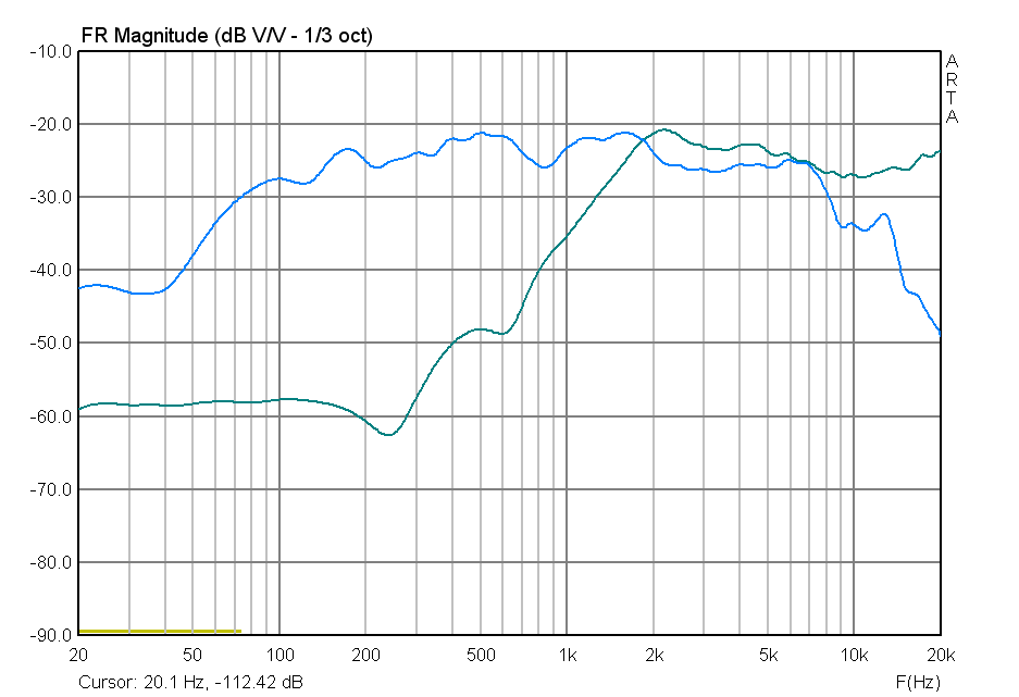

Нет АЧХ двух динамиков в одной картинке?
6,563
6,688
240
АЧХ пищалки есть выше и для любого фильтра.
Смысла в АЧХ ШП динамика не вижу - цель была более-менее свести пару, чтобы ПОСЛУШАТЬ (ведь нельзя слушать одну пищалку), что и было сделано.
Понятно, что с такой же крутизной, как у пищалки не сделать, но с фильтром второго порядка получился довольно крутой спад.
Но нельзя сделать ровный (без трамплина перед ним) крутой спад на ЛЮБОЙ частоте, сделал что получилось для данного динамика. Искать и подбирать жениха для такой пищалки - много чести ей будет.
Задачу себе поставил послушать как звучит пищалка с составе АС. Мне не понравилось, за других утверждать не буду.
Думаю, с помощью разных ухищрений (например сдвига пищалки по оси ближе-дальше) можно сделать так чтобы импульсы каждого динамика наложились друг на друга, но это надо клеить, мудрить. Не вижу смысла.
Один ШП динамик звучит явно лучше.
Может можно приткнуть пищалку в трехполоску с высокой частотой раздела СЧ-ВЧ, но мне больше не хочется возиться с ней вообще, других недоделок куча. Да еще приходится ждать пока всякая мелочь придёт с Али. Сейчас жду пластиковые каркасы. Первый раз заказал слишком крупные. Надоело каждый раз мудрить и изобретать.

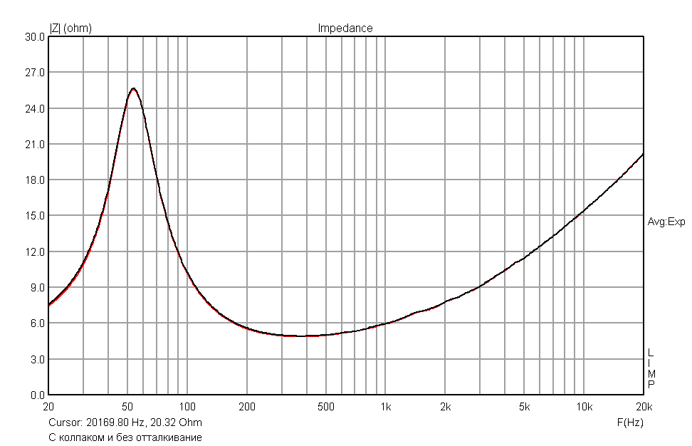

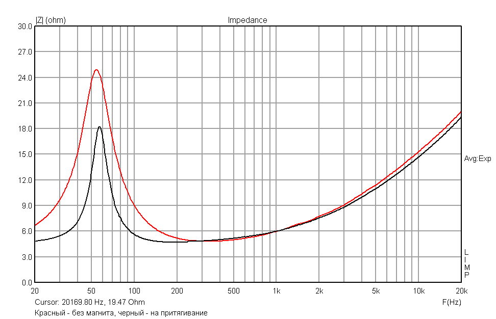

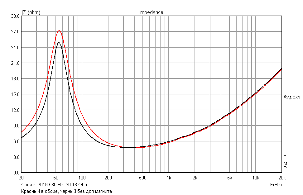

В моих руках временно оказался один видавший виды динамик Tonsil GDN 40/25/1 (40 Вт, 25 см) подвес тканевый.
Все подобные динамики всех размеров по заверению Тонсила имеют одинаково прекрасные параметы. Резонанс 37 Гц, добротность 0,35 (таблицу не сохранил, можете уличить меня в неточности). Может и так, может феррит со временем размагнитился. smile_35
Но вот что я "намерил".
Fs, 50.85, Hz
Qt, 0.62, -
Vas, 39.80, liters
Резонанс не радует, но добротность - гораздо хуже.
Однако, Спикершоп говорит, что в ФИ можно получить 30 Гц по уровню -3 дБ. но в ящике... 100 литров. Для дачников - находка, для квартирщиков - проблемы с женой, которая не одобрит.
Жаль.

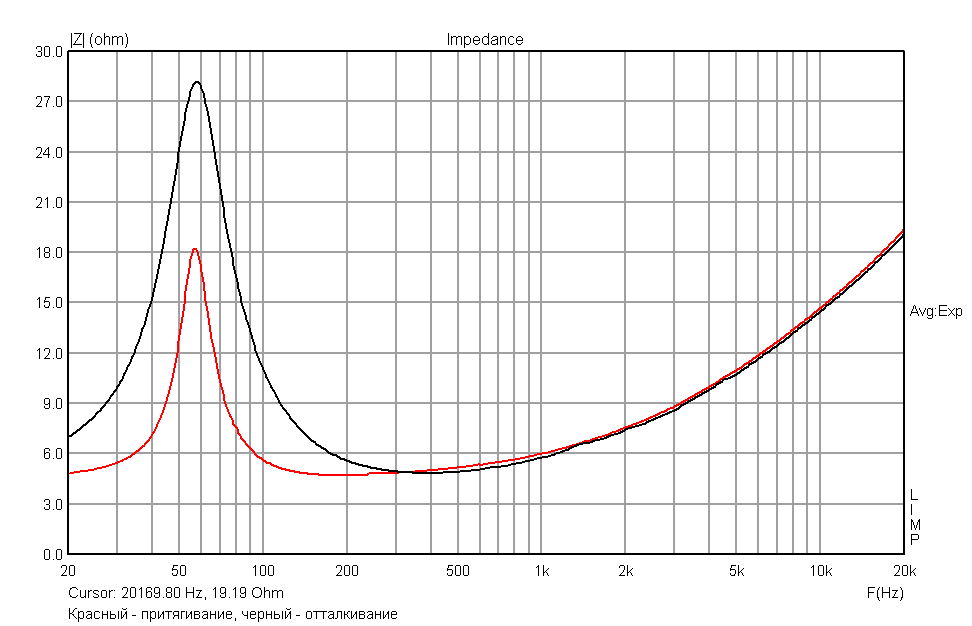

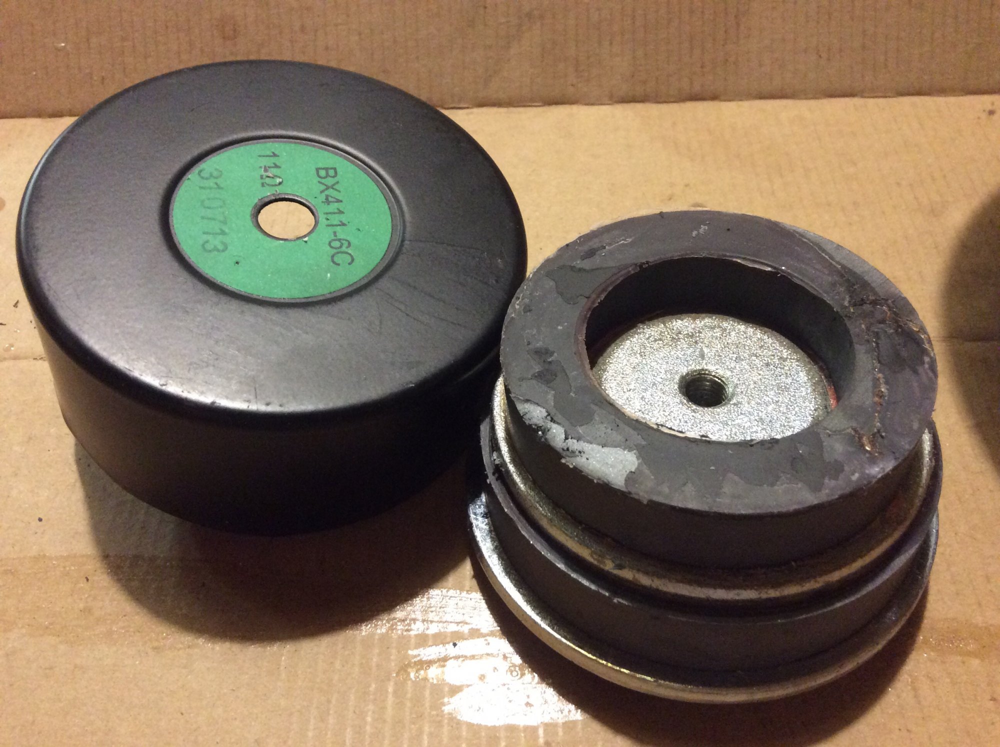

Возьмём магнит от 10ГД-30Б и примагнитим его на отталкивание.
Fs = 50.07 Hz
Le = 375.48 uH
Qt = 0.42
Vas, 45,36 liters
Однако... _da
Обратите внимание, что резонанс и объем изменились мало, а вот добротность в 1,5 раза.
Не уверен, что точно то же будет с другим динамиком, статистику снять не могу, но...
Вот здесь всё видно. Не скажу что 40 Гц по -6 дБ это бассс как пишут некоторые граматеи, но от 10 дюймов будет достаточно убедительно, а ГЛАВНОЕ - корпус при этом будет от любой модели S-90 и даже меньше, жена отругает, но простит.
Вот для сравнения картинка вариантов с допмагнитом и без оного.
Пишу не только для Тонсила, этот приём может ВЫРУЧИТЬ и в других случаях. Результат применения допмагнита малопредсказуем, здесь несколько условий. Поэтому в одних случаях он ничего не даст, в другом - много.
