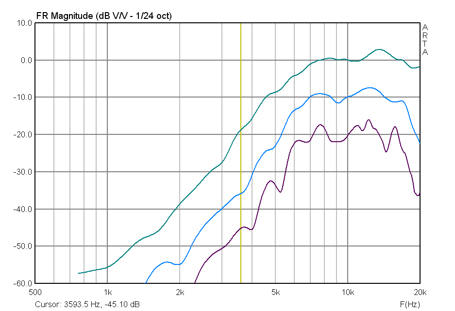

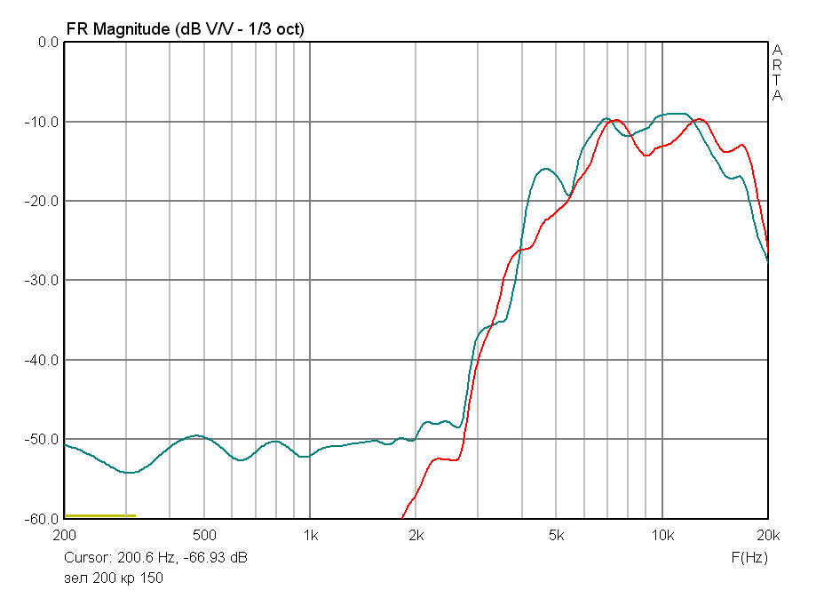

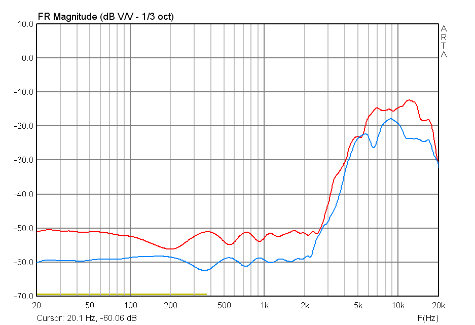

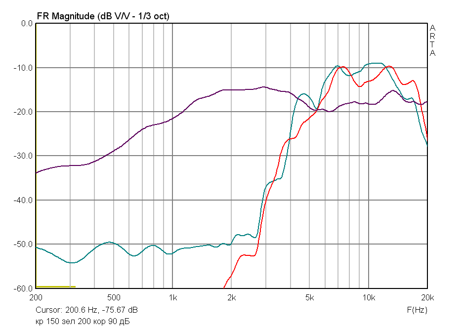

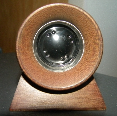

Я сделал новый опыт. Взял разобранную пьезопищалку, поставил её заподлицо в ту же маленькую картонку #33.
Зелёная линия. По уровню -6 дБ диапазон 6...18 кГц, в наличии "встроенный ФВЧ второго порядка" - спад 12 дБ/октава. По оси на 25 см тяп-ляп.
Для сравнения взял лучший экземпляр 2ГД-36 (работает до 20 кГц!!) - синяя линия.
Будем считать чувствительность 2ГД-36 = 90 дБ.
Тогда чувствительность "мусорной" пищалки по цене стакана семечек 88 дБ.
Жаль, что не выше, но ей не нужен фильтр, кроме конденсатора отсекающего басы, может даже встроенного в пищалку, сейчас измерения с ним.
Диаметр 32 мм, поэтому есть шанс добавить её коаксиально, скажем, к ШП диаметром от 8 дюймов.
Недостаток вижу конструктивный - прямой колодец от излучателя что дурно должно повлиять на направленность и АЧХ.

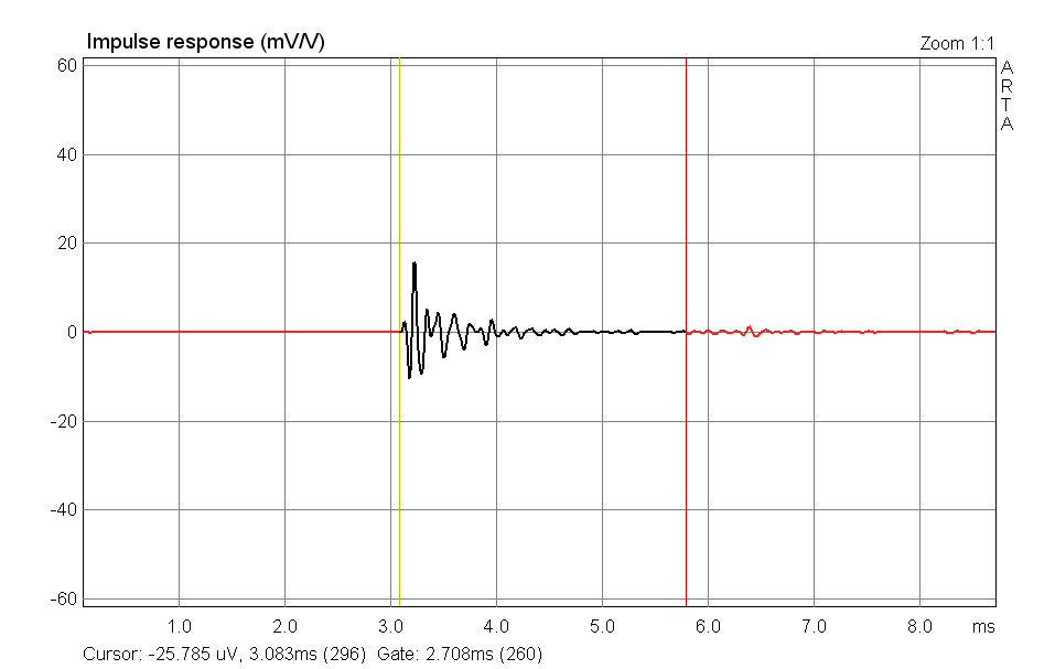

Тяп-ляп измерил под 30 град. от оси - красная линия, не ожидал.
Но определённое мнение по качеству пищалок смогу дать только после прослушивания, а это откладывается - надо хвосты подчищать, а не идти вперёд без оглядки.
Пока не разобрал установку, сделал измерение с полуметра, раздвинул масштаб и получил
Сдвиг по вертикали ручной, для удобства восприятия.
Более точно крутизна спада снизу 16...18 дБ/октава.
Зеленая линия - сглаживание 1 октава, синяя - 1/3 октавы, бордо - 1/24 октавы.

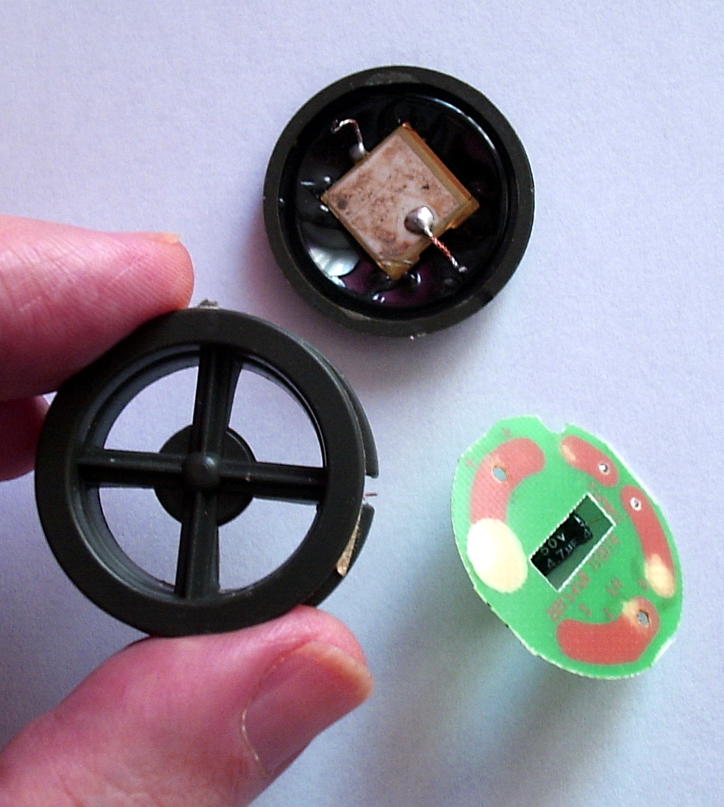

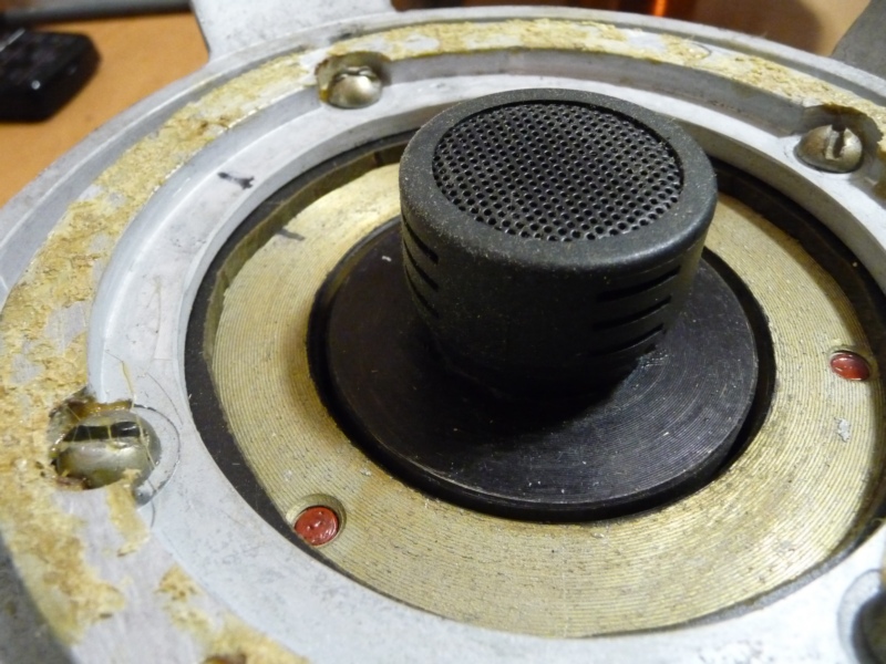

У обычной между платой и самим кристаллом пустота
В эту пустоту можно вставить (засунуть/затолкать )
Игорь!
Ты же знаешь какой я приставучий. На один вопрос ответил, у меня появилось десять.
Можно ли дальше разобрать пищалку или это приведёт к её разрушению?
Может зазор сделан специально, чтобы ничего не мешало кристаллу?
Зачем туда чего-то совать?

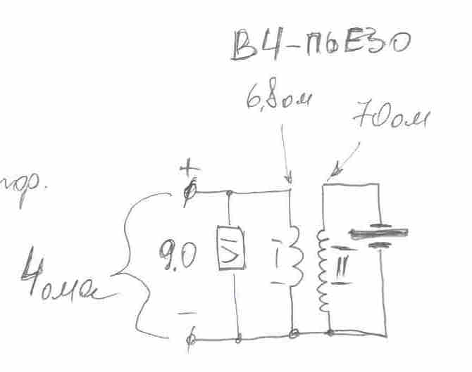

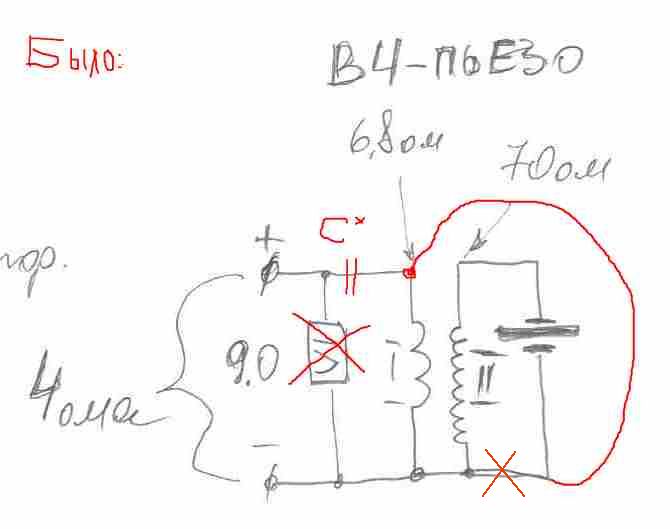

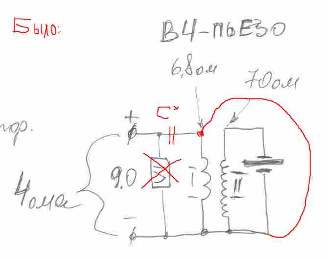

Схема было:
Стало:
Так?
Тогда смысл на вход параллельно ставить резистор?
Коэффициент трансформации примерно 10?
Снаружи вторичная обмотка или первичная?
Это к вопросу о пробое, если доматывать.
Просто ли смотать штатные обмотки?
Думаю, откусывание отража-тела или еще чьего-то -тела может обвалить отдачу, которая и так невысока.
Поэтому ломать не хочется.

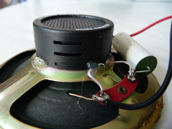

Ставил рупорные пьезо старые, без катушек, от 8-10 кГц. Фильтр 2-го, резистор на 8 Ом, к нему - пьезо.
6,563
6,688
240
Судя по всему (пищалку не разобрал, поэтому не уверен), трансформатор может стоять отдельно, рядом.
Это позволит увеличить отдачу и свободно манипулировать сопротивлением пищалки.
Поскольку частота нам нужна до 20 кГц, а "импульсные" ферриты расчитаны на 30 кГц и более, возможно использование сердечника.
Понятно, что сердечник может вносить искажения, но вопрос об их заметности - дискуссионный.
Например, при низшей рабочей частоте 6 кГц первая нечетная гармоника будет на 18 кГц.
Будет ли она заметна на слух?
Возможно тогда использовать рупор с плавными обводами.
Понятно, что это маниловщина, но на любительских сайтах вопрос мало освещен.
Непонятна и мощность таких пищалок, скорее - какое они способны создаватьзвуковое давление.
Но сперва надо послушать то что есть, чтобы понять - это омерзительно или нет.
Мешина не стошнило сразу, а это уже хорошо.
Возможно, что для одних слушателей звук будет нормальным, дя других - нет.
Тут прошу пардона. На схеме указана перемотанный трансформатор с 4 ом на 8 ом. Так же как тебе - человеку понадобилась схема. Ему и рисовал. Он так же как и я перемотал на 8 ом, но понадобилось установить в автомобиль.
Не знаю. На самодельных тр-рах я знал количество витков. Даже где-то записано и однако где-то тут выложено. Сколько у пищалки из схемы не помню. Это так давно было.
У той которая на фото - первичка со вторичкой начинаются одновременно. Когда первичка закончилась (выведен конец на плату), вторичка намотана до конца. Количество витков не помню, диаметр провода тоже. Провод пойдёт от 0,09...0,12 - вторичка/0,1...0,14 первичка. Тут уже по прикидкам. С более толстым на первичке и большом волюмэ - каркас может поплыть. В моей практике такое случалось. Кстати производители не заморачиваются, намотку производят тем, что есть. Однообразия не встречалось.
Маловероятен. Не встречалось ни разу. Изолируй пайку и вперёд.
У данной пищалки без удаления "рассекателя" в центре корпуса тр-ра, да, сложно. Корпус маленький. Стенки тонкие, пальцы толстые... На намоточном станке - проблем нет. Шесть секунд и ты в дамках!
Наматывай без станка.
Отпаиваешь все концы от платы. Она вытаскивается. Тонкое колечко. Пластиковый колпак с вклеенным кристаллом лежащий воротником в приточке корпуса (под воротник колпака можно подложить мягонькое колечко) самортизировав колпак.
Мне показалось, что таким образом я хотя бы частично подавил "визг". Но можешь не совать.
Совершенно верно. Именно так и было сделано в первых таких пищалках, ибо трансформатора не было. Был голый каркас. Так сделано (отдельно стоящий тра-р) и в бумажных пищалках на которые был вклеен колпак пьезо из разобранной пищалки.

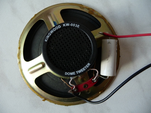

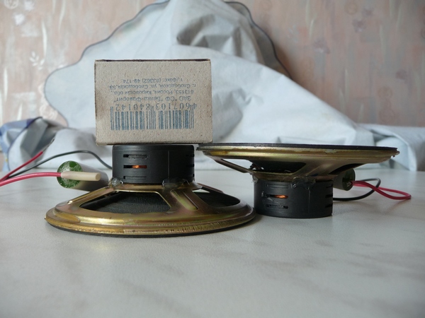

Формальности надо соблюдать, пишу отчёт.
Послушал колонки с фильтрами снаружи.
Неплохо для такого объёма. Сразу заметил изменение привычного тонального баланса - он смещён вверх несмотря на ровную АЧХ. Причина очевидна - недостаток частот ниже 100 Гц. Особенно заметно при сравнении с другими двухполосками у которых объём в 6 и в 8 раз больше. Да и НЧ динамики там совсем не 4 дюйма.
Сибилянты не сильно, но подчёркиваются, что ожидаемо из-за АЧХ пищалки.
Для выравнивания баланса добавил проволочный переменный резистор 10 ом в цепь ВЧ фильтра.
Улучшение баланса при сопротивлении примерно 1,5 ом. Вроде бы немного, но, как ни странно, заметно. Поставлю пару имеющихся 2,7 ом параллельно. Сибилянты тоже успокаиваются.
Неожиданным оказалось подчёркивание недостатков записей. Вероятно, это тоже следствие смещение тонального баланса - низы не маскируют.
Неожиданно и то что звук без гриля заметно лучше.
Большинству, наверное, всё равно, а мне - нет. Сам себе удивляюсь - видимо слышу бугорки на АЧХ из-за гриля.
Сначала пробовал править тональный баланс... установкой колонок на пол. Корпуса скошены и закруглены со всех сторон и смотрят немного вверх, АЧХ не сильно меняется при микрофоне выше колонок. Басы явно добавились, но с ними и АЧХ ухудшилась - слышу. Поэтому желательны небольшие подставки не выше табуретки.
Детальность и натуральность уступают более крупным бумажным динамикам, например, паре 15ГД-17+TW70, но сравнивать динамики разных размеров и в разных корпусах, не совсем корректно.
Осталось заменить КПИ на постоянные катушки, собрать и установить фильтры.
Надо еще поиграть с портом ФИ, но эти колонки всё же лучше годятся как вспомогательные - сателлиты в трифонике (с превращением в ЗЯ) или как тыловые.
Дкмаю, при сравнении с "одноклассниками" они лицом в грязь не ударят.

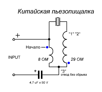

Разобрал пищалку и нарисовал точную схему.
Намотана одним проводом без обрыва. Начало - внутри, поэтому можно легко домотать.
Но вторичная обмотка у меня не 70 ом, наверное, поэтому чувствительность невысокая.
Теперь сам вопрос.
Я не понимаю, в чём твоя доработка с переключением обмоток, я думал цель - сделать автотрансформатор, но он изначально сделан правильно.
И даже после разборки не пойму как передаются на мембрану колебания от обеих сторон пьезокристалла. Можно ли оторвать его от пластика и (как?) перенести на обычный бумажный диффузор?
Для интересующихся вид в разборке.
Когда пробивает конденсатор и он становится в состоянии "КЗ", то кристал пробивается от пайки во все стороны. Ну или серебрение кристалла выгорает.
Работает не вся площадь, а та которая на пайке. С моей схемой такого не случается. Ну по крайней мере после переделки ни разу.
В моём случае трансформатор. С гальванически развязанным кристаллом.

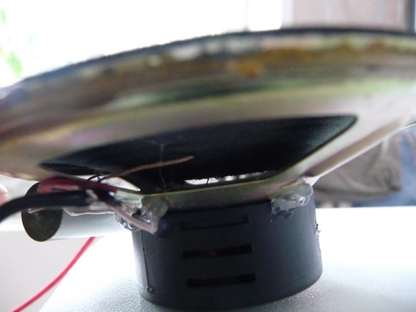

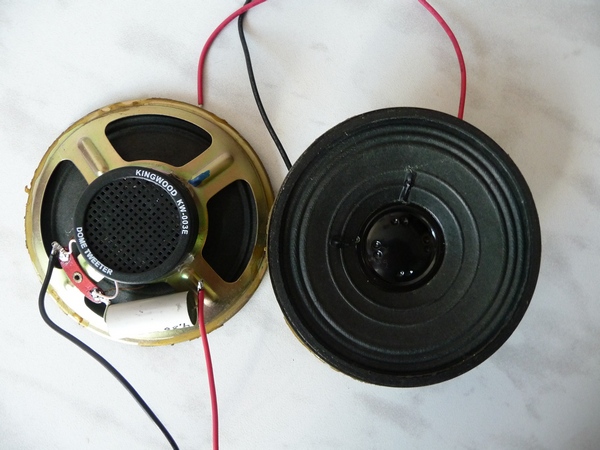

Не ломай голову над этим. Просто перекуси поводок на другую пластину и услышишь. Иногда бывают не запараллелеными.

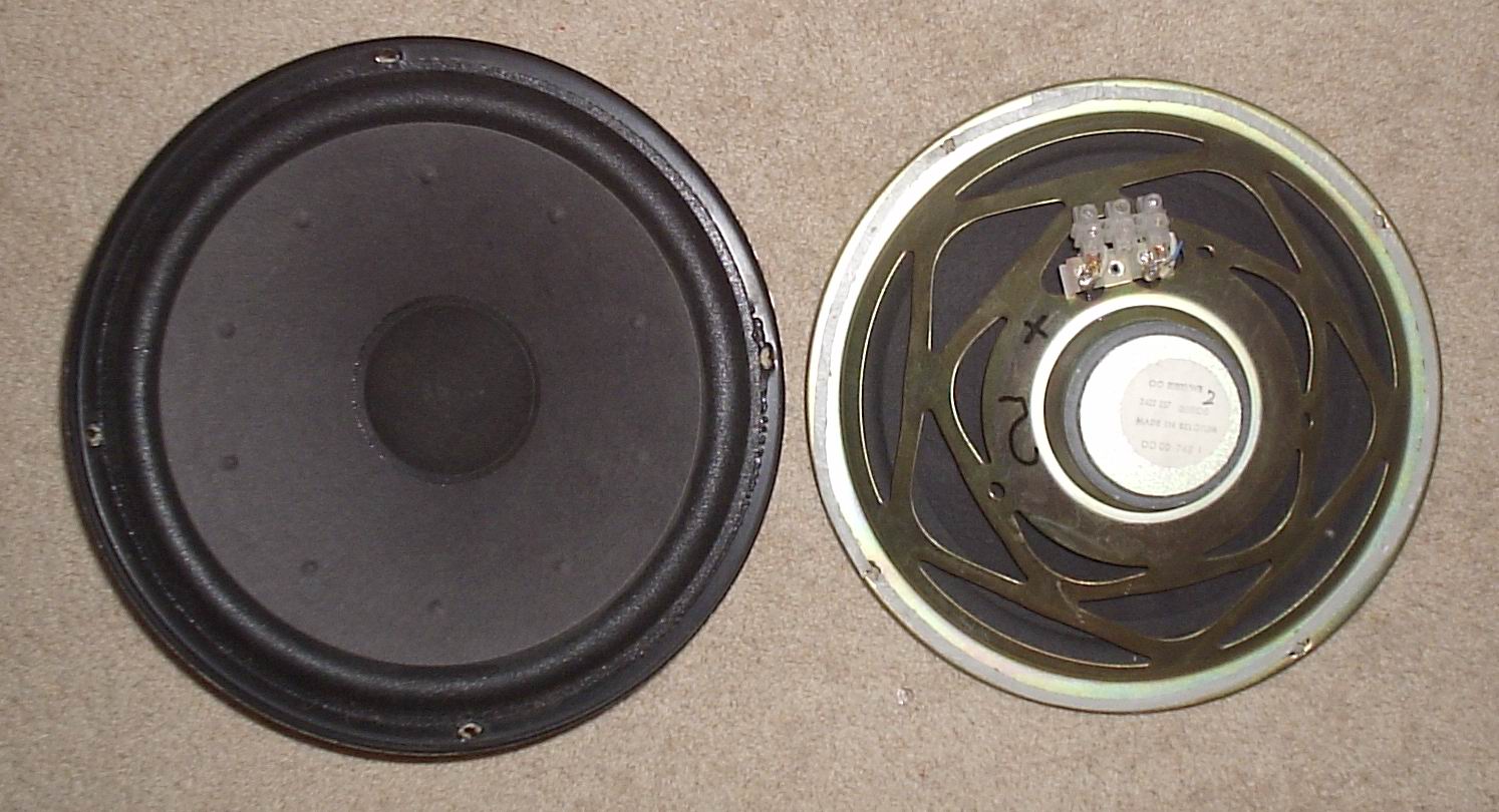

Можно, но зачем? Мастика от пластика должна при помощи спирта легко отвалится.
Приклеивай всю подвижку в сборе на диффузорчик вместо пылезащитного колпака диффузора. Через отверстие в диффузоре выведешь поводки на приклеенный к корзине трансформатор пищалки
P1050934.JPG P1050936.JPG P1050937.JPG P1050938.JPG P1050941.JPG P1050942.JPG
В данном случае - 4" ШП с очень лёгким диф-ом и мягоньким гофором.
Можно сравнить со стоковой и сделать выбор.

Для начала ещё раз СПАСИБО.
Ну и ещё раз прости за бестолковость, но я воспринимаю принципиальные схемы буквально, а у тебя схема "было" была с ошибкой.
Я правильно исправил? Добавил красный крестик.
Здесь красными линиями - исходный вариант, но я добавил красный крестик, который необходим, без него замыкание в первичной обмотке.
Правильно?
Ну то что "электролит" здесь лишний, ежу понятно.
С чего бы ему пробиваться когда он на 63 В, хотя "в другую сторону" это возможно и получается автомобильная система зажигания когда накопленная энергия вызывает сверхнапряжение во вторичке.
Хочешь сказать, что МОЩНЫЙ резистор параллельно первичной обмотке нужен для предотвращения "автомобильной системы зажигания"?
Но оба твоих решения режут отдачу.
На кристалл подаётся меньшее напряжение из-за уменьшенного числа витков - раз, параллельно первичной обмотке паразит резистор - это два.
При высоком коэфф. трансформации, как у тебя,это терпимо, а в моём случае надо доматывать обмотку или делать внешний трансформатор.
Один общий провод между первичкой и вторичкой оставил именно для гальванической связи? на всякий случай?
И кристалл можно клеить к диффузору 2ГД-36?
ПОНЯЛ. Значит кристалл колеблется весь целиком, а не одна его плоскость подключена к одной части мембраны, другая плоскость пьезокристалла - к другой части мембраны.
Значит все точки крепления и касания кристалла видны на моём фото и под кристаллом (то что не видно на фото) точек касания нет?
ПОНЯТНО. А к ним внешний трансформатор потому что без него отдача будет хилая.
Наглядно, даже до меня начинает доходить.

Я правильно исправил? Добавил красный крестик. Правильно?
Да. Всё правильно. Я его тоже хотел воткнуть, но ... Видимо торопился как голый на ****. Своей вины не отрицаю. smile_30
Нет. Не хочу этого сказать. Я говорил выше о том, что тому кто перемотал первичку как и я на 8 ом, вдруг понадобилось включать данную ВЧ в аудиосистему авто. Хоть я ему и говорил, что и восемь ом нормально будет. Но там упёртость в том, что в авто всё должно быть четырёхомное. Вот я ему и запараллелил. Он был доволен.
Да? Это так называется? Значит я тупой. smile_10

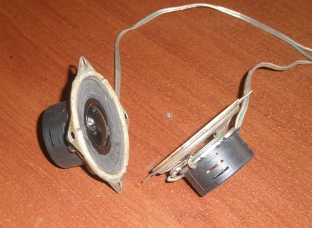

smile_15
Это родной трансформатор пищалки подключенный точно так же. Просто грубые поводки я удалил и удлинив заменил более эластичными.
Ну сначала ты расскажи своими словами - тембр, громкость, на что похоже.
Звучит весь диффузор или он только играет роль подвеса.

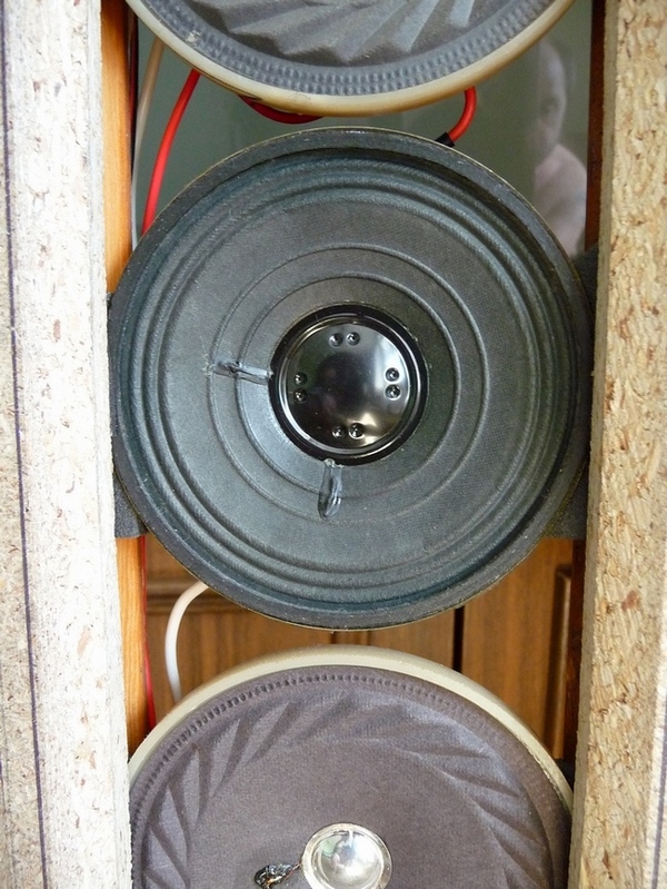

Просто представь, что катушку (со всеми её недостатками) заменил движитель пьезо (тоже со своими недостатками). Площадь излучения пьезо увеличилась. Значит игрет любая часть диффузора до которой доходят колебания излучателя. Звучит мягче и достаточно громко. Подвес играет роль подвеса. Один такой
что на фото выше (2010г.) поддерживал 8 штук 3ГДШ
Можно и так
Тоже звучит неплохо, но проблема спрятать трансформатор. Можно ещё ближе к ВЧ в более мелкий и более жёсткий диффузор
Посмотреть вложение 43641 Посмотреть вложение 43642
Можно и так
Получается ДМЛ с пьезо в роли трясуна...

Просто представь движитель пьезо. Площадь излучения пьезо увеличилась. Значит игрет любая часть диффузора до которой доходят колебания излучателя.

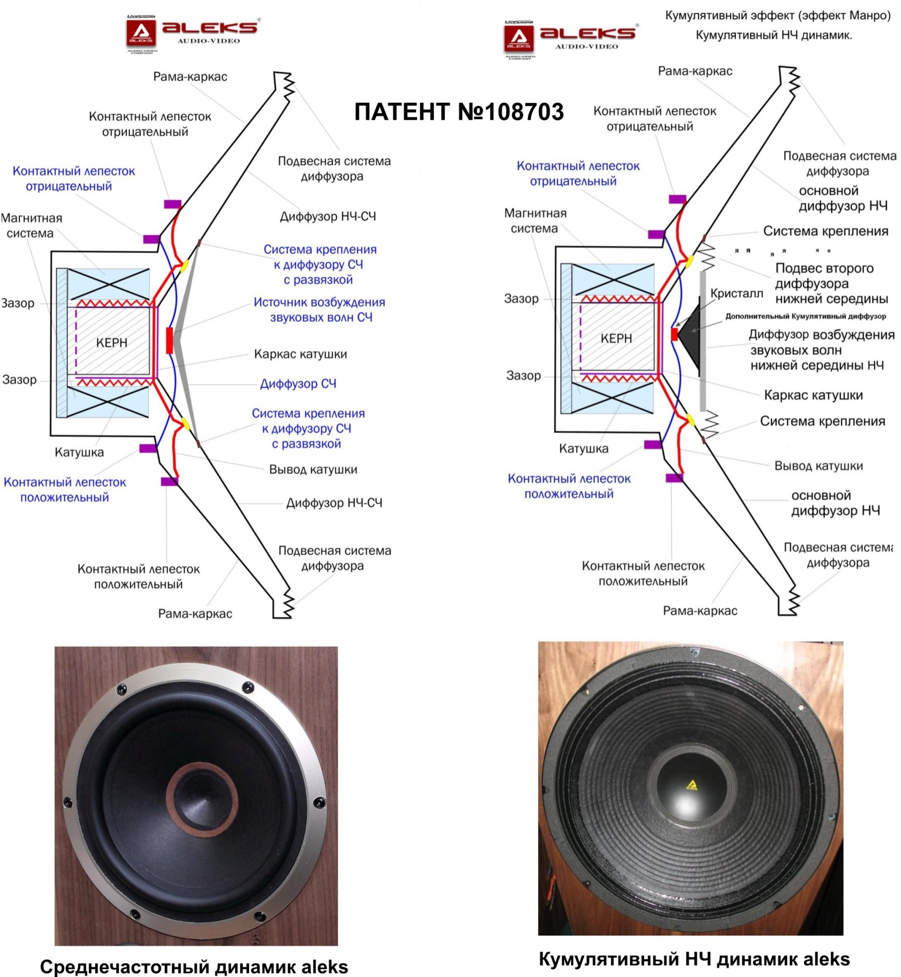

Как вам такая конструкция?
6,306
4,740
187
50
6,206
8,335
278
Где Рутковский? Гдеее Рууткооовскииий?! В "Алексе" перегрузили подвижку!!!
Идея так-то неплоха!
Я на 10" крепил на керн как раз ту самую пищалку, что разбирали выше по тексту. Так горячо любимый Рутковским визер на том динамике служил рупором для ВЧ ну и как-то, с грехом пополам согласовывал пьезо с динамиком.
6,563
6,688
240
Сложнее коаксиального с излучателем на/в керне, интермодуляционные выше, зато не свистит в зазоре вокруг керна. Сомнительный компромисс.
Можно попробовать убрать "свист в зазоре", как делали лет 60...70 назад - маленький динамик в центре большого лопуха коаксиально. Здесь можно и колпак у НЧ динамика оставить, а крепление ВЧ динамика сделать на проволоках от корзины большого динамика. Всё это изобретено давным-давно, поэтому меня тошнит от неуместных здесь словечек типа "кумулятивный".
Лучше бы не применяли слова смысла которых не понимают. Кругом, куда ни плюнь - вектор, консенсус, логистика...
Вопрос в том как это будет звучать...
В больших автомобильных динамиках принцип почти коаксиальности 100 лет используется.
Достаточно посмотреть автолопухи 6х9 - двухполоски, трёхполоски, четырёхполоски без вских кумуляций.
И всё это жестко держится на керне через шпильку в отверстии керна. Оно и понятно - хлипкая халабуда рассыпется на первой кочке.
Правда, требования к качеству автозвука несколько иные, как и возможности салона.
Зато динамики звучат почти из одной точки, поэтому для любителей - интересный предмет для изучения.
То что предлагает Мешин вполне осуществимо, тем более видно, что он давно это делает.

Для начала схемы - старая и новая.
Слева штатный вариант без переделок.
Справа - новый вариант.
Измерения индуктивностей штатных обмоток, значения примерные. 3,4 мГн - общая, без доп. обмотки.
Штатные витки указаны примерно, по расчетам.
Диаметр провода штатной обмотки 0,13 по лаку, домотанной (красный цвет) 0,13 по меди (что нашёл).
Поскольку у Мешина, если верить надписям на схеме, автотрансформатор 1:10 и, как он сам пишет "лошадиный запас по чувствительности", то у меня штатно 1:3,5 после домотки 1:5,5 лошадей нет, надеюсь что ужасов с трещинами не будет.
Домотал вынуждено, потому что отдача была на критическом минимуме.
Перед этим проделал опыт с установкой под пластину материала типа замши.
Результат не порадовал.
Здесь - зелёная линия. Не знаю, как называют трёхгорбого верблюда. Но плата стала на миллиметр дальше от мембраны.
Провода "медного" китайского провода ломаются от одного перегиба, поэтому опытов делал как можно меньше, домотал обмотку.
Результат порадовал - красная линия (график выше). Отдача повысилась на 4 дБ. Она стала, как минимум не хуже 2ГД-36 (90 дБ). Это уже хорошо.
Теперь убрал прокладку и собрал.
Красная линия - с домотанной катушкой, синий - другая нетронутая пищалка.
У неё вроде бы сразу чувствительность была меньше.
Разница здесь примерно 10 дБ - это очень много.
Надо переделать и проверить обе пищалки с 2ГД-36.
Ожидаемо пищалки собраны с экономией клея - я приклеил колечко к мембране, оно отваливалось.
Я прижал пьезо к плате припаяв провода от кристалла внатяг. Наверное, лучше приклеить кольцо-прокладку к плате, но тогда будет нельзя разобрать.
По хорошему надо скусить отражатель (назовём для удобства так) и попробовать подвигать его, но работа достаточно деликатная, а со зрением проблемы.
Меня устраивает переделанный экземпляр по отдаче и АЧХ (сейчас от 5...6 кГц до 17 кГц). На слух - не пробовал.
Для самых внимательных критиков. По поводу нарисованных плюсиков на схеме.
Раньше я писал как вытравлено на плате.
Но провод с "меткой" припаян к дорожке минус, а метка обычно означает плюс.
Здесь на схеме написал так как считаю правильным.
И вопрос к знатокам - помогите определить где всё-таки подключается плюс и минус, как правильно?

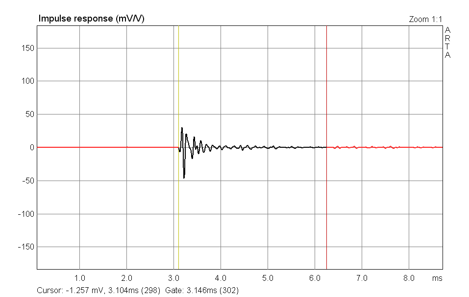

Вот импульс динамика (да, колебательный процесс ужасный, а что вы хотите от пьезо и катушек?).
Здесь подключение проводов + и - правильное или инверсное?

Вернёмся к теме.
Повозился со второй пищалкой.
Начну с фазы, хотя это уже педантичность.
Не буду спорить, но это противофаза
а это фаза, отсюда следует, что в #78 плюс и минус на входе надо менять местами.
Поскольку второй пьезо изначально был заметно менее чувствительным, я домотал наобум 200 витков.
Можно считать - угадал.
Уточну, в 1-ом экземпляре я построгал пластиковые перемычки "отражателя", не очень сильно.
В чём еще разница - количество клея между пьезо и мембраной разное, думаю, что разница в этом, а может и в кристалле.
При стоимости этих пищалок, их можно купить кучку и отобрать пары, при необходимости - подмотать.
И еще меня интересовала чувствительность.
Я взял пищалку с почти гарантированной чувствительностью 90 дБ для сравнения.
Все измерения в теме пьезо - тяп-ляп, но повторяемость хорошая.
Если считать что 90 дБ - это -18 условных, то, как всегда, Мешин прав - отдача пьезо (этих, после моей доработки) ломовая - как минимум 96 дБ в рабочей области.
Это увеличивает шансы пьезопищалок на применение.
Я уже разобрал всё, но подумал, что надо поместить капсюли в корпус. Всё спаял и измерил снова.
Поскольку наложилось много линий, я автоматически удалил старые overlay о чем тут же пожалел - в корпусе, с панелью в дырочку отдача ниже, наверное, до 2 дБ.
И АЧХ чуть другая, более ровная.
Да, от 200 доп. витков надо чуть отмотать, тогда совпадение будет лучше.
В целом, неплохая АЧХ, просится раздел на 5 кГц.
Похоже, он понизился, я могу предполагать, что это из-за увеличения катушек.
Вероятно, как всегда прав Мешин, а не я, но мне не хочется пока пересаживать мембрану с кристаллом на обычный диффузор, боюсь что АЧХ ухудшится, особенно с потерей "отражателя".
Можно еще проделать опыты с нанесением доп. клея или его смывкой. В целом чувствительность хорошая.
Если будет настроение, попробую сделать внешний трансформатор на феррите.

Импульсная характеристика страшная, разброс заметен на слух, искажения у пьезопреобразователя - ?.. Не надо говорить, что гармонику от 10 кГц не слышно. Зато слышно продукты интермодуляции выше 6 кГц. Но зато отдача...
6,563
6,688
240

Да, импульсы страшные, вижу.
Но верхних нечетных гармоник от пищалки не будет слышно вообще.

Есть у меня пара прерасных динамиков Филипс из времени когда фирма была великой и много экспериментировала. Купил по случаю на аукционе и много лет лежит, ждёт своего часа пара AD 80800/W8. Информации по ним практически нет, даже картинок поэтому сейчас кое-как сфотографировал.
Красавцы. Ажурная корзина (не позволяющая снять или отцентровать диффузор если что).
Тончайшая прозрачная сеточка против пыли (вместо рупорка у подобных моделей без буквы Woofer.
Пупырчатый диффузор. Состояние - муха не сидела.
Сделаны в Бельгии.
И крохотный ферритовый магнит. Вот из-за него динамики и лежат.

Штатный магнит с внешним диаметром 54 мм.
Взял я гиганты-магниты от 10ГД-30Б, но они не подошли - внутренний диаметр у них 45 мм и металла фланца они почти не касаются, эффект минимальный.
Тогда я взял пару слабых магнитов от чего-то (3ГД-31?). Внешний диаметр 45 мм, внутренний 22 мм. И прямо парой прилепил на Филипс на притягивание.

Берём банку.
Отрезаем морду.
От края, в сторону донышка режем (оставляем пару полосок радиально расположенных или больше. )
Сгибаем их вдоль реза (создаём жёсткость.)
Выставляем-крепим пьезо на уже отработанном расстоянии от донышка.
Полоски-растяжки крепим к корзине динамика (думаю хватит и на 8") .
Провод по растяжкам. Всёооо! smile_21

100 лет назад делился со мной один самоделкин.... Брал он значит донышко пивной банки. Обычной, но можно и литровой или скольки они ещё бывают. Брал точно такие же пьезо. И устанавливал их мордой в донышко. Типа "Гиперболоида инженера Гарина". Чего-то там измерял микрофоном, (а до этого на слух) и выставлял-фиксировал глубину-расстояние расположения пьезо от дна банки. Всёоооо! smile_8
P.S. А он ведь мне давал чертёжик со всеми размерами. Расстояния уже были настроены. Но я где-то посеял. Комп у меня уже наверное восьмой по счёту. Помню, что стойки были из медных шинок.
я бы попробовал расчитать как сферическое зеркало.
Но не для параллельного пучка, а для расходящегося.
Должно быть близко.

А мы не торопимся. Подождём. Я бестолковый, плохо представляю не увидев. Нет, в общем представляю, но мне надо в деталях.
Извини Игорь, но я даже простые вещи, которые ты здесь в теме рисовал, понимал туго, переспрашивал.
Пока я сделал вывод, что можно использовать кристалл с приклеенной мембраной - они небольшие и лёгкие, а повышающий трансформатор лучше иметь отдельно.
Но мембрана должна иметь хорошую точку опоры.
Но пока много проблем. Я реалист, точнее - стараюсь им быть. Может послушаю и меня стошнит. Не знаю.
Ещё проблема - пьезо всегда резонанс в узкой полосе частот. Что влияет на эту ширину, представляю очень смутно. А пищалка на одну частоту, как в автосиренах, не нужна.

- для ШП с высокой отдачей и обвалом выше 5 кГц (это не очень ШП, но обвалу можно помочь, тем более, что направденность лопухов 6 х 9 дюймов выше 5 кГц точно будет плохой),
- для установки соосно с большим динамиком (тот же ШП) с креплением на керне (через клей) или на проволочках с целью того, чтобы "весь звук" выходил из одной точки.
