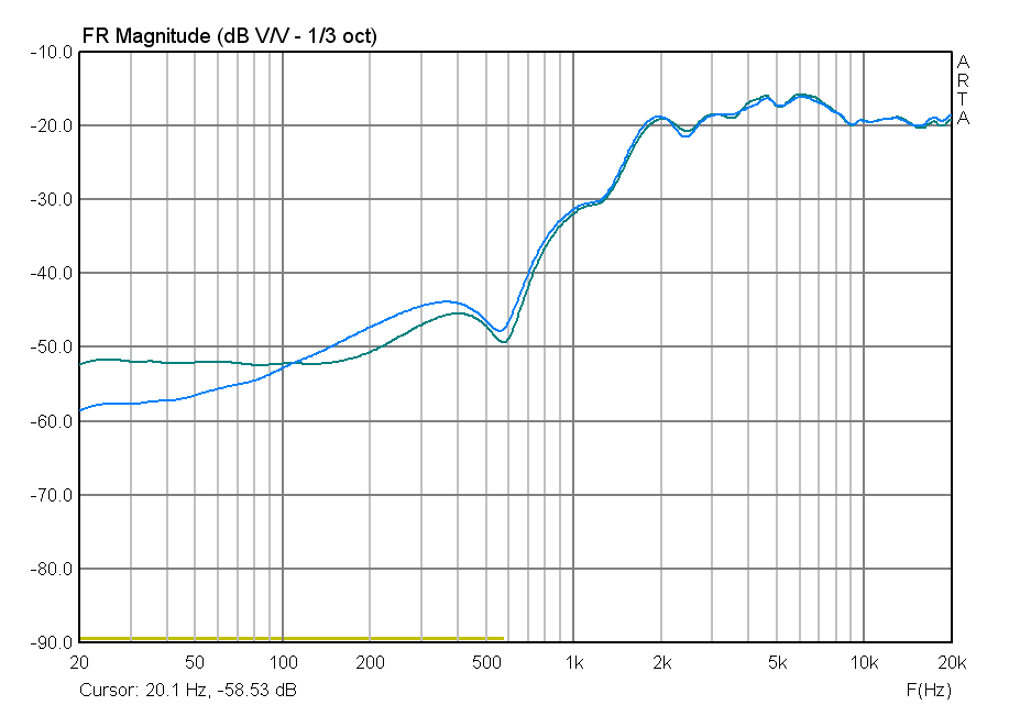

Очень долго искал. Еле кое что нашёл. СмотрИте.
Это повтор. Обе китайские безымянные пищалки на столе. То что они не на корпусе - плюс, АЧХ почти идеальна. Будет хуже. Как - увидим после фильтра.
Обращаю внимание на потрясающее совпадение и то что от 10 до 20 кГц вообще линейка, судя по ней будет заметно выше 20 кГц.

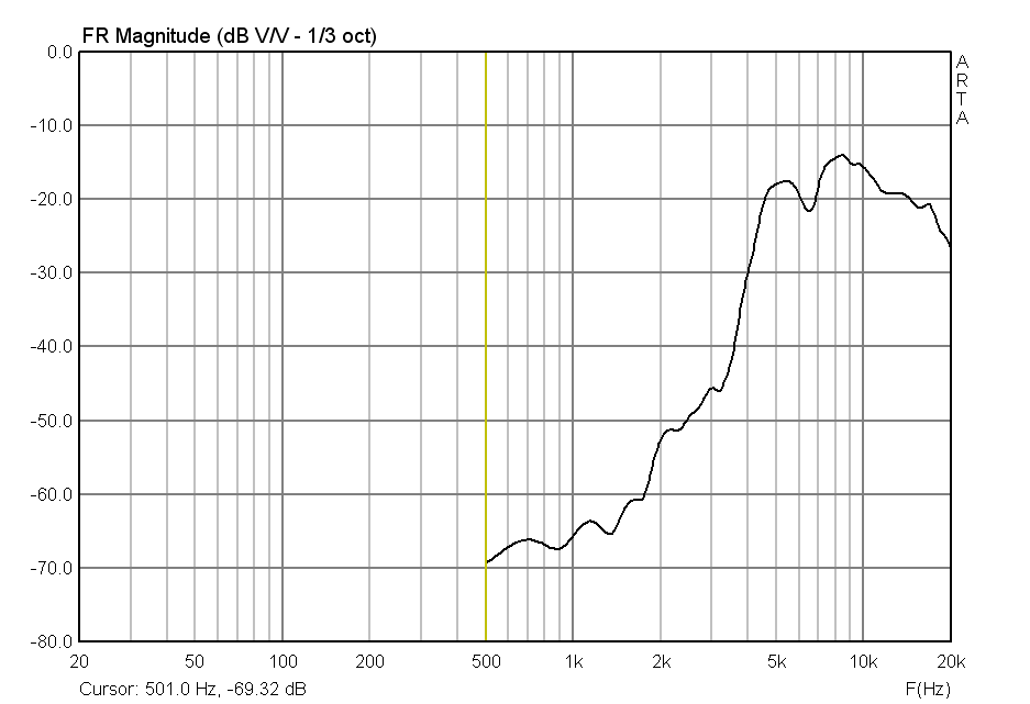

А вот это я долго искал (ниже). Проба, наверное пьезоавтопищалок, купил из интереса. У них катушка внавал где много-много витков.
Посмотреть вложение 42959 Посмотреть вложение 42960
Я ждал, что будет хуже учитывая их копеечную стоимость и размеры. Чувствительность не сравнивал.
Но это чисто автомобильные пищалки.
Думаете, эти китацы лучше?
Ну у пьезо что то крутой подъём и спад рано.
Те что выше запас побольше имеют.
Они и лучше.

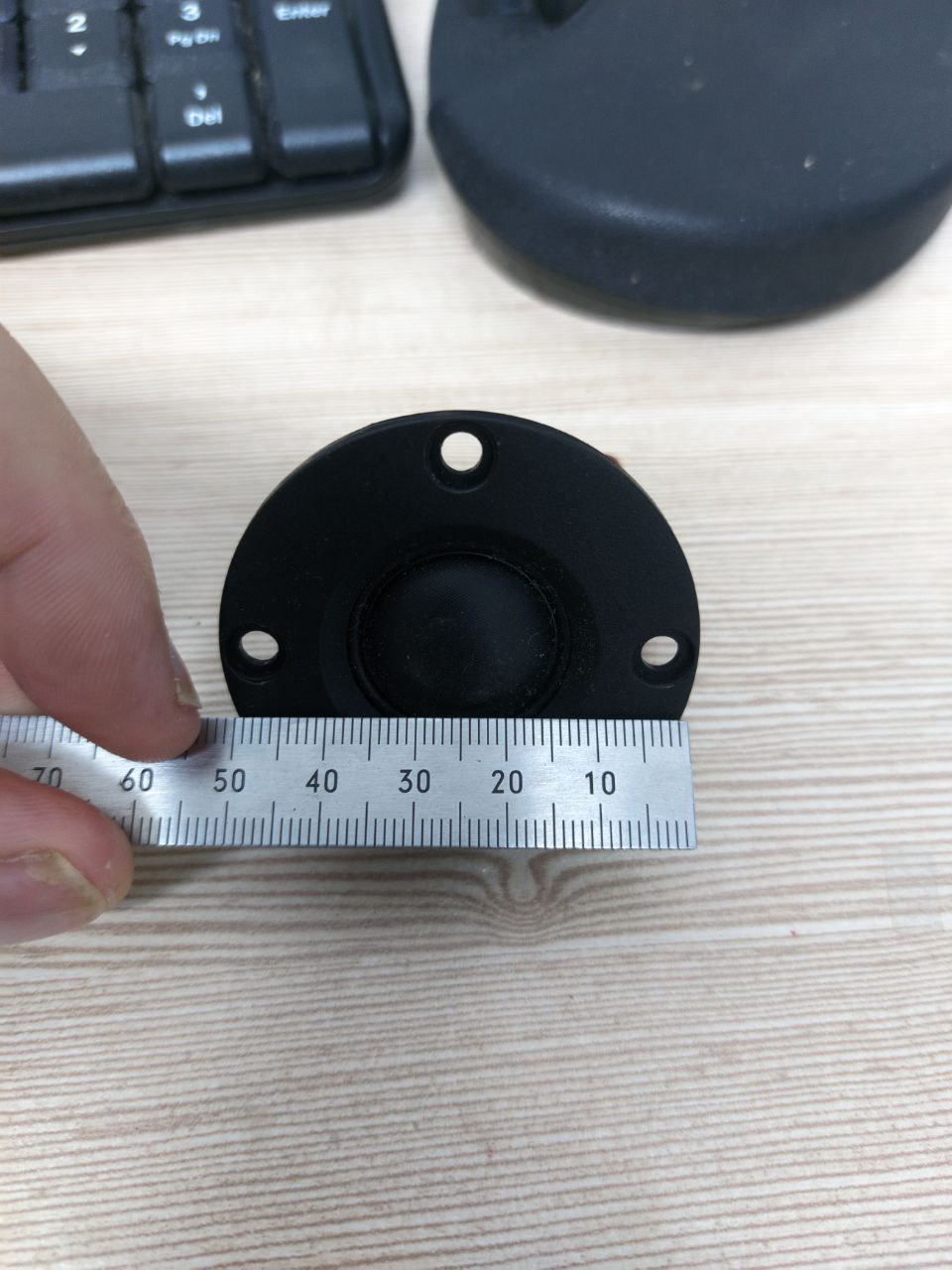

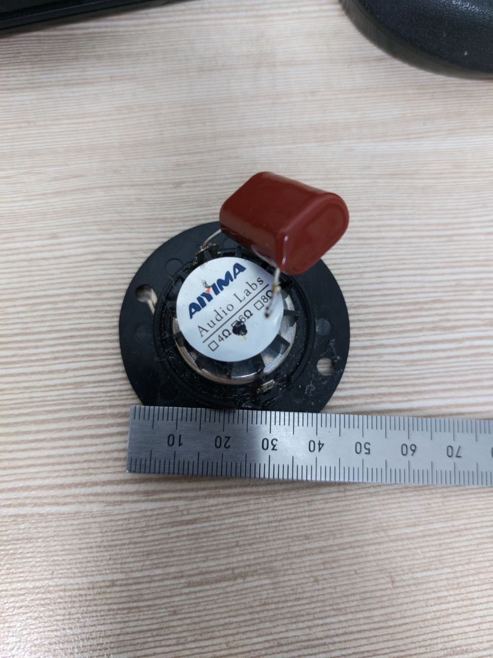

Пищалка разобрана. В ней две катушки. Конденсатор на входе я обходил.
Вид с "линзой", думаю, всё хорошо видно.
Лицо измерительного щитка 14 х 8 см. Измерял, кажется, с полуметра. Не думал делать публикацию, поэтому не всё сохранил.
Ищется на Али по"aiyima silk tweeter"
"нарыл разных размеров 66-116 мм"
Я уже писал, что это не в кассу - нужен динамик с минимальными размерами. Диаметр внутри не более 42 мм. Я купил снаружи 50 мм, но и их пришлось срезать. Внутри (сзади) на память 35 мм. Поэтому снаружи купол может быть маленький, но магнит-то всегда большой - он просто не влезет. Магнит штатной пищалки 40 мм.

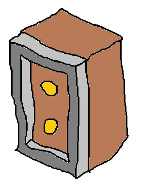

На Али есть пищалки диаметром 50 и 52 мм МИНИМУМ. По хорошему сюда нужны пищалки диаметром 37 мм снаружи и не более 42 мм по магниту, как в оригинале, но и в этом случае они должны быть хитрой формы, чтобы вставить их изнутри, снаружи пролезет только магнит чуть меньше 37 мм, а даже штатный старый магнит 40 мм. Под "магнитом" приходится понимать и выводы, которые торчат.
И в любом случае лучше пищалки вклеить из-за немного выпуклой формы лицевой панели (внутри - плоско), я уже писал, что материал - пластик и форма отливки весьма прихотлива, это фанерки все плоские.
Как сростётся этот динамик - не знаю, буду пытаться.
Может и здесь придётся идти на компромисс, например, если чутья пищалки немного не хватит.

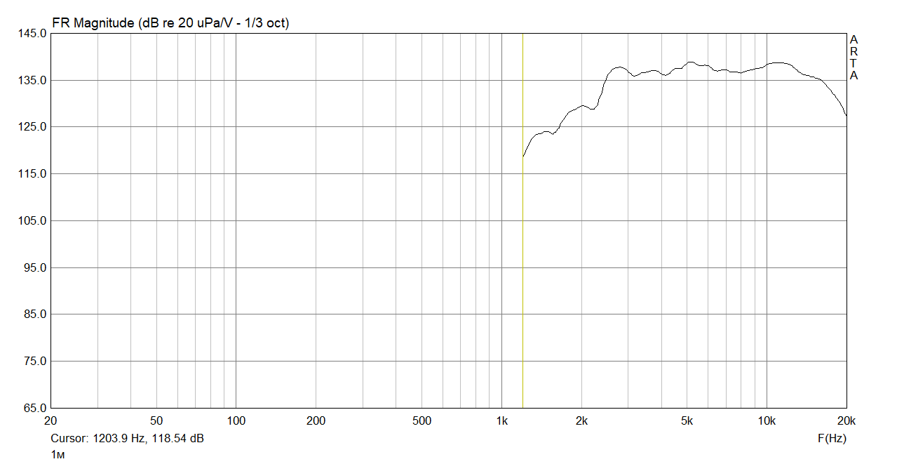

АЧХ весьма похожа на мою, не находите?
Но ни слова нет о том КАК она снималась.
Мне приходится ставить пищалку или перед лицевой панелью, или за ней.
Лучше всего должно быть заподлицо, но в моём случае это нереально.
Пока наиболее ровная АЧХ у меня была от голой пищалки, если она висит в воздухе (держу сзади пальцами).
Забываю все время. 1м, пищалка на мягком стуле, прислонена к спинке сетчатой, без щитка.

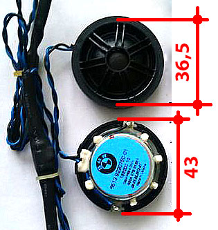

Опять я со своим "пятаком":)
у сюда нужны пищалки диаметром 37 мм снаружи...
Пищалка BMW 6513 (шёлк). Подобные есть от VAG (Шкода)
Диаметр магнита 31 мм, общая высота 15 мм, высота посадочное место/магнит 12 мм. Высота обечайки (бортика) посадочного 1,5 мм.
Где то у Николая Маркова более полно по АЧХ.
Сейчас снять АЧХ нету возможности.
5,351
5,963
205
СПАСИБО.
43 мм - максимум фланца по пластику или расстояние между клеммами?
36,5 мм - не понимаю что. Это не может быть фланец.
Другими словами - с какой стороны вставлять динамик? Пока я понимаю, только изнутри.
Тогда в отверстие 37 мм влезет вся часть и купол будет снаружи или он останется внутри?
В магазине Свет и Звук есть пищалки Филипса, про них Бокарёв и писал. Но они выглядят так.
И они мне не нравятся. Размеров нет, придется резать пластик, насколько это возможно - непонятно, вида снизу нет. Хорошо если диаметр круглой части с куполом под ним 3,5 мм а если нет?
Пищалка BMW выглядит лучше, но мне не встречалась. Разве пройтись по автомагазинам...
Та АЧХ которую я помню от Филипсов, гораздо хуже китайской, чувствительность неизвестна.
Спасибо за вариант BMW буду иметь в виду как запасной вариант.

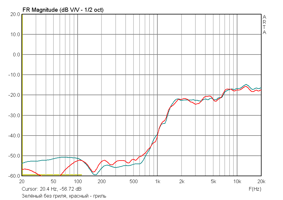

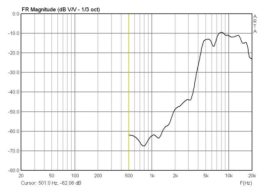

Добавлю занятный момент.
Микрофон на штативе в полуметре от колонки по оси.
Пищалка в корпусе снаружи (выступает на толщину фланца, и это нехорошо) включена через конденсатор 4,7 мкФ.
Принято считать (и все так думают), что гриль (здесь тонкая полупрозрачная ткань) давит ВЧ.
Данное измерение показывает, что это не совсем так.
Зелёная линия (без гриля) очень ровная и строго горизонтальная от 1,5 до 6 кГц, а с грилем в этой области начинаются волны. При этом от 7 до 20 кГц гриль не влияет. Измерял каждую линию несколько раз.
Другой вопрос, что нужный нам диапазон будет в верхней части, тем не менее. Понятно, что в каждом конкретном случае будет по разному.
Я вообще хотел настраивать только с грилем, сейчас передумал. Вот такие сюрпризы. Симуляторы их не видят.
Недостатки первого порядка очевидны - при интересном для нас диапазоне 5...20 кГц, область 1,5...5 кГц не давится никак и она сильно влияет на общую АЧХ, и ничего с этим не поделать.
Если бы нужно было использовать весь диапазон 2...20 кГц, ситуация была бы другая.
А упрямые любители ШП будут упрямо при своём мнении, что "я поставлю 1 или 2 мкФ и всё будет хорошо, а второй порядок - это плохо".
Да я и так знал,что гриль влияет) А тут хорошее подтверждение.Слышно же.
Проблема ещё может усугубиться тем,что часто сама рама гриля имеет бортики.которые примыкают к плоскости фронтальной панели.И у всех по разному.
Бывает что вообще сотами испещрено,бывает меньше и квадратиками,бывает(селестион у меня) только по краям, у микролаба вырезы в сплошной панели под динамики - кругами,и влияет всё равно.
В обзоре журнала Стерео.как раз насчёт моих моделей была рекомендация.что если нужна максимальная отдача на самых верхах,рекомендуем снять грили.
Я в любом бы случае снял,без рекомендаций.
Так как слышу их влияние) Да и не только на этих колонках дело было.
5,351
5,963
205
Можно знать (с чужих слов) и можно явно слышать (со своих ушей), но я посчитал что посмотреть многим будет интересно.
Проблема что часто рама гриля имеет бортики.которые примыкают к плоскости фронтальной панели.И у всех по разному.
Именно так и есть. И, скорее всего, волнообразность именно из-за них. Но съёмный гриль без бортиков сделать трудно (в 10МАС-1М сделан несъёмный, но там динамики утоплены внутрь), хотя возможно.
Пример. Сделать так, чтобы лицевая панель с потрохами выступала вперёд относительно боковушек и верхней, нижней панели. А гриль сделан так, что закрывает эти "выемки" выступая наружу на 1..2 мм чтобы ткань не задевала динамики.
Правда, у многих динамиков гофр и диффузор выпирают наруху, а у пищалок часто немного торчит купол.
Бывает сотами испещрено,бывает квадратиками, кругами,и влияет всё равно.
И сама ткань может здорово влиять. Я не ставил задачу показать все варианты, просто - конкретный случай. И хотел развеять железное устоявшееся мнение, что обязательно и сильнее всего режутся самые ВЧ. Здесь это не так.

Слухачи разные бывают. И да, разница небольшая, но есть. И я (мы) стараюсь делать по возможности лучше, клевать по зёрнышку, если это не связано с большими затратами. Несколько чуть-чуть, складываясь, могут дать эффект. Всё равно получается хуже чем хочется.
Гриль сфотографирую завтра, нужно солнце, а сейчас темно.
Раз пошла такая пьянка (виртуальная), сейчас сижу, настраиваю фильтры, устал. Надо завтра привести в порядок и продолжить.
Даже схемы пока нет потому что надо измерять, но вот результат.
По оси с полуметра.
Особая благодарность Николаю Маркову, Главному по Фазе. Он подсказал, что нужен резистор параллельно катушке в фильтр НЧ. Без этого резистора АЧХ получалась такой же, но резко ухудшалась при отлонении вверх-вниз.
Сейчас направленность по вертикали намного лучше.
И вот АЧХ при сглаживании 1/24 (для перфекционистов) .

Как всегда. Обещал и забыл.
Пластик тонкий, все поверхности и лицевой панели и гриля закруглены и скошены.
Это возможно только за счет хорошего литого пластика, делать такое же из дерева будет очень затратно.
Фото специально делал под углом, видно как подложка из белой бумаги просвечивает.
Нерезко т. к. съёмка с рук, пасмурно, без штатива.

Так может неравномерность дает не сама ткань а бортик (рама гриля)?
5,351
5,963
205
Вполне возможно, хотя всё сделано по уму.
Не хочу глубоко лезть и попадать в ловушку перфекционизма. Начать надо было бы с тщательного выпиливания пищалки и подгонки её заподлицо.
Но это много возни, а малюсенький эффект вряд ли оценит кто-то из моих друзей и их внуков кому удастся сплавить эти колонки.
Я просто привёл на общее обозрение частный случай, как пример.
Похоже, никого не убедил в "истине", что ткань всегда режет высокие частоты.
Если я правильно понял, то графики выше принадлежат пищалквм ниже?
