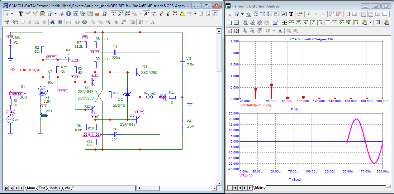

Для забавы смакетируйте драйверок на 6П14 п в триоде. с нагрузкой килоом 10 в аноде, зеленым диодом (2, 1 в) в катоде, питанием 250-300вольт и током анода 10-15 ма.
примерно так?
p.s. дополнительно выложил тест исправленной модели
    75.2 KB · Просмотры: 204

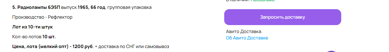

Вот и у меня древние совнархозовские оставили только хорошие впечатления, зато потом с АБ купили у Анатолия коробку новодельных. Так эти петь никак не хотят, до сих пор где-то валяются без дела.
А где , их берут?
Я про 6э5п до 1965.
Ищу , нигде нет
Вот здесь посмотри
https://www.avito.ru/sankt-peterbur...e6p-dru_au_6zh49p-dru_au_6e5p_6n6p_3994281852
В описании пятый пункт.
Получил 10 шт. 6Э5П 1966 г. Смотрятся, как вчера изготовлены, хотя им скоро 60.
Разброс анодных токов от 27 до 29 мА, просто близнецы братья, удивлен.

В вариант аля Агеев смотрю нужно две пары одинаковых, а нельзя ли предоконечники другие использовать, в оконечники соответственно Тошибу?
Параллельник так устроен, что желательно-обязательно применять на выходе и предвыходе транзисторы равные по площади кристаллов.
С разными транзисторами возникают сложности, трудноустранимые.
Лет 18 уже работает параллельник предвыход кт850-851 выход кт8101-8102. особых проблем не заметил. Собирал макет предвыход 2SA2099 / 2SC5888, выход 2sc5198 и какой там ему комплементарный. Вообще отлично! Ток предвыхода 70 мА, ток покоя выходных около 400 мА. У холодного миллиампер на 30 больше, с прогревом немного падает.
