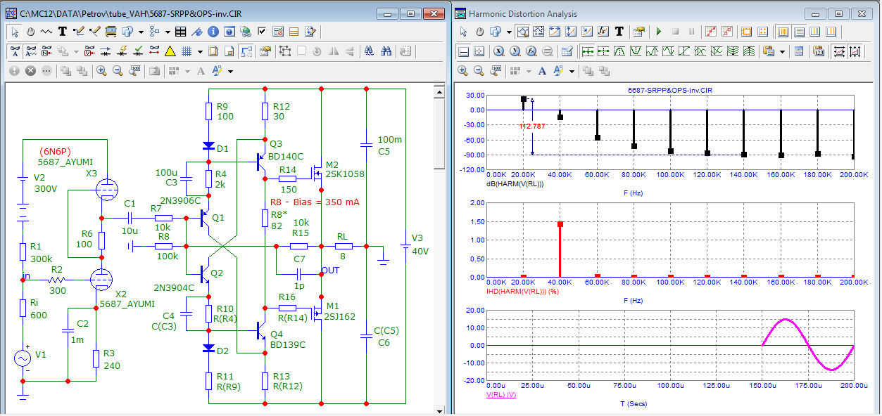

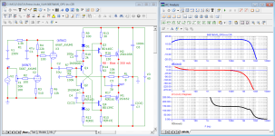

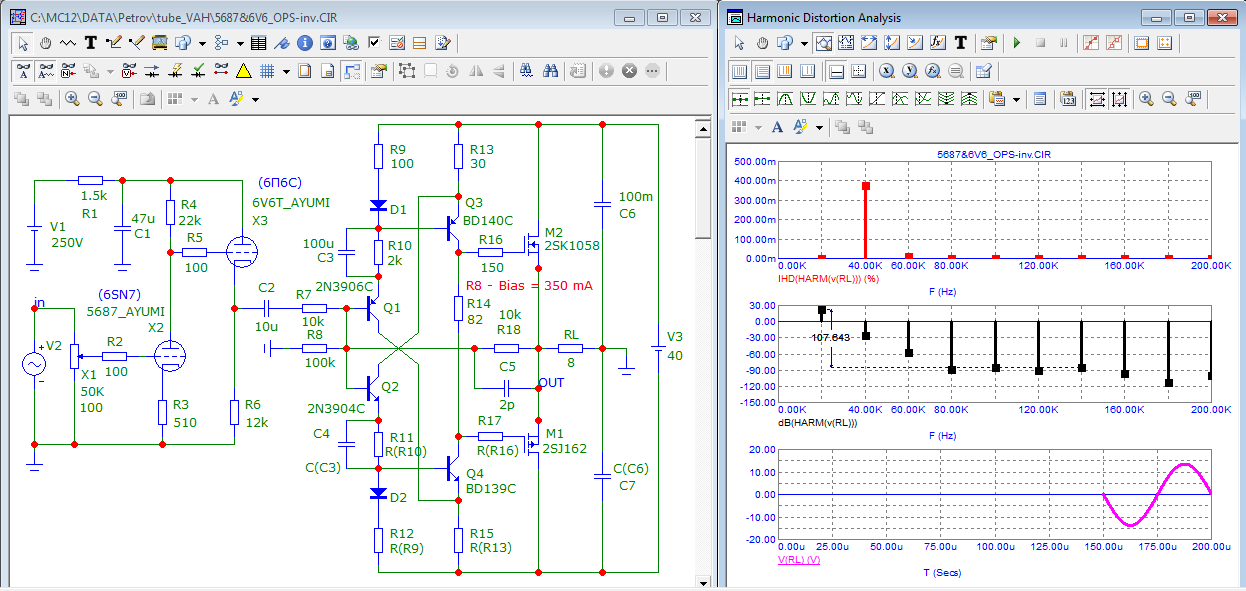

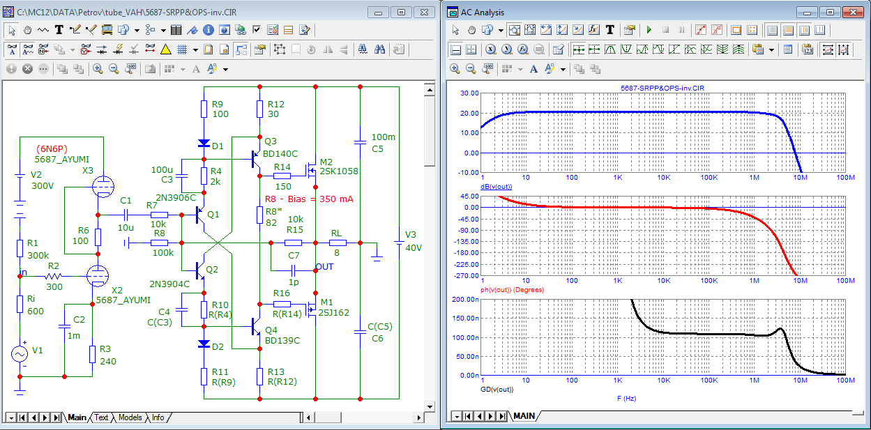

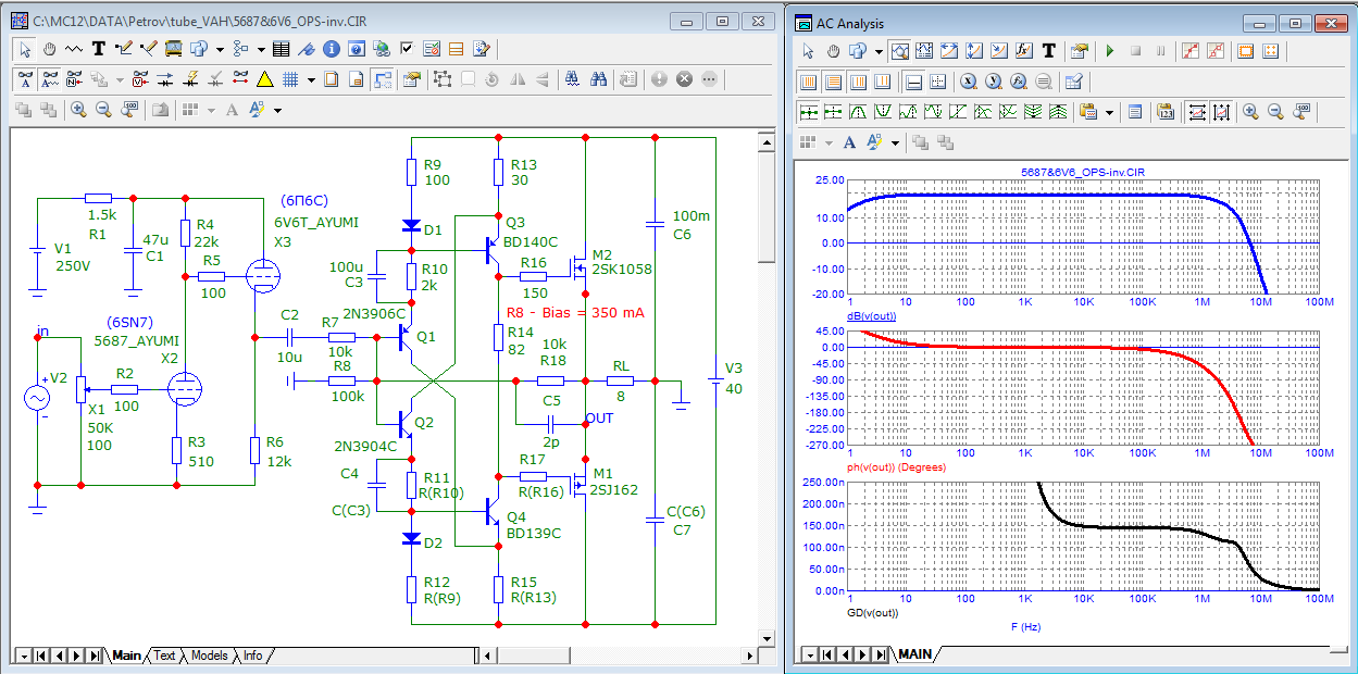

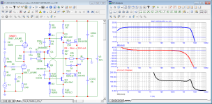

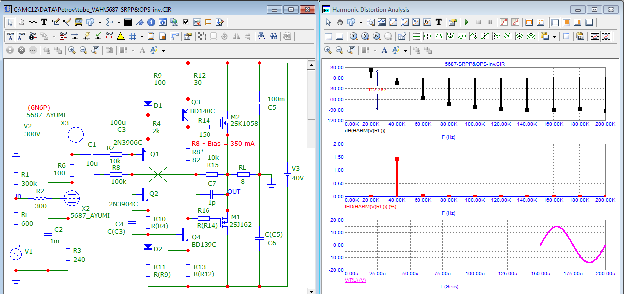

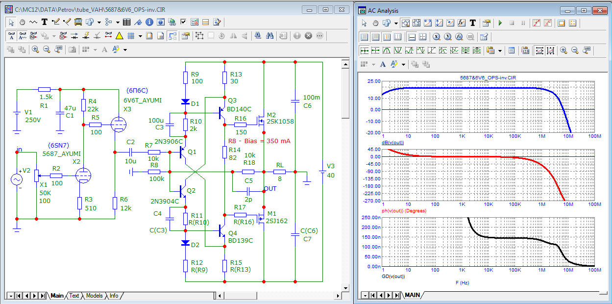

Разработчики аудиаппаратуры стараются придерживаться абсолютной фазы. Это автоматически выдерживается (не надо менять фазирову АС) если использовать инвертирующий ВК.
В качестве примера, например вот такой
Инвертировать сигнал лучше в слаботочке, (преамп ), это логично и целесообразно по отношению к линейности - все подготовительные дела делать до входа УМ
А то что вы здесь показываете, такой инверт ВК на любителя, звук будет окрашен самим ВК
Ну...всегда найдутся ценители и такого звука, главное, завернуть в гламурную упаковку и красиво подать

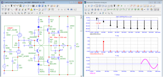

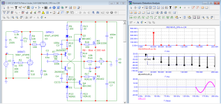

развернем упаковку и посмотрим что под ней
пожалуй вы правы, 2-я гармоника на уровне 0,004% даст сильное окрашивание
