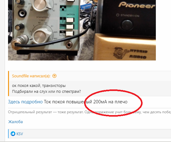

Не помню. С начало сделал по рекомендации Гапоненко, потом увеличил ток в два раза.
Увеличили ток с какой целью?
И 6п14п пробовали? Бокарёв вроде заценил в качестве драйвера?
Спектр чище звук краше.

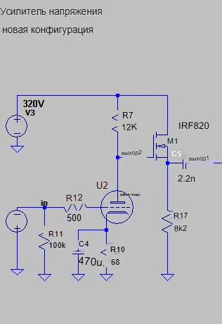

Александр, пара DN2540 каскодом и большой выбор ламп внизу. Вых сопр будет не выше 100 Ом. Останется только выбрать подходящую по усилению и "благозвучности" лампу.
Дмитрий smile_21 нету ти более DN-ов :( , удовольствие не из дешёвых а самое главное долго ждать.
И потом, опять начнется сад камней - че ты там опять наворотил, как уже было неоднократно_da
Надо глянуть, что еще подойдет. Верхний можно высоковольтный биполяр, нижний BSP129, наверное. В любом случае, что бы получить низкие искажения УН на лампе с резистором, потребуется высокое напряжение и список ламп катастрофически уменьшится.
Ну, в пределах 400-420в анодного думаю можно надыбать _hm_
В пути ТАН-16, с него по паспорту можно получить 320в переменки и 90 мА минимально.
ПС с трудом удалось урвать трансформатор, ТАНы раскупают нонче как горячие пирожки _hm_ , ламповый бум видать
а вот такой вариант не вариант?
