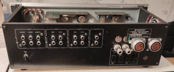

Немножко сделал. Совсем мало. Но найти нужный кусок стеклотекстолита оказалось сложно, всё дома перерыл, заготовка есть.
Места в преде полно, надо сделать новую крышку и проковырять шесть дырок для ламп.
Теперь надо исхитриться демонтировать заднюю стенку преда и наделать в ней дыр для разъёмов. Разъёмы для подачи питания и подключения выходных трансформаторов. Надо, кстати ещё разъёмы найти.
Поэтому очень медленно, но идёт.
Ещё немного послесарил.
Большие 19-ти контактные разъёмы - питание, маленькие - выходные трансформаторы.
Пару маленьких докуплю, дырочки для них есть.

Прикрутил панельки.
Внешний вид получается таким:
Собственно здесь слесарка закончена. Платки драйверов будут под лампами.
Далее следует заняться блоками питания. Там слесарки будет больше. Как закрепить трансформаторы, дроссели, конденсаторы пока не ясно. Но по ходу работы что-нибудь придумается. Для двухтактника надо ещё накальный трансформатор намотать. Оно не сложно, но время на это надо. Или взять готовый ТН и с 5 В погасить лишнее напряжение резисторами?
Для SE накальник есть. Непонятно как крепить реле времени. По-хорошему их надо в специальные панельки повтыкать. Но таких у меня нет. Припаяю, а крепить хомутом к трансформатору? Наверное так. В общем пока работа механическая. И, похоже, надолго. Зато всё будет на своих местах.
