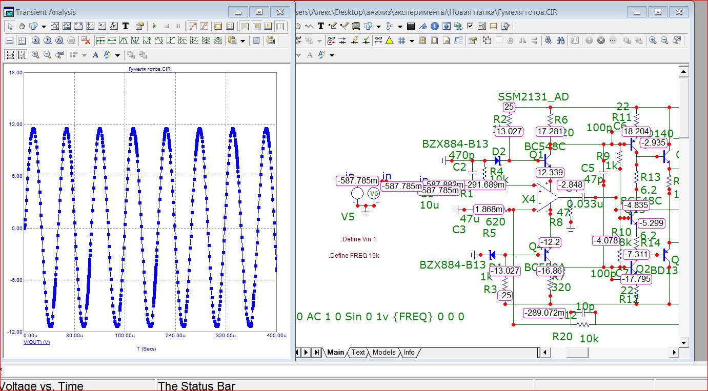

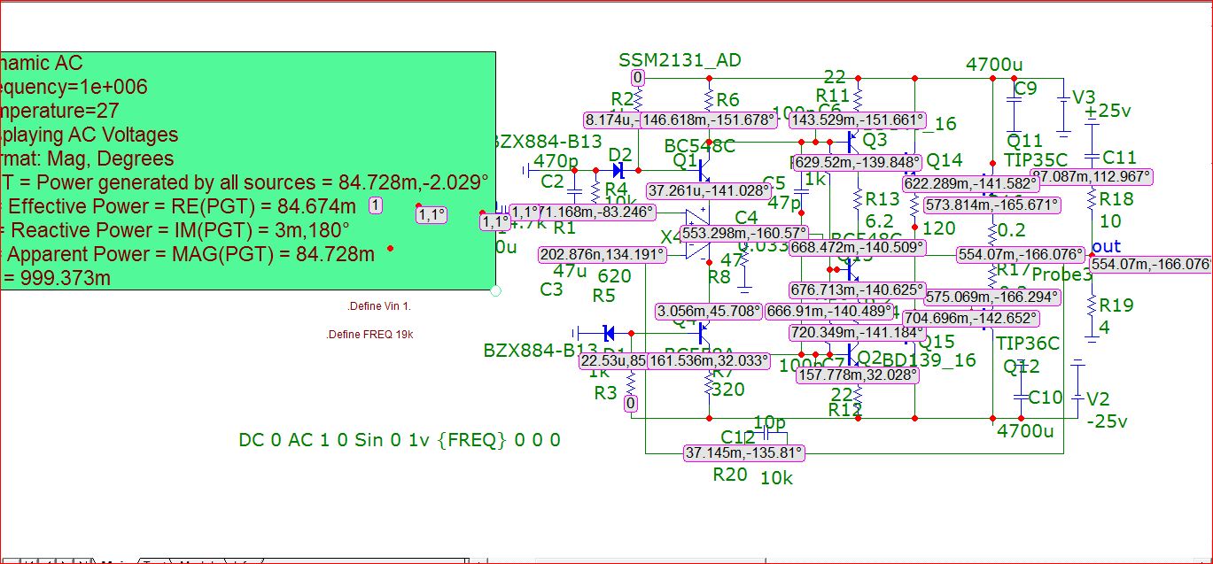

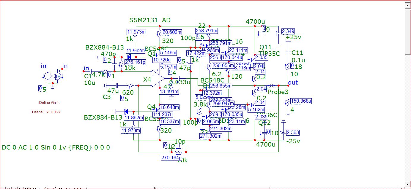

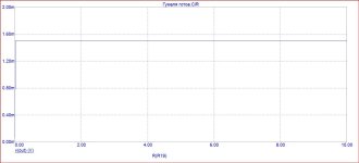

Мой усилители проект в Микро капе.
  • Автор темы Автор темы Luzer

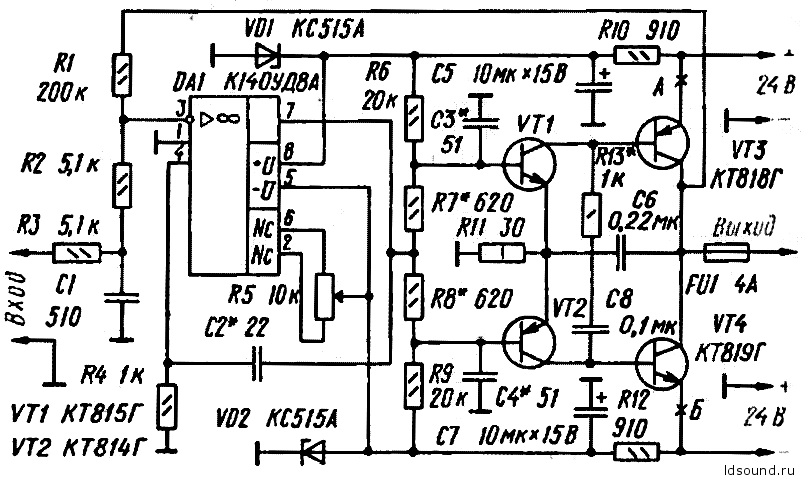

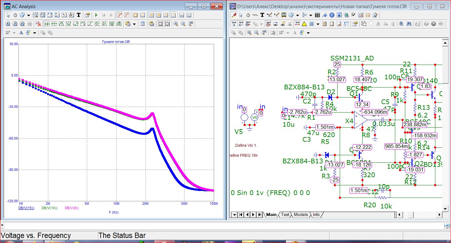

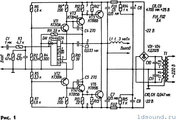

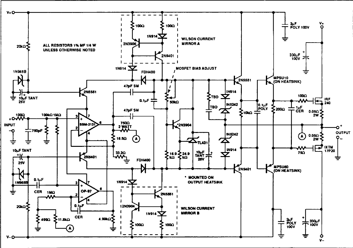

Пока искал ДШ на эту SSM2131, которая оказалась лишь вариантом NE5534, нашел во что:
Занятно. Не натыкался пока на эту схемку нигде.

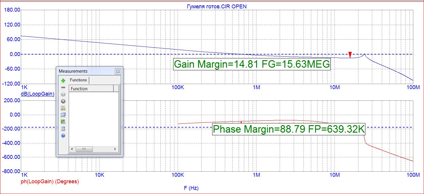

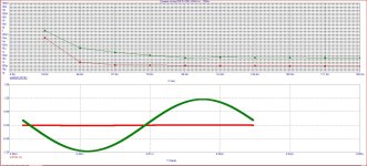

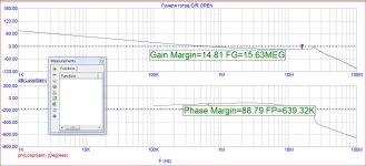

По поводу Ltspice, это один из самых удобных и простых в использовании симуляторов, то, что в нём делается одним нажатием, в Микрокапе требует множества подготовительных действий.
В Микрокапе меня раздражает только внесение новых моделей.
Например переход с трансиент на петлевое
более дегенеративного интерфейса чем лтспайс придумать сложно
Так на петлевое не нужно с трансиента переходить. Вернее, нет, не так. Перейти можно в два клика, просто не понимаю нахрена? Я сначала петлевое настраиваю, потом транзиент прогоняю.
Или ты так проектируешь: петлевое, транзиент,петлевое, транзиент,петлевое, транзиент,петлевое, транзиент,петлевое, транзиент..
Так ведь и устать можно. Или даже с глузду двинуться.
А учитывая что я так ни разу и не смог в Алексановских моделях даже ДС посмотреть.. То как бы.. сие намекает на то что "интуитивный" интерфейс чашки заточен под какую то дохрена извращённую интуицию которой у меня нет.
