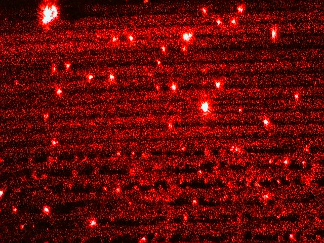

Фотки уже выкладывал, но наверное не все видели.
Это вот пластинка немытая, фото сделано микроскопом с лазерной боковой подсветкой.

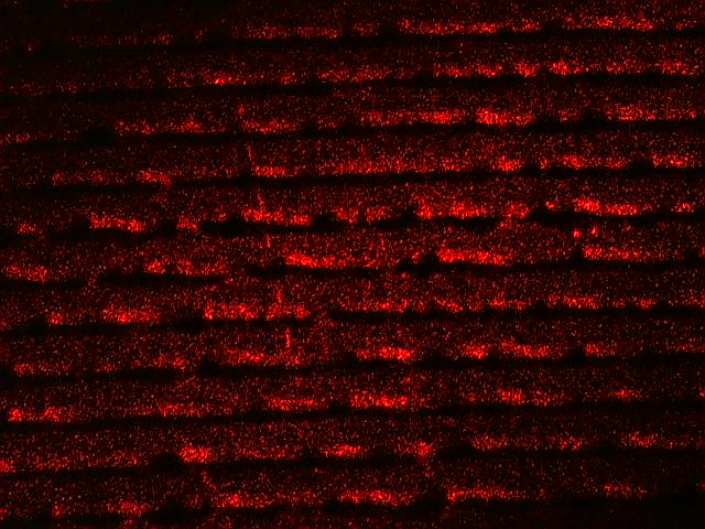

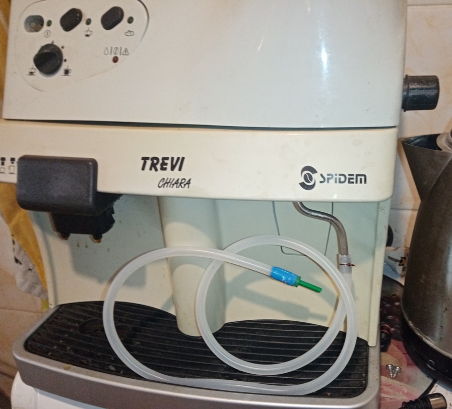

Вот та же пластинка плсле обработки паром, была первая проба, в качестве источника пара кофейная машинка.
Теперь есть паровой бойлер, контроллер нагревателя, привод диска, клапана пара, насос откачки и прочие прибамбасы для постройки норальной паро-вакуумной мойки винила. Времени нет. Тут еще придумал после мойки глубоким вакуумом подсушивать, нужно только типа скороварки - сковородки изготовить приблуду, а вакуумный насос от холодильников, двухстадийный, дает 2 ppm, можно лампы откачивать :)
